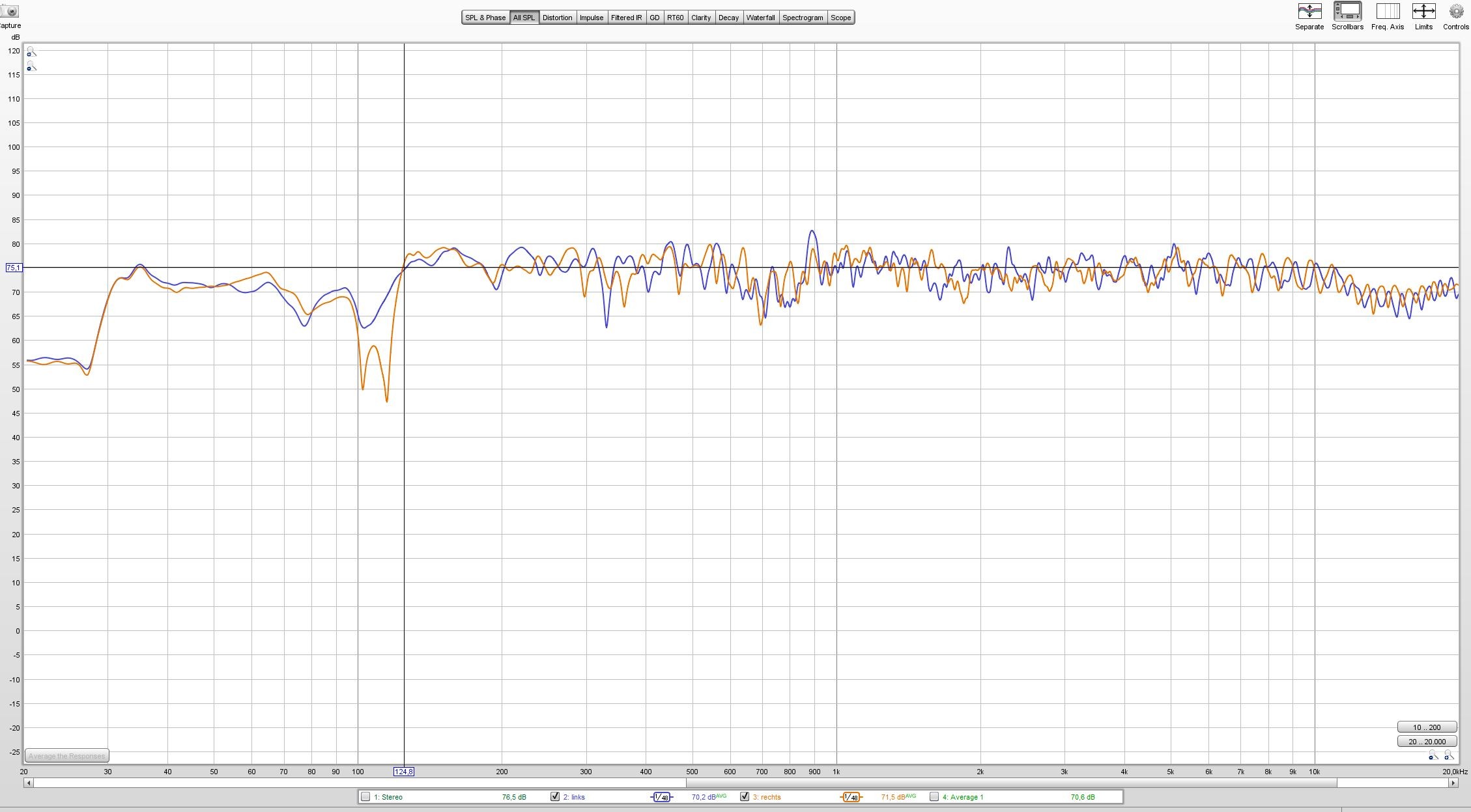

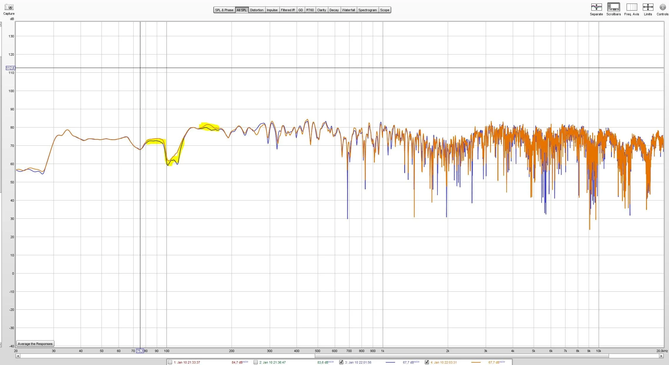

Gestern wieder noch paar Messungen gemacht und bin auf ein seltsames Phänomen gestoßen bei Sbir:
In dieser Links / Rechts Messung hat der rechte Speaker (Orange) deutlich schlimmeres Sbir als der linke Speaker! Diese Ungleichheit kann eigentlich nur zwei Ursachen haben:
1. Links steht ein dickes Waves Nature Rack, welches eine Bodenreflexion verhindern könnte (rechts steht keins und Box feuert auf den Boden). Im ETC sieht man, dass die Box links deutlich mehr Erstreflektionen aufweist als die rechte Box. Dies könnte ggf. einen Einfluss haben. Kann ich mir aber nicht so richtig vorstellen, dass dies die Ursache ist.
2. Das Fenster ist nicht mittig eingebaut worden. Folge: Die rechte Box hat direkt hinter sich eine Wand. Die linke Box hat 20cm mehr Platz
hinter sich, weil dort das Fenster / Fensterbank ist.
Irgendeiner eine Idee, ob es eines der beiden Dinge sein könnte?
Bezogen auf Wellenlängen bei rund 100 Hz sind es rund 1,4m. Das würde dann eher für Boden/Decke sprechen.
Ich dachte eben „damn das sieht ja richtig knusprig aus, schön flacher Frequenzgang. Wieso macht er überhaupt noch weiter der Kerl“.
Aber dann ist mir aufgefallen, dass du eine 145 dB Range eingestellt hast :D
Hilft jetzt nicht groß weiter aber ja ich wollts mal loswerden haha
Aber von 30-70 Hz siehts schon verdammt gut aus

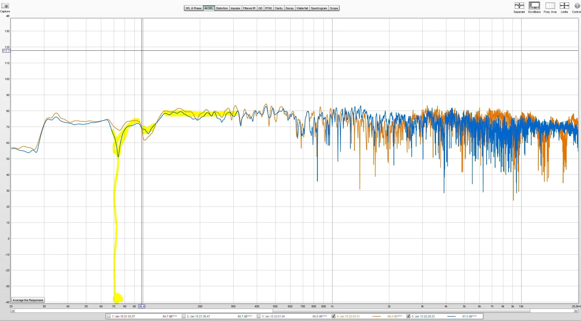

  • #362
ne von 110 bis 20.000 sieht es gut aus...
30-70 ist im Ansatz passabel.
70 bis 110 sind insgesamt rund 3 bis 4 Sbir Dips. Den ersten werden ich wohl wegbekommen. Bei dem zweiten ist bei 105 Hz ein ganz mieses Loch.
Die Range stelle ich immer so ein, dass ich den FG in 5db Schritten sehen kann oder in 10db Steps. So kann ich schneller alles überblicken.
Ansonsten rein klanglich: Es klingt super! Aber... man merkt, dass da noch mehr gehen kann! Aktuell würde ich bei 100 Hz boosten rund 15db und würde dann sagen: Ah, jetzt ist es endlich neutral! ;D
Sagen wir all die Songs, wo die BD tief eingestellt translaten gut. Aber QOTSA mit so einem BD Kick bei rund 90 Hz... sowas Vintage artiges klingt sehr dünn unten rum!

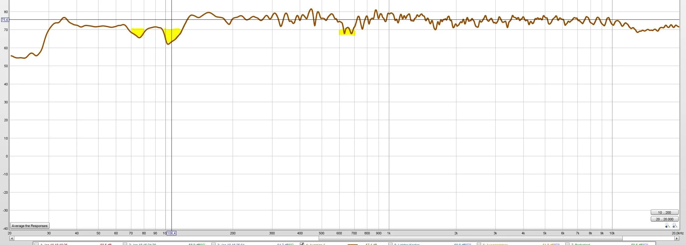

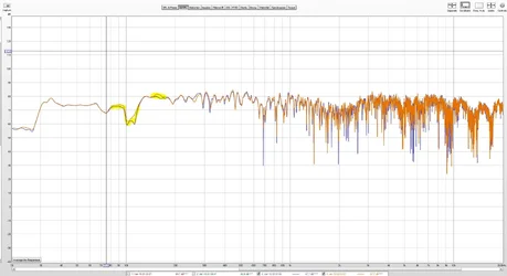

Links / Rechts Average sieht wie folgt aus: Alles was gelb ist, das ist ******* ;) Und das ist m.E. alles Sbir. Die unteren Dipps machen auch den Dipp bei 600 Hz... die absteigenden Höhen und seicht schwächeren Bässe sind bei den ATC normal. Würde man das Sbir umdrehen können, wäre es schöner anzusehen... Die Erhöhung bei 30 Hz habe ich selbst eingestellt durch den Bassschalter hinten und voll 3db rein geboostet. Wird sich weiter senken, wenn die Rückwand fertig ist denke ich. Man könnte meinen, dass das folgende Bild gut aussieht... aber wenn ich nun rauszoomen würde, ist es ja eine ca. 15 db Range wegen des Sbir. Aber man sieht, der Rest sieht gut aus.

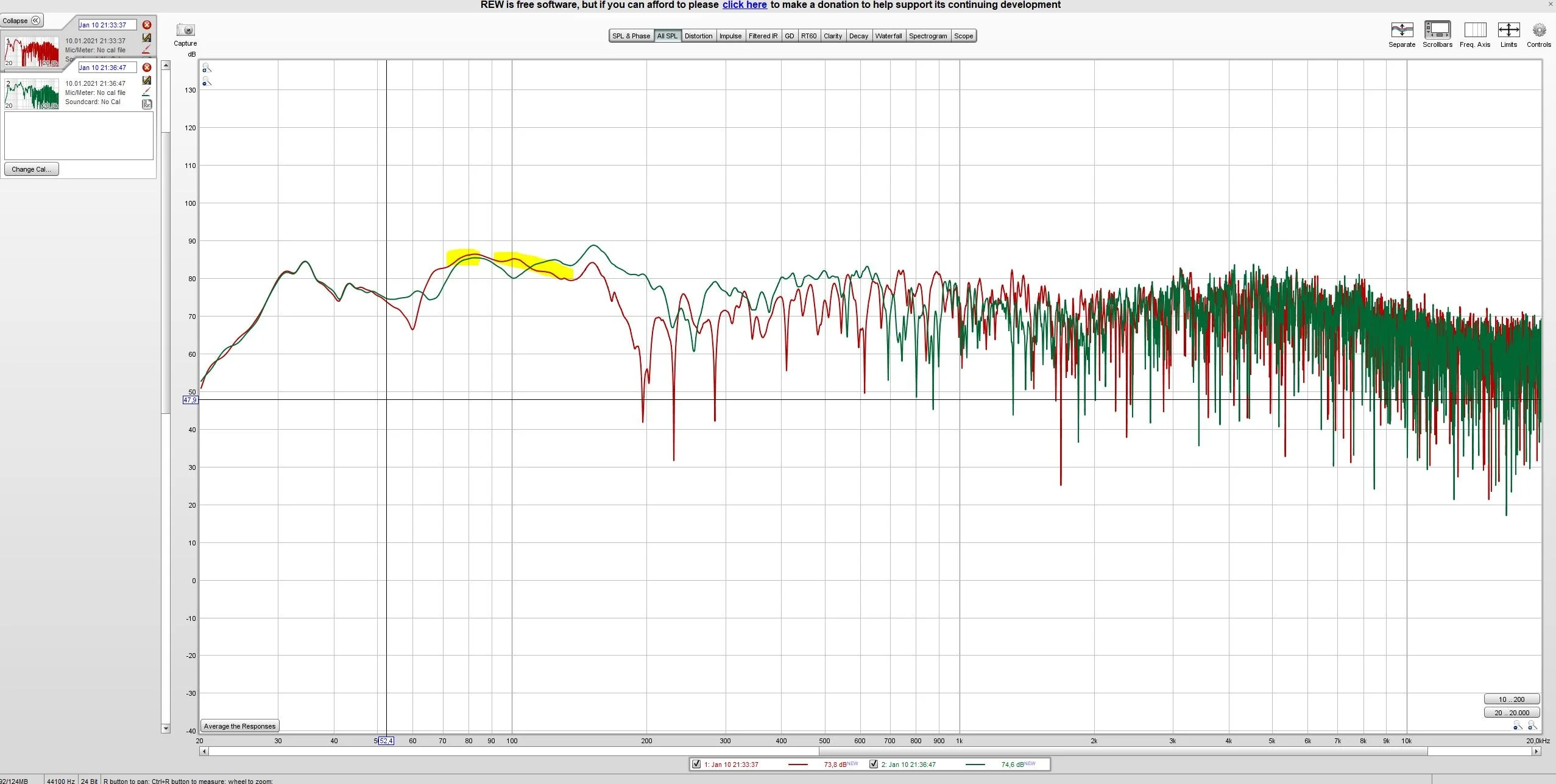

Allright. Also das ist die interessanteste Messung seit langem... Sowohl am Boden als auch an der Decke tummeln sich all die Frequenzen, die ich vermisse. Rot ist der Boden und grün die Decke!
Kann es sein @coffee boy dass dann das Sbir von Boden und Decke kommt? Gibt mir diese Messung einen Hinweis, warum ich hier in einem Bassloch sitze?
Denn dann könnte ich einen 25cm tiefen Deckenabsorber anbringen vorne und den bis zum Abhörplatz durchziehen als möglichst große Fläche.
...oder auch ein 20cm hohes Bodenpodest von ganz links bis rechts so um die 60cm breit wie ein Kantendeckenabsorber? Obwohl Messungen da bislang nichts anzeigten mit zwei od. drei Matten Isobond. Komisch.

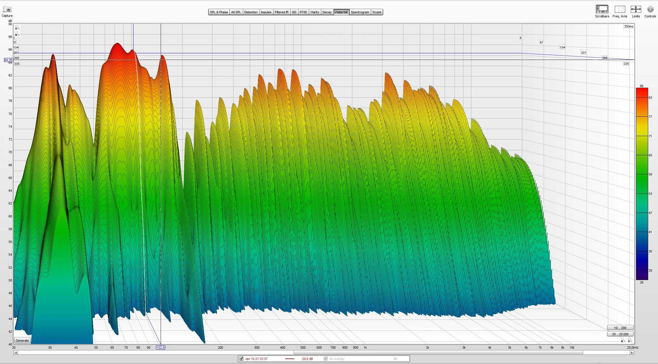

  • #367

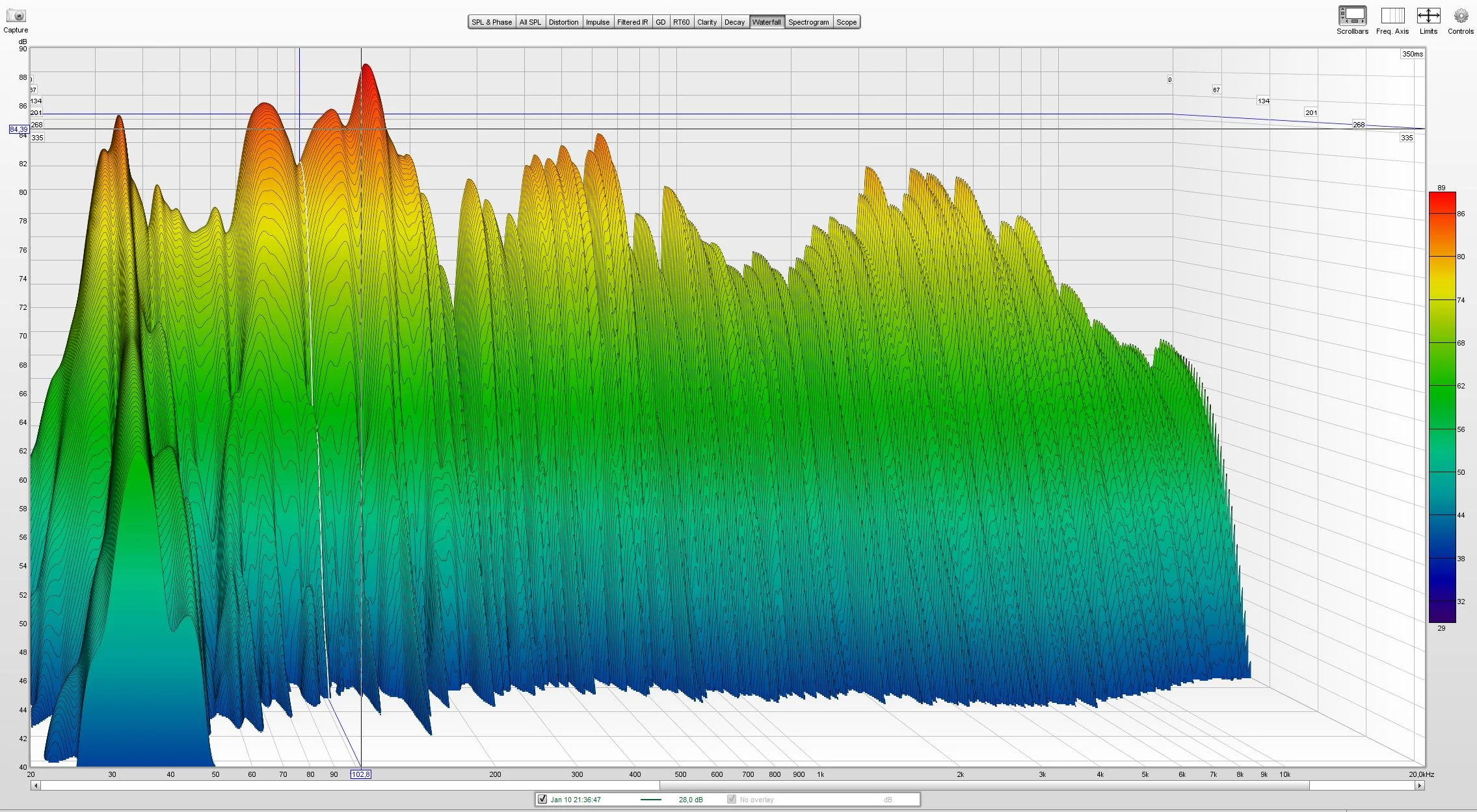

Zeig mal den Wasserfall zur Boden- bzw. Deckenmessung.
Pegel an Boden und Decke, aber nicht auf Ohrhöhe, klingt sehr nach einer Mode mit Boden-/Decken-Beteiligung.
  • #368
Meinste?
These da ist nur die 35 Hz Deckenkanten Extremmode ;) Der Rest von der Rückwand...
Da ist einfach nur enorm viel Signal, was mir irgendwie dann im Raum am Abhörplatz fehlt...
