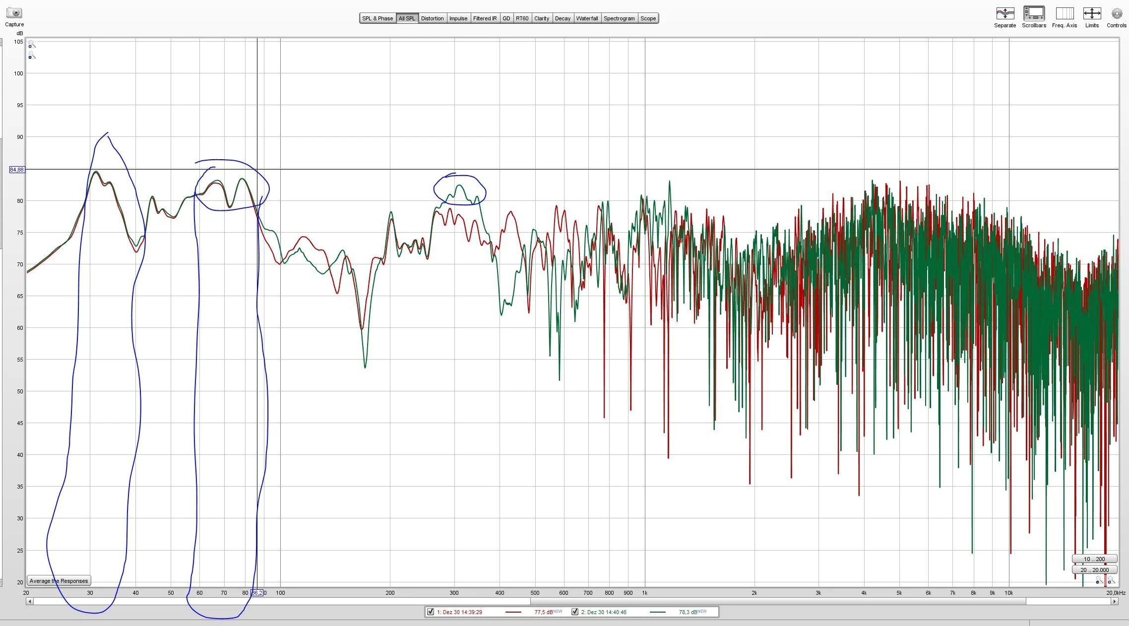

Kontrollmessung Backwall-Kantendecke: Hinten leider nichts überraschendes: Da tummeln sich aber noch die Nachhall-Kandidaten für die restliche 30 Hz Mode und etwas Tiefbass, den es zu bedämpfen gilt.

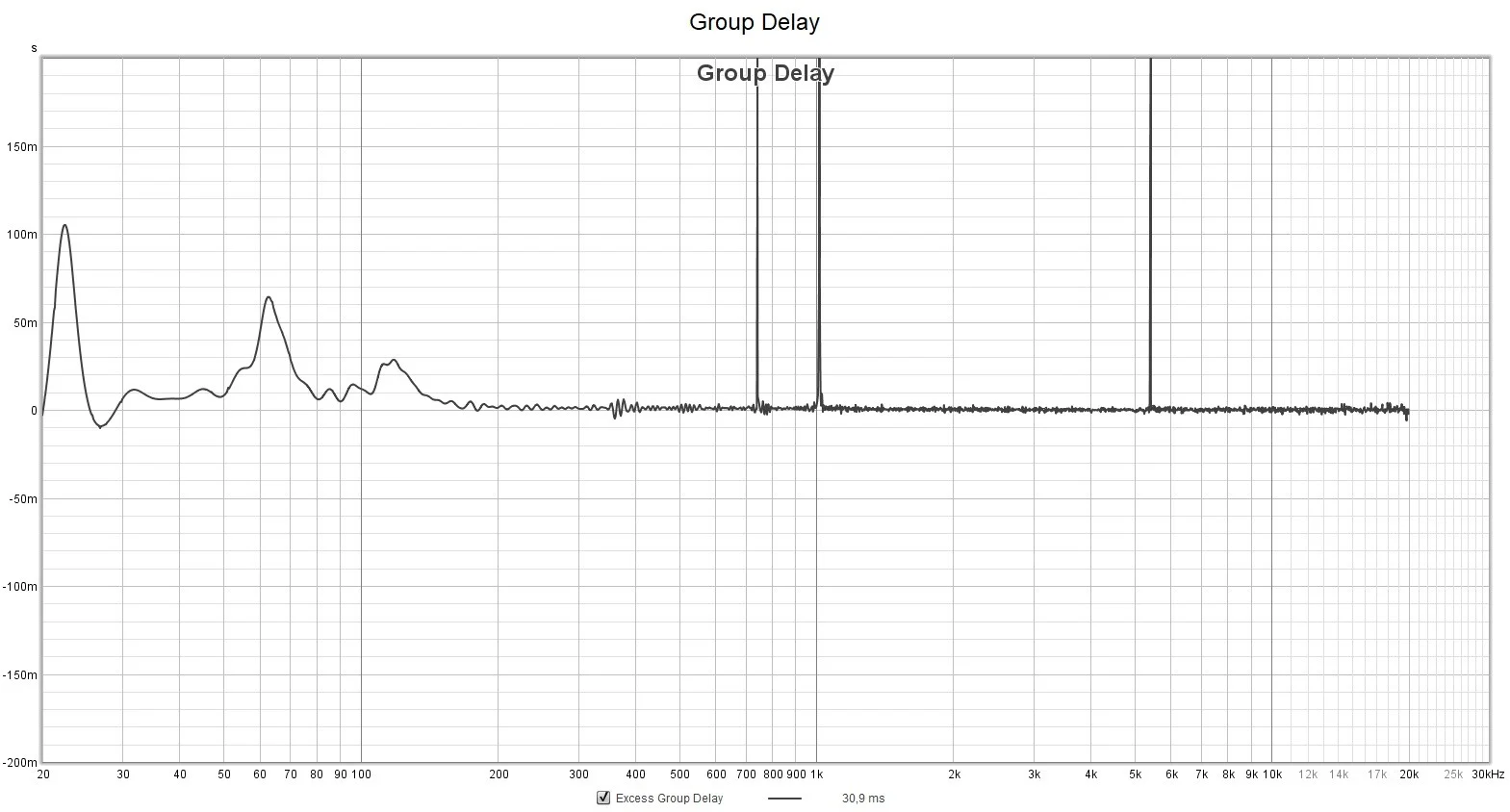

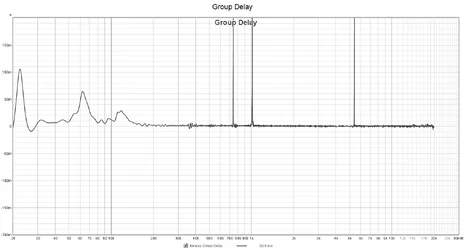

2 Beispielbilder für Probleme:

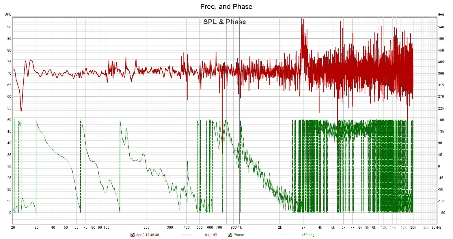

Dann ein Beispielbild, wie dazu SPL mit Phase aussehen könnte.. Ist nicht genau der zugehörige Graph !

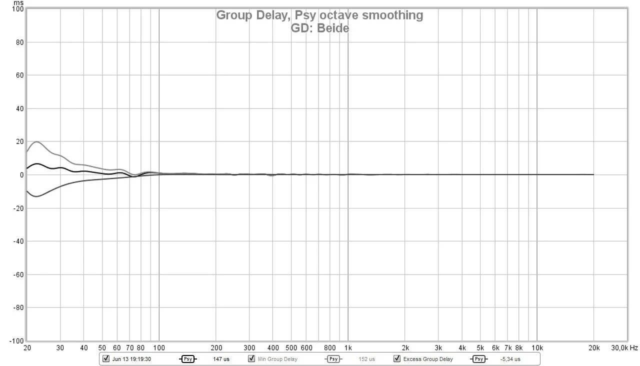

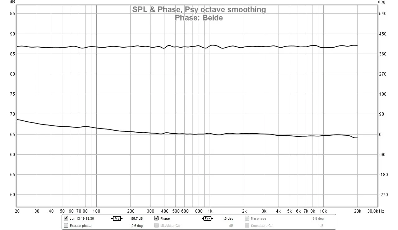

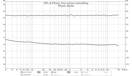

Dann zum Vergleich, Raum bearbeitet und mehrere Subs die teilweise gegeneinander ( max. umd min. Wert ) arbeiten, was im Mittel 6 -7 ms bei 20 Hz ergibt.
Der dazugehörige Stereo SPL mit Phase:
Habe irgendwo mal gelesen, das ab 10 -12 ms Bassprobleme hörbar werden sollen... ( Verzögerung ). Im Mitten und Höhenbereich soll das bis 1,5ms runter gehen. Also schneller hörbar sein... Bitte nicht drauf festlegen, Forschung dazu ist fast 5 Jahre her, während der Umbauphase... Und bitte nicht fragen, wie hohes Delay klingt. Ich kanns nicht sagen, da zuviel im Raum passiert ist, während des Umbaus.
Alles zusammen ergibt, das man alle Graphen im Auge behalten sollte, wenn man seinen Raum umbaut, da alle Graphen zusammen hängen...

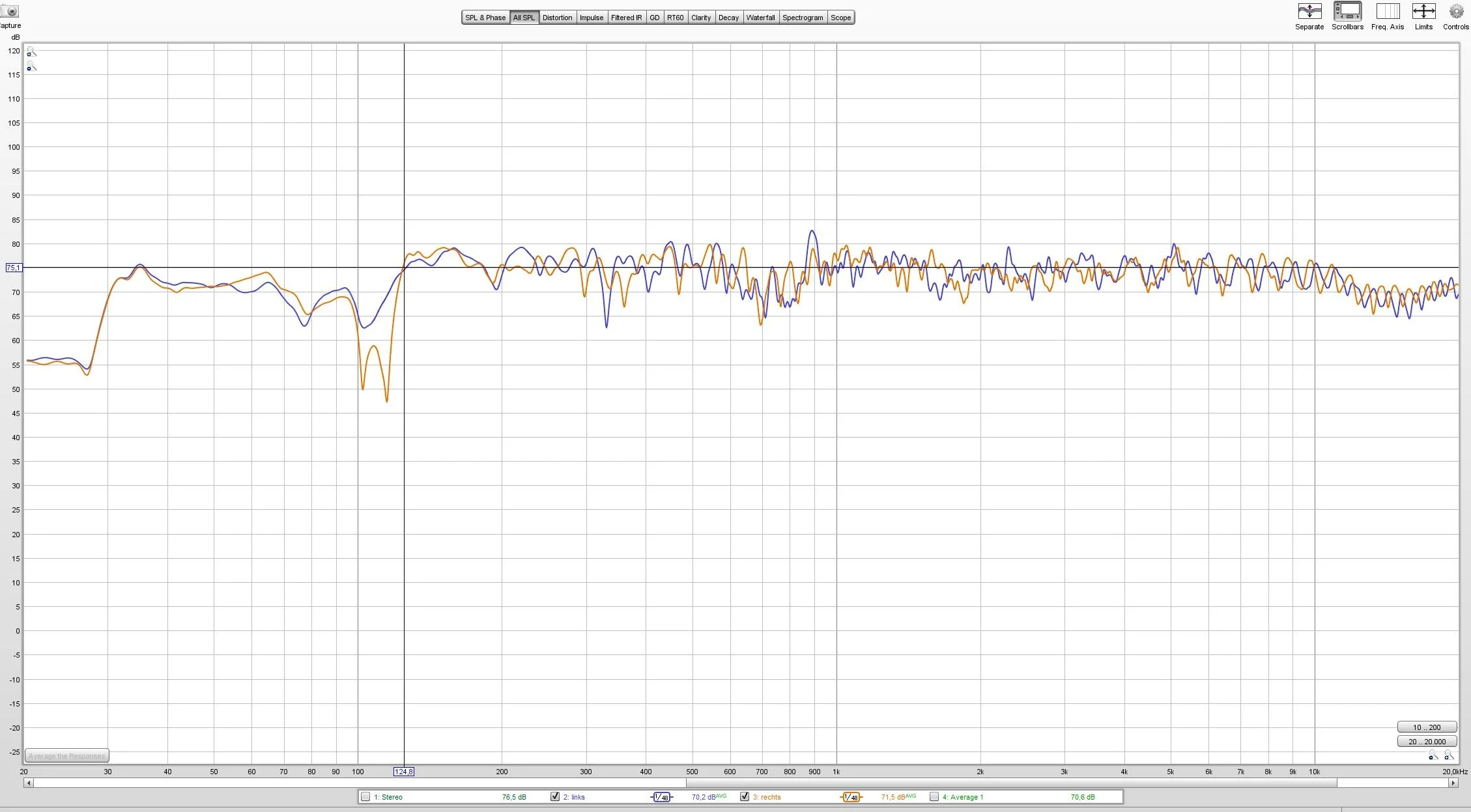

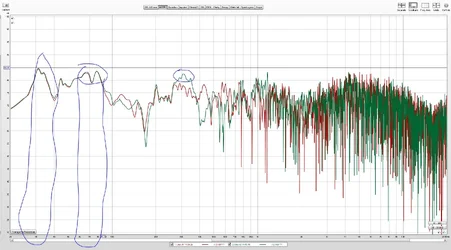

Gestern wieder noch paar Messungen gemacht und bin auf ein seltsames Phänomen gestoßen bei Sbir:
In dieser Links / Rechts Messung hat der rechte Speaker (Orange) deutlich schlimmeres Sbir als der linke Speaker! Diese Ungleichheit kann eigentlich nur zwei Ursachen haben:
1. Links steht ein dickes Waves Nature Rack, welches eine Bodenreflexion verhindern könnte (rechts steht keins und Box feuert auf den Boden). Im ETC sieht man, dass die Box links deutlich mehr Erstreflektionen aufweist als die rechte Box. Dies könnte ggf. einen Einfluss haben. Kann ich mir aber nicht so richtig vorstellen, dass dies die Ursache ist.
2. Das Fenster ist nicht mittig eingebaut worden. Folge: Die rechte Box hat direkt hinter sich eine Wand. Die linke Box hat 20cm mehr Platz
hinter sich, weil dort das Fenster / Fensterbank ist.
Irgendeiner eine Idee, ob es eines der beiden Dinge sein könnte?
