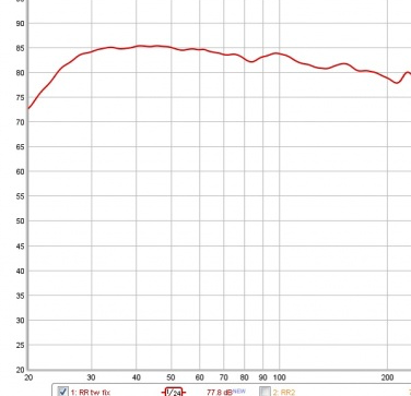

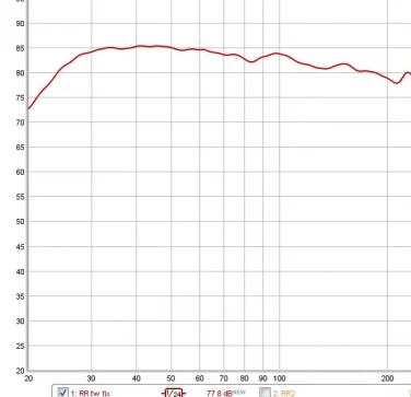

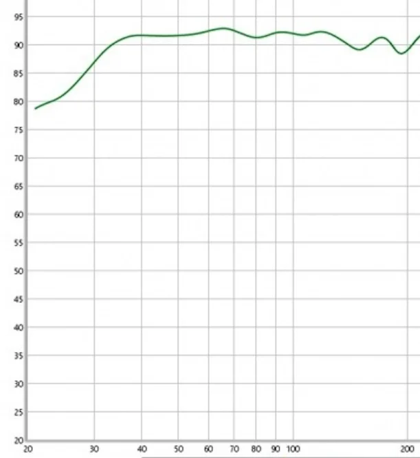

Hier ist der Bassbereich meines ersten Raumes:
Raummaße: ca 5 x 3,5 x 2,5
Das ist jetzt schon einige Jahre her und ich bin besser geworden :cool:
Für jeden der hier im Forum ein + / - 5 Ergebnis mit DIY hinbekommt ist es ein hervorragendes Ergebnis.
Forum, DIY - An diese Leute richte ich meine Antworten, weil ich den Eindruck habe das dies der Großteil der Leute ist.
Wenn du mal soweit bist und du dich deiner +/- 3 db Range angenähert hast dann können wir gerne auf einem anderen Niveau weiter reden.
Bis dahin hör bitte auf den Leuten hier ihre Sachen schlecht zu reden mit Dingen die du aus der Luft greifst und selber nicht in der Lage bist zu erreichen.

Hier ist der Bassbereich meines ersten Raumes:Anhang anzeigen 93655
Coffeeboy,
ganz großer Respekt: die Lautsprecher selbst werden meist mit plusminus 2 dB angegeben, und du hast es geschafft, den Raumeinfluss auf Null zu reduzieren. Wie du das bloß gemacht hast ... und das war der erste Raum. Und jetzt noch besser geworden? Also dem Speaker mehr entlockt, als er kann? Der reinste Wahnsinn. Die Bodenreflexion auch eliminiert ... super. ;)
Wenn du also so phantastische Arbeit gemacht hast, kannst du ja mal einen Doku Thread aufmachen, wo du alles erläuterst, vielleicht mit Bildern/Skizzen belegst, ist ja weniger nervenaufreibend, als die Aktion hier, nicht wahr? Oder ist das alles DSP basiert ...

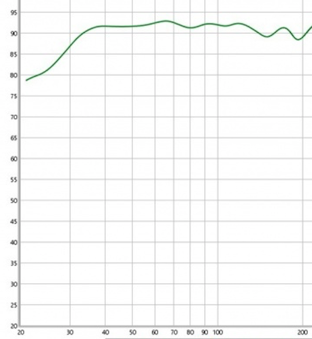

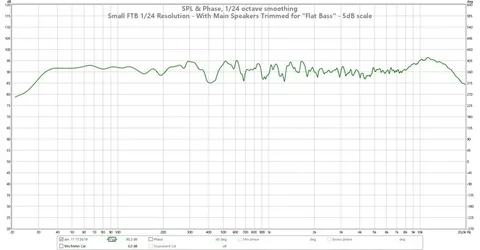

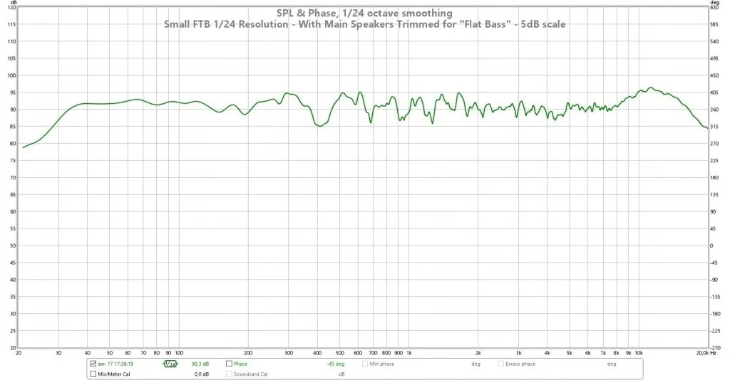

Ich bin auch nicht der einzige der das hinbekommt:
Ein Northward Raum und irgendein DIY Raum von Gearslutz.
Gibt bestimmt noch mehr Messungen im Netz die zeigen dass es überhaupt nichts besonderes ist was ich gepostet hab.
Wenn Raum, Lautsprecher und Treatment passen funktioniert das auch ohne DSP.
Und mein Ergebnis wurde auch nicht im ersten Anlauf erreicht.

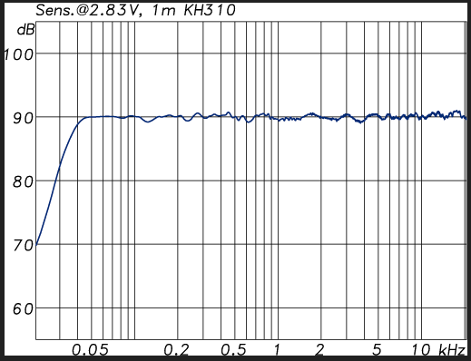

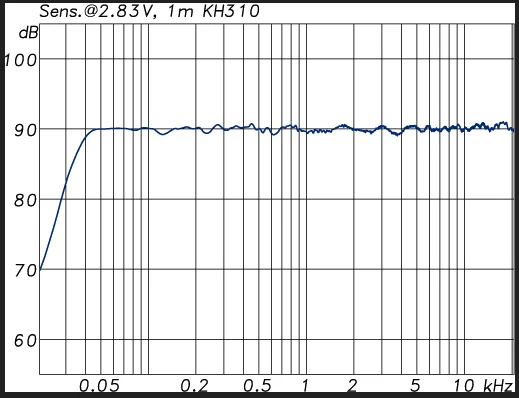

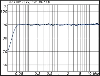

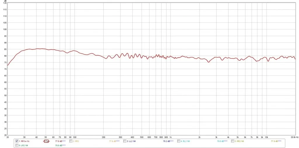

Es ist nur der Bassbereich abgebildet und es ist eine Raummessung, kein Lautsprechermessung und es wird nicht der ganze Frequenzverlauf betrachtet. Was du schreibst trifft bei Lautsprecher Messungen und dem kompletten
zu.
Lautsprechermessung (Bassbereich beachten)
Aber egal. Wer es genau wissen will einfach googeln. Gibt sehr viele Messungen im Netz wo man schauen kann, dass dies keine Seltenheit ist, dass der Bassbereich sehr glatt ist.

  • #715
Nur noch ein kleiner Einwurf bzgl. Der Lautsprecher Abweichungen, wenn man nur von den Chassis alleine ausgeht und deren Frequenzgänge betrachtet, dann ist die Luft schon gewaltig dünn, wenn man hier eine +-2db Range sucht. Also das gibt es eigentlich praktisch nicht. Und da unterscheiden die Chassis von selben Typ sich ja auch noch immer leicht zueinander.
Baut man jetzt diese Chassis in ein Gehäuse ein, da ändert sich wieder alles. Alleine die baffle difraction haut einem Beulen und Dellen in den Frequenzgang jenseits der 5db. Mit anderen Worten, (zumindest ohne DSP) eine +-2db range ohne Glättung ist wirklich kaum zu erreichen und unrealistisch, rein auf den Lautsprecher an sich bezogen.
zu.
Ähm..... Ja? Ich habe das auch nur auf Lautsprechermessungen bezogen, so wie ich es auch geschrieben habe.
