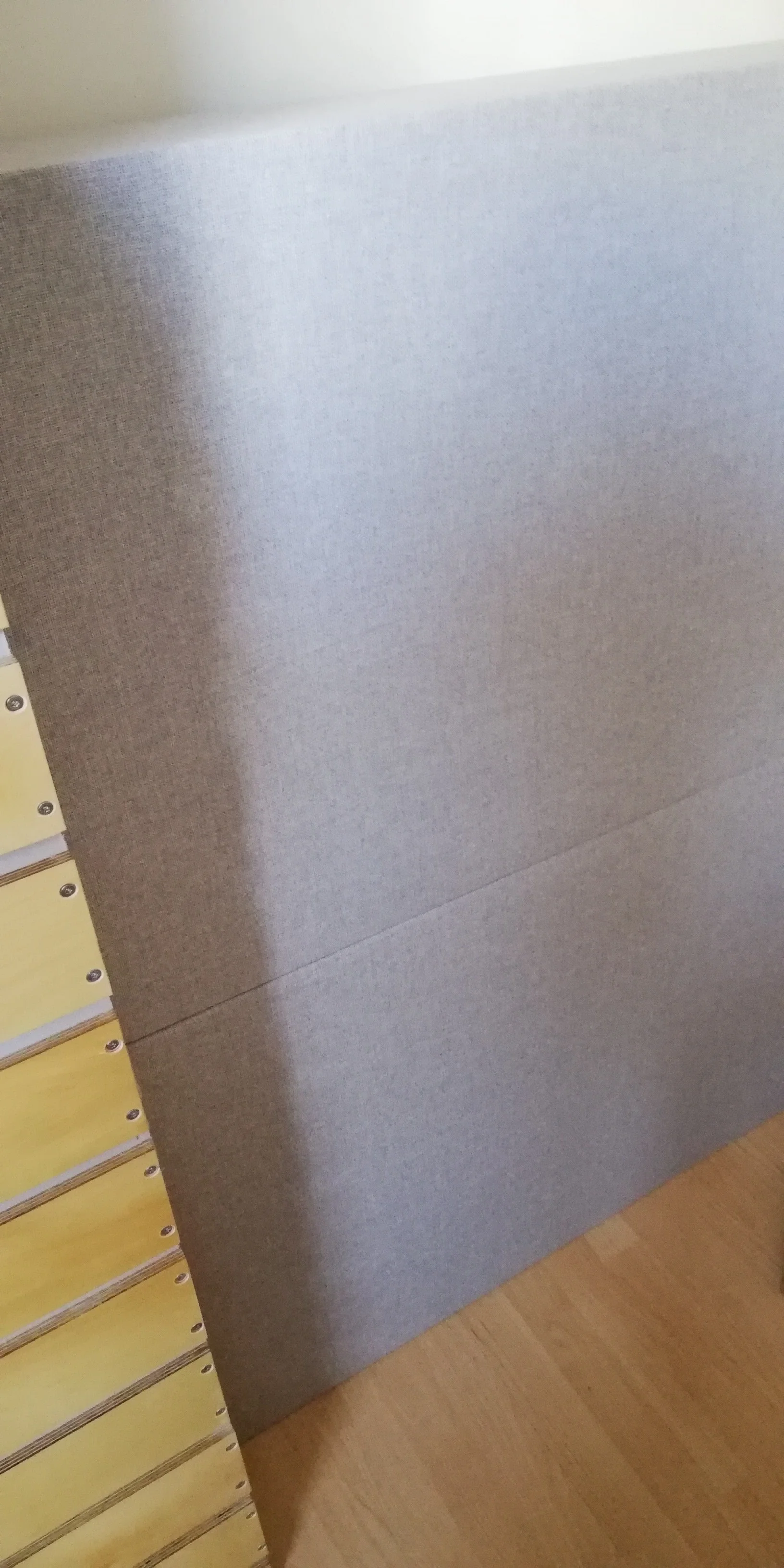

4 sind komplett neu bestofft. Sieht super aus der Stoff. Viel viel besser als der Molton. Also wer an der Decke baut sollte camira nehmen und sich vorher samples liefern lassen zum prüfen. Bei mir passt glass sehr gut.
Hab jetzt einen mit 15mm mutiplex Holz gebaut: ging auch viel besser als mit osb. Rund 2kg schwerer. Geht also auch. Gesamt 15 kg anstatt 13 kg.
Das Osb war nicht mehr verfügbar. Schätze zu viele bauen gerade meine Kisten nach in NRW...
