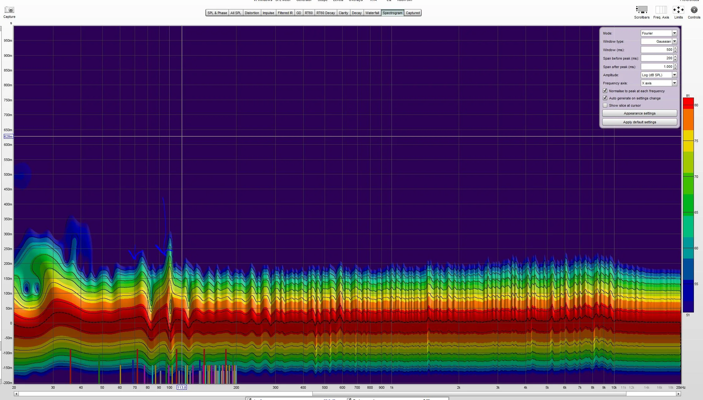

Ein gleichförmiges Decay macht den Raum wirklich gut klingend.
Der Satz wird viel zu selten erwähnt wenn es um die Decay Zeiten geht.

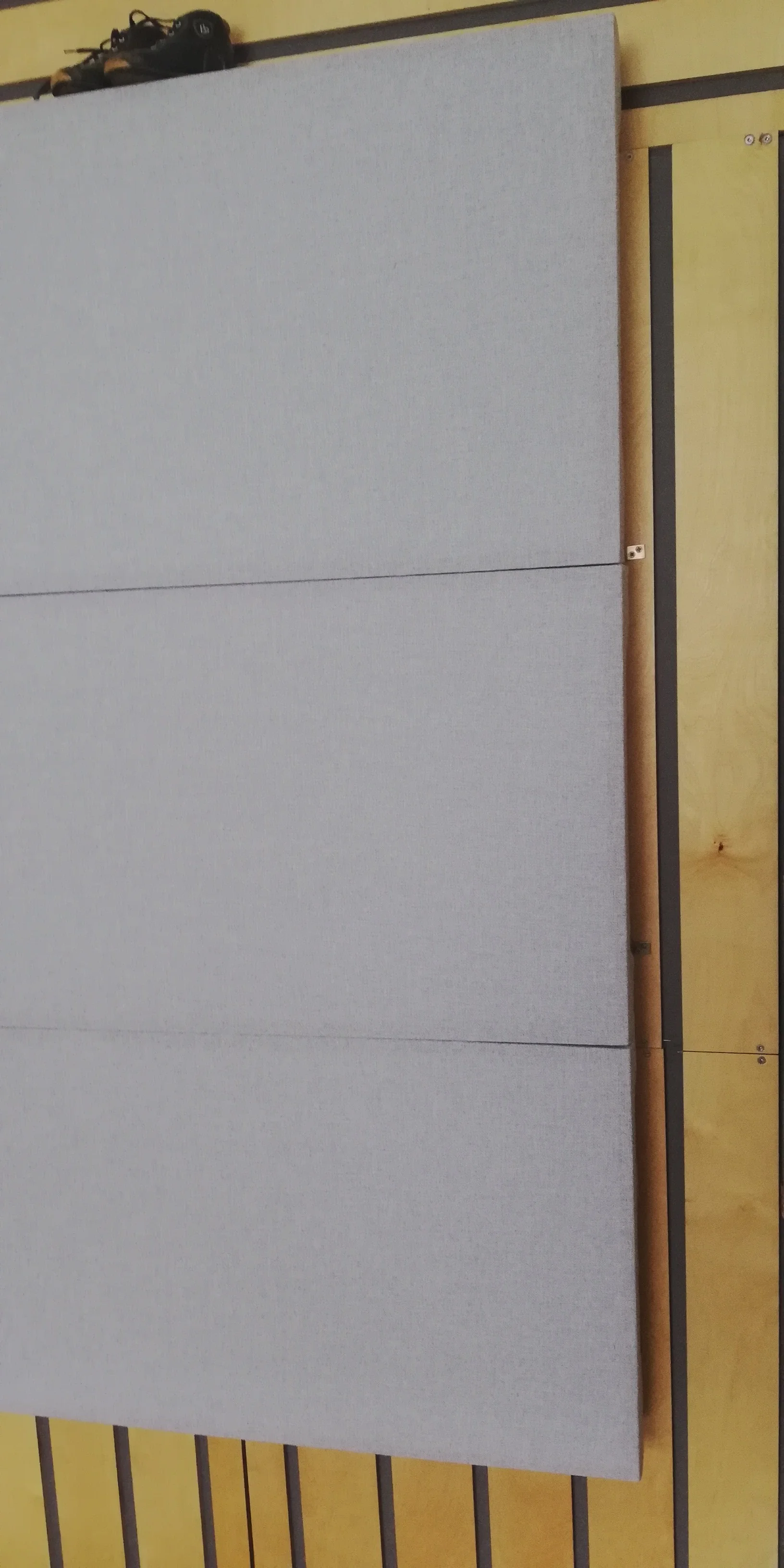

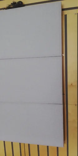

Hier mal das Baubild der Absorber hinten. Die zu bauen macht richtig fun, weil die so schnell gehen.

Sollte ich vorne eigentlich wie bei alte Socke eher nur 4 kleine Erstreflektionsabsorber einplanen oder ruhig 8 Stück?
Bei 8 kann ich an jeden Turm 2 Basotect in 10cm Dicke hängen schräg übereinander. 107x 102 cm Fläche. Dabei wäre quasi alles in Ohrhöhe von vorne bis Mitte bedeckt. Bei nur 4 wäre es nur stellenweise und dann kann ich per Spiegel die Stellen suchen.
Ich stelle mir die Frage wegen Uberdämmung der Höhen. Kann mir jedoch vorstellen, dass die größere Fläche deutlich besser wirkt und richtig was anstellt da vorne im Mittenbereich...
Ich hab den Verdacht, dass deine Basotectschicht (?) den Absorber in seiner Wirkung abschwächt, oder ist da jetzt ein großer Spalt eingeplant?

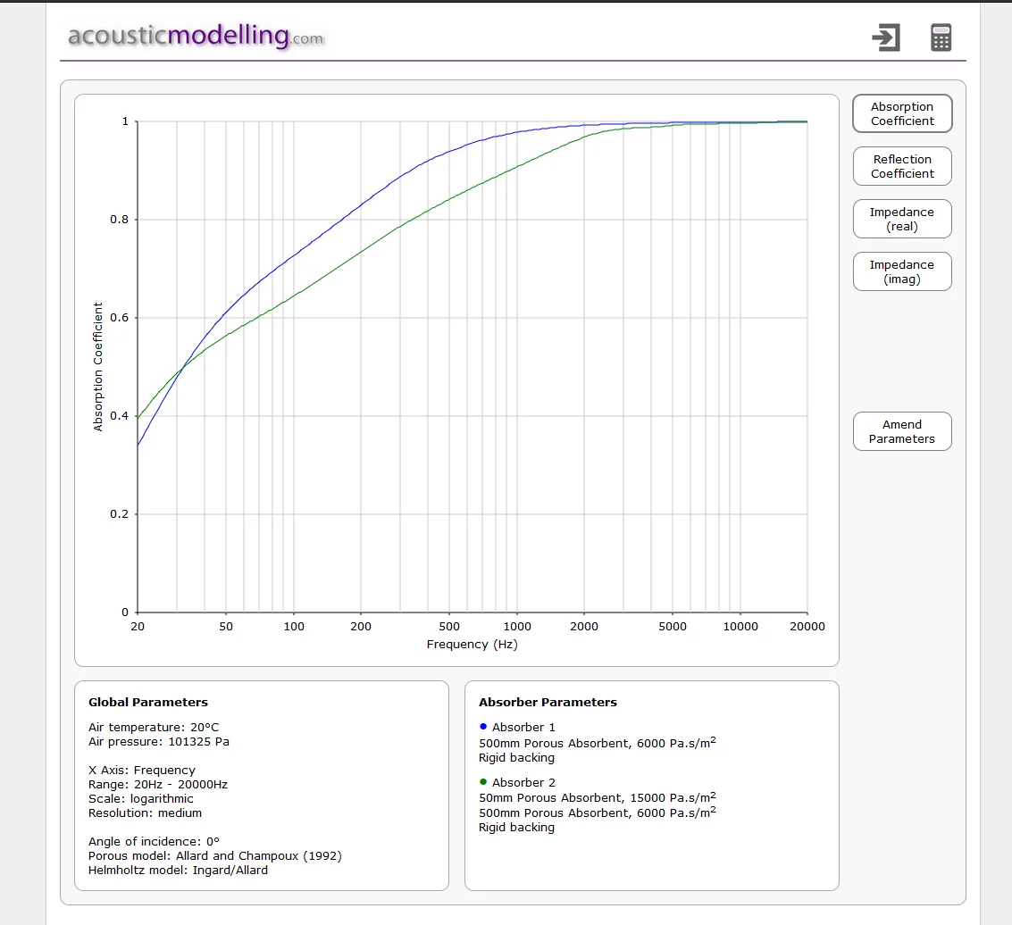

  • #876
Was heisst denn "nur"? Wie dick ist denn die Schicht? Bei meinen Simulationen hat so eine Schicht immer die Wirkung reduziert. Hier mal "nur" ne 5 cm Basotectschicht.
Das ist nur ein 1D Modell ohne Beplankung. Natürlich hast du jetzt die umliegende Perforation. Und es kann sein, dass sich deine Perforation dadurch effektiv ändert, also kleiner wird, was vielleicht ok ist und vielleicht auch nicht. Aber einfach so drauflos würde ich sowas nicht machen, oder nur wenn ich mir über die Folgen absolut sicher wäre. Im Zweifelsfall würde ich die Schlitze so belassen und das Zeug schneiden, also nur auf die Planken.
