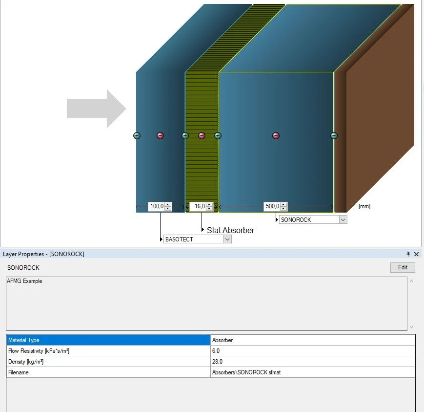

Ja vor den slat nochmal 10cm Termarock 50 oder falls es gibt 10cm Basotect.

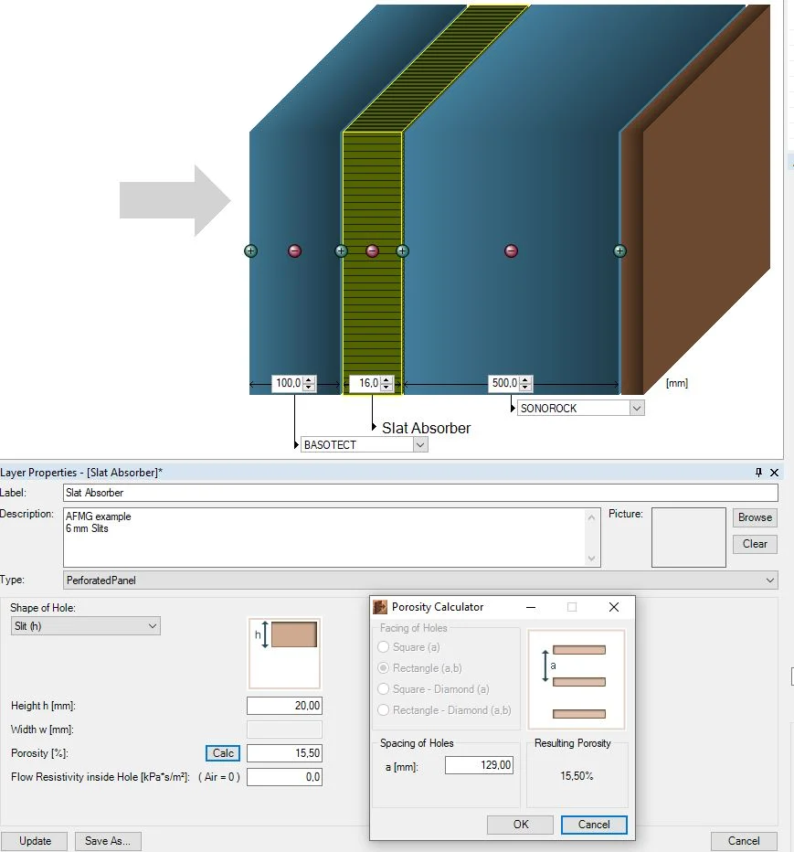

Beim slat Breite 12 einstellen. Die sind 12mm.

  • #882
Sorry, auch meine Testversion von Soundflow ist abgelaufen, ich habe dieses Bild aus Deinem Thread !
@synthpark daher auch ohne Basotect !
aber was soll sich hier verschlechtern ??? Und warum ?
Der Schall trifft auf das Basotect, wird zu einem hohen Anteil über 300 Hz gekillt, der Rest unter 300 Hz dringt durch das Basotect durch die Schlitze in Deinen Schlitzplattenabsorber ein und wird dort dann vom Sonorock bearbeitet. Warum sollte sich hier etwas an dem Wirkungsgrad der Rückwand verändern ? Es werden lediglich die hohen Frequenzen gekillt anstatt reflektiert.

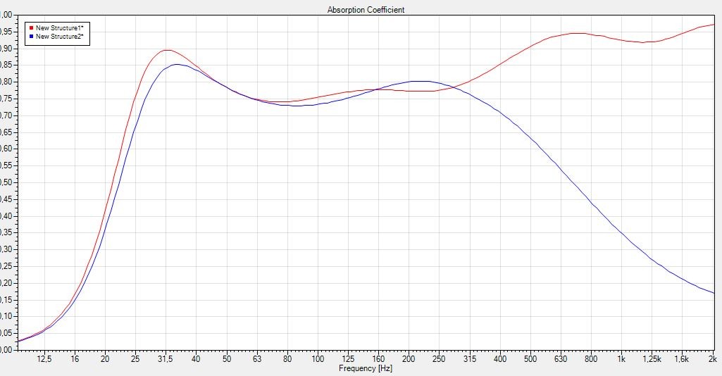

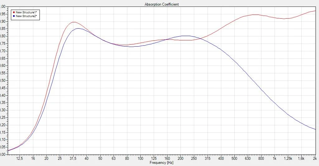

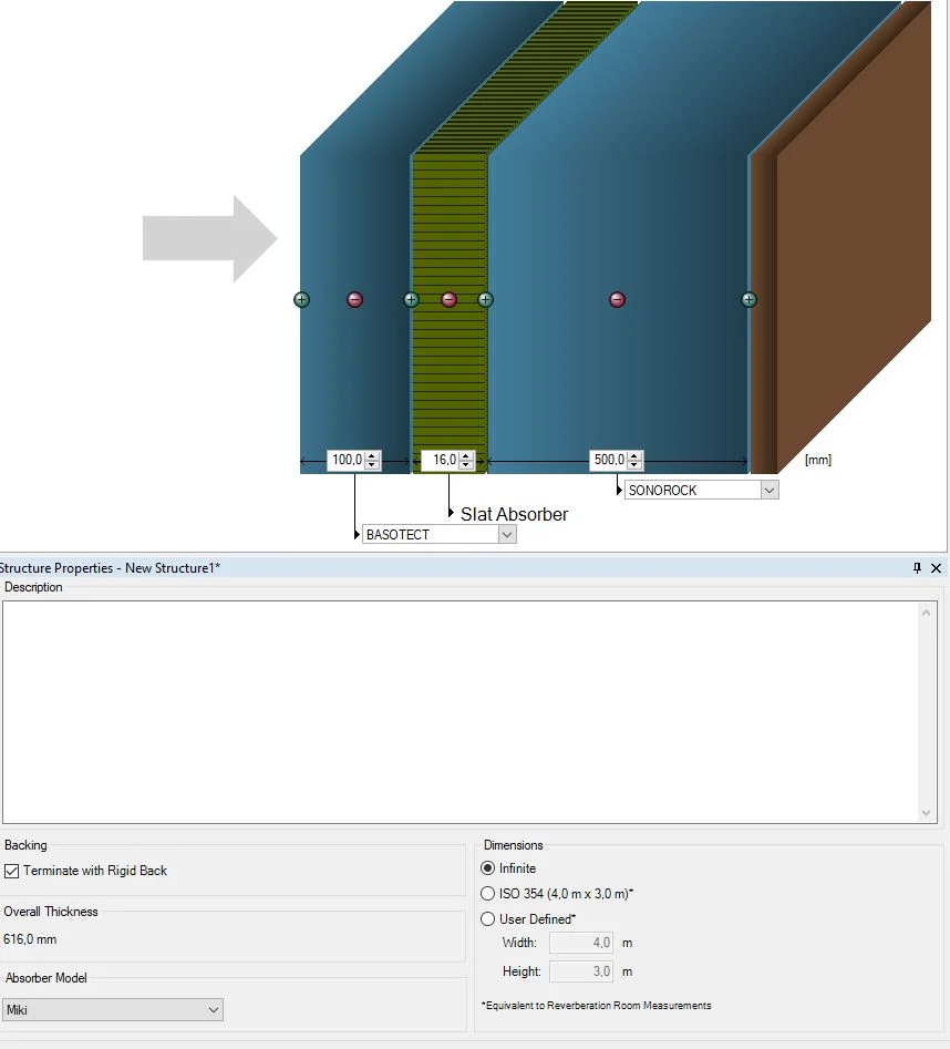

Kannst ja dann einmal mit einmal ohne darstellen.
Rot= 100mm Basotect, 16mm Bretter mit Schlitzen, 500mm Sonorock
Blau= 16mm Bretter mit Schlitzen, 500mm Sonorock
Tja mein Eindruck war 30 Hz wurde nochmal besser... Sogar was bei 20 Hz. Hochton besser.
Scheint zu stimmen. ;)
Sehr geil. D.h. Es gibt nochmal nen ordentlichen Tiefton Boost. Das war das was ich gestern gehört und gemessen habe: klang fetter.
Denn zum einen den Nachhall im Hochton gesenkt, sodass der Bass besser zu hören ist. Zum anderen die tiefen Moden abgetrocknet. In den Tiefmitten passierte dort hinten nichts. So mein Eindruck.
Einfach nur geil mit den brettern. Man kann dünner bauen, kommt tiefer... und dann noch an wesentlichen Stellen die Performance mit Basotect nochmal richtig nach oben schrauben am Ende.

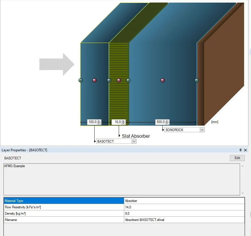

Die bessere Absorption ist doch nur ein netter Nebeneffekt, wenn Du anstatt 10cm Basotect, 10cm mehr Sonorock genommen hättest, wäre da unten bei 30 Hz „vermutlich“ noch mehr passiert ;)

  • #896
Super. Allerdings hab ich die Testlizenz leider als basic. Muss ich jetzt nochmal anfordern. Wird aber später gemacht. das Mikimodell berücksichtigt glaube ich noch irgendwelche Membraneigenschaften des Materials, wodurch die Sache für ganz tiefe Frequenzen recht optimistisch ausfällt.
  • #897
Nein das Miki Modell ist das Modell das 2 Beta Tester der Software als das Modell bewertet haben das am ehesten der Realität entspricht.
Beta Tester = Leute die das in der Praxis anwenden und die Theorie verstehen.
Hier ist was der Macher des von dir so gern verwendeten Online Calcuators zu der Sache meint:
The Miki and Allard/Champoux models give accurate results over a wide range of input parameters and have been widely used for many years. I don't have a strong preference but if pushed I would say that Allard/Champoux may be a bit more accurate. This is just an opinion based on the way the models were developed. Others may disagree.
