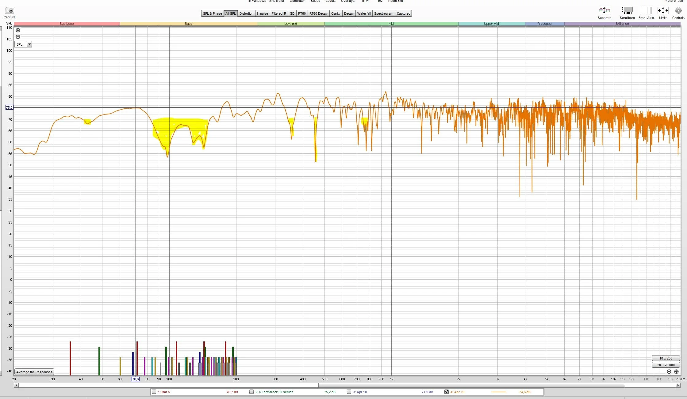

Also extrem nah an der Wand und ganz nah an den Seitenabsorbern sieht es bei mir so aus:
>20db Range :(
+ Sbir :(
Und das alles trotz sehr viel Treatment: Seiten zu 90% fertig. Decke 100 %. Rückwand 100 %.
Hier mal der aktuelle Stand:
Ich will auch gar nicht rumheulen und darf ja noch viele Sbir Messungen machen... aber ein Gefühl sagt mir: Da wird nicht mehr so viel gehen.

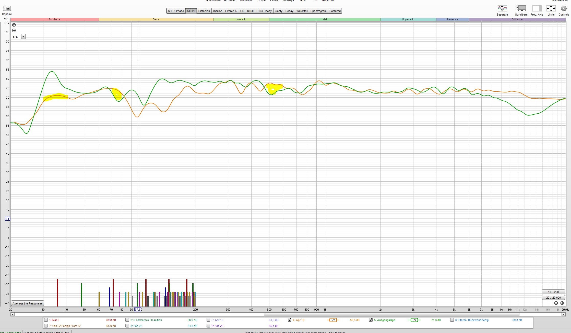

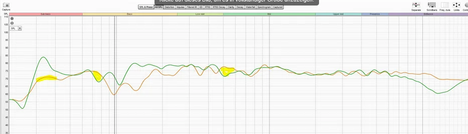

Hier auch mal die Ausgangsbasis (Raum ohne Treatment in grün) vs aktuell (Orange): Einige Verbesserungen habe ich entdecken können:
Aber die Sbir Messungen werden es schon richten. Dann ist bestimmt kein Sbir mehr da. Bestimmt. Bestimmt. Sagen ja alle.
Kannst du mal das zugehörige Vorher/Nachher-Bild des Wasserfalls posten?
Wer hat das gesagt ???
Ich finde Dein FG sieht eigentlich super aus, außer den beiden Dips 95 und 130 Hz.
Hier drücke ich Dir echt die Daumen für die Suche nach der perfekten Speaker Position.
Versuche auch mal das Mikro von der Spitze des Dreiecks mal 30 cm nach vorn zu schieben, wie es da aussieht, denn da sind Deine Ohren :D
Aber falls nicht, ...musst Du auch mal sehen, was Du alles erreicht hast.
Schau Dir mal wie von @Bass_Tamer beschrieben mal den Wasserfall vorher nachher an, dies dürften Welten sein.
Sei nicht so fixiert auf den FG und die von anvisierten 10dbo_O
