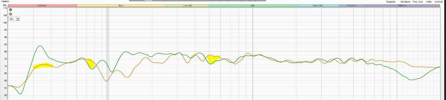

So wie ich es verstehe habe ich drei Dips.
>Die rechte Box hat zwei.
Ist das die Box vor dem Fenster ???
Die Dipps könnte alle von der Vorderwand kommen. Ich muss mal probieren, was mit Boxenrucken noch geht. Vielleicht muss ich 20cm von der Front weg und weit auseinander.

Mein eindruck ist ich muss dorthin, wo alle dipps im Ausgleich zu einander stehen. Sobald einer der dipps weg ist, wird der andere umso tiefer. Der tiefste dipp ist ohnehin immer da und gar nicht weg zu bekommen. Bekomme ich aber den höheren weg ist der andere umso krasser. Das klang nicht so gut.
Sobald von der Wand weg, kam kaum noch Bass bei rund 70 Hz. Das klingt gar nicht gut. Aber weiter weg gehen die hören dipps etwas weg. Ist aber keine Option. Habe die Boxen schon im Bass auf plus 2db gestellt. Also müssen die Boxen nah ran.
Bass ist wirklich nicht viel da. Also wird ein sub immer wahrscheinlich ehrlich gesagt. Obwohl ich auch mit wenig Bass gut klar käme. Aber ich würde immer zu viel rein drehen.
Nah an der Wand gibt es nur ein paar Stellen, die funktionieren. Da kann ich die Tage jeden cm mal durchmessen. Aber die aktuelle Stelle sieht recht gut aus. Schau einfach mal bei rt60 rein und die l r Messung dazu.
Ich schätze, dass alle drei dipps von der frontwand kommen. Denn sonst hätten die Seiten mehr angerichtet oder die Decke.
Oder kann auch der Raum hinten noch eine Rolle spielen noch? Denn da schallt es wie im Schwimmbad oder einem leeren Keller.
Ich verstehe ja deine Beschriftungen bei vielen Messungen wieder nicht.
Versuch das mal ein bisschen eindeutiger im Kommentarfeld zu erklären bitte bei den Messungen.
0 volle weite
20 volle weite
links
rechts
woher soll ich denn wissen wo da eine Box oder ein Mic steht...

Ja vielleicht können die Experten hier auch sehen ob das ein oder andere auch ne Reflektionen sein könnte oder auch hinten im Raum sein könnte.
Ne idee könnte noch sein hinter die Boxen auf Stelzen 10cm Basotect zu stellen. Hatte jedoch in meinem alten Raum damals auch nichts gemacht.
