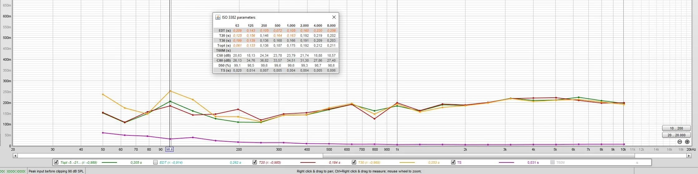

So letzten Kisten heute gebaut und schon mal ohne Bretter oben drauf gestellt:
Ohne Kisten:
Mit Kisten:
Vorher:
Danach:

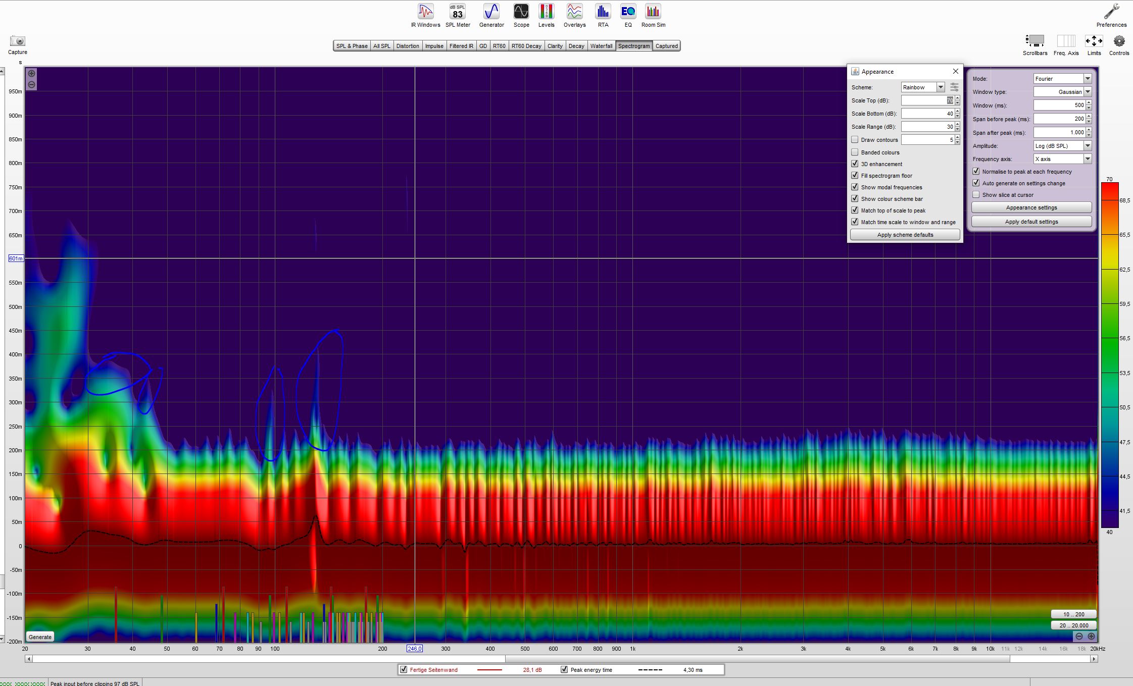

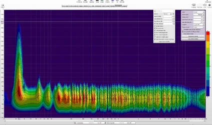

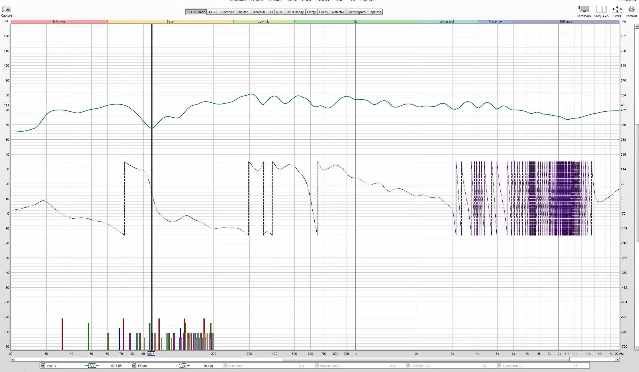

Klanglich macht das einen enormen Unterschied. Minimal hat sich nun zum ersten Mal überhaupt der Dipp bewegt bei 100 Hz!!!!
Was sich jedoch verschlechtert sind die Moden im Subbereich. Anstatt einer 30 Hz Mode entsteht aktuell eine neue zusätzlich 40 Hz Mode und eine 25 Hz Mode :D
Kann das jemand erklären? Vielleicht die Energie von 30 hz, die nach 40 Hz verschoben wird?
Habe glaube zum ersten Mal heute "so ganz leicht im Ansatz" eine Snare gehört in den Tiefmitten. Auch die sonstigen Mitten sind ganz leicht flacher geworden. Zum ersten Mal bin ich in einer rund 40 db Range! Man könnte sogar fast von 20db sprechen ohne den Dipp:
Sonstige Erkenntnis: Beste Position nach wie vor so weit auseinander wie es nur geht!!! Also enorm nah an die Seitenbretter. Da ist viel Bass und die Mitten beruhigen sich etwas... auch das führt dazu, dass das 100 hz Dipp verhalten sich verbessert.

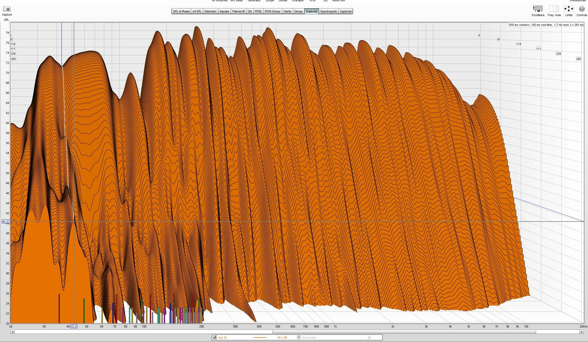

Kannst du vielleicht nochmal den Wasserfall von vorher zum Vergleich zeigen (genauso skaliert)?
  • #1.004
Mache ich später. Hatte gestern Abend noch festgestellt, dass ich eine 70db Range Skalierung eingestellt hatte. Also im Grunde war diese 40 Hz Mode schon immer da. Man hat die im waterfall nur nicht so auffällig erkennen können.
In meinem Raum ist ne 25, ne 35 und ne 45 irgendwas Mode. Und diese zusammen erzeugen ohne treatment diese gigantische Welle. 1500ms war die glaube ich mal lang...
Ich könnte die noch mehr zerdrücken, wenn ich die Rückwand von der Tür abkoppeln könnte. Aber da muss Luft ran hinter die Kisten. Denn danach kommt der feuchte Waschraum in dem die Waschmaschine steht. Das bewegen der Tür wedelt ab und an Luft in den Spalt. So kann man gut schimmel vorbeugen. Bei 50cm Sonorock sollte man besser aufpassen... Da pfeife ich auf 100ms mehr oder weniger. Eventuell bringt mich ein weiterer 40er Kasten nochmal auf 400ms im sub bass später.
Ich bin gespannt ob die Bretter später nochmal einen boost bringen.

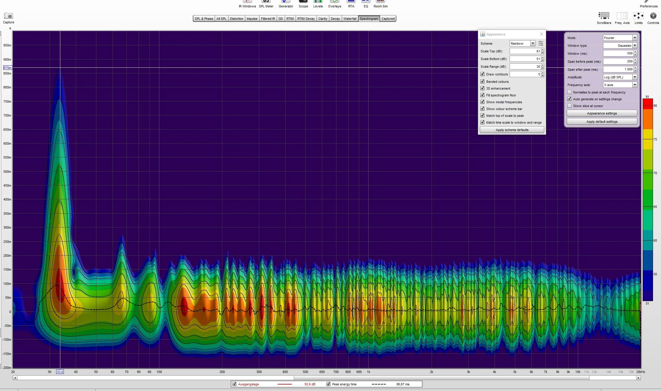

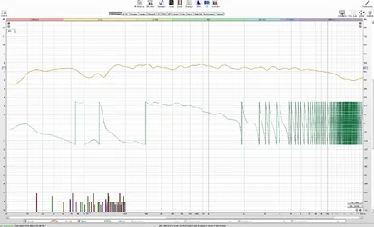

Hier der aktuelle "Modenstand" nach Fertigstellung der Seiten (ohne Basotect):
Ist doch vollkommen okay. Wenn du die Bretter an den Seiten ranschraubst und ordentliche ER-Absorber baust, sollte sich doch bei den 140Hz oder was das ist noch was tun.
Der Rest ist noch tiefer und total zu vernachlässigen, du bist da bei 400ms, wo is das Problem?
Bau die Latten ran, schieb die Boxen solange rum bis deine Dips weg sind und dann ist gut.

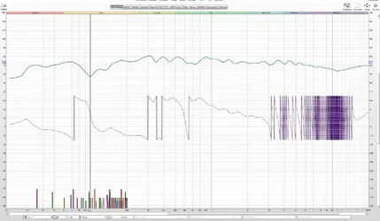

Warum wird eigentlich kein 60 dB Unterschied genommen, was eigentlich RT60 Messung bedeutet ?????????????
So wie hier zu sehen ( 85 zu 25 )
Ich sag da gar nichts mehr dazu... Auch wann man "normalize to peak at each frequency" nimmt und wann nicht...
Wäre vielleicht besser wenn man hier im Forum eher das Audionet Carma empfiehlt zukünftig. Kann man weniger falsch einstellen...

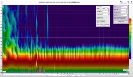

Ja stimmt, den Button Normalize gibt es auch noch und kann man ausstellen... Auch schick oder? Besonders diese Auslöschungen :)

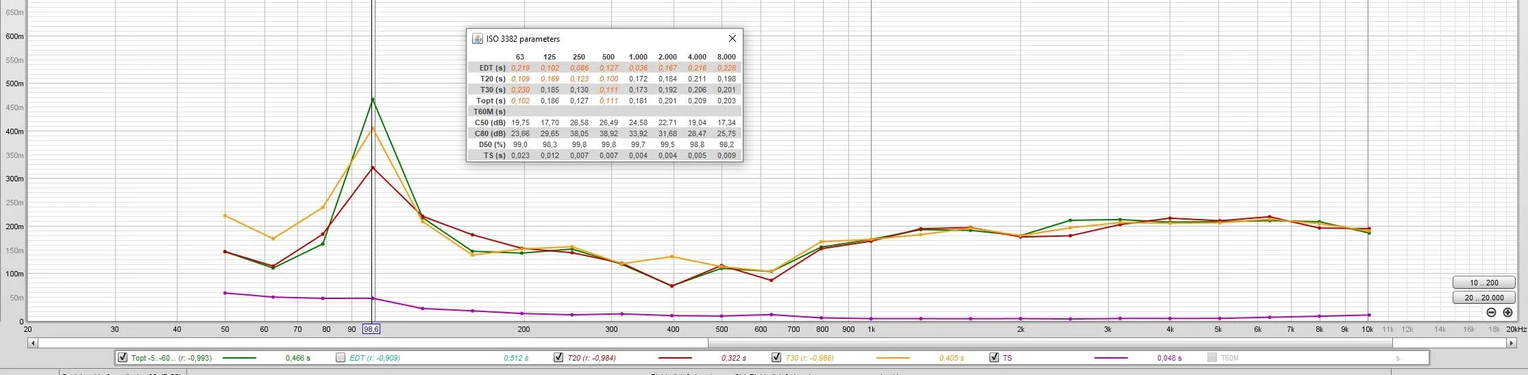

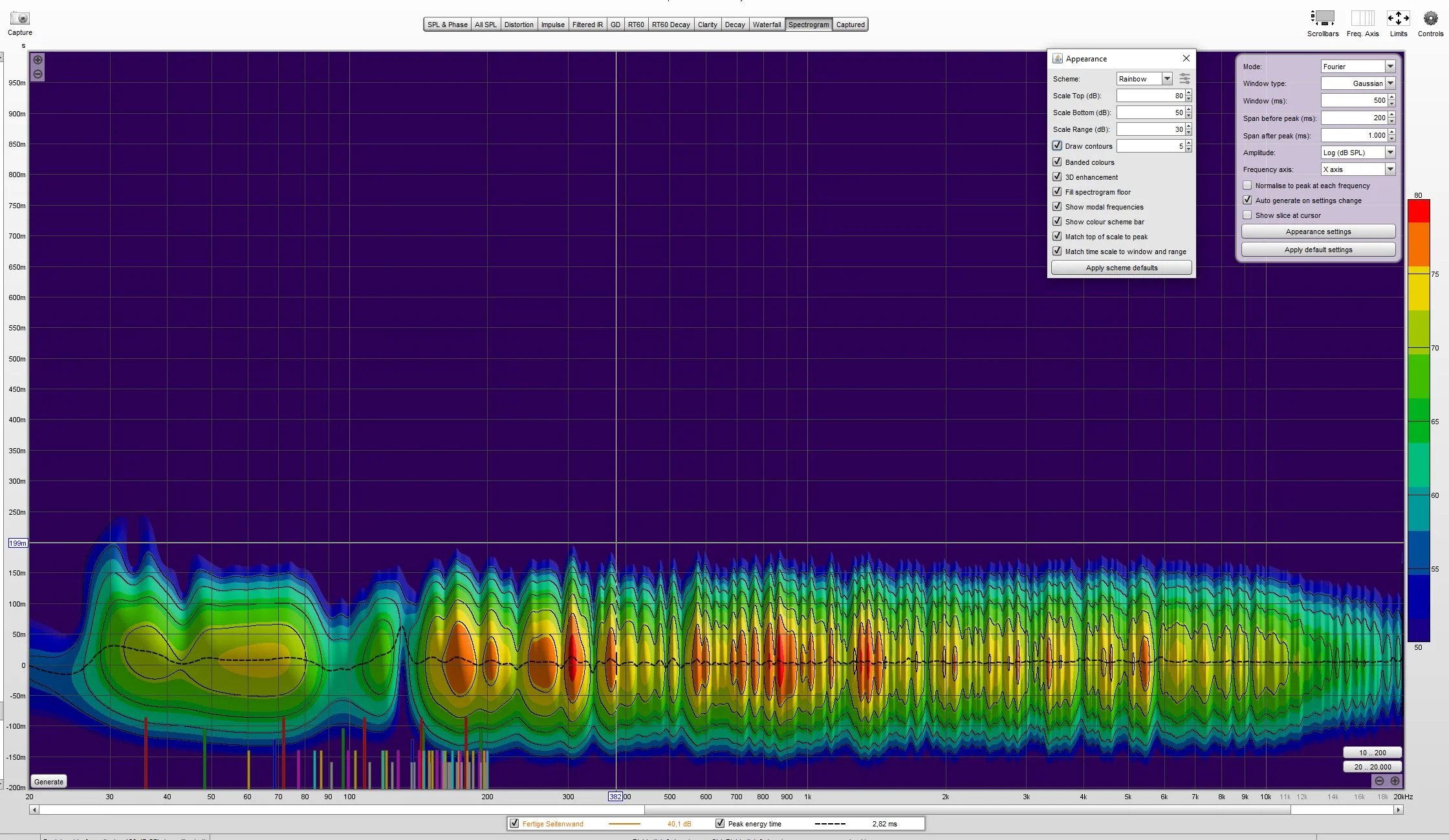

Interessant wird es, wenn man die 1600ms versus jetzt vergleicht. Ungefähr 1150ms haben die Absorber gesenkt:

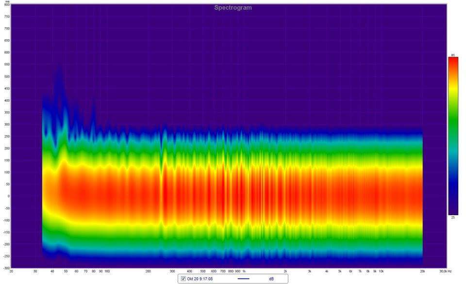

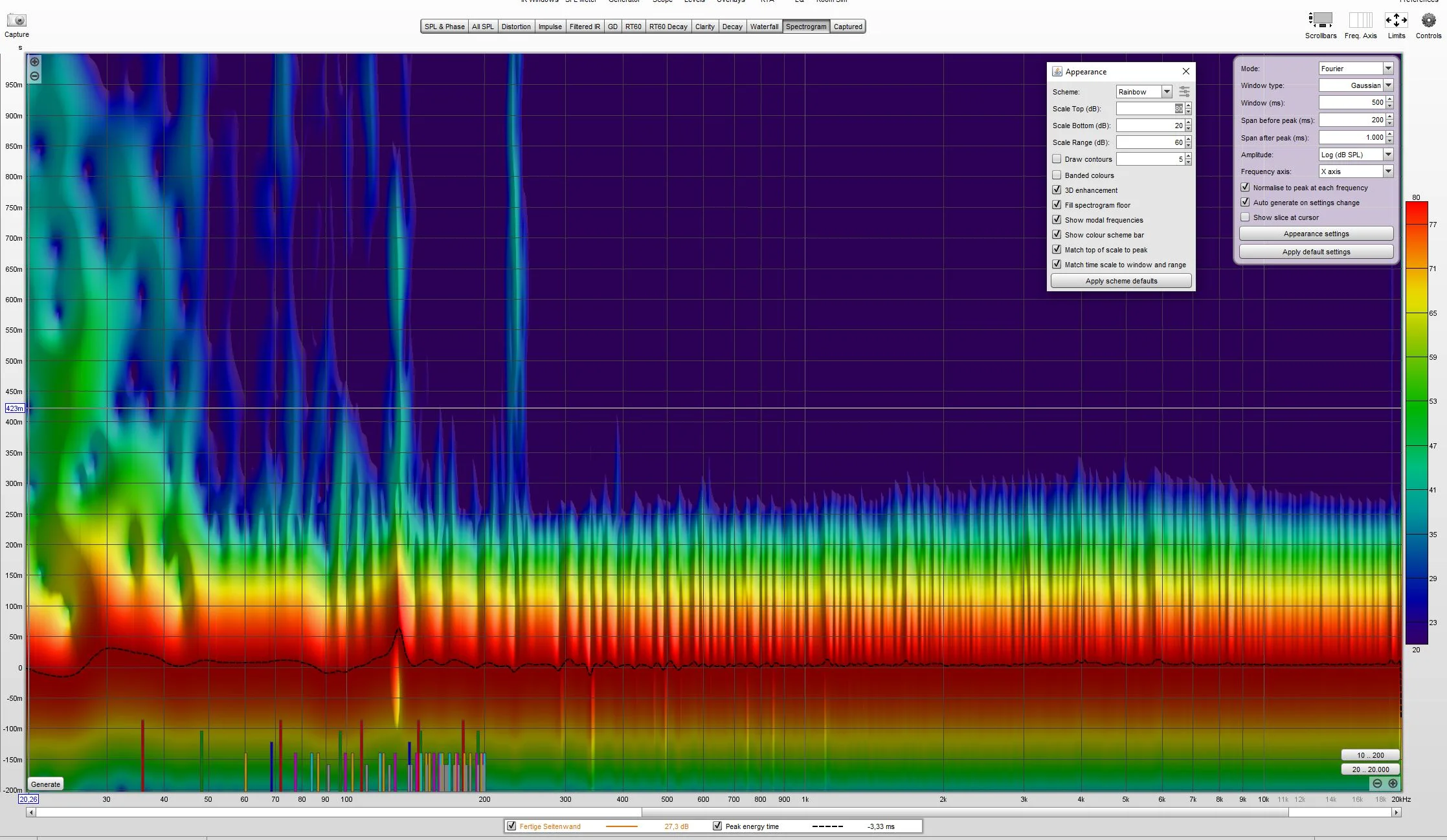

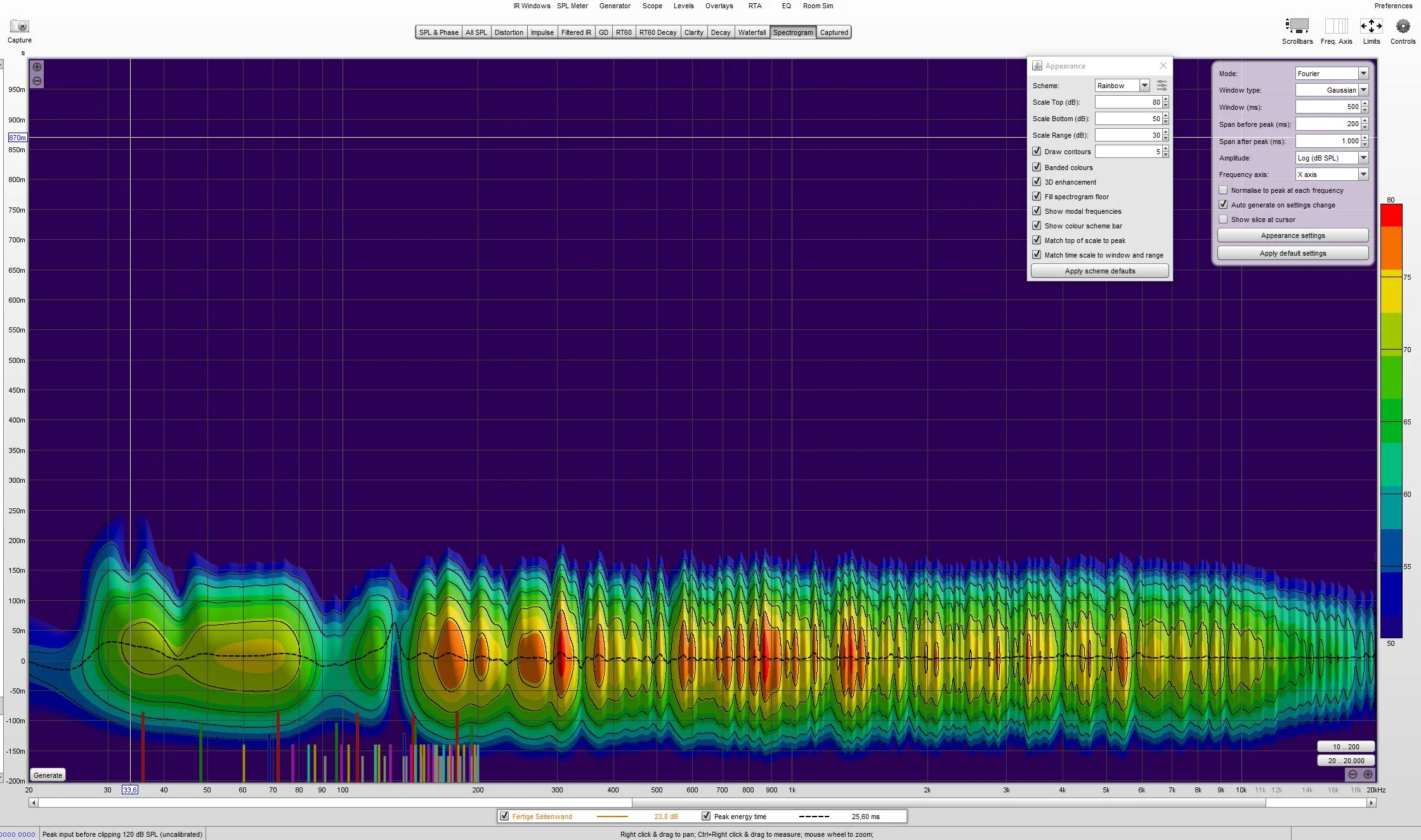

Wenn man jetzt hier
die Normalize to Peak noch raus nimmt, wird es vergleichbar mit dem Wasserfall aus dem Post weiter oben...
Ich sehe das Spectrogram, wie den Wassefall Graphen... nur eben von oben...
In meinen Augen bringt es nichts, die Graphen irgendwie zu manipulieren, denn man bekommt zu leicht den Eindruck... "passt schon..." und man verliert die Vergleichbarkeit mit den anderen Graphen...
Gerade das Spectrogram, unverfälscht, zeigt wo Einschnürungen sind und wo noch etwas zickt über die Zeit...
Mein Vergleichs Spectrogram z.B. ist nach Umbau, Stereomessung, nur HS80M.
Randinfo:
Dein Raum kann / darf im Mittel 187 ms haben + den Toleranzen der Tech 3276.
Viel fehlt also nicht mehr :)

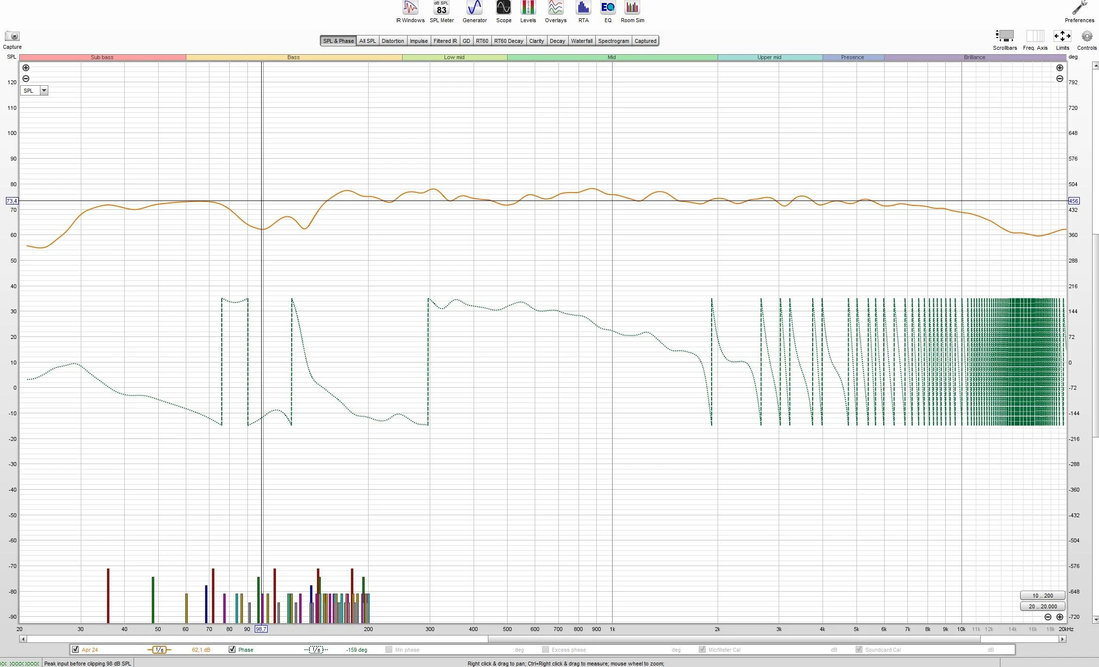

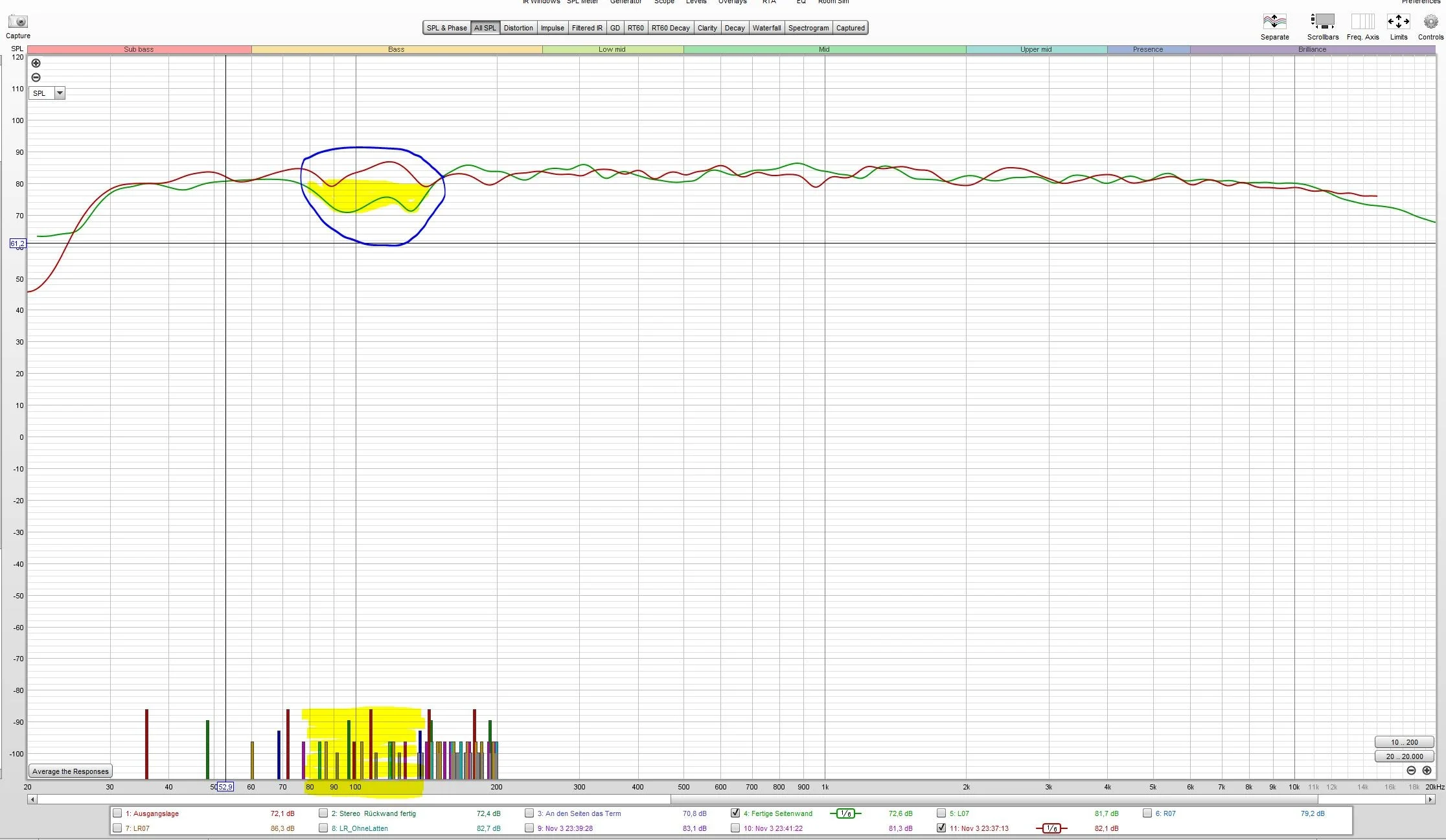

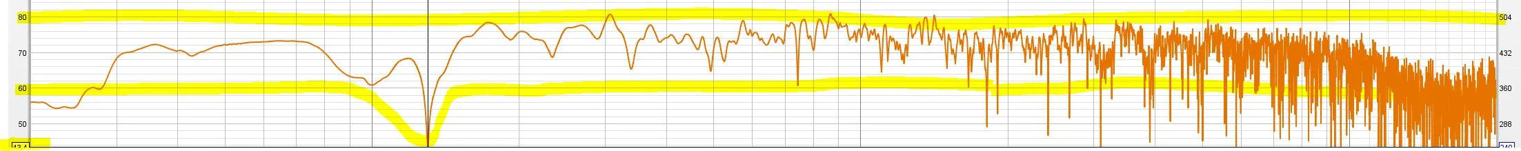

Aber es geht mir um die Dipps :) Eigentlich war das der Hauptgrund von Anfang an, warum ich etwas an der Akustik verändern wollte. Es klingt mittlerweile vieles besser aufgrund des Nachhalls. Klar. Aber auch der FG ist ein wichtiges Thema. Fast jeder EQ hat bei 100 Hz eine Funktion. Scheint also eine wichtige Frequenz zu sein oder? :)
Habe mal zur Verdeutlichung Deine Frequenzgang-Kurve aus Deiner geposteten Messung mit meiner übereinander gelegt. Du sieht da ist ein riesen Loch noch bei mir zwischen 80 Hz und 150 Hz. Und das gigantische Loch macht eine 20-25db Range aus:
Vielleicht wird Dir nun klarer, worum es geht. Oder schau selbst mal rein:
