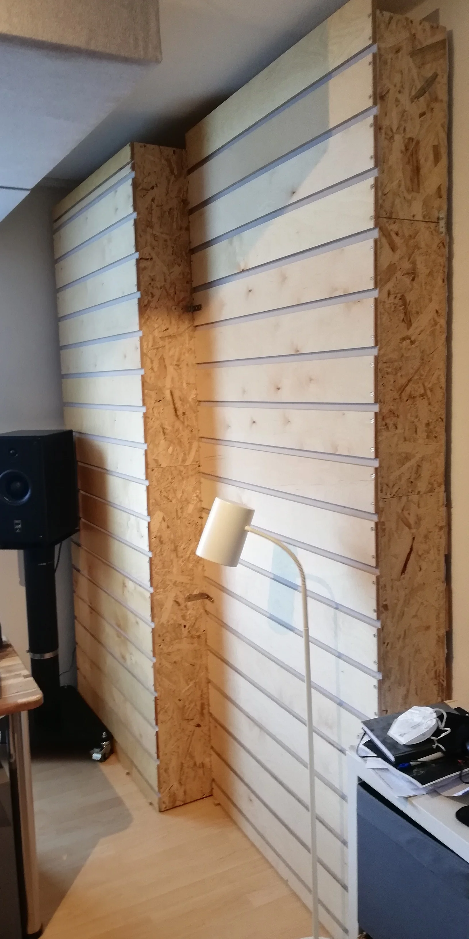

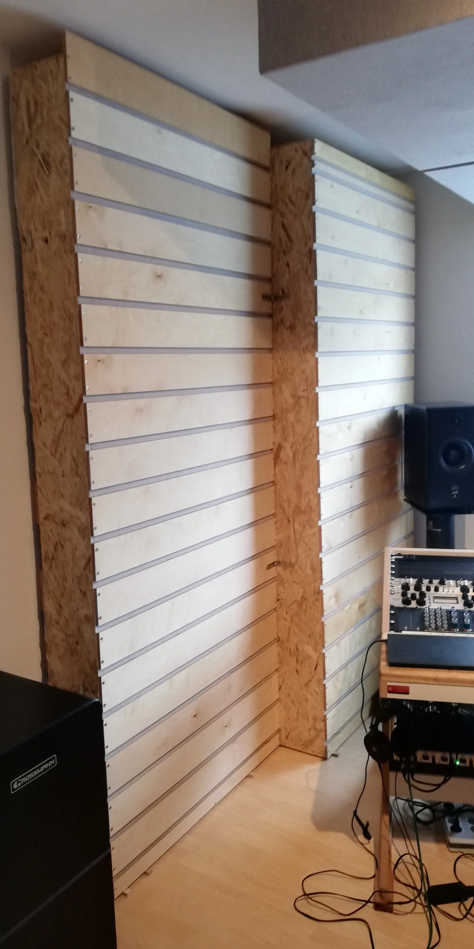

Lieber @coffee boy
hier kommen die gewünschten Angaben! Am interessantesten wird für dich bestimmt die Messung sein. Damit ich nichts übersehe, bin ich auf jeden Deiner Sätze haar genau eingegangen.
Ok poste mal die letzte MDAT. Einfach deinen aktuellen ISTstand. Ohne groß sonst was. Nur 1 Messung.
Download Mdat

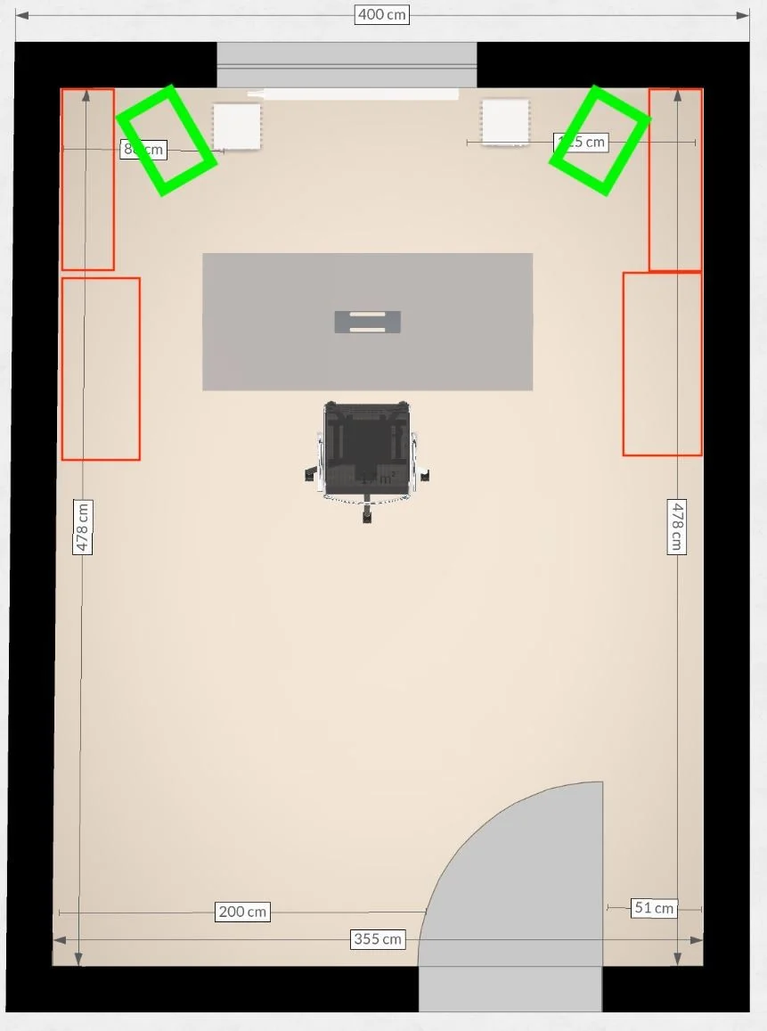

ann sagst du mir bitte die Maße dieser Kästen an den Seiten.
Also wie hoch, breit, tief ist das grüne (die Dicken an den Seiten) insgesamt.
Mir ist egal wie viele Kästen das sind. Ich möchte nur wissen wie groß die gesamte Fläche und Tiefe grün ist.
Download PDF Bild
Grün ist komplett verbrettert richtig?
Ja, grün ist komplett verbrettert
Stehen die grünen Kästen an der Wand (ich meine die Seitenwand, zur Vorderwand ist es mir egal)?
Ja, die günen Kästen stehen an der Seitenwand mit ganz leichtem Abstand relativ nah, sodass gerade so etwas Luft kommen könnte...
Dann sagst du mir bitte noch das selbe noch für gelb an den Seiten. Wie groß ist die gesamte Absorberfläche jetzt?
Ja, gelb an der Seite ist komplett verbrettert!
Ja, die gelben Kästen stehen an der Seitenwand nah dran!
Gesamt 2x Seitentreatment vorne:
Länge = 204cm
Höhe = 240cm
Die Kästen gelb an den Seitenwänden sind bis auf die oberen 40 cm verbrettert richtig?
Falsch. Die sind bereits komplett bis oben verbrettert! Alles fertig.
Die stehen voll an der Wand richtig?
Richtig, die gelben Seitenkisten stehen sehr nah an der Wand. Ne Fingerbreite ist Platz, damit noch etwas Luft zirkulieren kann.
Ich wage dann noch 2 Versuche dir zu sagen wo du deine Speaker hinstellen sollst.
Aktuell stehen die ganz weit auseinander und ganz nah an der Frontwall.

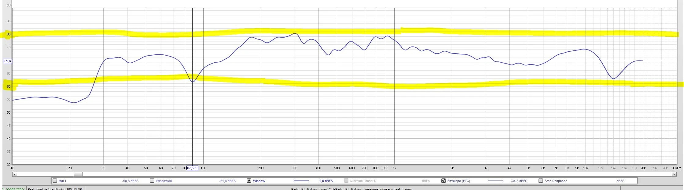

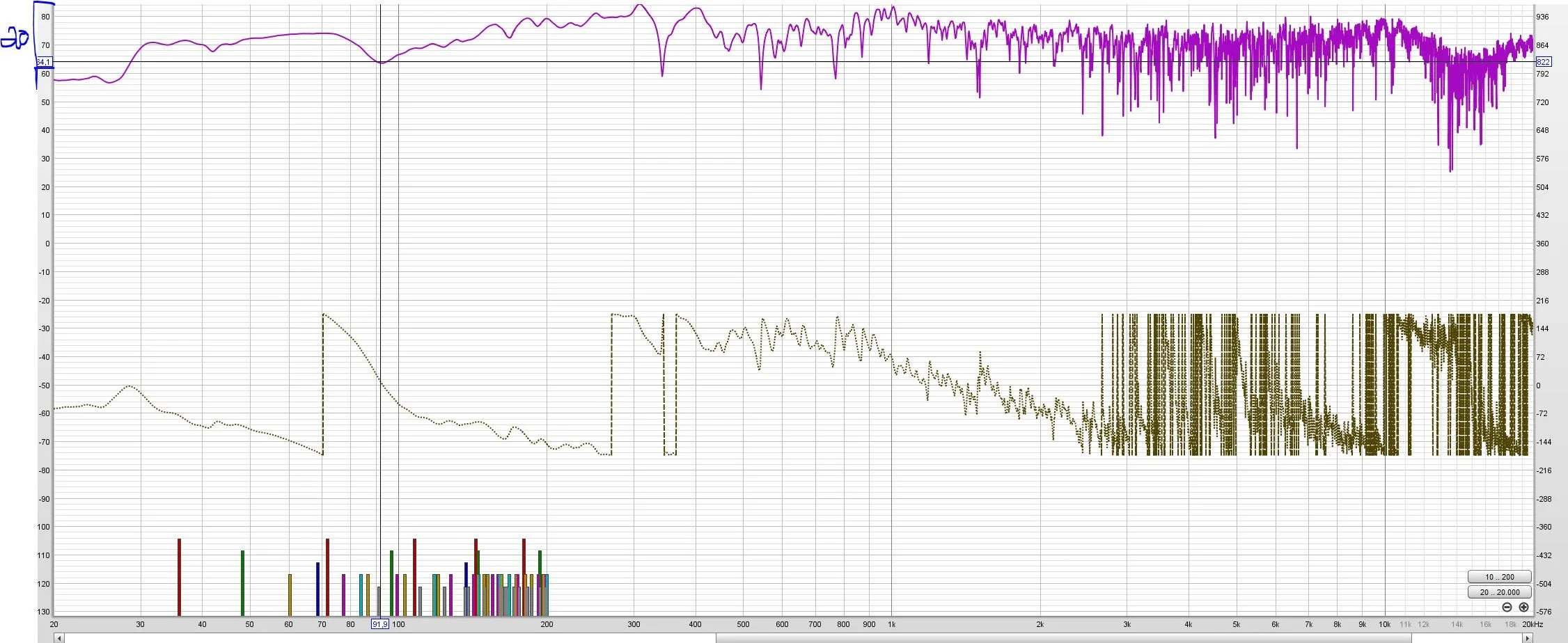

Habe heute nochmals Boxenrücken probiert und zwar nur mit einer Box. Dabei habe ich nur auf die GD Ausschläge geachtet.
Dann habe ich noch eine Position gefunden, die mich von einer 25db in eine 20db Range bringt. Awesome! Der Trick ist 10cm von der Wand weg und so weit zusammen wie es nur geht!
Mit sehr viel Glück bringt mich das Basotect noch in 15db hinein, wenn das die Mitten von 150Hz bis 10.000 khz senken würde. Das wäre natürlich irre!

  • #1.034
Da ist doch überhaupt kein Smoothing an oder? Ist doch super so.
Der Bassdip ist fast weg und der Mittendip beruhigt sich entweder mit den ERs oder liegt am Tisch und musst du mit leben. Aber das passt doch.

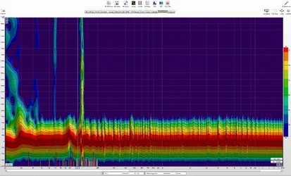

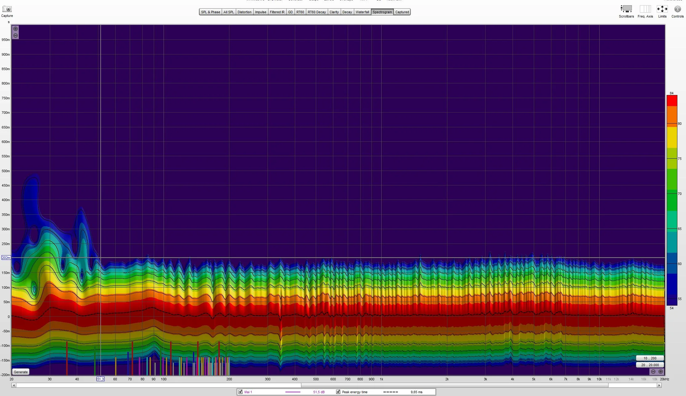

Naja... hast Du schon mal breite Bühne versus enorm enge verglichen? Das ist nicht so geil. Ich komme auch nicht mehr ans Fenster heran. Sitze nun extrem im Nahfeld. Aber scheint die einzige Position zu sein, die einigermaßen nicht ganz so katastrophal ist.
Das sieht auch im Nachhall an der Stelle gut aus - außer einer neuen 40 Hz Mode:
Vermutlich ist es so: Desto enger zusammen, desto mehr wirken die Seiten und das Fenster gerät in den toten Winkel der Boxen oder sowas.

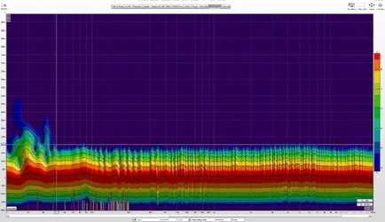

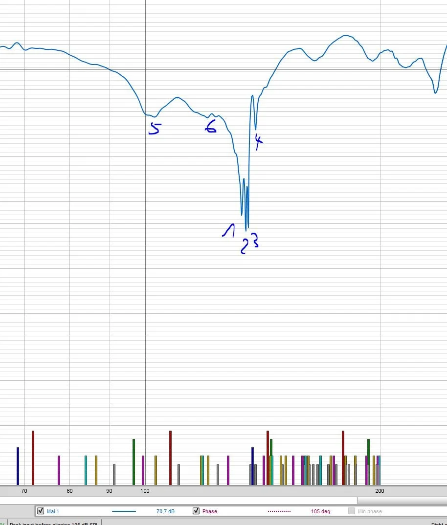

An einer Position hatte ich übrigens 6 Dipps mit einer Box:
Ich kann noch so einige Moden anregen :D Zb habe ich es geschafft, die 20 Hz Mode so anzuregen, dass die wieder rund 1500ms massiv rum wirkt. Oder diese hier war auch ganz nett in der Messung mit den 6 Dipps:
Das Boxenrücken bringt schon so einiges. Scheinbar habe ich nun durch die Seitenteile auch genug Bass an der Mittelposition. Es geht einigermaßen beim Musikhören.
Zwischen den Ständern hätte nun vielleicht gerade so noch ein Subwoofer Platz...

auf jeden Fall! 20 db machen mehr Spaß als 25db!

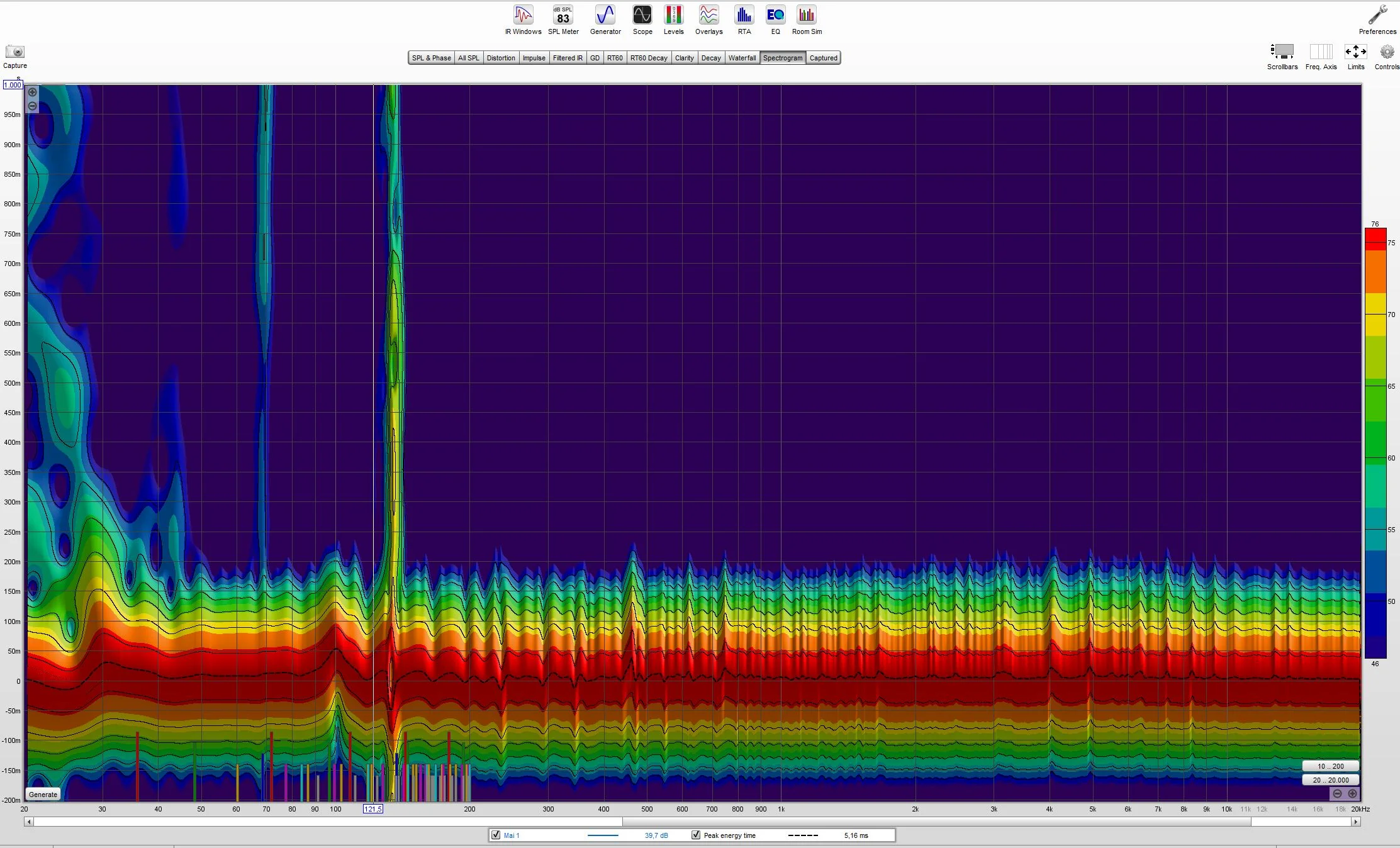

Ich kann zum ersten Mal seit langem wieder die Bassgitarre etwas mehr orten und was bei 100 Hz:
Bei 85 Hz geht nun einiges verloren wieder, aber keine Ahnung wie ich das wegbekommen könnte. Ein Dipp bleibt irgendwie immer, selbst wenn es im GD gut aussieht. Nachdem ich nun alle Position durch habe ist das leider die traurige Wahrheit. Keine Ahnung, ob nun 1 Kasten mehr an den Seiten alles verändern würde.
Probier das.
Stell die Terma Kästen vorne hin. Boxen so weit raus wie möglich und vor an die Wand, so dass sie fast die Bretter der Termakästen und die Vorderwand berühren, nur wenige mm Abstand lassen.
Tischkante bis zur Vorderwand = ca 1900 mm (die Tischkante die vor deinem Bauch ist)
Mic Position 2000 - 2300 mm von der Vorderwand entfernt.
