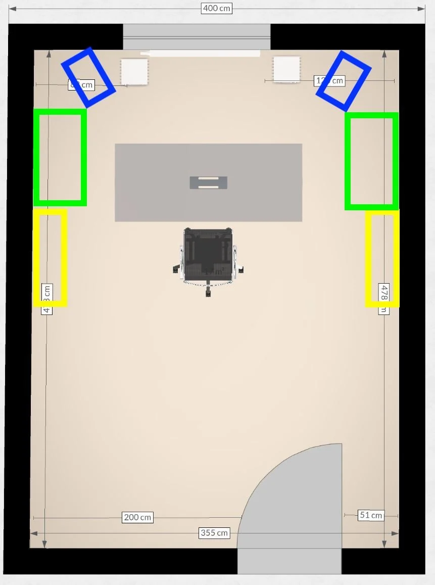

So ich habe die von Coffes empfohlenen Tipps probiert mit Hilfe meiner Freundin es schneller umsetzen können ales geplant und wie ich erwartet habe, gibt es dort mehr Dipps. Auch der Bass hat sich nicht sonderlich gebessert.

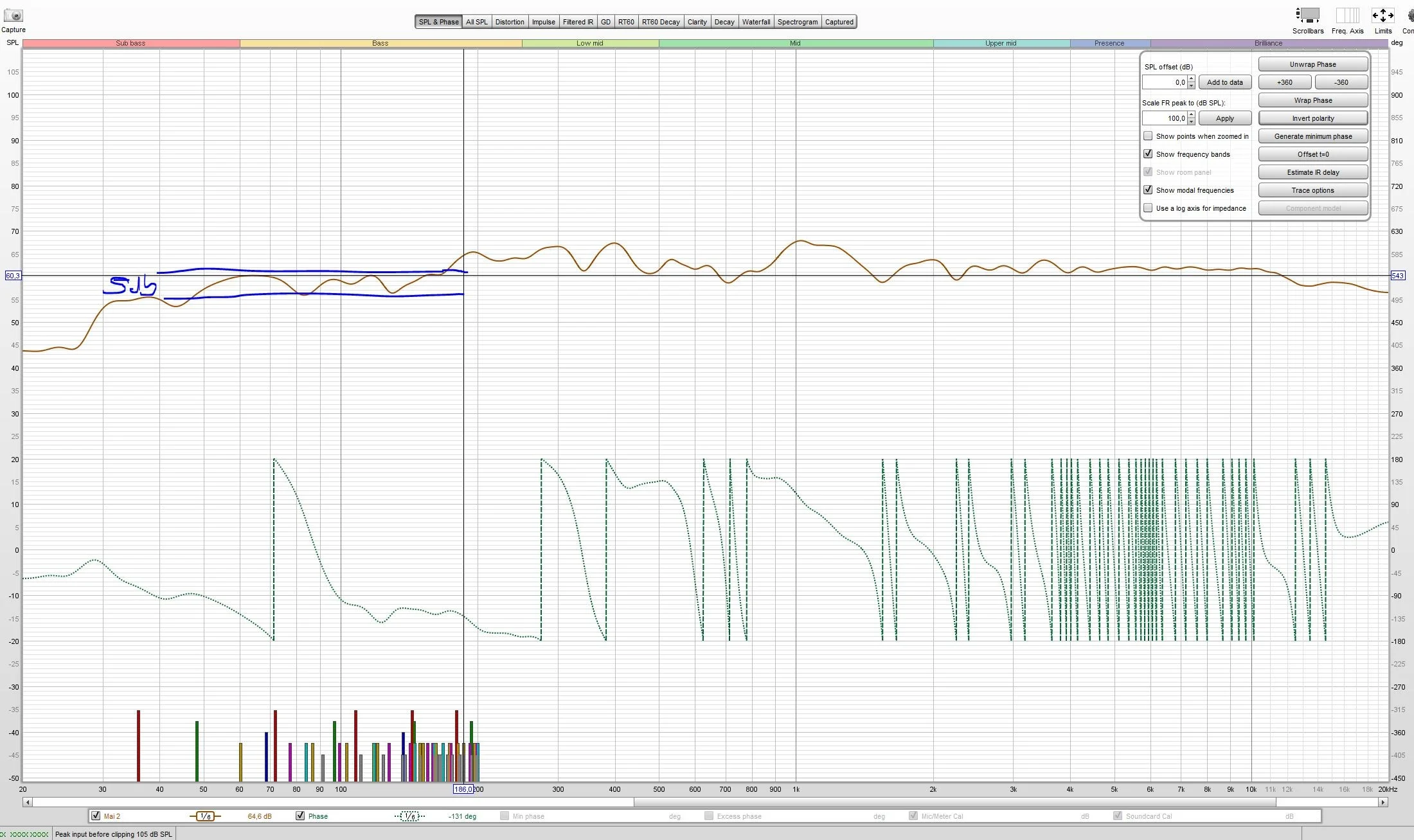

Sooooo, dann habe ich meine eigene Idee umgesetzt (hat nichts mit der Idee von Coffe zu tun) und lande in einer 5db Range im Bass bis 200 Hz hoch!
Das ist bislang das Dipp-loseste, was ich jemals gesehen habe in meinem Raum. Ab 200 Hz könnte nun Basotect übernehmen und die Mitten beruhigen.
Und die Idee hat bislang niemand vorgeschlagen.
Es gibt nun einiges zu bauen und ggf. wegzuwerfen.
Ich weiß nun, was zu tun ist!

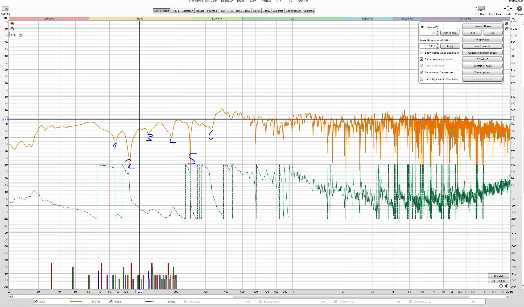

Was hast du denn jetzt geändert und wie ist die letzte Messung ohne Smoothing?
1.15m Stereobasis bei 2.20m Hörabstand ist ja fast Mono...
So schmalbandige Dips wie 5) hört man sowieso nicht (wenn du nicht gerade nen Sinus dieser Frequenz auflegst).
