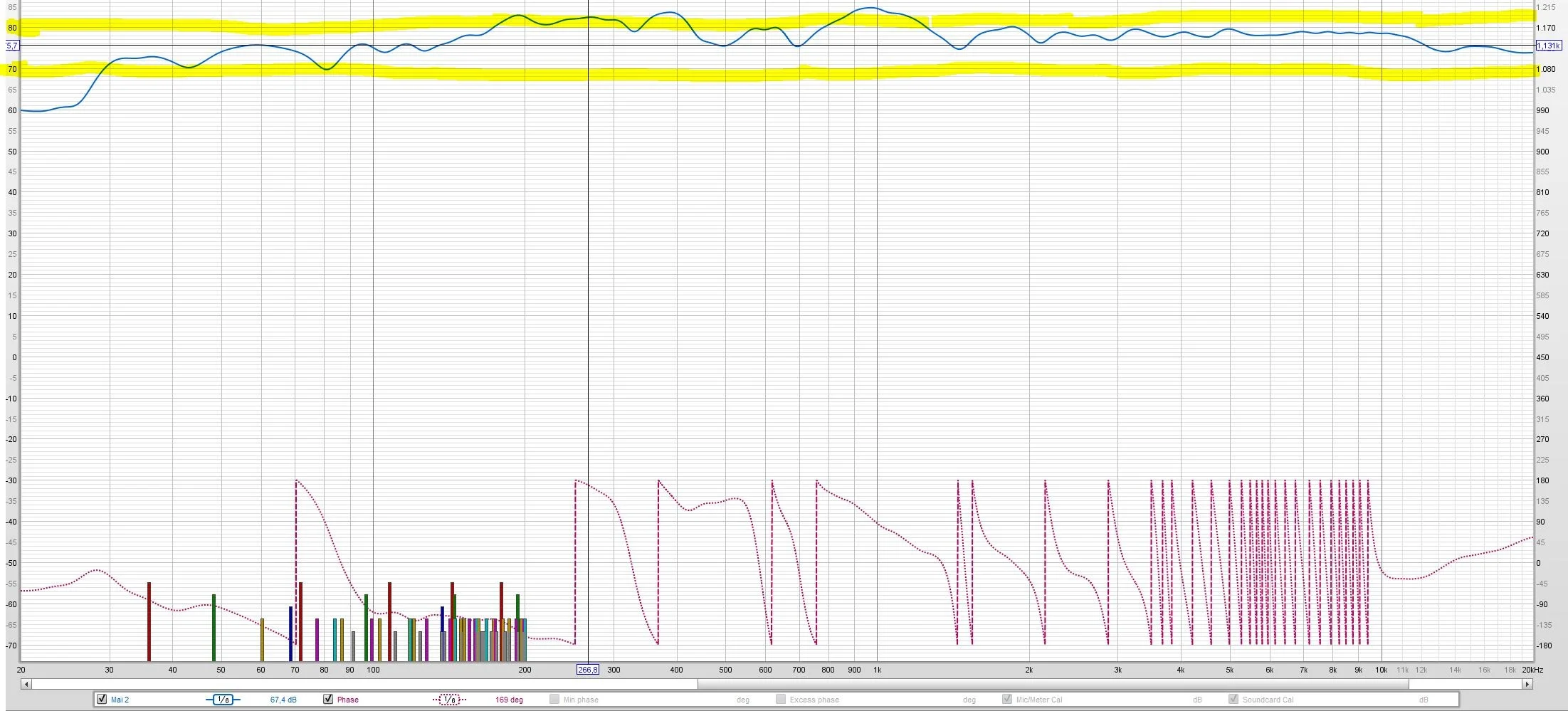

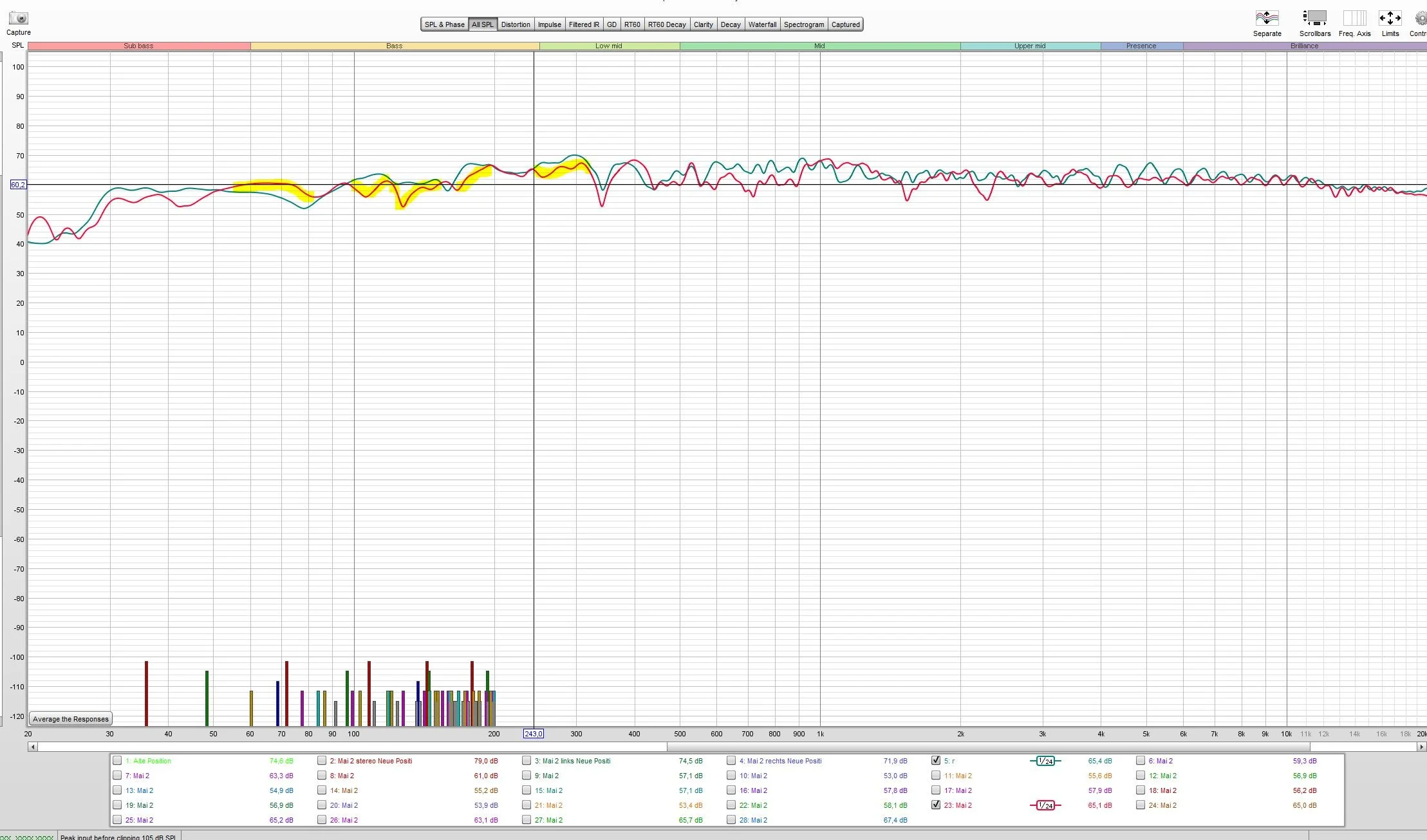

Also um es aufzulösen:
Ich habe den 40er Kasten vor den 20er Kasten geschoben. Hatte dann vorne 60cm Treatment! Ein Sandwich! So komme ich in diese 9db Range im Bass, was glaube ich ein verdammt gutes Ergebnis ist. Zudem scheint es so zu sein, dass sich der Bass nochmal um 2db erhebt! Sub Bass wird dabei um 1-2db gesenkt.
Zudem hat mir das Verschieben der Kisten und die Tests gezeigt: Alle Dipps haben mit den Seiten definitiv etwas zu tun! Boxen etwas enger ist besser als zu weit auseinander... aber nah an einer 50er Kiste (also besonders dick) wird die Dipps auch etwas beruhigen - vermutlich den, der noch etwas mit der Front zu tun hat bei 85 Hz herum!
Fazit:
Der 40er Kasten war zu dünn, der 20er Kasten sowieso. Damals hatte auch jemand geraten, ich solle einen 30er bauen und hatte mich dann aus Sicherhaut für 40 entschieden. Wie man sieht: 50-60cm dick wäre der richtige Rat gewesen für meinen Raum.
Überlegung: (genau weiß ich es nicht, da ich kein Profi bin)
Diese Dipps haben in Wirklichkeit vielleicht was mit den tiefen Moden im Subbass zu tun. Das Bass Treatment reicht einfach noch nicht aus in der vorderen Ecke! Räume mit 40er Moden wie bei Alte Socke sind einfach zu behandeln. Dort reichte ein dünner 30er Absorber an den Seiten aus... Aber bei mir sind eine 20er, 30er und 40er Mode, die sich zu einer Mode vereinen zwischen meinem Betonwänden. Hat also alles auch was mit der Bausubstanz zu tun hier! Und die Sub-Moden haben Einfluss auf alles hier und verursachen diese Dipps. Eventuell wird auch ein 50er Kasten nicht reichen, aber denk schon, wie man an der Rückwand gesehen hatte. Ein weiterer Proof für diese Überlegung ist, dass Boxen eng zusammen die Sub-Moden weniger anregt: In der Folge gehen auch die Dipps runter. Klarer Zusammenhang!
Was ich nun machen werde:
Ich werde einen weiteren Kasten bauen auf 50cm dickes Sonorock hochkant und vorne in die Ecke stellen! 65cm breit! Zzgl. Verbretterung. Daran schließe ich den bestehenden 40er Kasten an. Die 20er Kiste wiederum an den 40er. Der Mix aus mehr Treatment + mehr Dicke sollte die nötige Wirkung entfalten!
Eine 10db Range könnte ich erreichen, wie mein Test heute gezeigt hat. Die Mitten werden sich noch senken mit dem fehlendem Basotect. Bis 200 Hz dipploser Bass wäre genial in meinem Betonbunker!
Hier sieht man auch den Vergleich alt versus neu - was dickeres Treatment ausmachen wird. Rot wäre dann der "Forecast" neu und das Grüne ist das wie es vorher war:
1) Man erkennt, wie sich der Sub Bass senkt und der Bass erhebt
2) Der Bassbereich wird neutraler insgesamt (siehe gelbe Markierung)

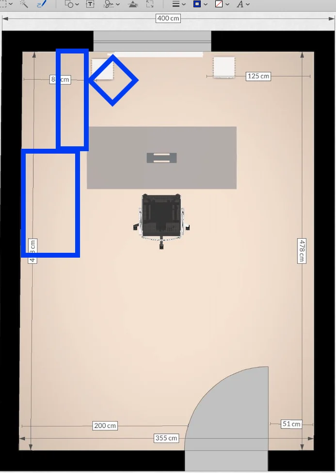

Ja wer denn außer du selber???
https://recording.de/threads/raumoptimierung_rew_flipnaut.235357/page-17#post-2934913
Seite 17 mein letzter konkreter Lösungsvorschlag:
https://recording.de/threads/raumoptimierung_rew_flipnaut.235357/page-17#post-2934926
Danach bist du in die Welt der Raummoden und was weiß ich abgedriftet und ich hab aufgehört den Thread weiter intensiv zu verfolgen weil du einfach nicht in der Lage warst zu prüfen wo die SBIR Effekte bei dir herkommen...
Einfach mal das erste Bild anschauen wo drüber steht:
"Ich würde vermutlich sowas machen (natürlich nur wenn die Dips sowas fordern - glaub ich aber...)"
Und dann mal vergleichen zu welcher Erkenntnis du jetzt gekommen bist.
Wie dick wird das schräge Blaue das ich da in die Ecken eingezeichnet hab wohl sein wenn man davon ausgeht, dass das was dahinter in im Raum flach an den Seitenwänden steht bei einer adäquaten Perforation in deinem Raum mit Sonorock zwischen 380 und 400 mm dick sein muss? 500 - 600 mm?
5 Seiten später ein erneuter Versuch. Dazwischen immer wieder Hinweise, dass es gut wäre vorab zu prüfen was von den SBIR Dips woher kommt.
https://recording.de/threads/raumoptimierung_rew_flipnaut.235357/page-22#post-2944804
Und jetzt fühlst du dich heroisch weil du 30 Seiten später einfach was in die Richtung machst dass ich dir vor über 4 Monaten empfohlen habe und besitzt auch noch die Frechheit mich für deinen Zirkus hier mehr oder weniger als Verantwortlichen hinzustellen und mich zu beschimpfen?
Irgendwie schon ziemlich dreist was du hier abziehst...

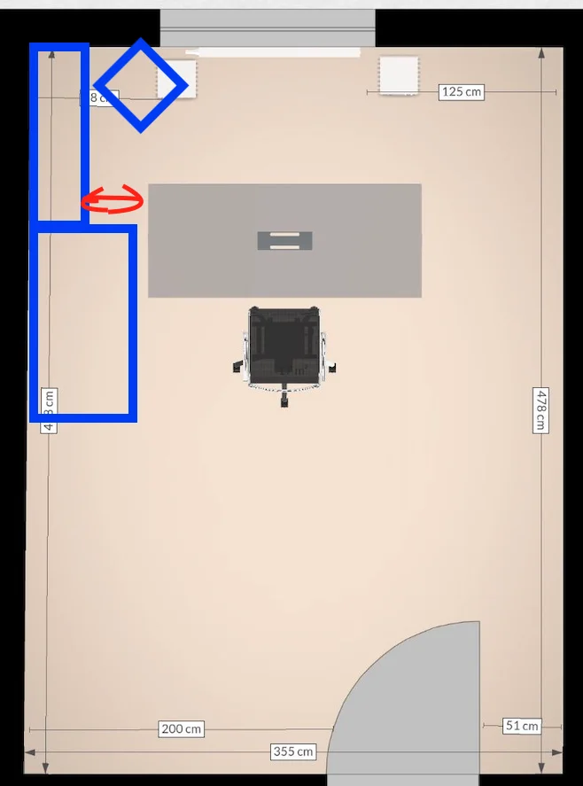

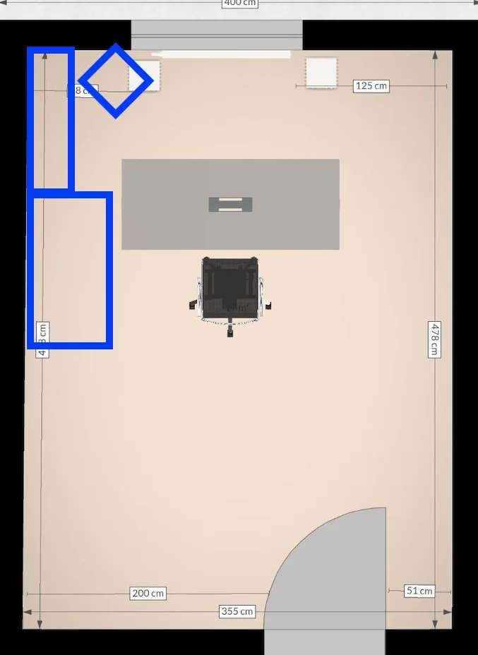

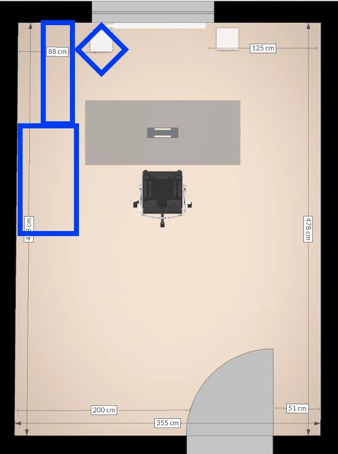

Weil du mich nicht als deinen Raumakustiker engagiert hast und mich nicht bezahlst und ich deswegen keinen Grund habe immer zu schauen was du machst.
Ich hab nach der Rückwand gesagt du musst schauen woher die Dips kommen und das hast du nicht geliefert. Ich wollte dir dann zeigen wie du es raus finden kannst und du hast gesagt dir sind deine Boxen zu schwer zum Schieben. Ich wollte ein paar Messungen haben und du hast nie das gemessen was ich wissen wollte, sondern hast stattdessen immer Ausflüge in die wildesten Theorie Abgründe gemacht.
Wundert es dich das ich dann dem Thread nicht mehr wirklich gefolgt bin?
Weißt du wieso es nicht geht mit dir:
Ich hab dir vor wenigen Posts empfohlen eine Aufstellung auszuprobieren. Dir gesagt das ich mir Zeit genommen hab und rum gerechnet hab.
Du hast das in Frage gestellt und anstelle es zu machen mir erklärt wieso du es nicht machen willst.
Dann hast du es doch gemacht, aber nicht um auszuprobieren was da raus kommt sondern um grundlos einfach zu zeigen das dies nicht die Lösung war und das ich wohl falsch liege.
Mit keinem Wort habe ich gesagt, dass dies das Letzte ist was du probieren sollst und musst. Schon mal dran gedacht dass ich diese Messung vielleicht einfach nur gebraucht habe um weitere Möglichkeiten abzustecken.
Aber soweit kommt es ja nie weil du dann immer irgendeinen total sinnlosen Mist abziehst.

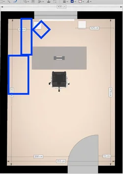

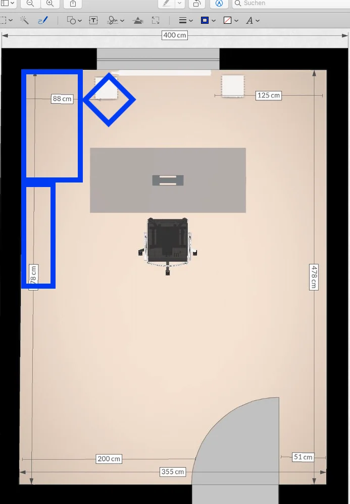

Wer sagt dir dass ich dir im nächsten Schritt nicht empfohlen hätte den Termarockkasten mit dem Speaker nach innen zu bewegen um dickeres Treatment in der Ecke zu "simulieren"?
Bildschirmfoto 2021-05-03 um 00.19.47.webp Bildschirmfoto 2021-05-03 um 00.20.12.webp Bildschirmfoto 2021-05-03 um 00.20.48.webp
Weil es so für einen Test einfach mehr Sinn ergibt als so:
Weil man dieses Stück sonst nicht testen kann:
