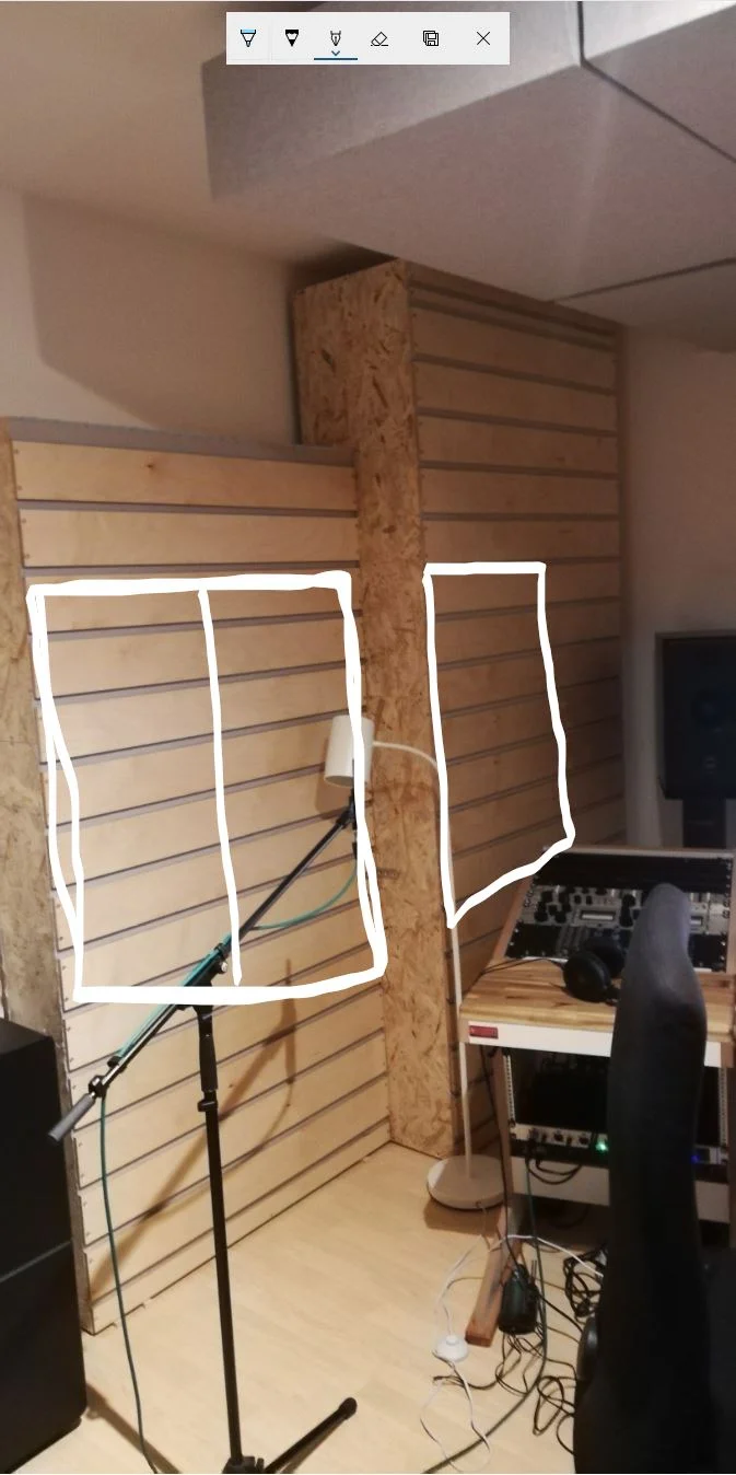

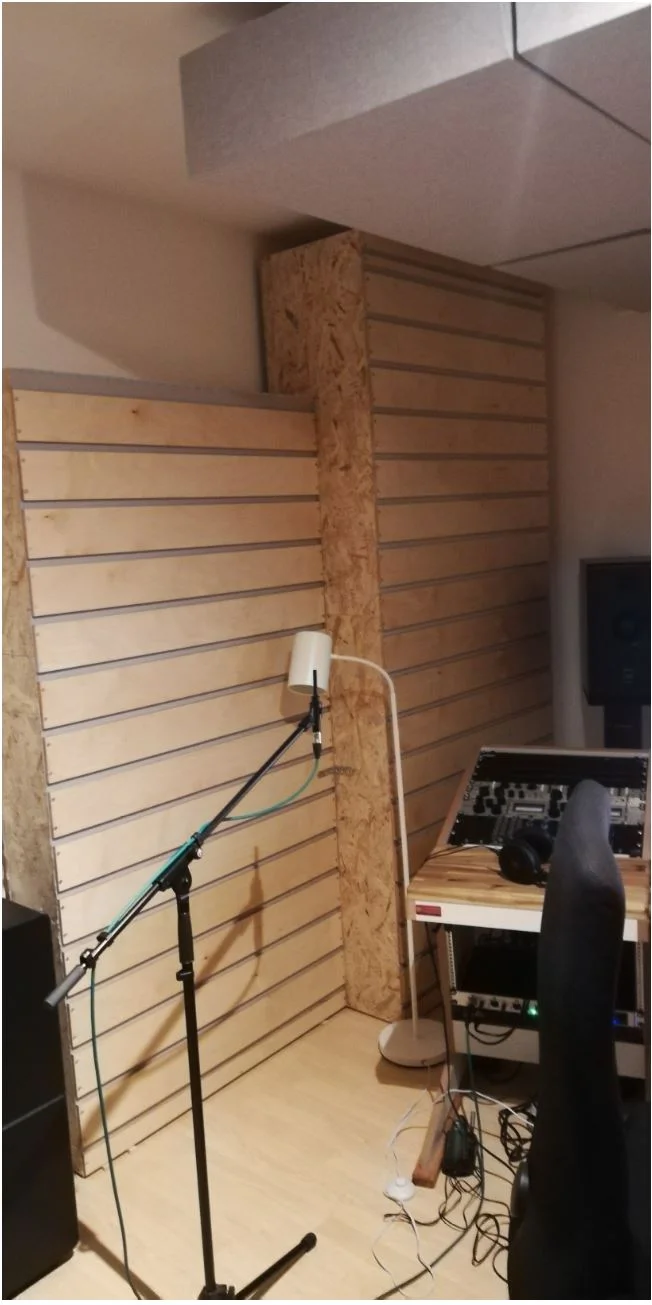

Aber muss ich nochmal jetzt mit aktuellem Treatment prüfen.
Die Dipps könnte alle von der Vorderwand kommen. Ich muss mal probieren, was mit Boxenrucken noch geht. Vielleicht muss ich 20cm von der Front weg und weit auseinander.
Wegen Schimmel habe ich da auch 8cm zur Frontwand freistehen in etwa wie bei Altesocke auch. Wer weiß: Vielleicht muss näher ran. Dann geht es nur ohne aktive Lüftung, denn genau dort sitzen ja diese Moulder, um Luft in die Ecke zu blasen gegen Schimmel! Komischerweise habe ich aber seit einigen Wochen Ruhe: Kaum Feuchte. Alles bleibt bei 50% - einem optimalen Wert. Gelüftet wird morgens und abends strickt 30 Minuten mindestens.
Es kann auch sein, dass die 10cm Basotect auf dem 20cm Termarock 50 nochmal richtig was machen bei dem 100 Hz dipp. Vielleicht reichen 20cm noch nicht. Vielleicht hätte ich besser Termarock 30 oder 40 nehmen sollen mit 10.000er Strömungswiederstand. Bei 100 Hz macht das mehr. Also quasi alles voll auf den Dipp! Sollte das der Grund sein, muss ich vielleicht noch mehr solcher Kästen bauen, baue nochmal 50cm fat vorne in der Ecke hochkant, dann 40cm, dann 20cm.
Bass Nachhall vorher nachher kann ich mal posten die Tage. Da hat sich viel bewegt. Aber habe jetzt auf einmal eine hohe Mode bei 96 Hz. Die war vorher einfach nicht so exorbitant da. Ärgerlich ist, dass diese die letzte ist, die übrig blieb. Auf einmal war die da. Genau da liegt auch der Dipp.
Oder meint ihr das Reststückchen an der Seite oben versursacht diesen Dipp und die Mode? Kann ich mir kaum vorstellen. Oft haben die letzten Centimeter so gut wie kaum was gemacht. Unten auf dem Boden passiert das Meiste und auf der Mitte. Am WE schaffe ich es ggf. den Rest zu besorgen. Muss ich noch genau ausmessen und dann vorbestellen, damit ich das Samstag abholen kann. Vorher muss ich alles verschrauben, sonst kippt alles. Muss auch in die Seitenwände bohren und da befestigen. Muss ich mal testen, was da Abstand ausmacht oder wie es so wirkt.
Wie auch immer. Nächsten Monat bestelle ich den Stoff für die Basotect Absorber. Basotect kommt in rund 2,5 Wochen an. Dauert also leider noch etwas. Das Bauen dauert nur 1 Tag. Leider war Basotect ausverkauft. Stoff ist teuer. Muss ich warten. Holz bestelle ich dann auch erst später.
Je Seite dann 3 Stück:
Sbir Messungen mache ich bei Ankunft der Rollen trotzdem schon mal, bevor das Basotect ankommt... Die beste Position wird man jetzt schon in etwa finden können denke ich...
Vielleicht muss ich auch OSB an die Vorderwand stellen... Vielleicht gibt es ja irgendwelche Probleme mit der Wand. Da könnten Heizungsrohre verlaufen hinter einer Platte. Vielleicht kann das auch diese Probleme verursachen, wenn diese Rohre in alle 16 Etagen laufen und es sind ein paar mehr.
Also die Ursachen könnten vielfältig sein.... Ziemlich beschissen, dass es immer noch so ******* aussieht mit dem Frequenzgang. Wie gesagt: Es müssen ja Reflektionen sein und das kann nur mit der vorderen Wand zusammenhängen.
