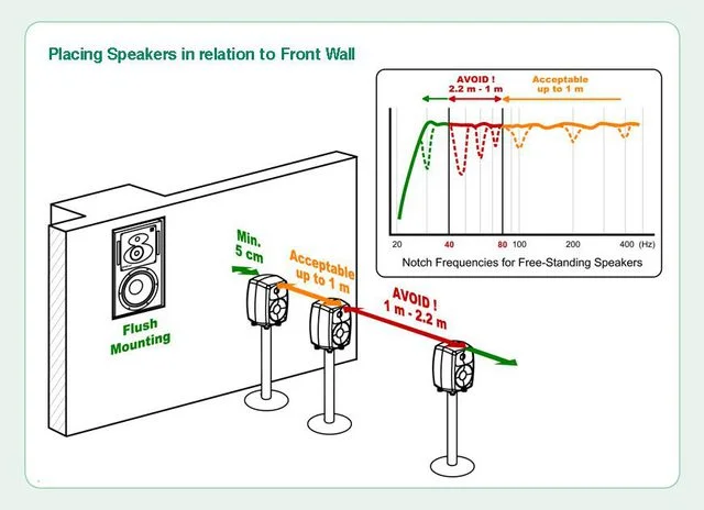

  • #856
hier das berühmteste Bild *Hust* zu SBIR
Reaktionen: Bass_Tamer
  • #857
Genau, wobei diese Wand ja nicht die einzige Begrenzungsfläche ist, deren Reflektion bei irgendeiner Frequenz 180° verschoben (zum Direktschall) am Hörplatz eintrifft.
  • #858
Genau, wobei diese Wand ja nicht die einzige Begrenzungsfläche ist, die den Schall um 180° verschoben (zum Direktschall) zum Hörplatz reflektiert.
Nein. Aber dieses Szenario zeigt die einzige Situation wo in der Realität die Viertel-Wellenlänge mit ins Spiel kommt. Bei allen anderen ist es die halbe Wellenlänge.
Mich irritiert hier und an anderen Stellen die inflationäre Verwendung des Begriffes SBIR.
Oft entspricht das nicht dem, was ich davon weiß bzw. geht darüber hinaus (muss aber nichts heißen). Ich würde an 80% der Stellen, wo ich in den letzten Tagen SBIR gelesen habe, gar nicht SBIR sehen, sondern Moden, Interferenzen...
Muss ich mein Wissen darüber neu arretieren?
https://recording.de/threads/raumoptimierung_rew_flipnaut.235357/page-19#post-2941865
Einfach den Links folgen
  • #859
Es ist ja auch hier die halbe Wellenlänge des Umwegs „reflektierter Weg“ (= 2*Abstand zur Frontwand).
