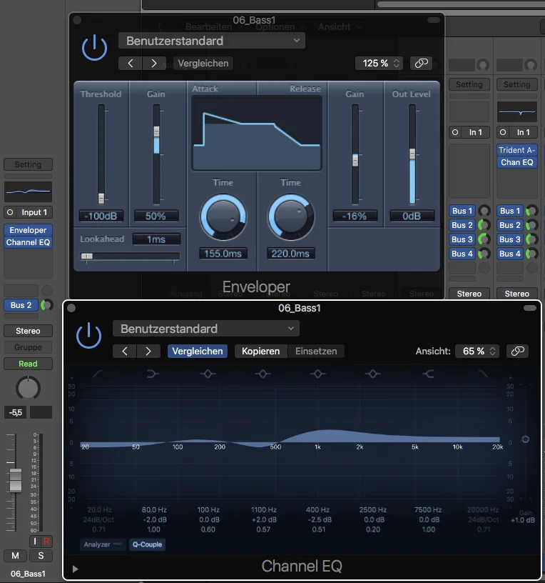

@verflixte13
Deinen Mix so in der Grundeinstellung finde ich schon richtig gut!
Für mich ist es etwas viel Summenkompression – so ein langsames "auf– und abpumpen". Im Bassbereich fehlt es mir etwas an Definition/Klarheit. Die Akustikgitarre könnte einen ticken weicher sein oder je nach Mixpart etwas angepasst werden. Der Gesang im Mittelpart vielleicht etwas "größer" ob mit dezentem FX oder Lautheit kann man mal probieren.
Zum Bassfundament: Bassdrum und Mix insgesamt habe ich mehr Tiefen gegeben. Die Bassdrum spielt allerdings sehr dynamisch und inkonstant. Zusammen mit dem Bass dröhnt es dann gern mal auf. Deshalb habe ich auf der Bassdrum einen dynamischen Shelf-EQ der die zu lauten Tiefen etwas herunter regelt. Bei der Bassgitarre habe ich minimal in den Tiefen (80Hz Shelf) abgesenkt und in den Mitten angehoben. Der Bass ist ja ein "Freetless" mit langer, anschwellender Sustain, das heißt im Gesamtkontext fehlt mir hier etwas die Definition. Ich wollte also mehr Attack und weniger Sustain. Das habe ich mit Logics Enveloper erreicht (siehe Screenshot).

@verflixte13
… bist ein schatz @Andy! … :)
da habe ich ja nun einige konkrete punkte, die ich am we neu austesten kann.
