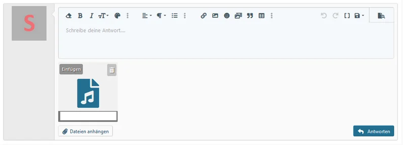

ich habe hier mal ein Screenshot erstellt, wenn man Einfügen betätigt, wird die mp3 als Player eingefügt.
Es ist jedoch zu beachten, welche Regeln es für Cover gibt.
