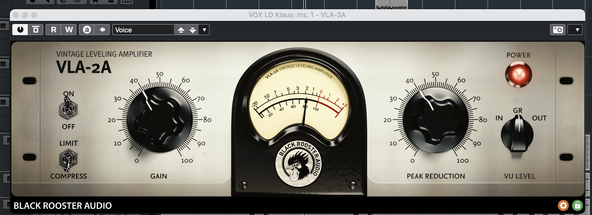

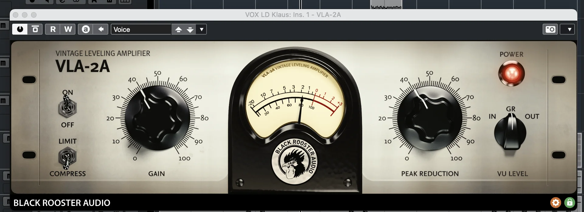

Sag an, wie bekommst du den Gesang so hingefummelt. Ich tu mich da schwer das rauszuhören.
Ist da ein getimtes unaufdringliches Delay mit drauf ?
Ich habe ein kurzes Delay drauf (200/400ms), ein längeres (ca 800ms), Plate (1,5 Sek), kleiner Raum, Hall (3 Sek), Non-Lin Space.
Beim Eq habe ich unten rum einiges weggenommen und mit einem 1176 ca 20db komprimiert.
Reaktionen: Chris41, RudeRudi und SteinHal
Ich sehe schon, - ich muss da etwas beherzter an die Sache ran gehen.
Ich mach hier eher so ne Art homöopathisches Compressing ;)
