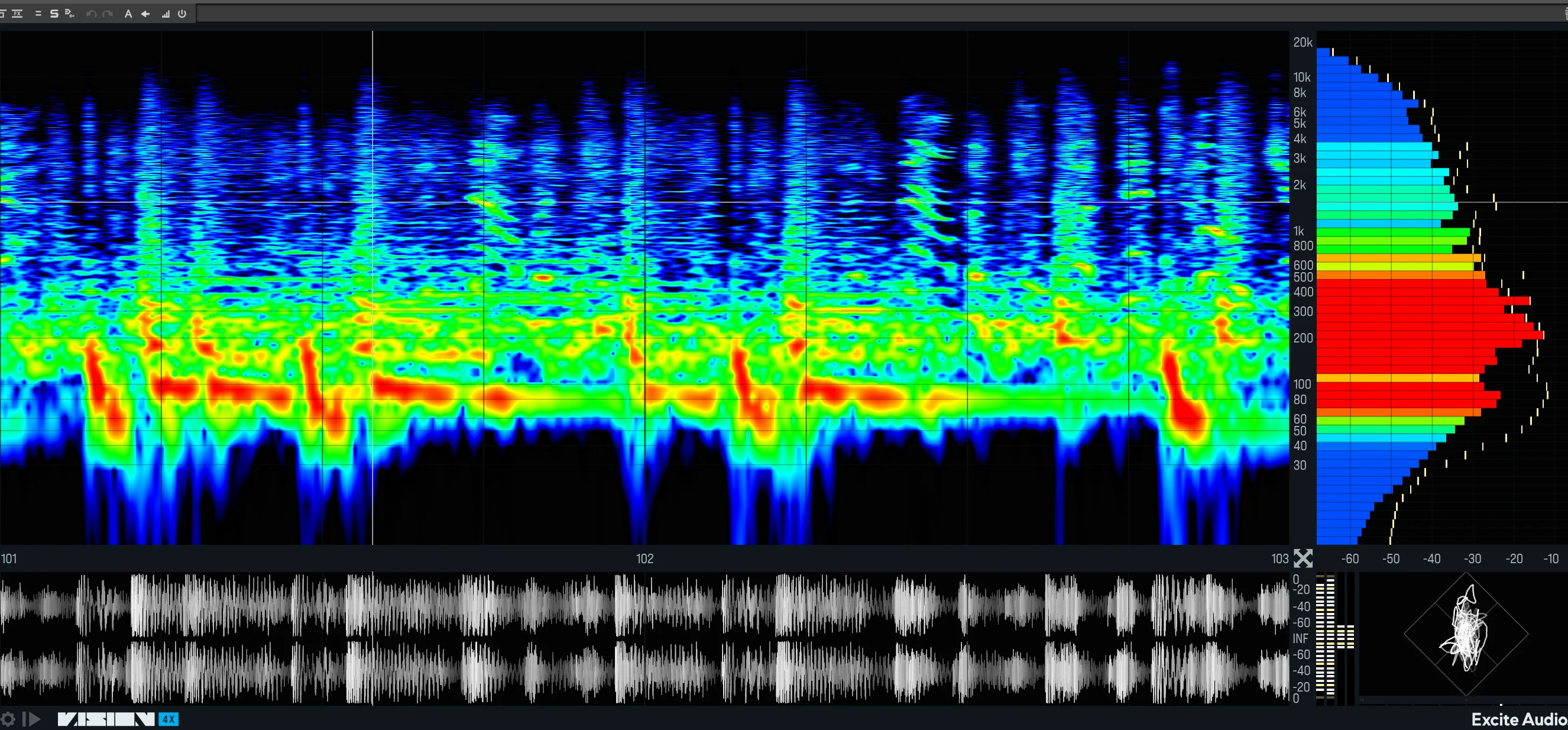

Den Bassbereich habe ich mehr oder weniger mit dem Auge gemischt, Vison 4X von Excite Audio.

Was sagt uns denn dieses Tool bei der BD vom Andy oder generell den Bassbereich? Könnte das Eiermann oder auch Andy die Augen öffnen?
