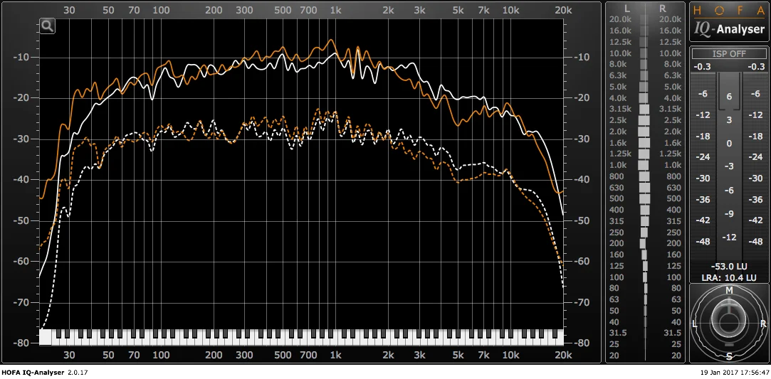

  • #417
http://songcheck.hofa.de/song/461/
hier die kritik von hofa:
Auffällig sind vor allem die sehr lauten Hochmitten ab ca 2 kHz. Dadurch wirken die mittleren Frequenzbereiche etwas unausgeglichen. Gerade bei den tieferen Mitten unterhalb von 1 kHz, fehlt es etwas an Energie und dementsprechend an Grundtönen, Druck, Wärme und Volumen.
Aufgefallen ist uns auch die Snare. Diese klingt vom Sound her eher nach 80er Rock und ist insgesamt etwas dumpf geraten. Dadurch fügt sie sich nicht wirklich gut in den musikalischen Kontext ein.
Die Vocals wirken neben den starken Hochmitten auch etwas überkomprimiert.
Versuche hier insgesamt mehr Dynamik und Luft nach oben zu lassen, sodass die Vocals nicht zu viel Natürlichkeit verlieren.
Die Verhältnisse der Orchesterspuren wirken in deinem Mix leider recht „starr“ und fest. Gerade bei den Orchesterspuren macht es definitiv Sinn, einige Stützmikrofone „freizuschneiden“ - also nur das Material zu verwenden, wo das entsprechende Instrument auch spielt – und die Stellen zu automatisieren, wo ein bestimmtes Instrument die Führung übernimmt. In diesem Stück ist es sehr wichtig, sich ausreichend Zeit zu nehmen, um das Orchester zu analysieren. Idealerweise sollte stets das Instrument in den Vordergrund der Mischung rücken, dass gerade die Melodieführung hat – ohne Automationen ist dies nicht realisierbar.
Im unteren Screenshot erkennst du den Vergleich der Frequenzen deiner Mischung (weiße Kurven) mit der Mischung von Jochen Sachse (orange-farbene Kurven) im Analyser. Wir möchten auch dieses Jahr darauf hinweisen, dass wir den „HOFA-Mix“ nicht als „Referenz“ verstanden wissen wollen, sondern diesen als eine, aber sicher nicht einzige mögliche Variante einer Mischung dieses Titels sehen. Viele Wege führen nach Rom:-)
Für einen aussagekräftigen Vergleich der beiden Frequenzkurven haben wir die Lautstärken aneinander angeglichen. Die unteren Kurven stehen dabei für die durchschnittliche Energie über die Zeit, während die oberen Kurven die Peaks veranschaulichen:

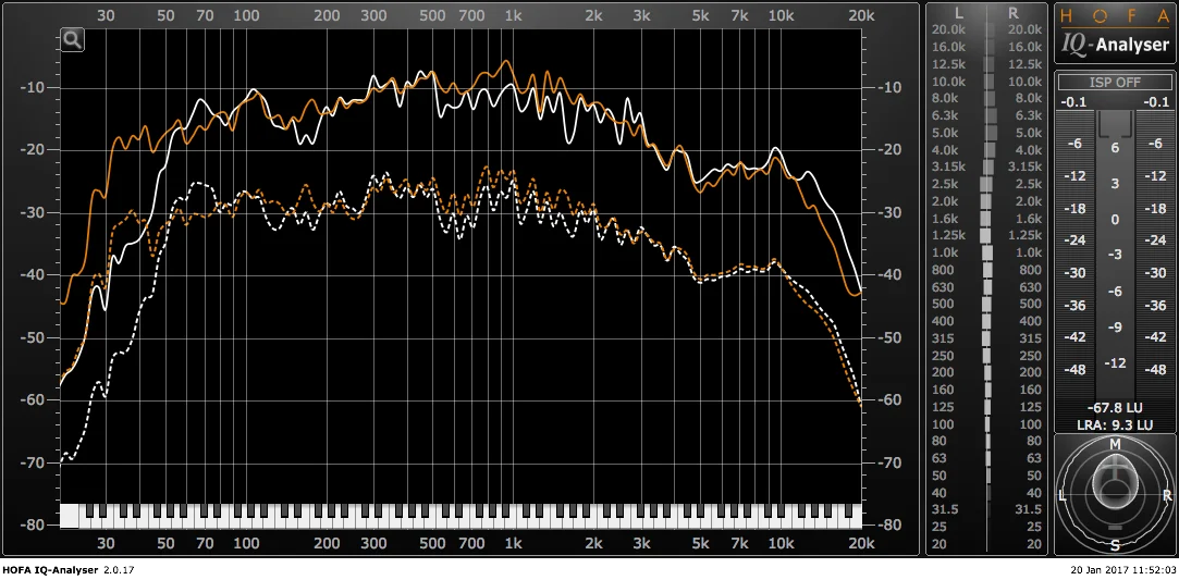

  • #418
http://songcheck.hofa.de/song/510/
Gut finden wir, dass du dir offenbar sehr viel Mühe gegeben hast, das Orchester richtig in Szene zu setzen. Hierbei muss natürlich immer wieder ein anderes Instrument die Führung übernehmen, damit die Melodieführung auch im Mix klargestellt wird. Hier macht sich die Detailarbeit wirklich bezahlt. Man merkt, dass du für die akustischen Instrumente einen sehr dynamischen und passenden Ansatz gewählt hast.
Die Vocals sind in deiner Mischung räumlich sehr schön platziert – sie werden nie durch andere Elemente der Mischung verdeckt.
Die größte Problematik sehen (hören) wir in deiner Mischung beim Drumsound. Insgesamt hast du hier ein etwas unrealistisches Klangbild angepeilt, dass leider nicht ganz zu diesem Song passen möchte. Auffällig ist, dass in der Strophe nur sehr wenige Rimclicks zu hören sind. Vermutlich hast du hier ein Gate eingesetzt, dass nicht immer „aufmacht“. Diesem Aspekt solltest du unbedingt noch einmal auf den Grund gehen. Des Weiteren ähneln sich Hihat und Rimclick klanglich sehr stark – bedenke, dass diese Instrumente unterschiedliche Rollen spielen und sich unbedingt voneinander abgrenzen.
Im Refrain ist die Snare sehr laut und hell geraten. Sie wirkt dadurch sehr aufdringlich und vordergründig. Außerdem ist der Grundtonbereich dieser Trommel sehr leise geraten, wodurch die Snare recht dünn und unnatürlich klingt. Hier könntest du ruhig das EQing und den Pegel korrigieren.
Uns ist auch aufgefallen, dass deine Mischung ein wenig mehr Druck im Bassbereich vertragen könnte, um etwas druckvoller zu wirken. Vor allem die Tiefmitten sind sehr schwach, aber auch die Mitten könnten mehr Energie vertragen. Im Bassbereich ist lediglich die laute und „boomige“ Bassdrum zu hören, während ein recht hoch gewählter Low-Cut den Bass etwas zu drastisch „aufräumt“. Durch die schwachen Grundtöne vieler Instrumente (in den Mitten und Tiefmitten) bekommt der Mix insgesamt einen recht technischen und künstliche Klang.
