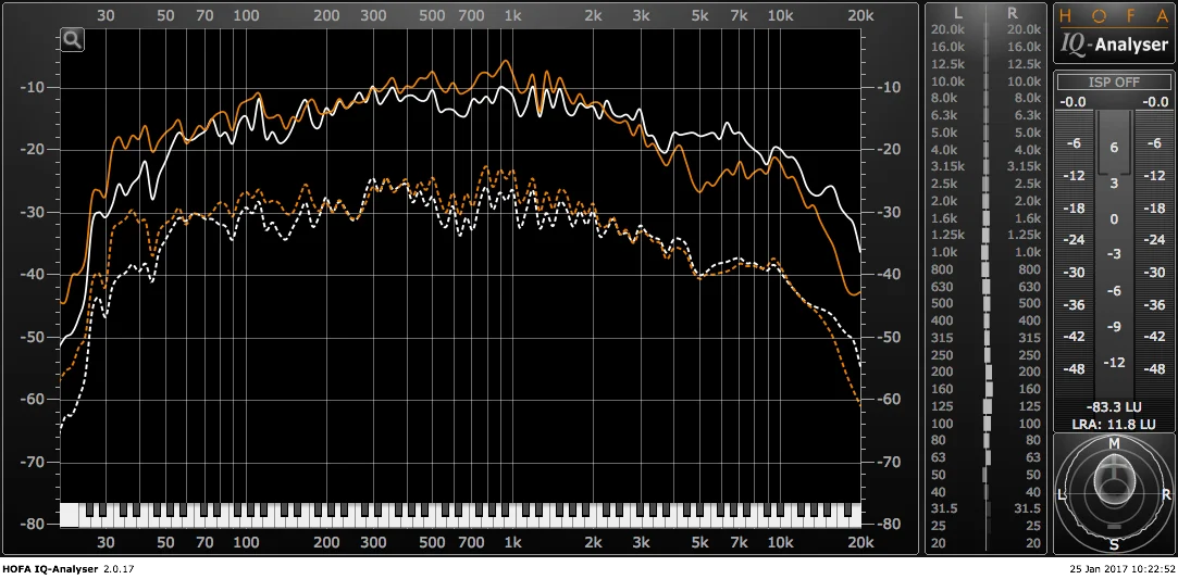

...Referenzmix...Die Tiefen waren bei dem auch dicker...
Das sieht man ja auch gut an der Kurve.

Die Tiefen waren bei dem auch dicker und manche Schlagzeugsounds fand ich beim HOFA Mix hervorstechender bzw die Stimme hatte imho mehr Höhen
Wo der dickere Drumsound herkommt, sieht man ja im Analyzer-Schreenshot.
Was hast du im Keller gemacht, wenn ich fragen darf? Low-Cut, Shelf...
Erstaunlich, dass du den Höhenbereich so eingeschätzt und smooth hinbekommen hast. Vollster Respekt, das ist eine 1 von der Bewertung her.

Dieses Feedback habe ich bekommen:
Teilnehmer:
Lieferzeiten
Songtitel:
Ganz Nah Dran
Wir freuen uns, dass du an unserem diesjährigen XMAS Mixcontest teilgenommen hast. Wir möchten dir für deine Arbeit unseren großen Respekt aussprechen und dir zu deiner guten Platzierung im Contest gratulieren. Wir wissen, dass das Mixing dieses Songs eine sehr anspruchsvolle Aufgabe ist – bei der Fülle an Spuren und Instrumenten ist es wirklich nicht einfach, eine ausgewogene Mischung herzustellen.
Wir schätzen deinen kreativen Einsatz und haben uns sehr über deine Einsendung gefreut. Wir hoffen, dass dir die Arbeit mit dem Song Freude bereitet hat und würden es begrüßen, dich auch nächstes Jahr wieder beim HOFA XMAS Contest dabei zu haben. Vielleicht schafft es dein Mix ja beim nächsten Mal wieder unter die vorderen Plätze. ;)
Mit diesem kleinen Feedback zu deiner Mischung möchten wir dir eine Hilfestellung für zukünftige Projekte geben. Wir konzentrieren uns daher im Folgenden auf die Aspekte, die man unserer Meinung nach noch besser lösen könnte. Auch wenn wir dabei kritische Punkte ansprechen, heißt das nicht, dass wir deine Arbeit als Ganzes kritisieren – wie gesagt, der Titel dieses Jahr war ein harter Brocken; wir wissen, wie viel Arbeit in einem solchen Mix steckt!
Insgesamt hast du einen sehr ausgewogenen Mix geschaffen und dabei gute Verhältnisse zwischen den einzelnen Stimmen und Elementen geschaffen. Auch die Songdynamik und die Integration des Orchesters ist dir relativ gut gelungen.
Die Drums wirken insgesamt etwas indirekt und besitzen keine schöne Räumlichkeit. Hier wäre es vielleicht sinnvoll mehr Fokus auf den richtigen Hall zu legen, sodass die Drums als Einheit funktionieren und sich einzelne Elemente nicht zu stark absetzen.
Im Refrain wird das Schlagzeug jedoch deutlich direkter und fast schon zu weit vorne. Hier wäre ein ausgeglichenes Verhältnis und eine klare Hierarchie sinnvoll.
Den Low Cut hast du etwas zu hoch gesetzt, wodurch leider etwas Volumen im Bass verloren geht. Gleichzeitig sind vor allem die Höhen etwas spitz und über 10 kHz noch deutlich ausgeprägt. Versuche auch hier ein etwas stimmigeres Verhältnis beim EQ-ing zu finden.
Das Orchester hast du insgesamt ganz gut eingebunden. Die einzelnen Instrumente und Instrumentengruppen kommen gut durch und die Dynamik fügt sich gut in den Kontext der Band ein.
Sehr gut finden wir, dass du dir offenbar sehr viel Mühe gegeben hast, das Orchester richtig in Szene zu setzen. Hierbei muss natürlich immer wieder ein anderes Instrument die Führung übernehmen, damit die Melodieführung auch im Mix klargestellt wird. Hier macht sich die Detailarbeit wirklich bezahlt.
Im unteren Screenshot erkennst du den Vergleich der Frequenzen deiner Mischung (weiße Kurven) mit der Mischung von Jochen Sachse (orange-farbene Kurven) im Analyser. Wir möchten auch dieses Jahr darauf hinweisen, dass wir den „HOFA-Mix“ nicht als „Referenz“ verstanden wissen wollen, sondern diesen als eine, aber sicher nicht einzige mögliche Variante einer Mischung dieses Titels sehen. Viele Wege führen nach Rom:-)
Für einen aussagekräftigen Vergleich der beiden Frequenzkurven haben wir die Lautstärken aneinander angeglichen. Die unteren Kurven stehen dabei für die durchschnittliche Energie über die Zeit, während die oberen Kurven die Peaks veranschaulichen:

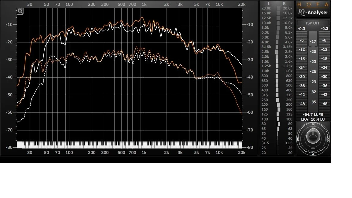

dass viele wege nach rom führen, wissen wir spätestens seit diesem hofa-contest.
hier mein ergebnis (in englisch !?...)
Teilnehmer:
jet2
Songtitel:
Ganz Nah Dran
Thank you for taking part in this year‘s XMAS Mixcontest.
Even though your mix wasn't this year's winner, we would like to express our great respect. We know that mixing this song is quite a challenge – with all these tracks and instruments it is not easy to create a homogenous sound.
We highly appreciate your creativity and your dedication and have been delighted at your submission. We hope you enjoyed working with the tracks of this song and that you‘ll join the contest again next year - maybe you're one of our next winners:)
With this feedback to your mix we would like to give you a little help for your future projects and mixes. For this reason we concentrate on those aspects which could be improved in our opinion. Even if we bring up some critical points, it doesn‘t mean we criticize your mix as a whole – again, this year‘s song has been a tough nut to crack; we know the amount of work behind such a mix!
You submitted a mix which shows that you invested some time and work in it.
The orchestra is nicely set and integrated, the drums sound good, although rather indiect.
In contrast to the drums the vocals are in front of the mix, which is a good thing. They are a bit isolated, though.
We also considered the sibilants of the vocals quite loud.
The following screenshot shows a picture of a spectral analyser where you see the frequency curves of both our mix (orange) and yours (white). We want to lay emphasis on the fact that we don‘t see the „HOFA-Mix“ as a „reference“ but as one version among others – many roads lead to Rome:-)
For a proper comparison we adjusted the levels. The lower curves describe the average energy level, whereas the upper curves show the corresponding peak hold per band:
