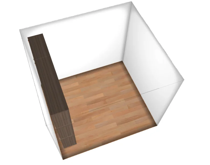

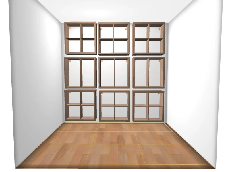

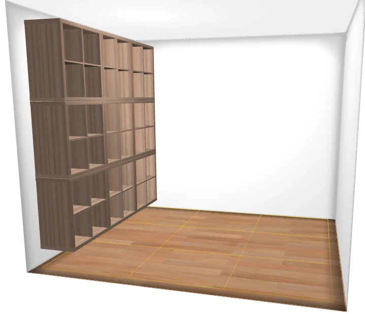

Ja ich wäre vorsichtig mit so dünnen Platten hinten dran, grundsätzlich. Zudem hab ich ganz was anderes gemeint.
Optimal: Kästen sind untereinander verbunden und schließen rundherum an allen Wänden ab. Jetzt macht es keinen Unterschied ob dahinter Luft ist.
Hier sollten die Kästen untereinander gut verbunden sein um eine geschlossene Fläche zu bilden und die Kästen sollten hinten an der Wand anliegen - bei großen Unebenheiten ggf ein Dichtband verwenden.

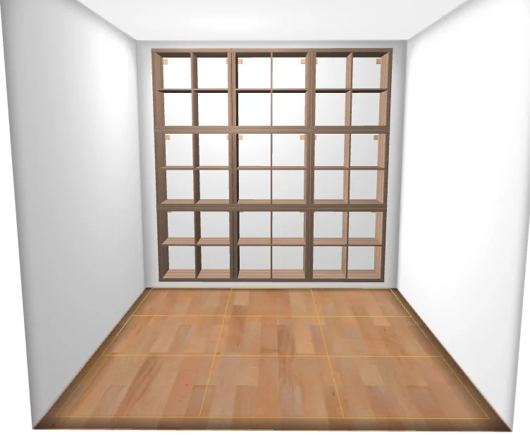

Möchte man wie du nicht direkt ran an die Wand sondern dahinter Luft lassen, sollten zumindest alle Kästen miteinander gut verbunden sein um eine große geschlossene Fläche zu bilden, dass die Einbußen in Performance erträglich bleiben.
Siehts dann irgendwann so aus und sind die Kästen auch noch weg von der Wand dahinter sollte man einfach nur mit der Wolle Kalkulieren und die Verbretterung als optischen Add On werten. Auch Rigips hinten an den Kästen macht hier nix besser (ich denke eher das man sich damit Sachen einhandelt die man nicht haben will.

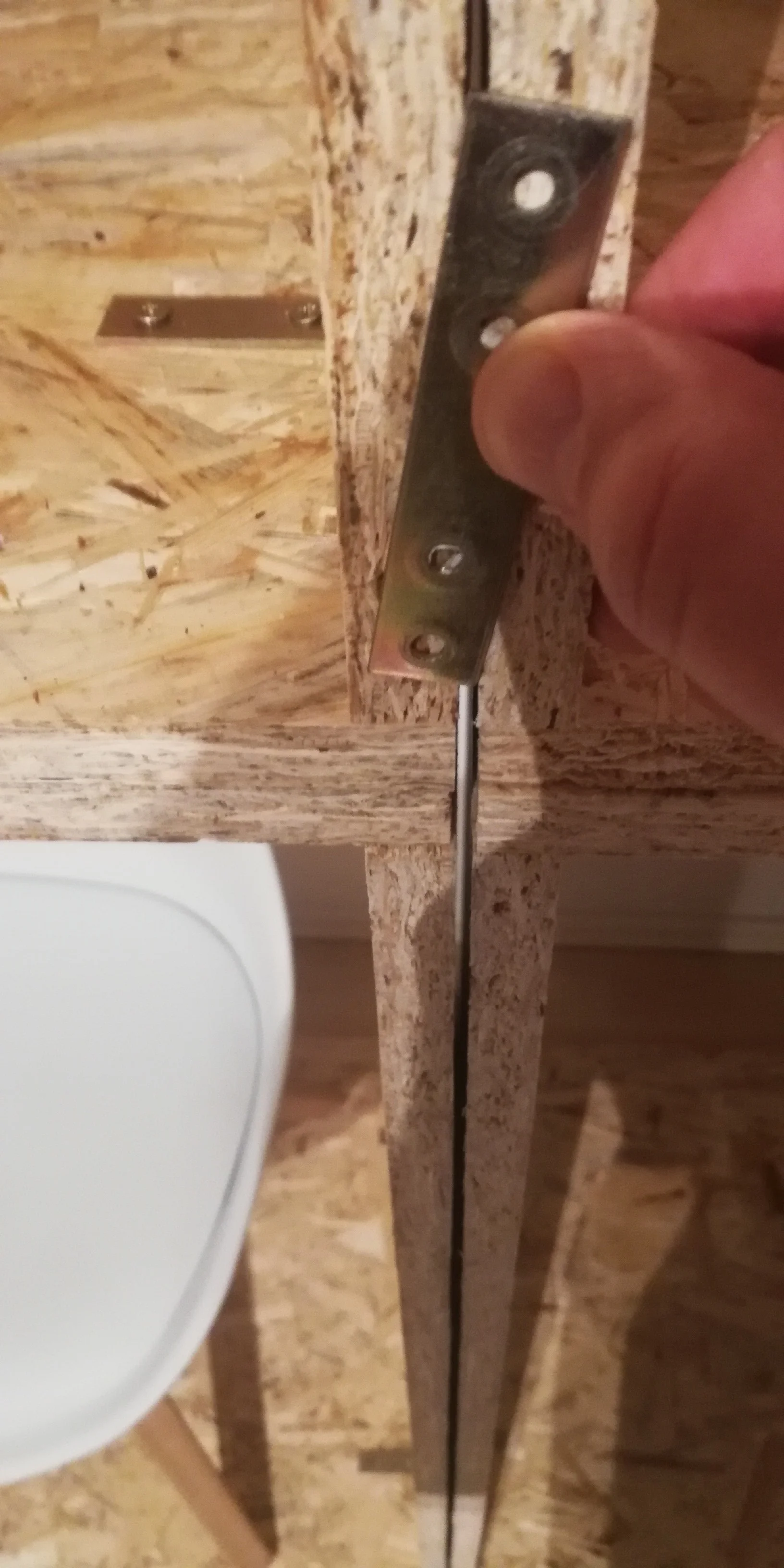

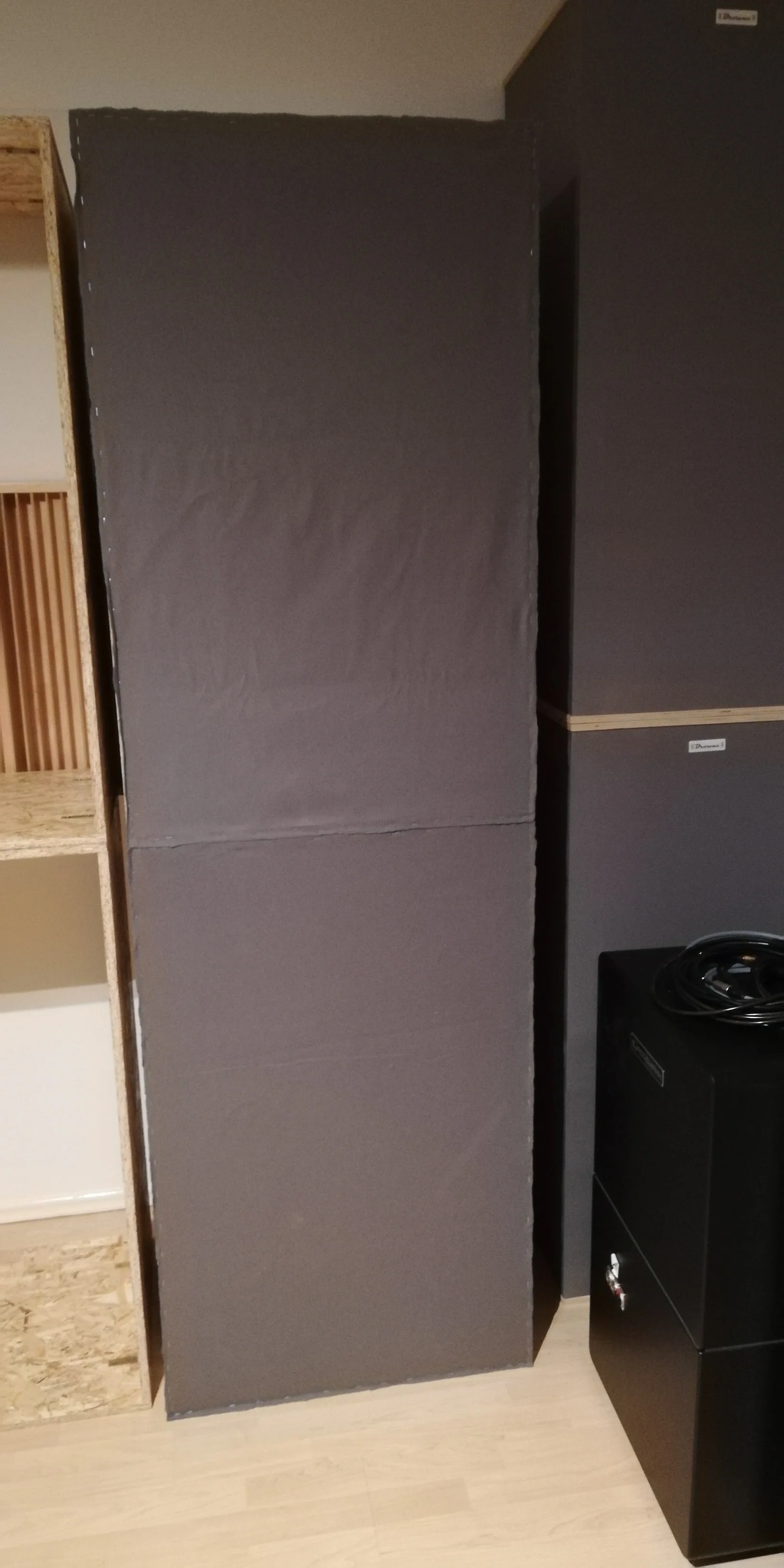

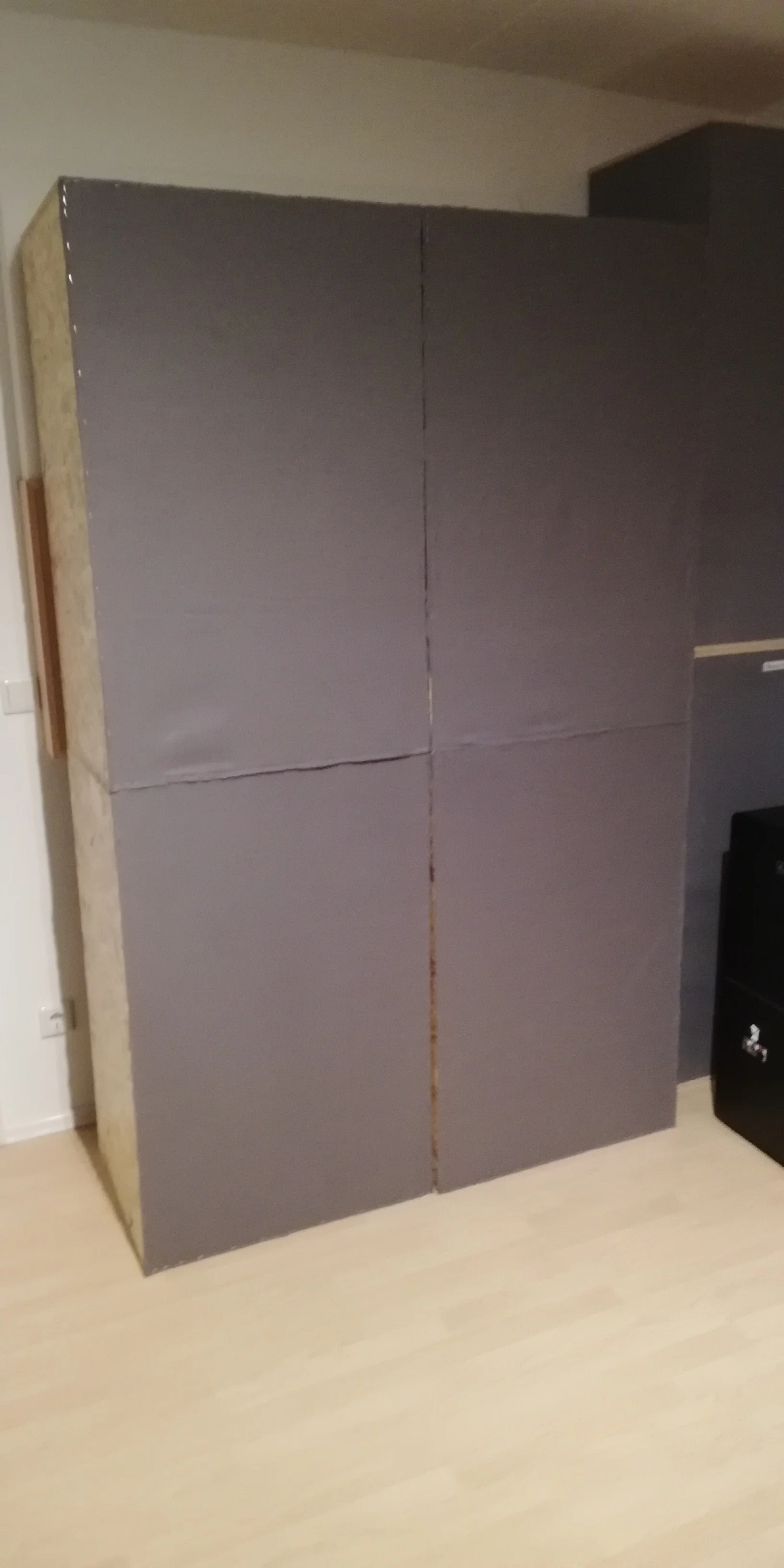

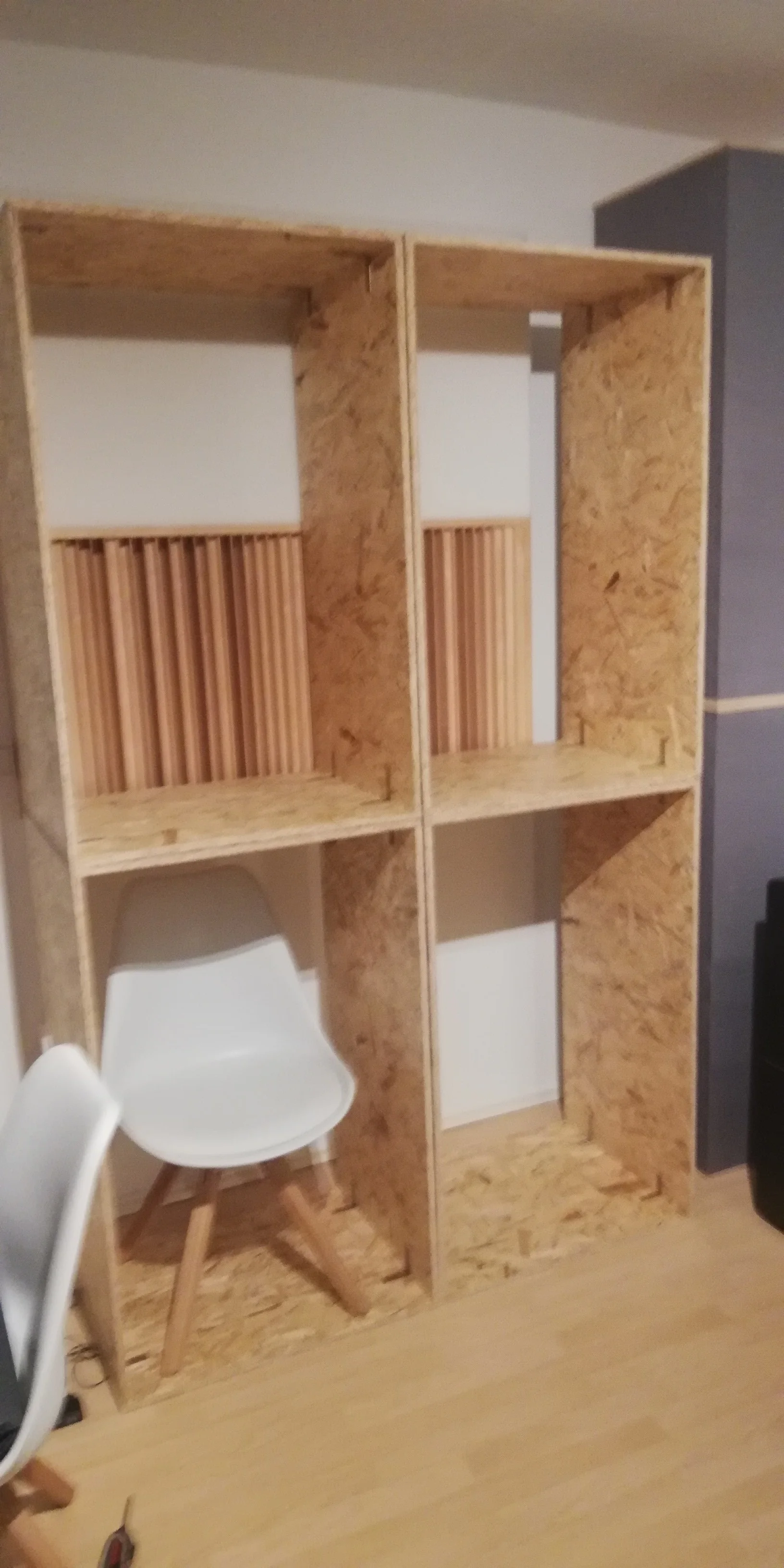

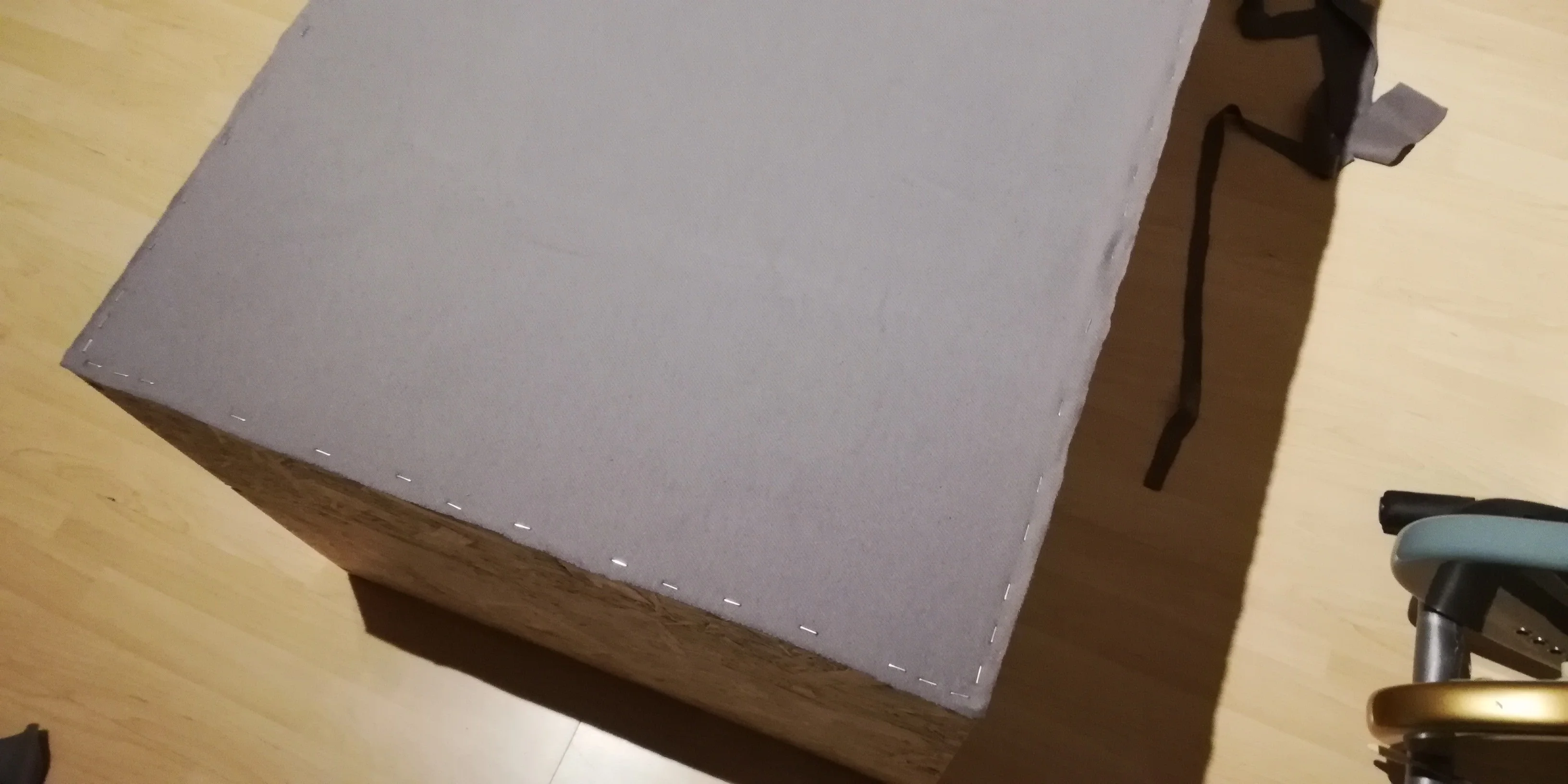

So alle vier Kasten fertig. Hab auch ne Idee wir ich die später doch noch verbinden kann. Einfach so zwei Verbinder unten und oben nehmen. Holzplanke danach einfach drüber. Sollte klappen.
Hinten einfach den Stoff nicht ganz fest sodas man hinten einfach ne schraube quer reinjagd. Oder auch verbinden.
Dann kann dazwischen ggf. Kein bass durch.
Wegen der fusleiste gehen die noch 5cm höher.
Eventuell mache ich die Kantendecken Absorber später also doch noch auf stoß zur Decke. Unten kann es ja zirkulieren. Und hinten kann es seitlich zur Tür rauswandern...

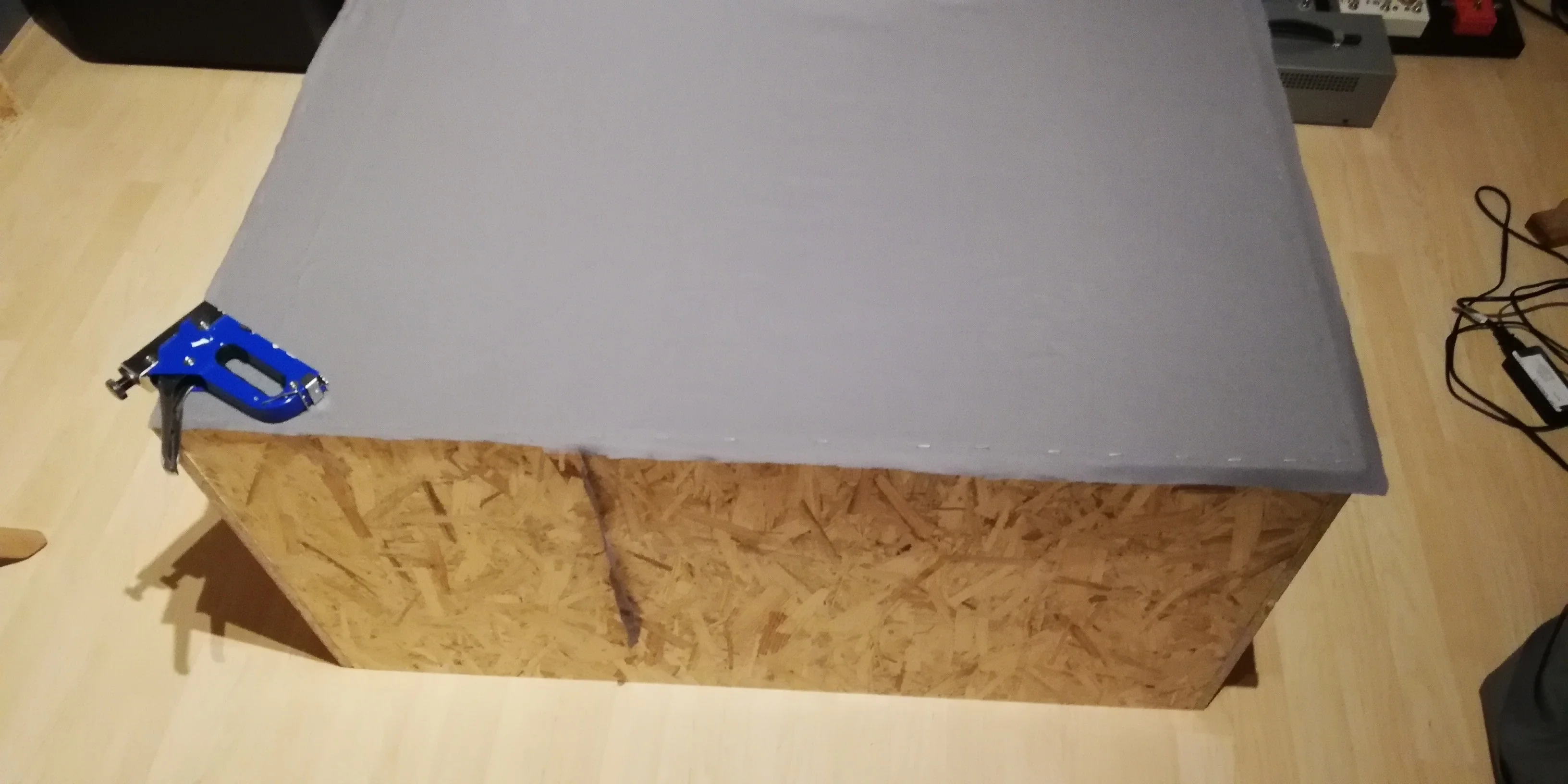

Das tackern beginnt. Noch keine Steinwolle da. Aber Vorteil ist: wenn die Wolle da ist, kann ich die direkt rein stopfen von hinten. Dann nur noch gartneflies. Quer latte drüber fertig.

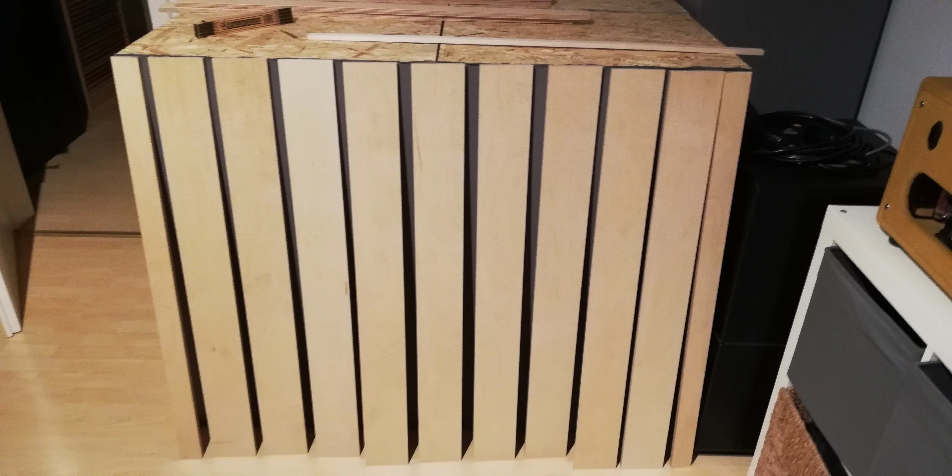

Ich hab zum Verdecken der Kanten oben und unten jeweils ein dickeres Brett genommen, das ging auch gut.

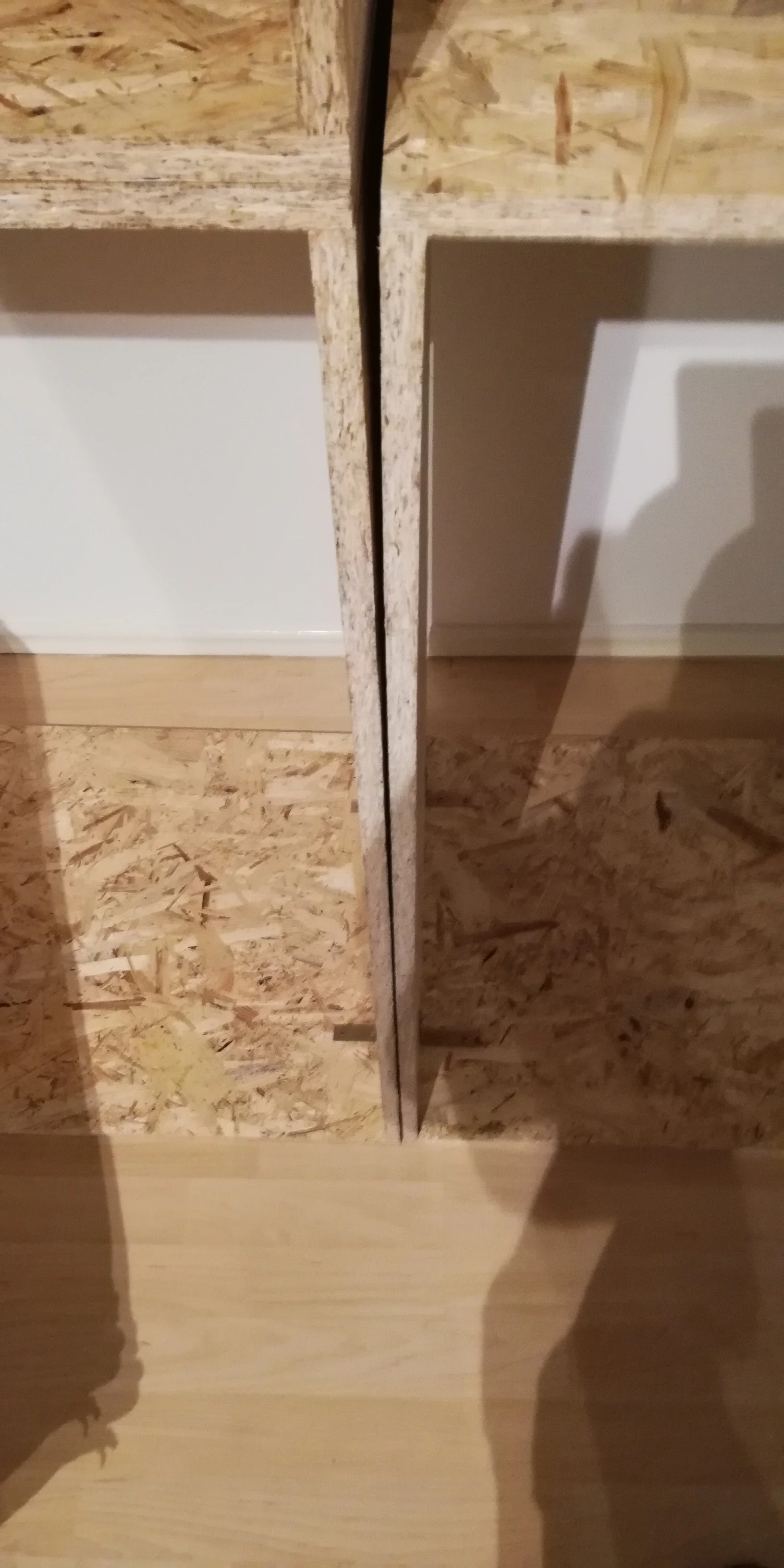

Hmm das mit den überlappenden hölzern muss wohl auch sein. Denn wenn ich nicht verbinde, entsteht ein Spalt. Anhang anzeigen 87628
Das wird sich, wenn du genau gearbeitet hast, wieder gerade ziehen, wenn du die Latten ordentlich draufnagelst, dadurch werden eventuelle Durchhänger etc. Wieder zusammen gezogen.

Wir hatten 15mm Birke Multiplex Latten. Das ist eine gute Dicke, dünner verzieht sich auch leicht.
Zum Abstand: Einfach 3 kleine Klötzer mit genau der gewünschten Schlitzdicke zusägen und dann immer zwischen die Latten klemmen.

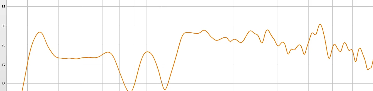

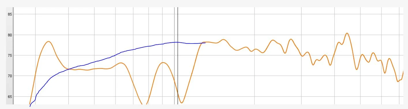

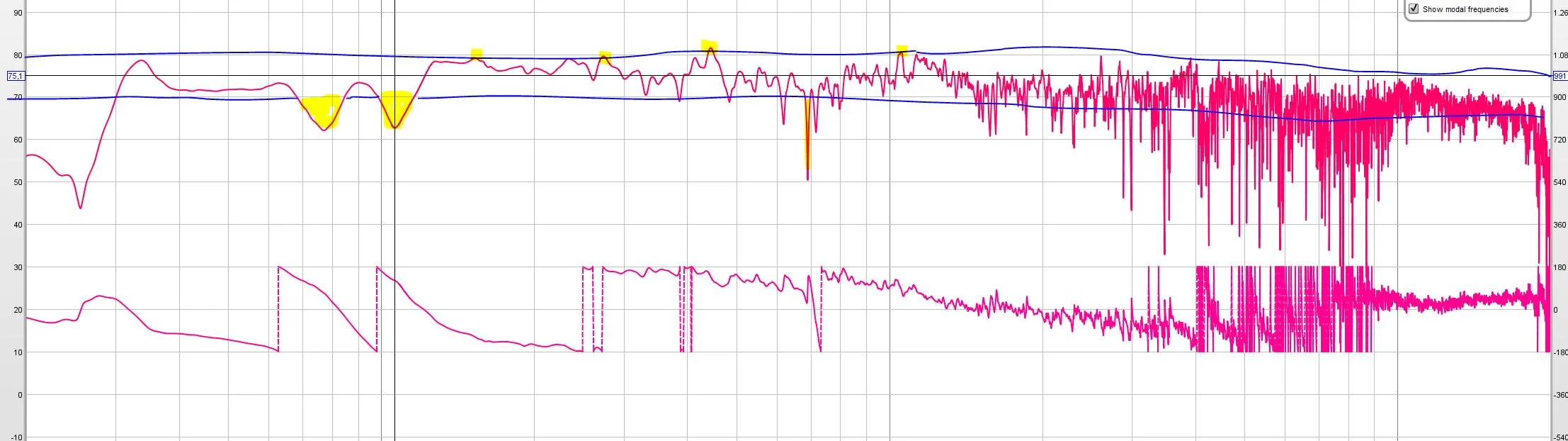

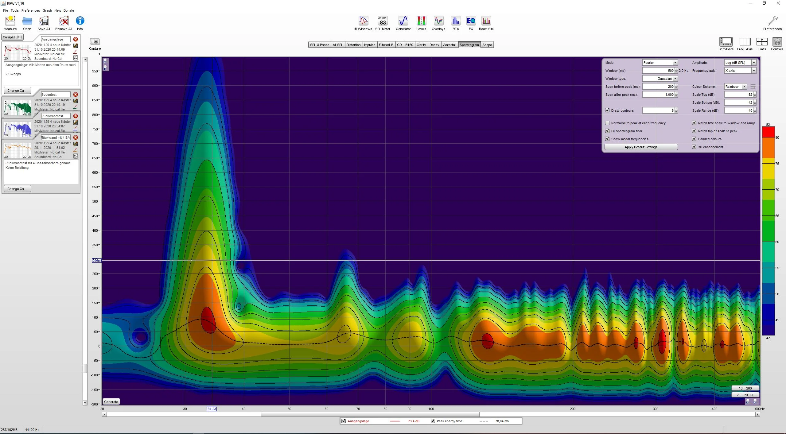

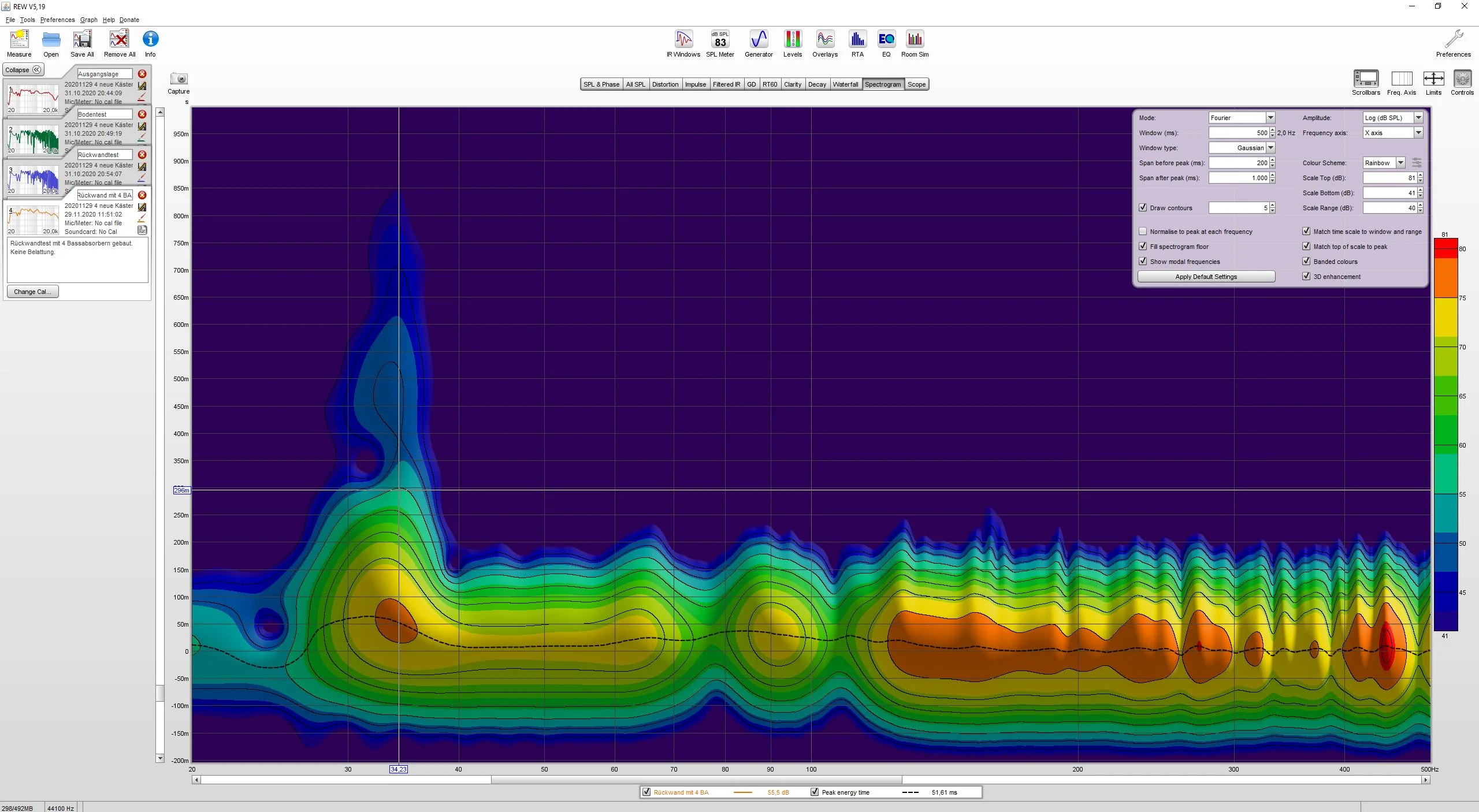

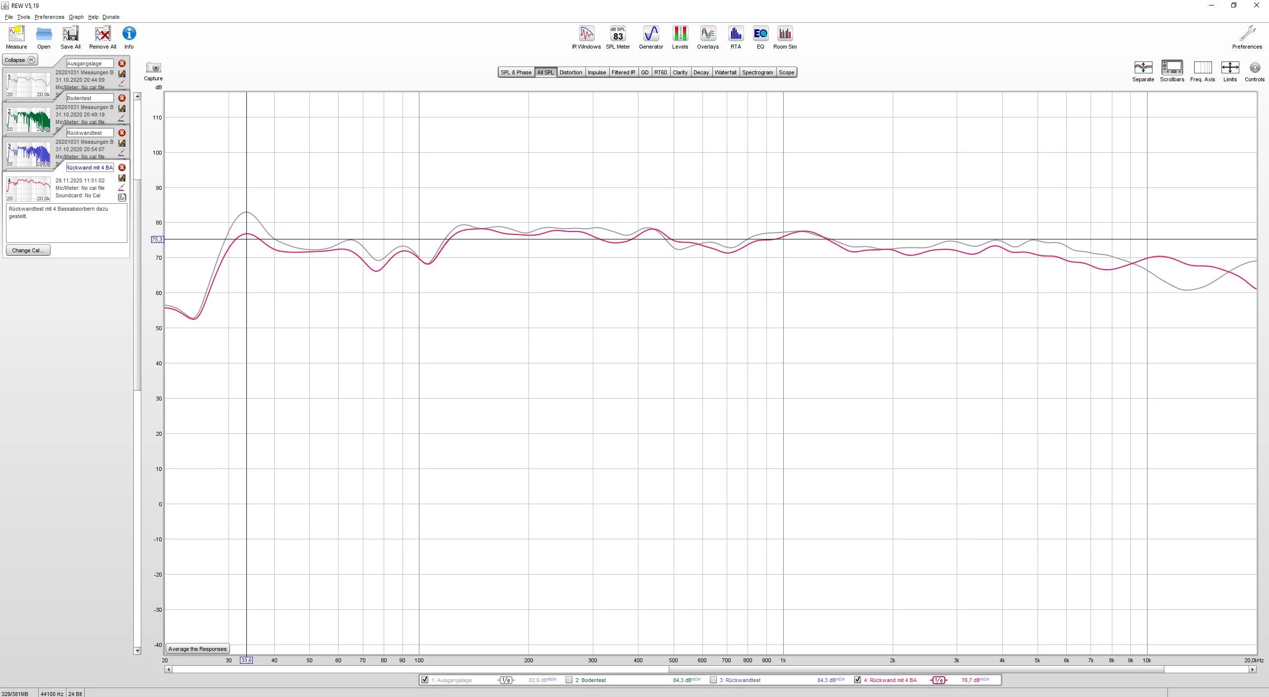

Hier mal Ausgangslage, Boden und Rückwandtest zur heutigen Messung mit den vier ersten fertigen Kästen.
Ausgangslage = Nichts an der Rückwand außer einem 1D Diffusor + Brownies in den Ecken
Boden und Rückwandtests = Tests mit 6x Caruso Isobond: Was wirkt besser Rückwand oder Decke?
Letzte Messung = Stereo Test mit den ersten vier fertigen Steinwolle Kästen á 500mm dick mittig an der Rückwand. Noch nichts beplankt. In den Ecken stehen weiterhin die Brownies:
Mdat
https://1drv.ms/u/s!ApdlL9In0gRiozSqvG6ibwcg5Fv-?e=qNWKPq
Zur Messung
Erfreulich insgesamt. FG ist deutlich flatter geworden. Wie zu erwarten war, hat sich Sbir jedoch verschlimmert. Moden leicht gesenkt. Um die 20db allein bei 34 Hz ist schon nicht verkehrt nehme ich mal an.
Zum Klang
Es klingt viel "toter". Die Beplankung wird es hoffentlich wieder ein wenig richten. Erstmal habe ich den Eindruck, dass es "vorher" besser war / geklungen hatte. Vielleicht vermisse ich auch den 1D Diffusor im Rücken? Aber ich merke schon auch, dass Mischungen mit "Mulm" oder einem unsauberen Bass nun umso "sichtbarer" werden als vorher auf Spotify.
Ausblick
Mit den weiteren vier Kästen / ganze Wand voll, besteht durchaus eine Chance, die 34 Hz Mode noch weiter in den Keller zu pressen.
Die Beplankung könnte die nun fehlende Lebendigkeit wieder zurück holen. Da liegt viel Arbeit vor mir: In jedes der 19 Bretter müssen vier Löcher gebohrt werden. Dann muss ich diese anstreichen... usw.

Hey Flipnaut,
es ist schön, daß Du da vorwärtskommst. Dein Fokus ist aber letztlich nicht der richtige. Mit so einem schwachen Bass bei 60-120 Hz kannst du nichts mischen, das ist der wichtigste Bassbereich, auf den kommt es maßgeblich an. Du kannst gerne die leidvolle Erfahrung machen, aber es bringt am Ende nichts. So wie das aussieht, kommst du um einen Sub nicht drumherum, oder du hast ne komische Monitoraufstellung oder Sitzposition. ;)
Ich hab mal Deine Datei runtergeladen. Da sieht man die Löcher. Der ganze Bereich ist zu schwach, da verliert die Musik ihren ganzen Punch.Was bringt dir da allein die Bändigung der Mode?
Ich habe neulich einem Kumpel seinen Sub eingemessen, der hat gar keine raumakustischen Maßnahmen, und sein Frequenzgang sieht besser aus. Vor allem klingen jetzt seine Adams richtig gut. Dafür mußte ich sogar auf die Übergangsfilter verzichten. Aber es klingt knackig und wie aus einem Guß, OHNE jegliche Akustik. Natürlich wäre es besser, er hätte noch Platz und Muße, da was zu tun, aber die wichtigen Frequenzbereiche sind abgedeckt, und ein krasses Nachklingen irgendwelcher Moden bei 30 Hz hört man nicht, da ist das Ohr relativ unempfindlich. Dein FG mit 1/24 gesmoothed.
  • #99
Das ist Sbir und geht später weg. Genau erklären kann ich es Dir nicht, aber der Weg zur Bekämpfung des Sbirs geht nur erstmal via Bekämpfung der tiefsten Mode! Hinten ist dafür aktuell die beste Möglichkeit in meinem Raum! Danach geht es nach vorne...
Ungefähr so muss es werden:
Auch wenn ich mir nun einen Sub holen würde: Die Bassprobleme im Nachhall bei 30 Hz würden hier zwischen den Betonwänden noch heftiger und sich ordentlich aufschaukeln...
Aus der 10db Perspektive betrachtet, die man ja immer anstreben soll sieht es so aus: Man sieht, dass später nur noch das Sbir gelöst werden muss. Mit weiteren Maßnahmen lässt sich ggf, eine 5db Range im Bass erzielen:

Dein SBIR-Problem liegt ja nur an der Aufstellung. Zumindest in der Ausprägung. Einfach erstmal weitermachen, sieht doch ganz gut aus. Du musst allerdings im Spectogramm auf 60dB Darstellung stellen, nicht auf 40. Es sieht so besser aus als es ist. Ich hab den gleichen Fehler gemacht :)
Durch den geringeren Pegel sind die Nachhallzeiten im Bass auch kürzer, stell mal auf Normalisierung in den Controls.
