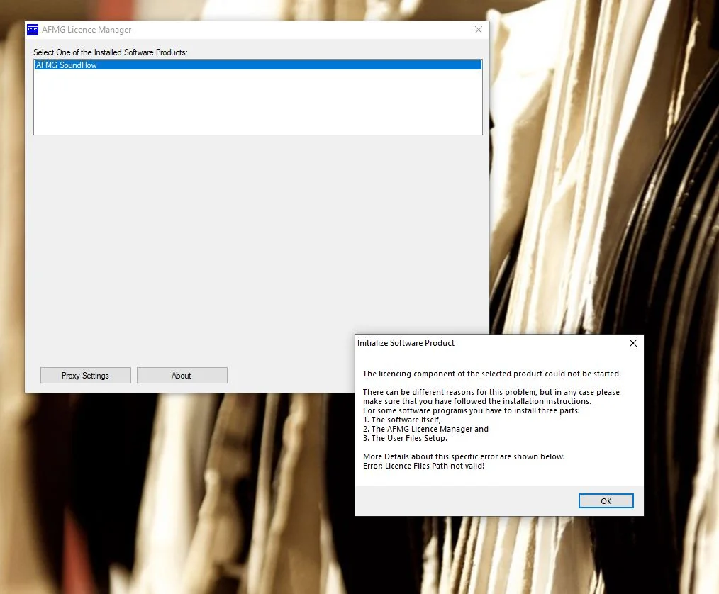

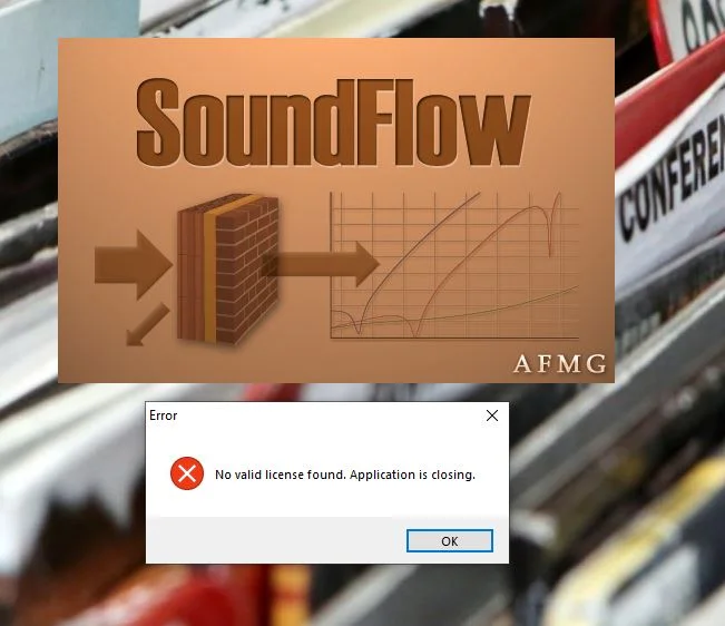

So Sound Flow wieder neu installiert. Permanent lässt sich die Lizenz nicht aktivieren! Immer wieder gibt es eine Error Meldung. Auch die Tipps darunter helfen nicht weiter :( Irgendjemand eine Idee?

  • #43
Hast du auch das User Zertifikate Zeug Installiert?
Extra Download auf der Downloadseite wo du Soundflow gezogen hast.
  • #44
Naja keine Ahnung. Hatte es vor drei Tagen installiert, bereit zwei Mal deinstalliert und wieder neu installiert. Das Programm lässt mich nicht.
Aber was soll auf der HP sein? Ich habe eine Mail bekommen mit personal Logindaten für die Trial!
Auf der Webseite: https://soundflow.afmg.eu/ gibt es keinen Login Button!
EDIT: JETZT GEHT ES! Bin nun für ganz doofe jedem einzelnen Schritt der Installationsanleitung gefolgt, die ich per E-Mail erhielt. Du hattest Recht, es gab noch dieses seltsame mit der Licence, was man sich wiederum über ein "geheimes" Login Portal herunter laden muss... Diesmal hat auch alles geklappt. Nun ist es offen!

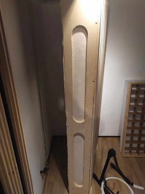

Hmm ich denke ich werde das so bauen... Quasi immer ein Kasten um ein Paket Steinwolle herum... Sonst wird es zu schwer. Das wird auch einfacher zu bauen sein nehme ich an. Allerdings wird es dafür viel länger dauern, einen Kasten fertig zu stellen. Man baut ja dann insgesamt mehr Kästen.
solche steinwoll kästen hab ich für den aufnahmeraum gebaut. allerdings nur 20cm dick. seitlich löcher rein, verlattet in einer 543 sequenz.
meinst du wirklich du brauchst so mega dicke? falls du den platz hast kannst du dünnere kästen bauen, dafür mehr wandabstand wählen. den mittleren kasten z.b. verschiebbar oder mit einem scharnier am anderen kasten befestigt und hast so eine 2. tür in der steinwollwand. mit 40-60cm abstand zur festen wand sollte das auch ordentlich bass wegnehmen...
Warum denn nur 20cm? Ich will ja die 30 Hz Mode bedämpfen. Bassfrequenzen brauchen mindestens 400cm und besser sind 600cm poröse Steinwolle! Sonst wirkt da gar nichts!
Seitlich Löcher macht eigentlich keinen Sinn: Wofür dann noch eine Verlattung? Es geht darum, dass man ne Art HHR baut. Der Bass soll sich drin totlaufen in dem Kasten!

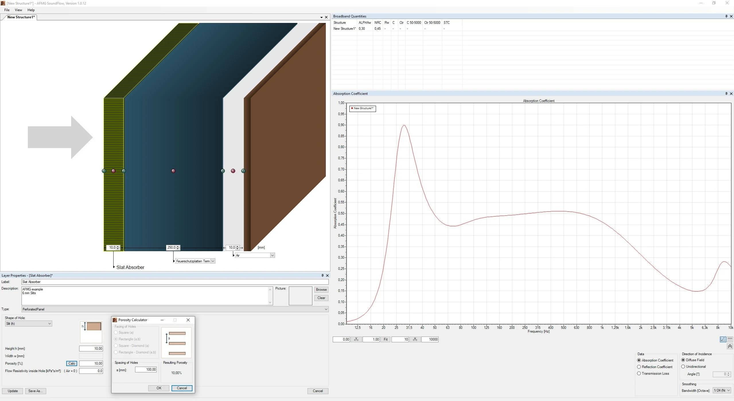

So,
bin nun exakt nach der Anweisung um Bernie H Thread vorgegangen und habe dann ein wenig herum gespielt. Den Thread kannte ich, aber es gab wieder neuen Input.
Interessant ist auch der Hinweis, dass es sich bei der Bauart um sogenannte Helmholtzarrays handelt: HHA! Es ist also kein HHR in dem Sinne, wie es hier im Forum oft behandelt wird als Thema. Es geht ein bisschen in die Richtung.
Ziel-Mode bei mir sind ja diese 30-34 Hz breitbandig. 500mm machen da schon einmal absolut Sinn habe ich heraus gefunden, weil die Mode relativ tief sitzt und auch bei 20 Hz habe ich gesehen, dass da noch Action ist im Raum. 400mm wäre gut bei Moden um die 40 Hz. Also bin ich mir sicher, dass es mit 500mm so tief sein darf und auch soll. An der Rückwand habe ich im Grunde genommen die geringste Schimmelgefahr, weshalb ich dort auch das meiste Treatment haben will!

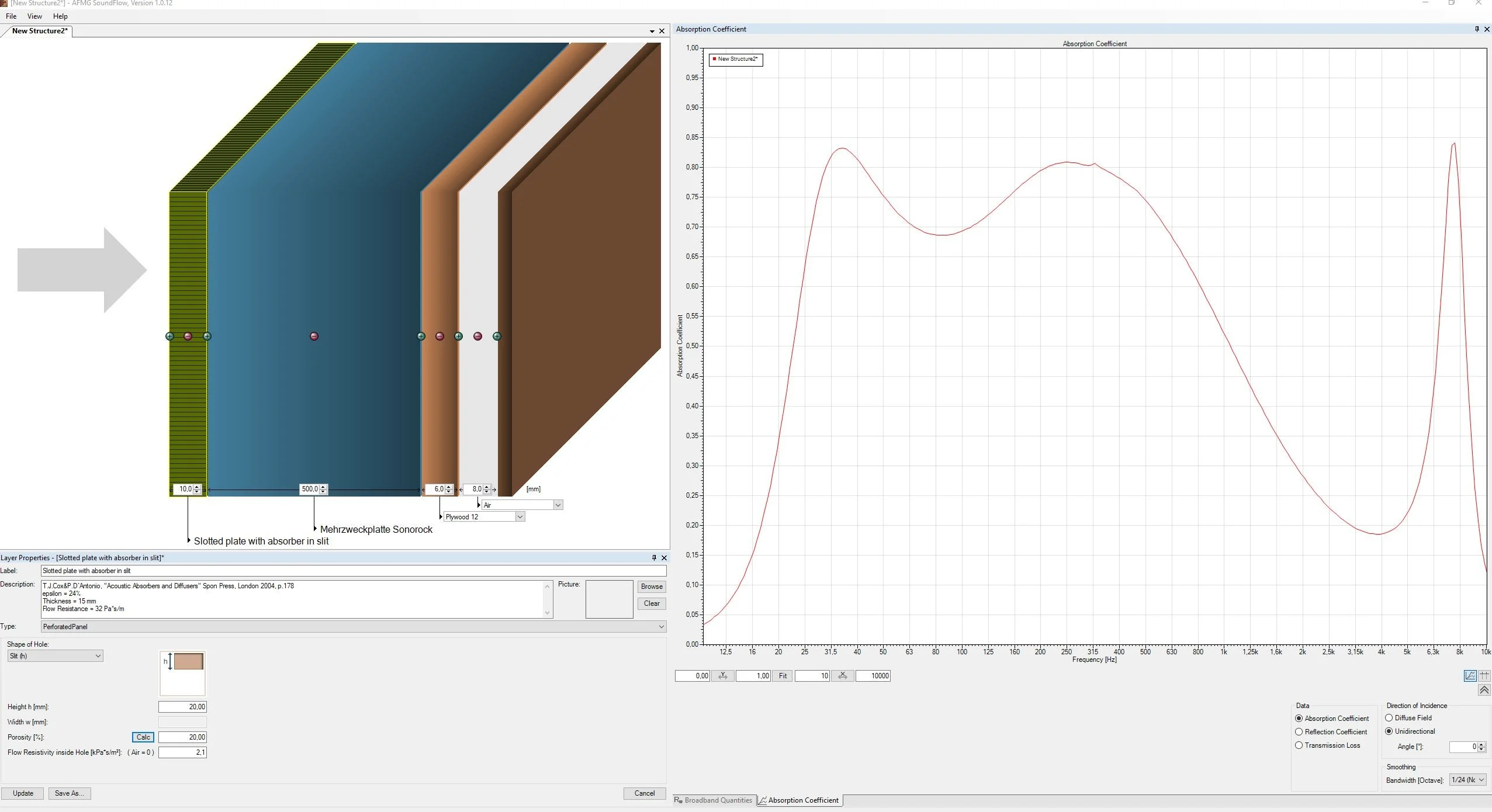

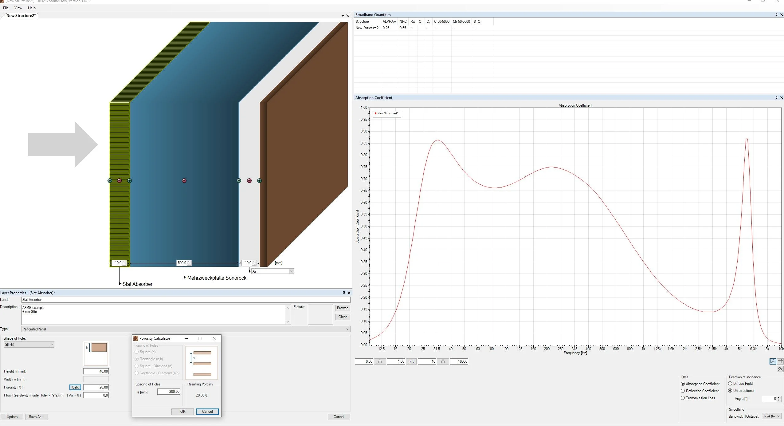

Nach dem Bernie H Thread habe ich mir für ein besseres Verständnis eine Anleitung für Soundflow gebaut:
Erstmal alles raussuchen und einstellen. Sonorock, Schlitzabsorber anwählen und dann beim Schlitzabsorber Shape of hole = Slit anwählen! Das kann man schnell mal vergessen!
Step1: Gewünschte Schlitzbreite eingeben in mm (bei mir 40mm)
Step 2: Press Calc
Step 3: Brettbreite eingeben in mm (bei mir 200mm)
Formel: Nun hat man Ergebnisse und kann ein wenig herumspielen damit. Allerdings ist das noch nicht die finale Brettbreite, die man da stehen hat und das ist tückisch, weil Soundflow einen Logikfehler macht und Schlitz + Brett einfach zusammen addiert! Nun muss man also erstmal Spacing of Hole (200mm) minus Height (Schlitz 40mm) rechnen. Das bedeutet: 200mm - 40mm = 160mm!
Ergebnis: Somit habe ich also 4cm breite Schlitze und 16cm breite Latten. Dies ergibt eine Porosität von 20%.
Gut an diesem Ansatz ist, dass die erste Hauptmode am meisten bedämpft wird. Danach sackt es ein wenig ab. Aber im Grunde wird alles bis 600 Hz noch gedämmt, was wichtig ist. Diese Spitze bei 6khz kann man vermutlich ignorieren, da man da hinten später auch noch Erstreflektions Absorber anbringen kann oder einen 1D-Diffusor. Aber toll ist ja, dass alles über 1khz im Grunde wieder atmen kann.
Bei 4cm Schlitz kann man auch noch sagen, dass dieser schön breit ist: Dann geht auch ordentlich was rein! Ein 16cm Brett ist schon ein starker Reflektor! Was ich nicht so toll finde ist, dass die Action bei ca. 80 etwas abnimmt, aber vermutlich ist das nicht allzu wild. Am Ende wird es gut zum Raum passen mit der starken Dämpfung bei 25 bis 40 Hz! Untere Mitten werden dann nicht überdämmt.

ich hab in der regie mit nur 20cm und großem wandabstand die unteren moden in den griff bekommen... dabei allerdings die ecken gefüllt.
(für den aufnahmeraum gelten etwas andere regeln, bzw. es gibt keine universellen regeln, außer dass man einen kleinen raum eher totdämmt. da war es wichtiger, dass die absorber mobil sind, dass ich die auch mal z.b. um ein drumset herum stellen kann. da die außenwände etwas unter der erde liegen und der raum eine konventionelle heizung hat wollte ich da aus schimmelgründen auch keine wolle an die wände klatschen)
mir kam nur die idee, dass man an deiner stelle solche mobilen absorberwände mit großem wandabstand sehr gut verwenden könnte... ich schätze dass bei 40-50cm wandabstand und einer 20-30cm steinwollwand davor so gut wie alles an bass im hinteren bereich gerfressen wird. falls es niemanden stört könntest du sogar die türe hinter der absorberwand offen stehen lassen. dann verschwindet der bass sowieso und schimmelprobleme gibts damit auch 100 pro keine.
ich bin kein akustik experte, also nur sone idee :)
anbei noch ein bild von solch einem absorber (die sind wirklich leicht und lassen sich gut verschieben)1604839111656.webp IMG_20201108_133725.webp

Ne so dünne hatte ich schon mal... Die machen gar nichts bei 30 Hz. Vielleicht wenn damit absolut abgeschlossen eine gesamte Wand ohne Türe behandelt. Sieht man ja wo ich hier mal 30cm gemacht habe relativ großflächig. Da senkte sich was bei 30 Hz um 8db.das ist aber viel zu wenig. Mindestens 40db brauche ich da...
Wie hasst du denn diese wunderbaren ovalen Löcher gesägt? Ist mehr Kosmetik als das es was macht ;)
Ich denke mal dass ein solcher Kasten mit 50cm Tiefe und Latten ca. 40kg wiegen wird. Das ist schon sehr schwer, wenn man den unter die Decke stellt...
Also komme ich um kleine einzelne Module auch nicht herum nehme ich an.

Hm ok, hatte damals aufgeschnappt, dass Wandabstand ähnlich effektiv sein kann wie Absorbermaterial, ist aber schon ne Weile her...
Die ovalen Löcher hab ich mit einem Rundbohrer gebohrt und danach mit ner Stichsäge verbunden. Das Absorbermaterial soll so frei wie möglich liegen... So die Theorie ;)
  • #53
ja das ist auch so, aber wenn Du 50cm von der Wand weg bist beugt sich der Bass ja drum rum... zB dort wo meine Tür ist.

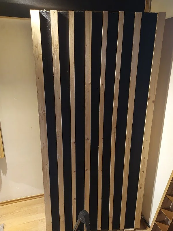

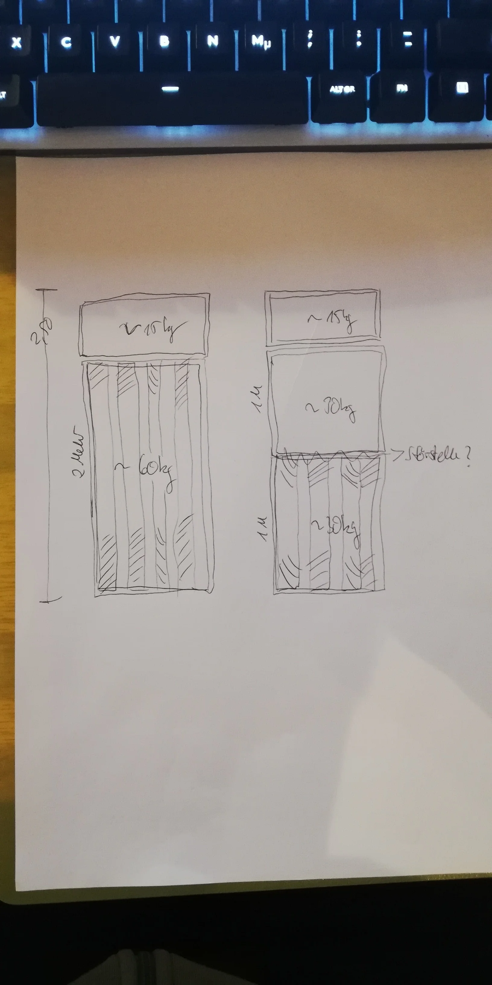

Hab mir ein paar mehr Gedanken gemacht. Ich müsste eigentlich drei Module bauen wegen des Gewichts, die dann jeweils übereinander stehen. In allen Module wäre dann 50cm tief Sonorock. Zwei Module wären jeweils 1m hoch. Das dritte Modul unter der Decke wäre wegen der 2,50m hohen Decke entsprechend ca. 40cm... Jedes einzelne Modul bekäme eine Verlattung, um Hochton zu erhalten. Ich nehme an ein solcher Kasten wird jeweils bei rund 35 kg liegen.
Ich bin mir aber noch unsicher in diesem Bauvorhaben mit drei Modulen übereinander. @coffee boy oder auch an andere: Wird das die Effektivität erheblich mildern, wenn es kleinere Einheiten (Module) sind? Irgendjemand Erfahrungen dazu?
Es ist ja die Rückwand und der Schall wird quer wie an einer Seitenwand ja im Grunde nicht gestört - sondern nur an weniger Stellen, wo dann Holzplatten sind... aber der Schill wird ja auch umherreflektiert dort hinten... insofern keine Ahnung, ob das ein richtig böser Nachteil ist?
Die einzige Alternative wäre die beiden unteren Module direkt an der Wand an Ort und Stelle aufzubauen. Aber bei einem Umzug á ca. 60kg Gewicht bei ca. 200cm x 65cm ist fraglich, ob ich das dann alles in einem Stück raustragen kann :) Es ist ja in etwa wie eine Art Sarg! Bei meinem Rücken ist an sich bei 40 kg bei einem solchen sperrigen Teil sicherlich Schluss...
Sollte es ein solcher Sarg werden: Im Grunde brauche ich bei dem an sich auch keinen Mittelboden: Denn so enorm sollte das Sonorock an sich nicht absacken. Hinten kann man zur Stabilität später quer eine Latte anbringen.
Oder ist ein solcher Mittelboden für die Montage besser und insofern dringend zu empfehlen? Ein Kasten, der am Ende minimal schräg ist?
Das Gewicht wird wohl circa wie folgt verteilt sein: Sonorock = 16 kg, Holzkasten ca. 30 kg; Latten: 15 kg.
Was sollte ich da jetzt machen? Es drauf ankommen lassen und unten jeweils die Doppelmodule bauen? Denn das würde an sich mehr in die Coffe-Richtung tendieren, wie er es vorschlägt. Wie gesagt @altessockenfach schreibt, dass solche Kawennzmänner an die 100kg gehen, was ein no-go wäre hier zu Hause. Denn sowas mal kurz zum Schimmelcheck beiseite zu stellen wäre ja Horror, wenn man das einmal im Monat macht.
Als Holz habe ich mich übrigens für Kiefernleimholz entschieden: Damit lässt sich gut arbeiten und es ist nicht zu weich; super zum Bohren; zudem soll es ein guter Kompromiss sein aus Gewicht und Härte. Ich kenne auch Leute, die damit ihre Akustik bauen. Mit etwas Öl würde das schon gut aussehen denke ich. Hinter den Absorbern mache ich 1-3 Querlatten + dieses Schneckennetz: So kann sich das Zeug nicht rausbeugen und man hat einen guten Abstandswahrer zur Rückwand.
Was die Belattung anbelangt: Da komme ich immer wieder zu diesen 16cm Latte / 4cm Schlitz. Sofern ich überhaupt das Berechnen richtig verstanden habe...

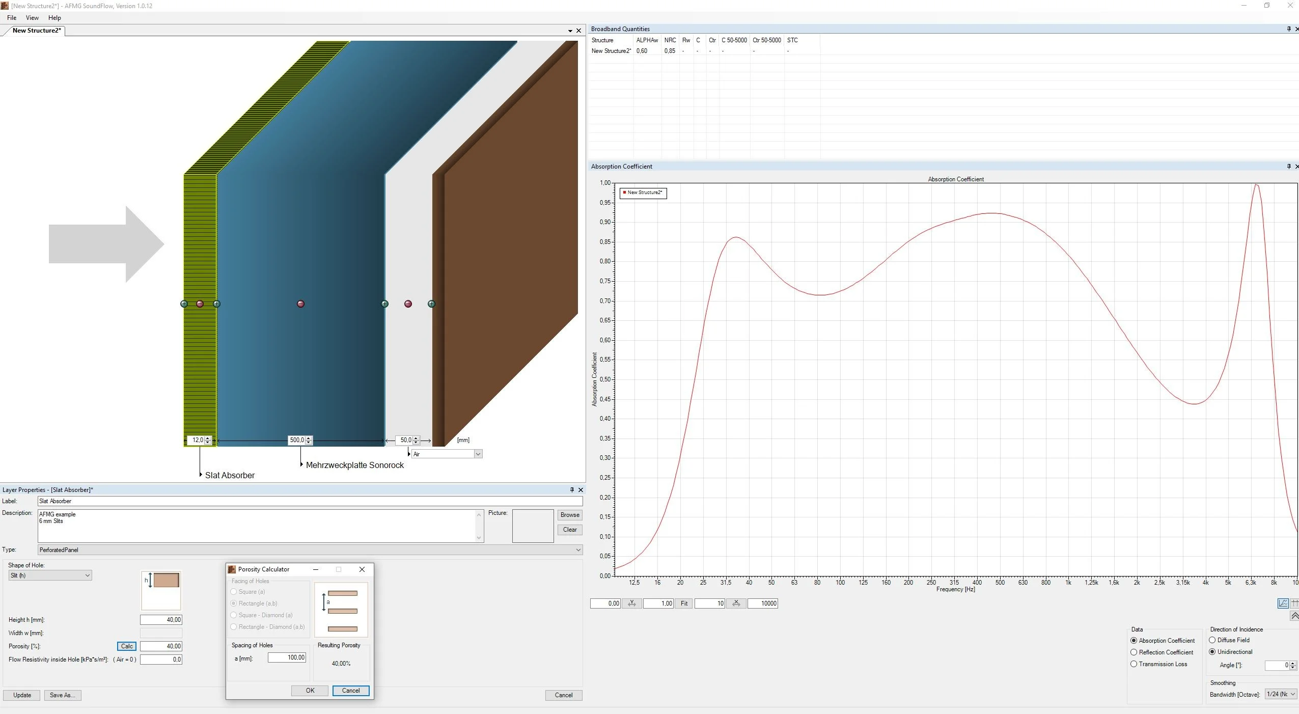

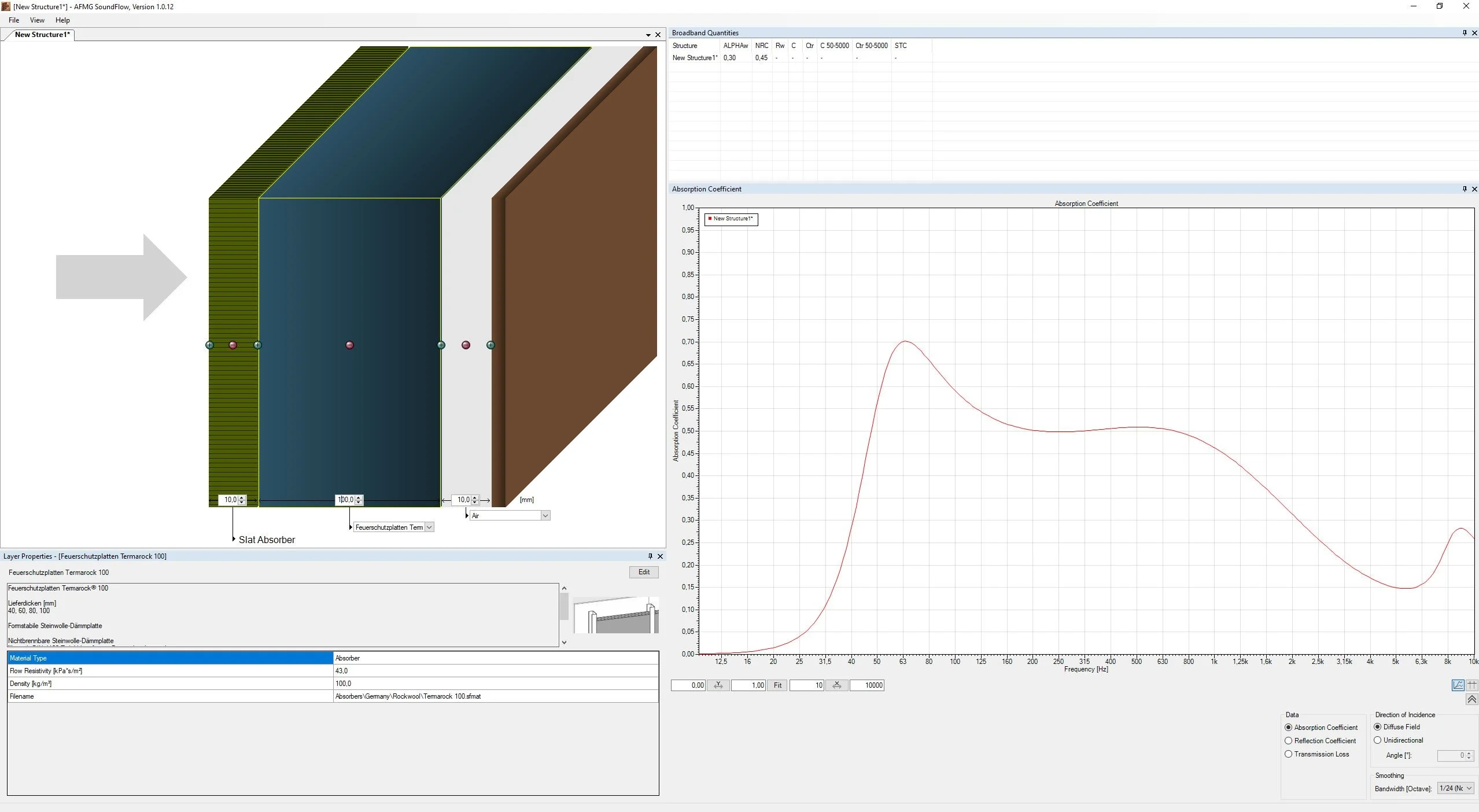

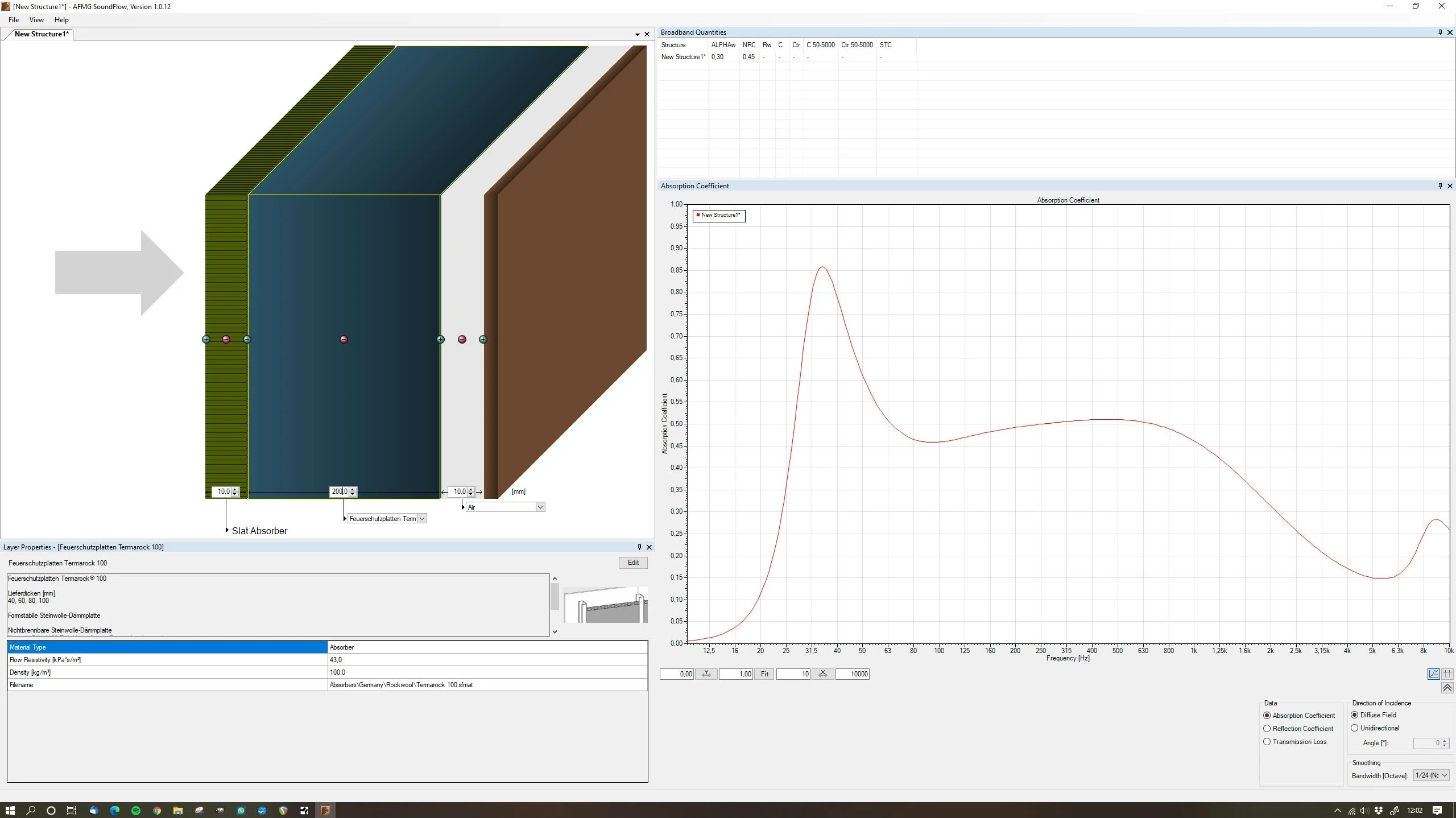

Gerade bissel mit Soundflow rumgespielt.
Feuerschutzplatten Termarock 100 in 10, 20 oder 25 cm Dicke sind gar nicht mal so übel im Bass. Guckt es euch an! Alter Schwede!
Wenn davor 9cm Verbretterung und 1cm Schlitze sind, wird noch etwas Absorption im Hochton sanft weg genommen.
Für dünne Seitenabsorber vielleicht gar nicht so verkehrt bei krassen tiefen Moden in kleinen Räumen?
Allerdings traue ich dem Braten nicht. Rein physikalisch irgendwie nicht erklärbar... Was soll sich bei so wenigen cm austoben?
Hier mal 10cm 20cm und 25 cm dick:

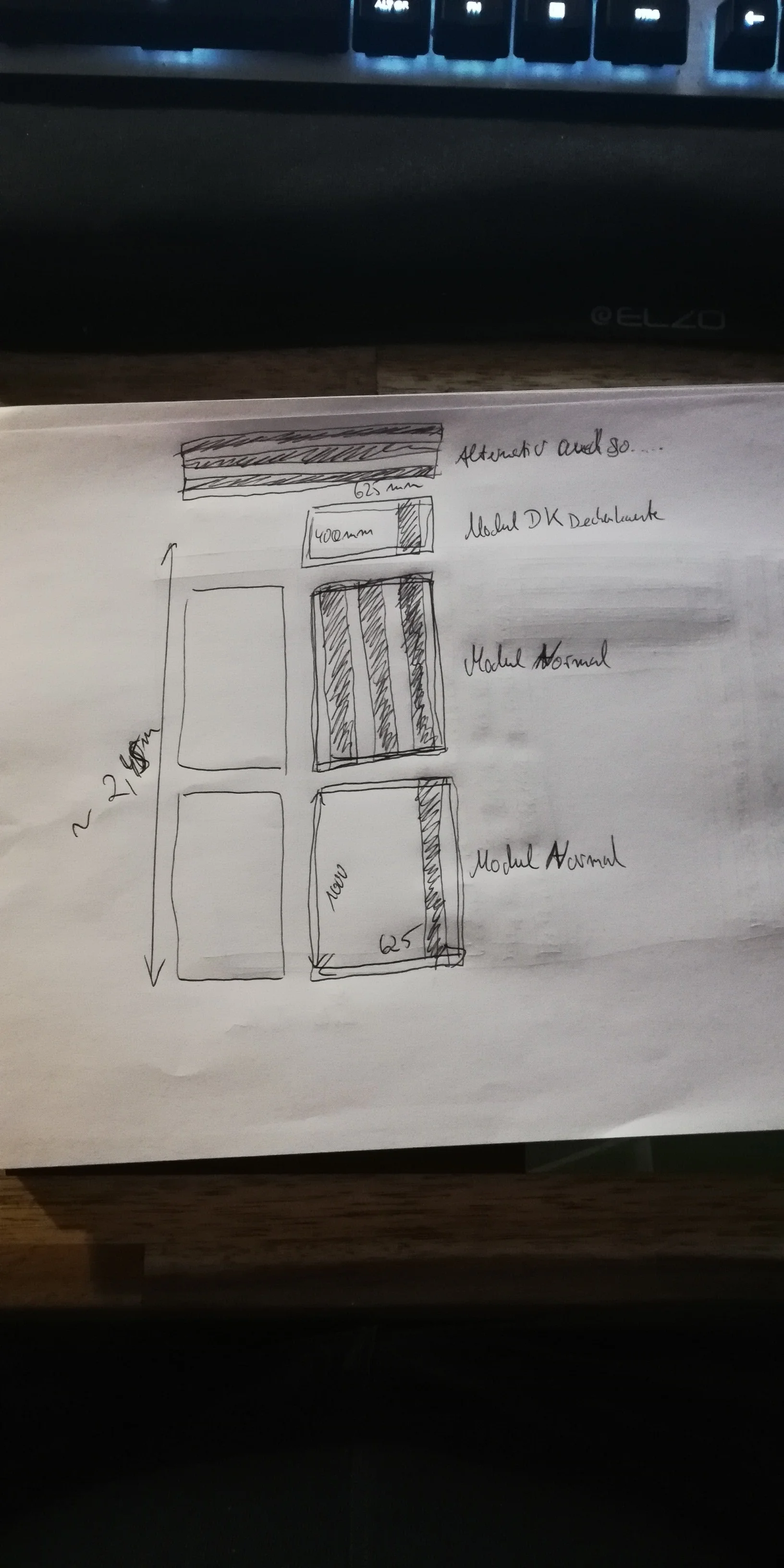

So heute habe ich die Kästen auf den mm berechnet. Die langen Seitenteile werden dann 1995mm x 510mm. Leider passt diese Länge nicht ins Auto! :(
Habe es mal mit 1,5 cm dickem Holzt berechnet. Ich denke es wir OSB werden... Es würde so gerade so evtl. gehen, wenn ich den Sitz ganz noch vorne klappe und die Platte darauf lege auf Stoß zur Windschutzscheibe.... Aber dann habe ich keinen Platz mehr, um noch 2 Pakete Rockwool mitzunehmen. Die Folge wären dann etliche Einzelfahrten zum Baumarkt. Das ist doch Käse.
Die kleinen Module haben den Charme, dass die lange Seite auf 990mm kommt. Das passt locker ins Auto. Pro Fahrt bekomme ich dann 2x Sonorock und die Rahmen dafür ins Auto!
Zwar werden mehr einzelne Kisten notwendig. Aber die Latten können am Ende zwei Stück einfach zusammen schrauben! Zusätzlich kann man hinten mit Verbindern zusammen schrauben. Dann wirkt es wie ein Kasten.
Insgesamt wären es dann rund 6 Autofahrten für die Rückwand. Danach kommen die Kantendeckenabsorber dran! Das werden nochmal um die 3 Fahrten nehme ich an. Die Kantendeckenabsorber werden 990mm x ca. 400mm und liegen dann quer von ganz links bis ganz rechts.
