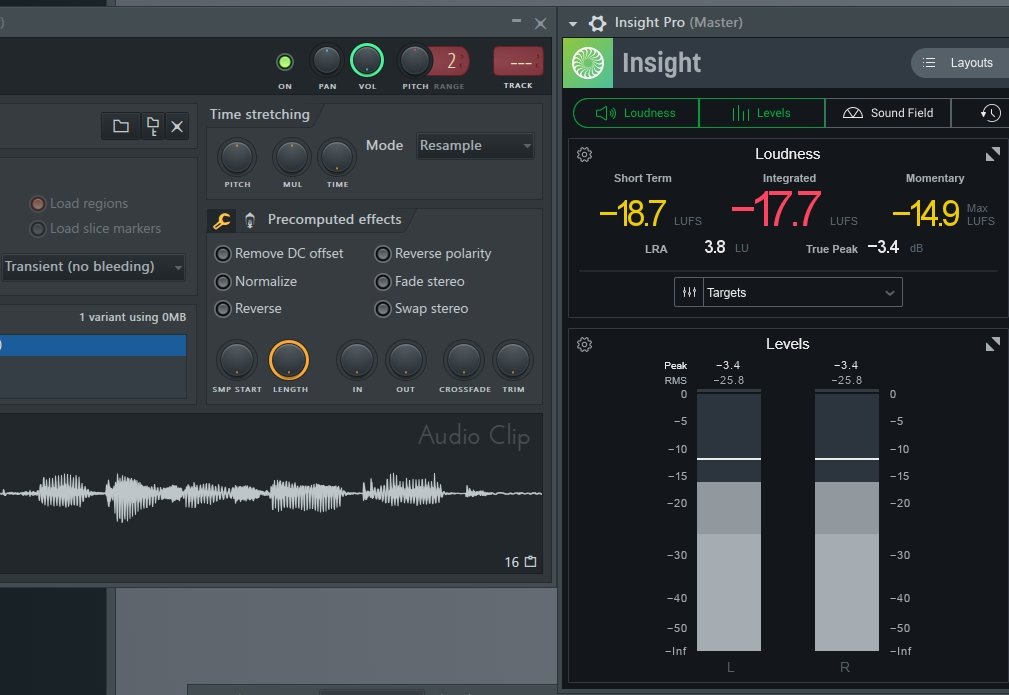

So zurück zum Thema: meine 8/10-Gain-Einstellung und 2 Fäuste Abstand vom Mic empfinde ich immer noch "zu wenig" Pegel:
Die Wellenform der rohen Aufnahme sollte schon noch ein wenig "größer" sein, oder?
Das ist OK, solange es nicht rauscht wenn du es später dynamisch bearbeitest / limitierst. Ein Gate als erstes in der Signalkette schadet nicht, ist sogar nützlich.
Dann Zoom* doch einfach mit der Bildschirmlupe rein. Dann ist sie größer.
