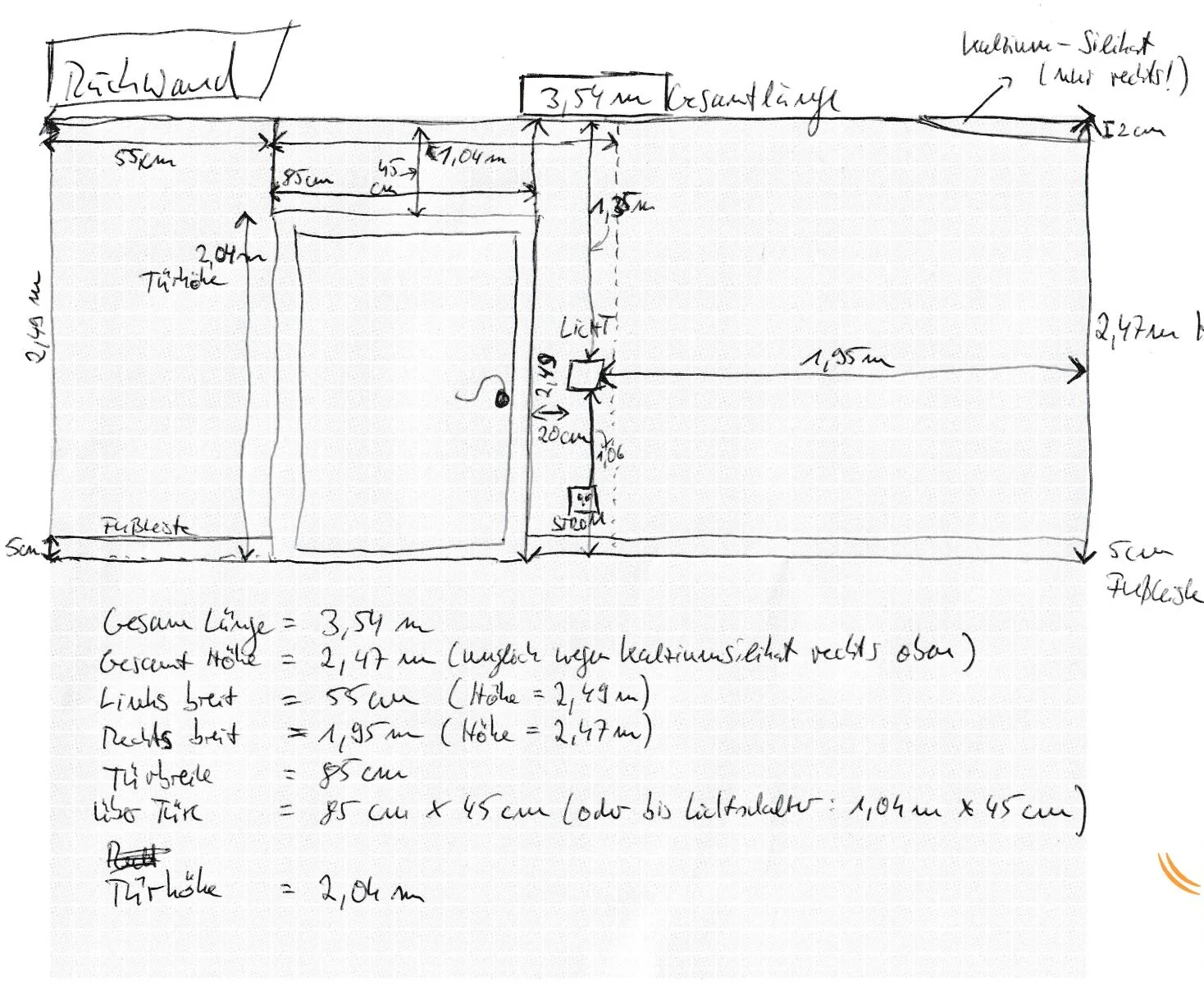

Wenn du mir deine Rückwand in einer Skizze sauber bemaßt - also genaue Größe und Türposition, Lichtschalter und Zeug, dann kann ich dir eine CAD Zeichnung + Einkaufsliste (mit Info was du zuschneiden lassen musst im Baumarkt) zusammenstellen.

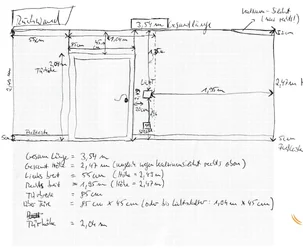

Hi, ja das kann ich morgen erstellen! Habe hier ein Lasermessgerät, das relativ genau ist. Im Grunde reicht ja eine Zeichnung der Rückwand mit allen Maßen, die ich auf den Scanner lege.
Die Werkzeuge habe ich überwiegend alle da und ist kein Problem, damit umzugehen. Auch das alles zu bauen traue ich mir zu, weil es ja kein Hexenwerk ist: Alles ist ein Kasten und davor tackere ich was....
Aber so eine Berechnung von Längen und wie passt das überhaupt, wäre mega, denn da mache ich oft Fehler. Bekommst Du morgen alles!

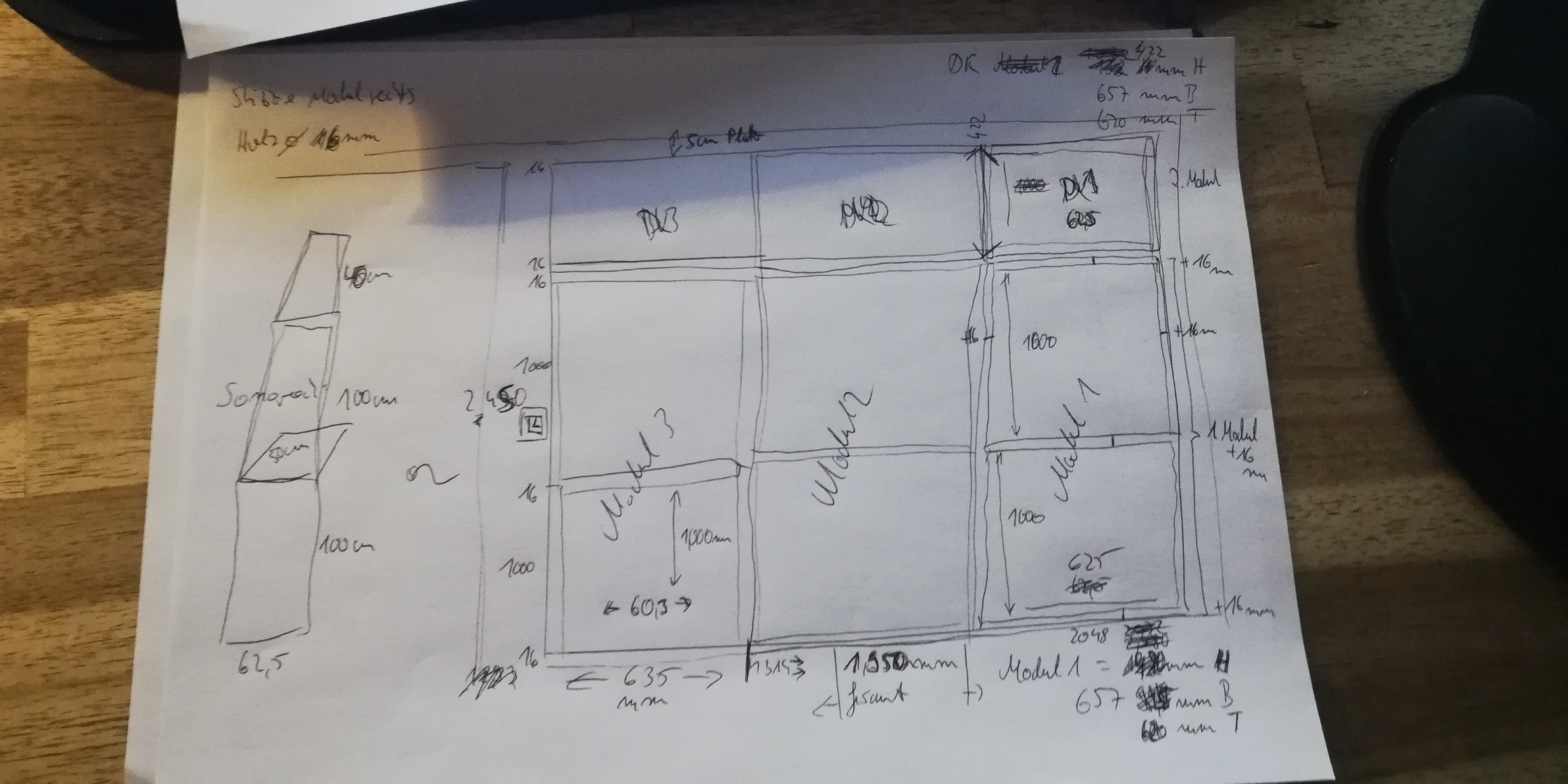

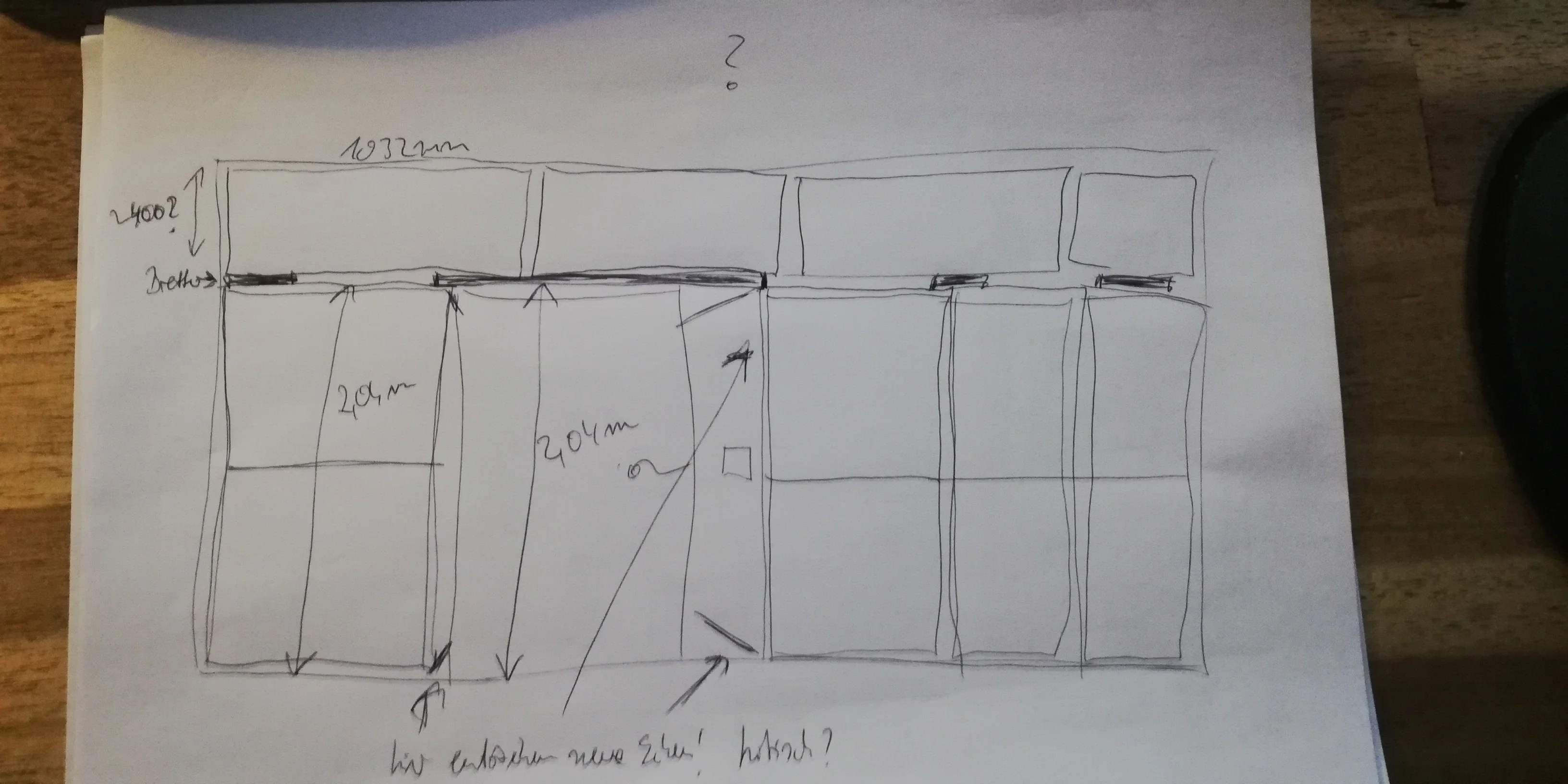

Ich habe heute mal 4 Stunden lang erste Planungen gemacht. Das wird alles tierisch kompliziert! Kaum eine Wandlänge ist gut, um irgendwas vernünftig bauen zu können.
Ich bin mir auch nicht sicher, ob weniger Sonorock schneiden besser ist. Oder viel Sonorock schneiden und dafür bessere Kastenmaße besser sind... Vermutlich eher ersteres.
Beim Berrechen muss man ja auch immer diese Bretterdicke von 16mm mit einrechnen... etc. Da kann man viel falsch machen :D Ich hab ein paar mal gerechnet und merkte dann wieder - da stimmt was nicht. Meistens ist es das Umdenken Meter vs cm vs mm wo ich nicht klar komme.
Ich glaube ein Ansatz könnte sein, 1 Modul fast 2 Meter hoch zu bauen so hoch wie die Tür, 50cm tief mit 10x 100mm Platten enthalten. Dazwischen ein Regalbrett.
Aber was wiegt wohl sowas später? Das ist ja schon so einiges, was da an Plattengewicht zusammen kommt... Denn mit Stoff und Beplankung kommt auch noch einiges zusammen. Weil ich muss das alles ohne fremde Hilfe alleine bauen und es soll ja auch halbwegs modular sein, um später mal Schimmel prüfen zu können. Anders wird es mir meine Freundin nicht erlauben zu bauen :D
Dann wäre es besser, jeweils 3 einzelne Boxen zu bauen bis zur Decke und die dann übereinander zu Stellen. Denn sowas zu bauen und dann ist es nach dem Bau sau schwer, wäre ein Eigentor.
Beplankung könnte man auch die Latten später über alle Boxen anstatt jeden Würfel... Aber dann ist es weniger eine HHR-Konstruktion und es gäbe keine Berührung mit dem Sonorock. Die Idee habe ich schon wieder verworfen!
Oder man kann alles so bauen, dass man anschließend einen Deckenkanten Absorber darüber stellen kann - oder man bohrt den fest, kann aber dann wieder keinen Schimmel prüfen.
Tja oder 1 Schrank raumhoch aus zwei Einzelmodulen ohne quer darüber? Später nur über der Tür mittig ein anderes Modul?
Keine Ahnung was da besser oder einfacher oder effektiver wäre. So etwas großes zu planen ohne Erfahrungen ist sau schwer :D
Ah ja und dann entstehen auch wieder neue Ecken an der Tür. Da ist dann wiederum die Frage, ob man da nicht Löcher seitlich machen sollte ins Holz... oder ob man die "HHRs" besser doch nicht "kaputt" schneidet. Vermutlich ist es besser, die Konstruktion heil zu lassen am Ende.
