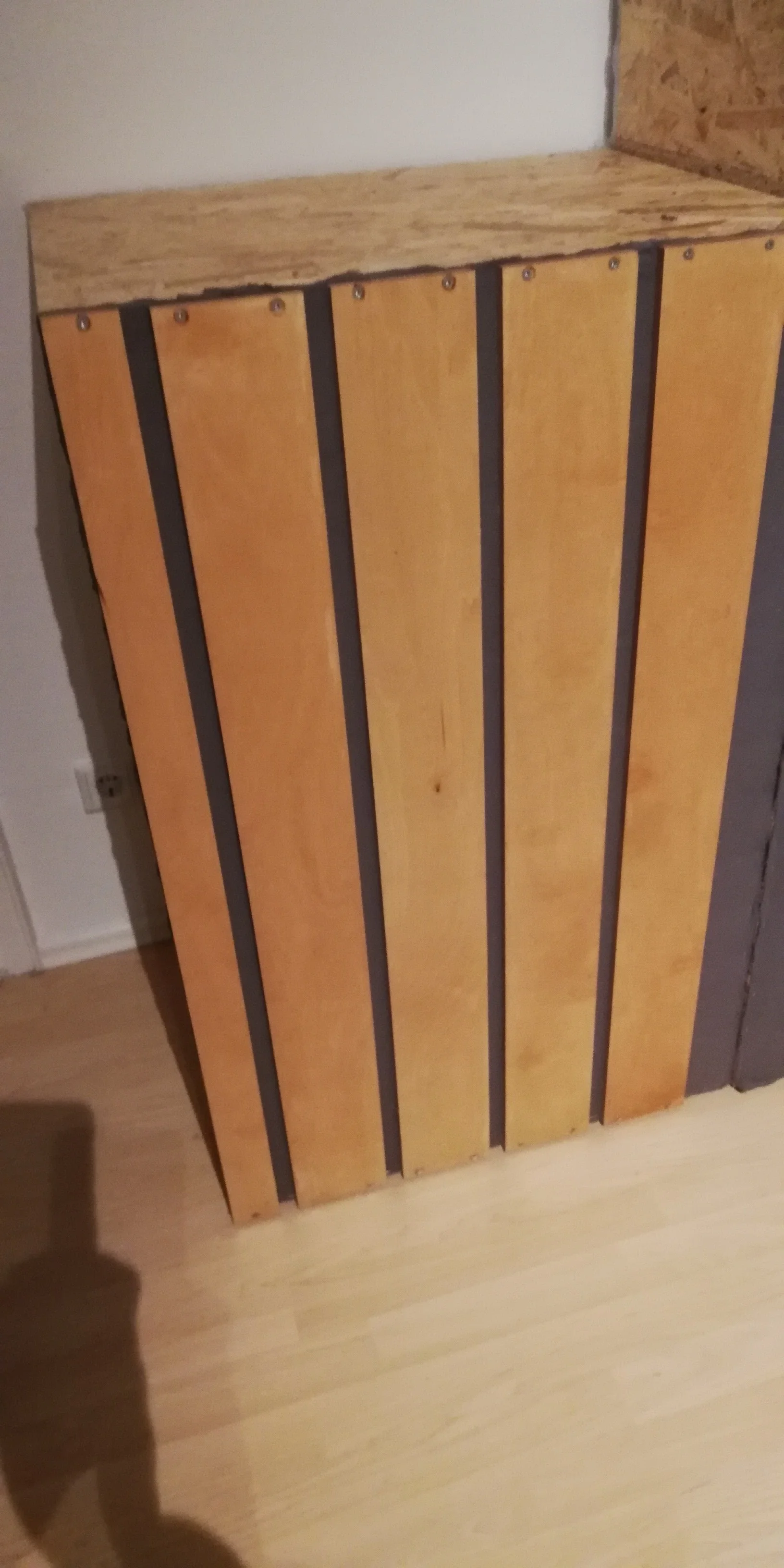

Heute waren die ersten Bretter angetrocknet ;) Das dauert ganz schön. Optisch sieht es super aus finde ich. Wirkt auf dem Foto nur halb so gut.
Als ich den auf dem Boden stehen hatte, klang der richtig tief wenn man drauf haute. An der Wand mit Abstand klang er nun nicht mehr so tief beim Schlagen.
Rechts der Spalt wird eher 1cm als 2cm vermutlich. Ist hier und da ein halber Millimeter zu viel Spiel gewesen trotz 20mm Klötzchen und akkuraten Messen. Oder der Kasten ist minimal zu eng. Seltsam.

Wirst du den Spalt zwischen den zwei Kisten denn noch abdichten? Oder lässt du es so?
  • #130
Da kommt ein Brett drüber, das beide Kisten miteinander verbindet. Das kann ich insofern auch erst ganz am Ende machen...
Ggf verbinde ich auch hinten mit einem Verbinderstück. Von vorne wird es später wie aus einem Guss wirken. Oder das Brett wird nur eine der Kästen geschraubt und dran geschoben. Das entscheide ich erst ganz zum Schluss.
  • #131
Okay :) Wobei ich ehrlich gesagt nicht weiß, ob (oder wie sehr?) sich solch ein kleiner Spalt zwischen den Kästen überhaupt auswirkt...
  • #132
Minimal. Aber wenn man die Möglichkeit hat sollte man es machen mit dem verbinden. Die interne kann ich im Grunde gut verbinden. Allein auf den Boden gestellt mit Boden Rückwand ein gigantischer Unterschied beim klopfen auf den Kasten. Alles hat so seine Auswirkungen...
Erstmal bin ich enorm zufrieden mit der Wirkung von nur vier Stück. Weitere vier in die Ecken sollte Weiteres anrichten ;) viel mehr verspreche ich mir allerdings nicht, da bereits die brownies da stehen. Aber die Steinwolle Dinger gehen vermutlich etwas tiefer, sodass sich die 30 Hz weiter drücken könnten...

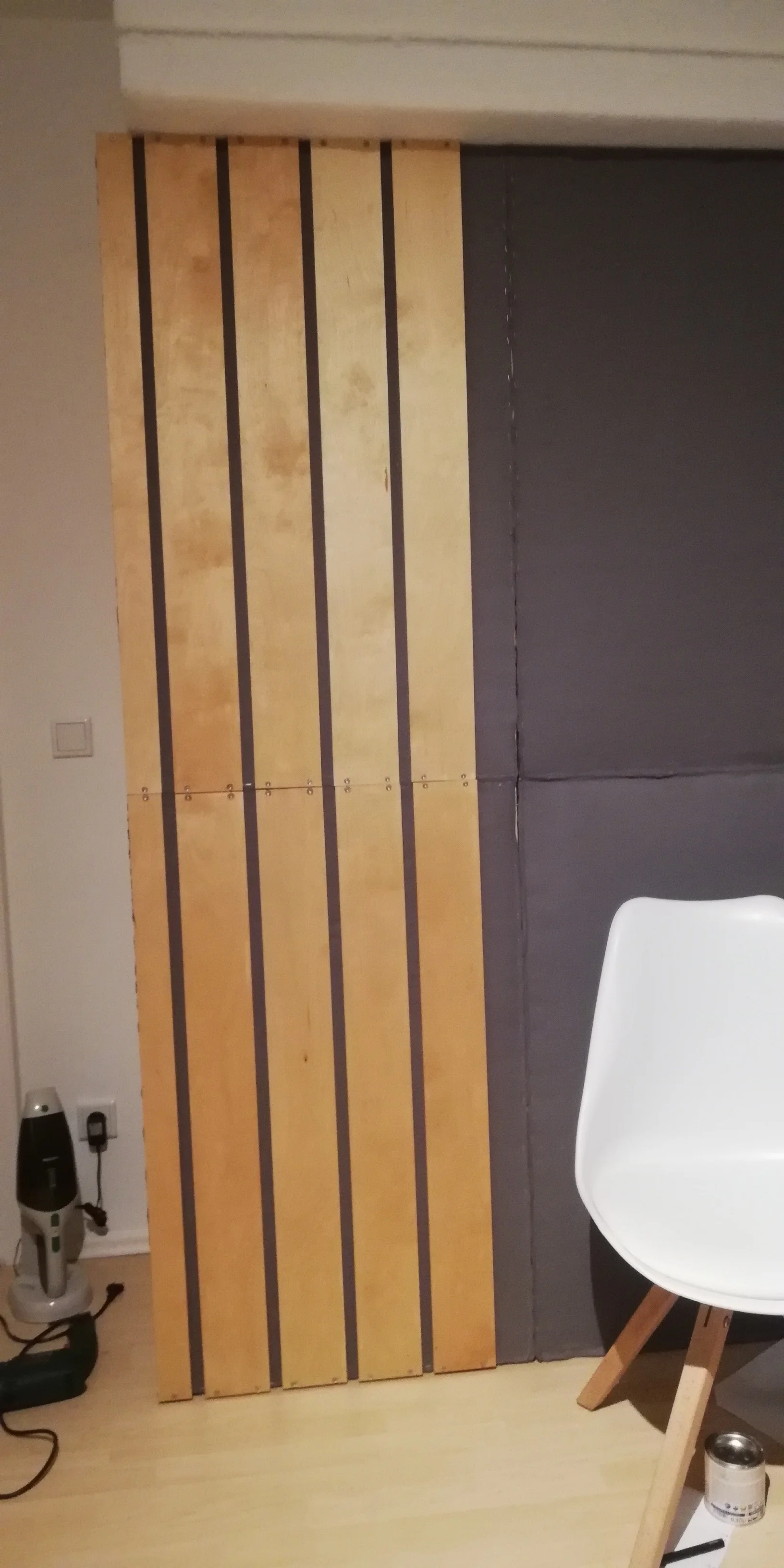

Progress. Und gute Idee gehabt heute: werde doch erstmal jeden einzeln bauen. Ganz am Ende mache ich eine Quer latte über alle Schrauben sodass nur diese alles miteinander verbinden. Das kann man dann auch für die Deckenkante ausführen im Prinzip.

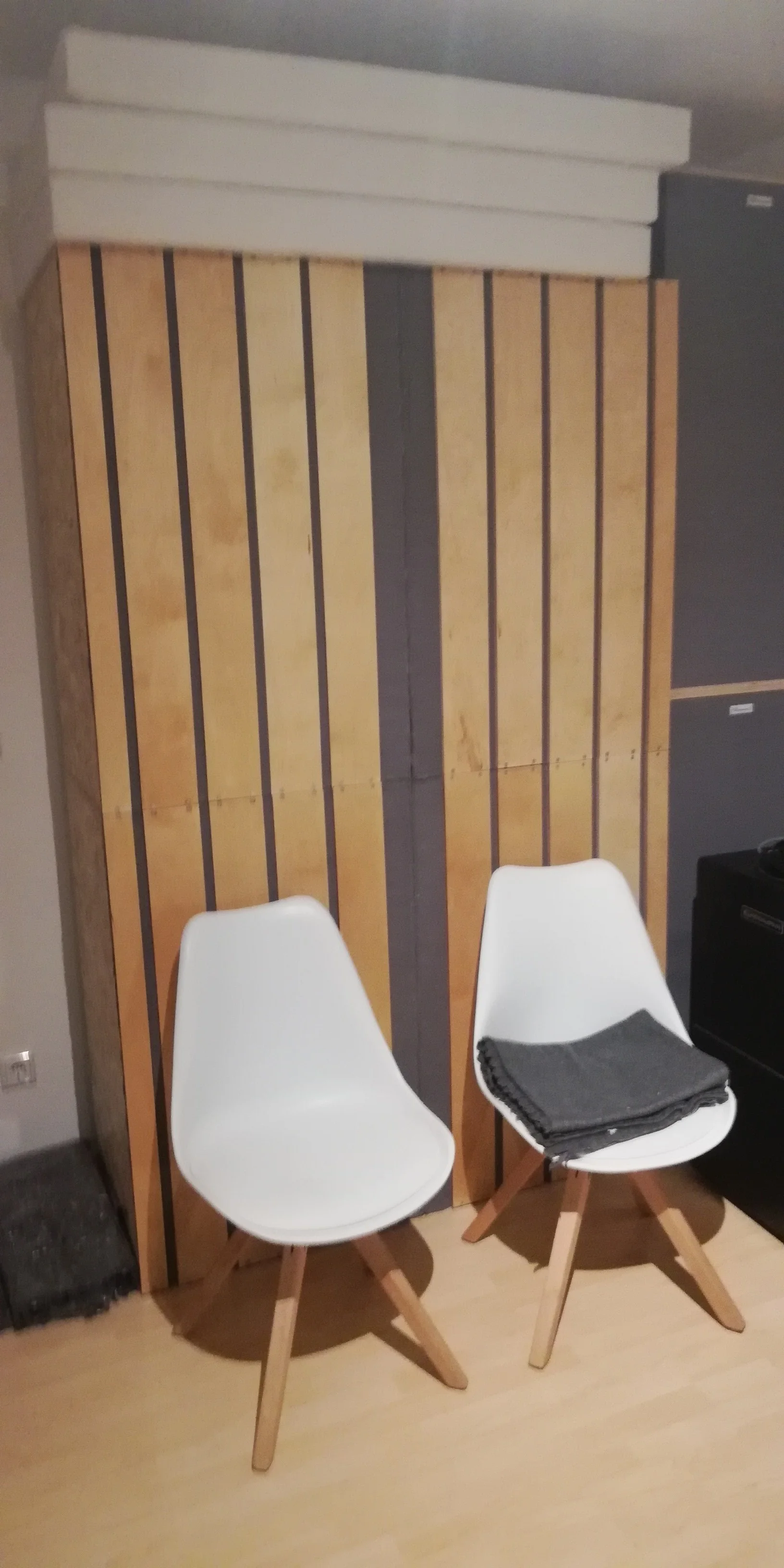

Noch zum Gewicht: Ist schon ordentlich! Ich kann nur jedem Empfehlen, die Arrays wie bei mir zu bauen!
Sie wiegen ca. 40 kg und sind halt sehr sperrig. Die muss man zu zweit hoch heben!
  • #136

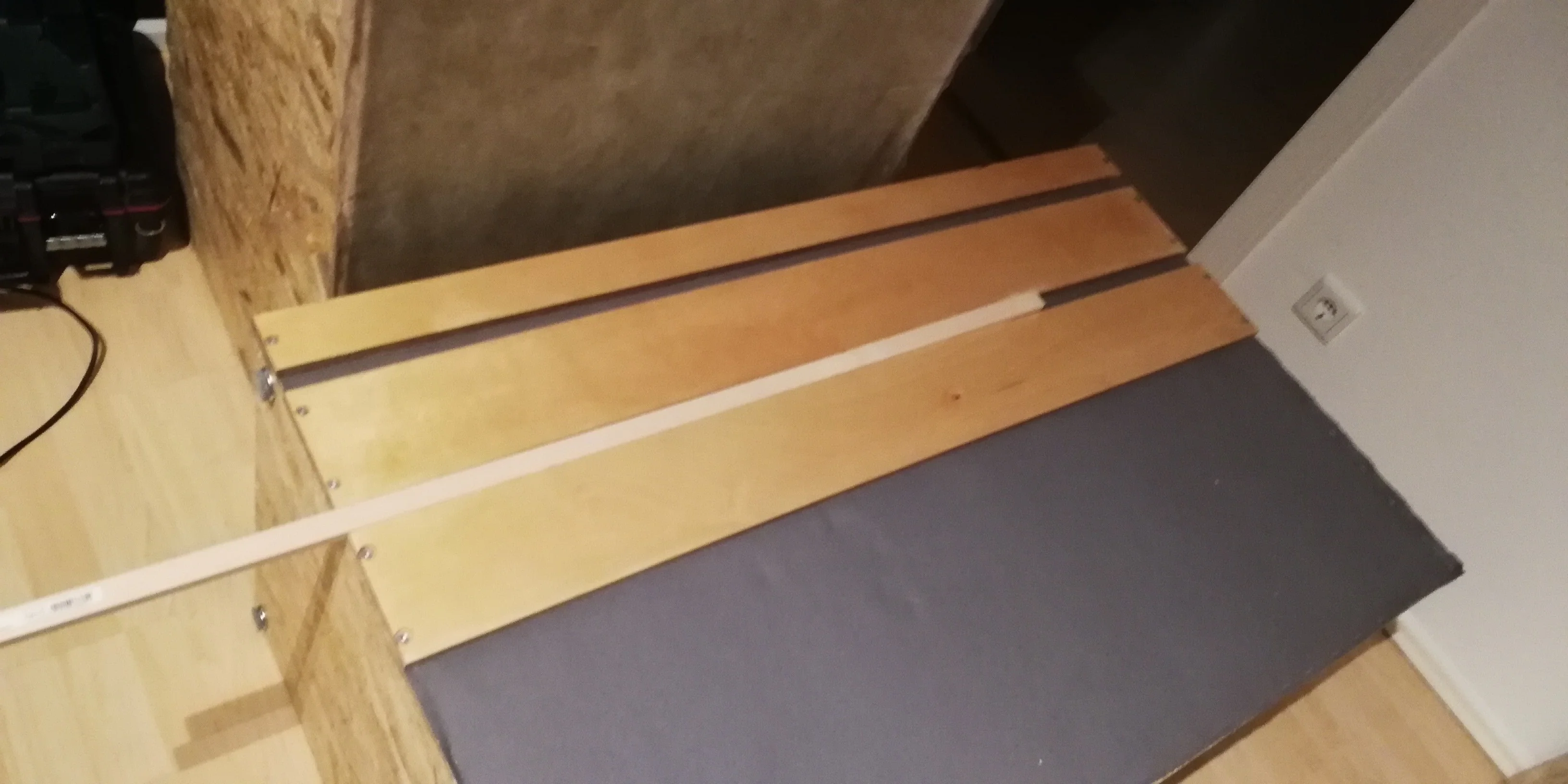

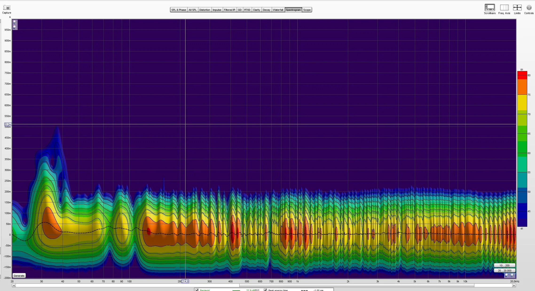

Progress und Material ist jetzt erstmal alle. 90 Prozent sind nun 4 Stück fertisch. Am Wochende kommen da mittig noch vier Latten. Muss mir nun ne neue Einkaufsliste machen :) werde wohl weitermachen mit der Rückwand...
Klingt jedenfalls heute wiederum ne Spur bassiger, was ein gutes Zeichen ist. Die Höhen leicht spritziger.
Mal sehen, was die Messungen sagen dazu.

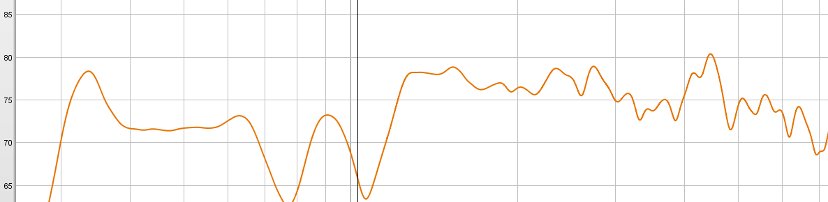

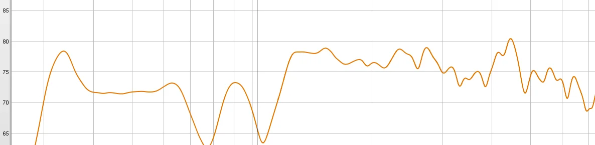

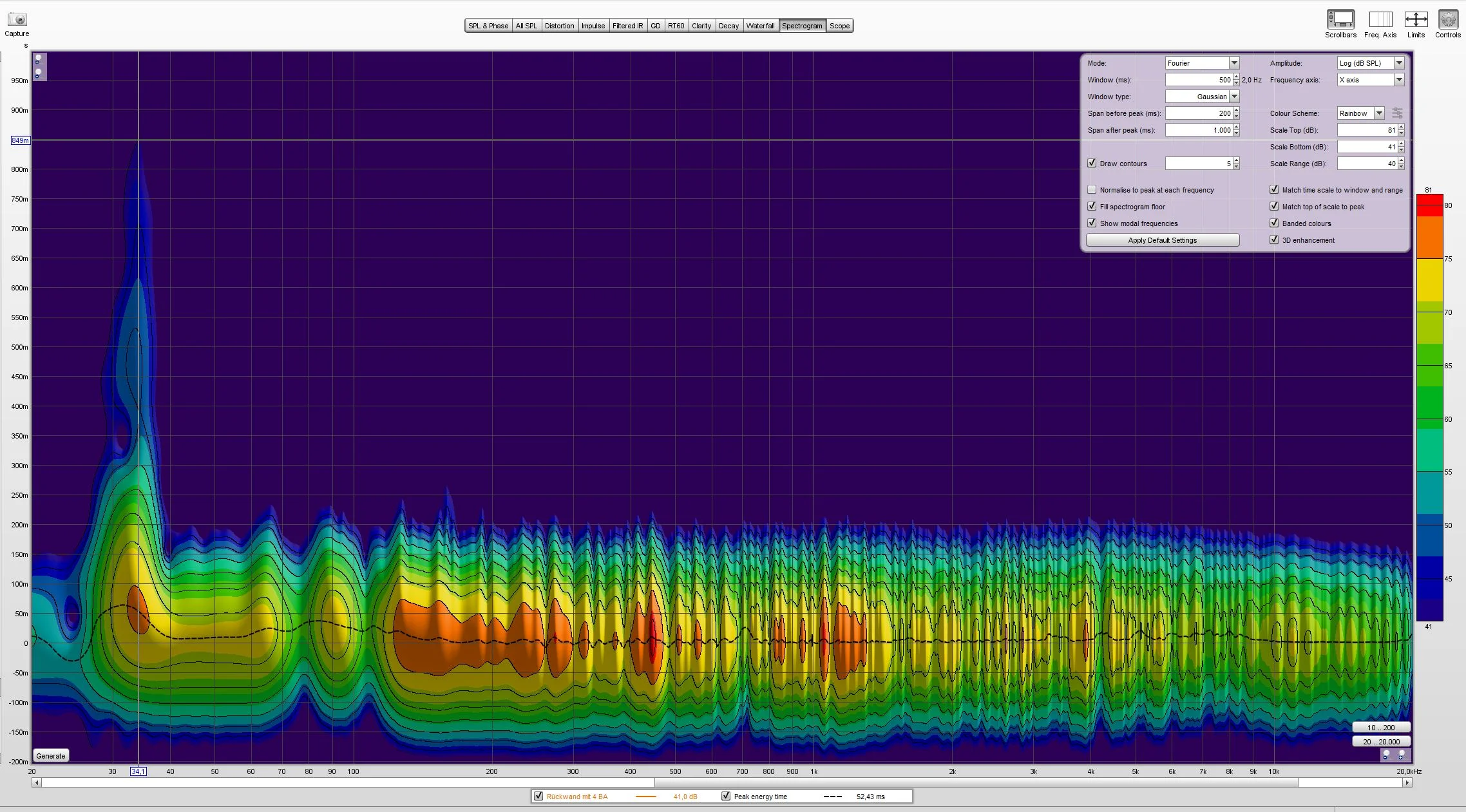

Hier mal die Messung ohne Beplankung (=vorletzte) gegen mit Beplankte (=letzte). Die Ausgangsbasis ist auch weiterhin mit drin...
https://1drv.ms/u/s!ApdlL9In0gRiozdb-yhLza5GZjiJ?e=gQT2do
Wenn man bedenkt, dass es erstmal nur 4 Kisten sind, die mittig an der Rückwand stehen... Nicht verkehrt...
Reaktionen: Eff16
Den Stuhl hab ich auch!
