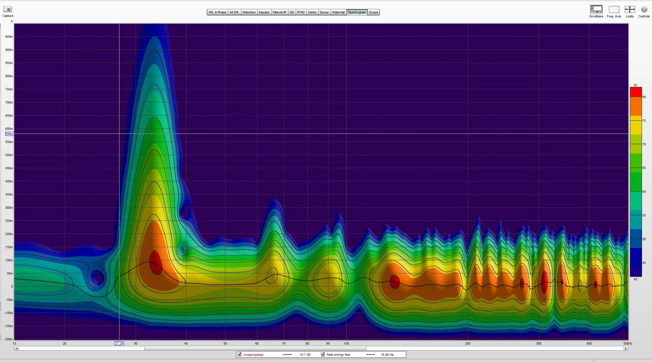

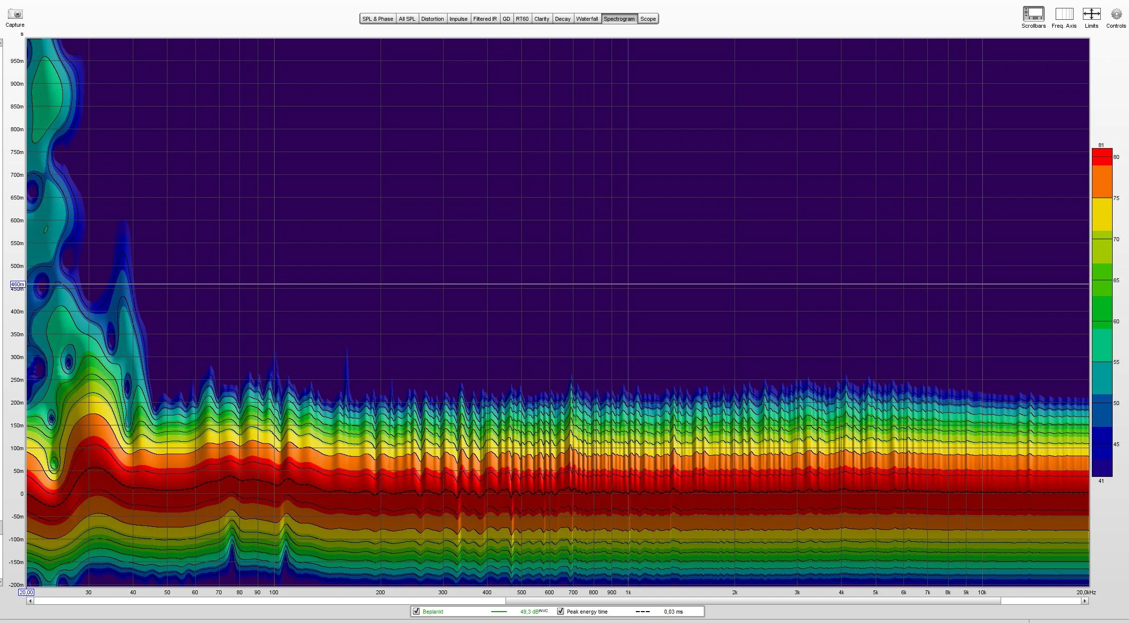

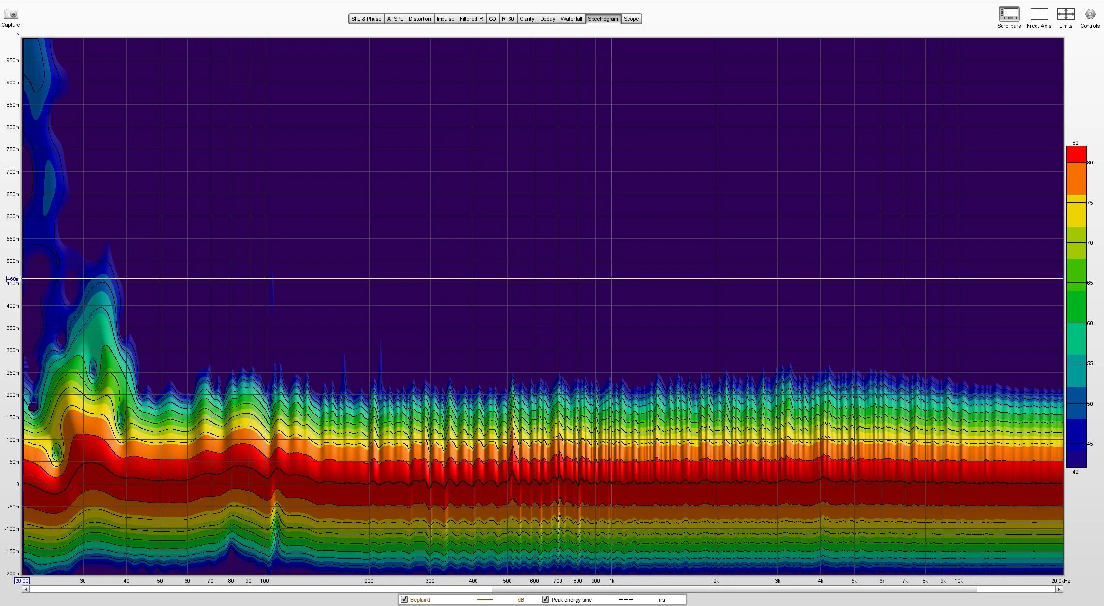

Hier mal die Messung ohne Beplankung (=vorletzte) gegen mit Beplankte (=letzte). Die Ausgangsbasis ist auch weiterhin mit drin...
https://1drv.ms/u/s!ApdlL9In0gRiozdb-yhLza5GZjiJ?e=FXfVAL
Wenn man bedenkt, dass es erstmal nur 4 Kisten sind, die mittig an der Rückwand stehen... Nicht verkehrt...
Ohne sieht aber erstmal besser aus, oder? Im Bass meine ich.
Ah danke Schlumpf für den Hinweis. Habe vergessen, die Datei zu aktualisieren in der cloud gestern abend... Das was du da hast ist eine zwischenessung gewesen ohne 8 sweeps, wo die Stühle davor standen und ein Absorber war noch komplett verdeckt...
Aktuell sind aber die Bilder bereits ;) Also es ist besser geworden... Aber auch nicht enorm viel. Der FG hat sich leicht verschlechtert. Aber jede Messung ist auch minimal anders.
Was hast du jetzt genommen, Molton? Oder das Gartenflies?
  • #143
Vorne Molton. Hinten Gartenvlies.
EDIT: Messdatei nun aktuell: https://1drv.ms/u/s!ApdlL9In0gRiozdb-yhLza5GZjiJ?e=gQT2do

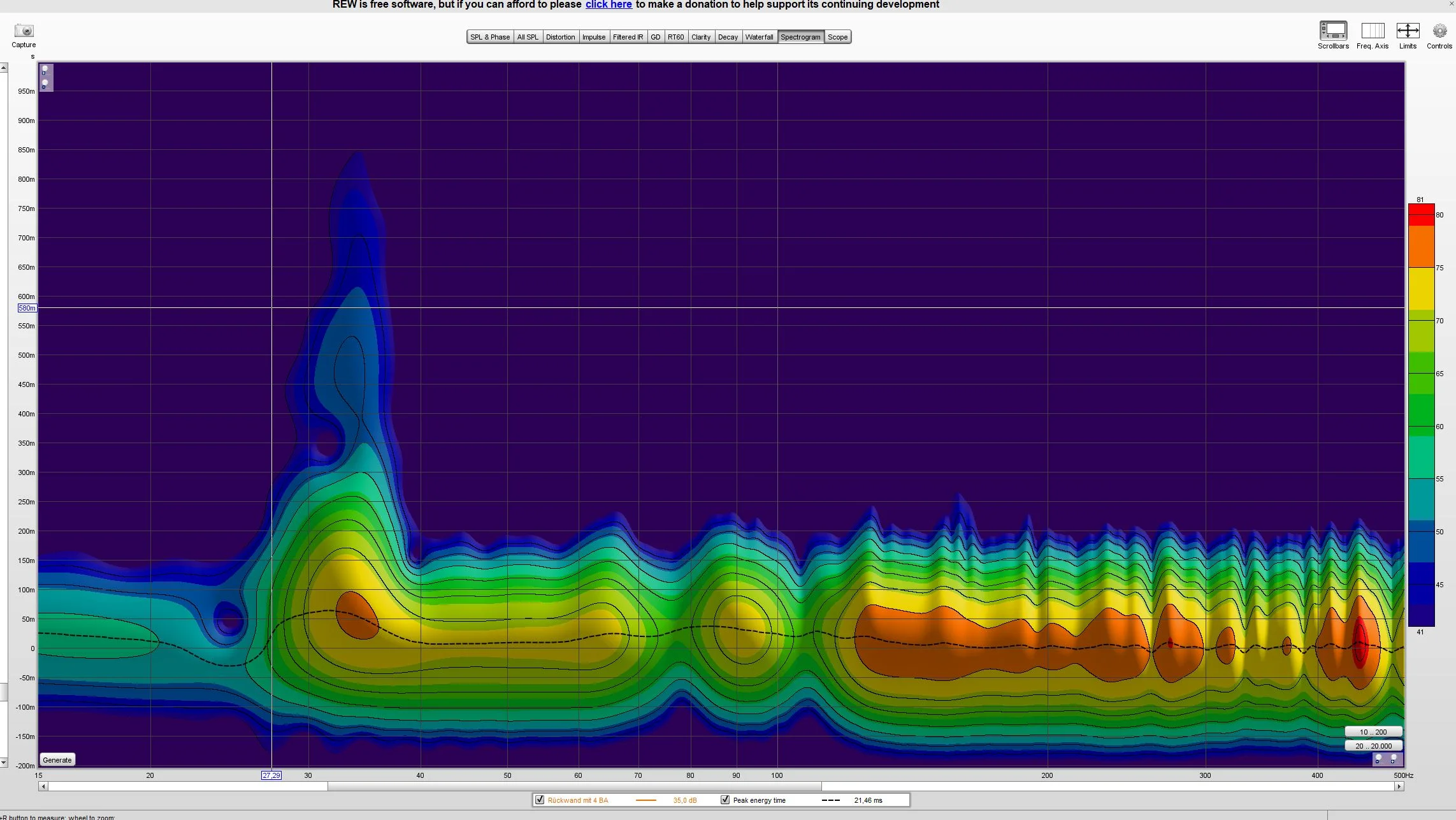

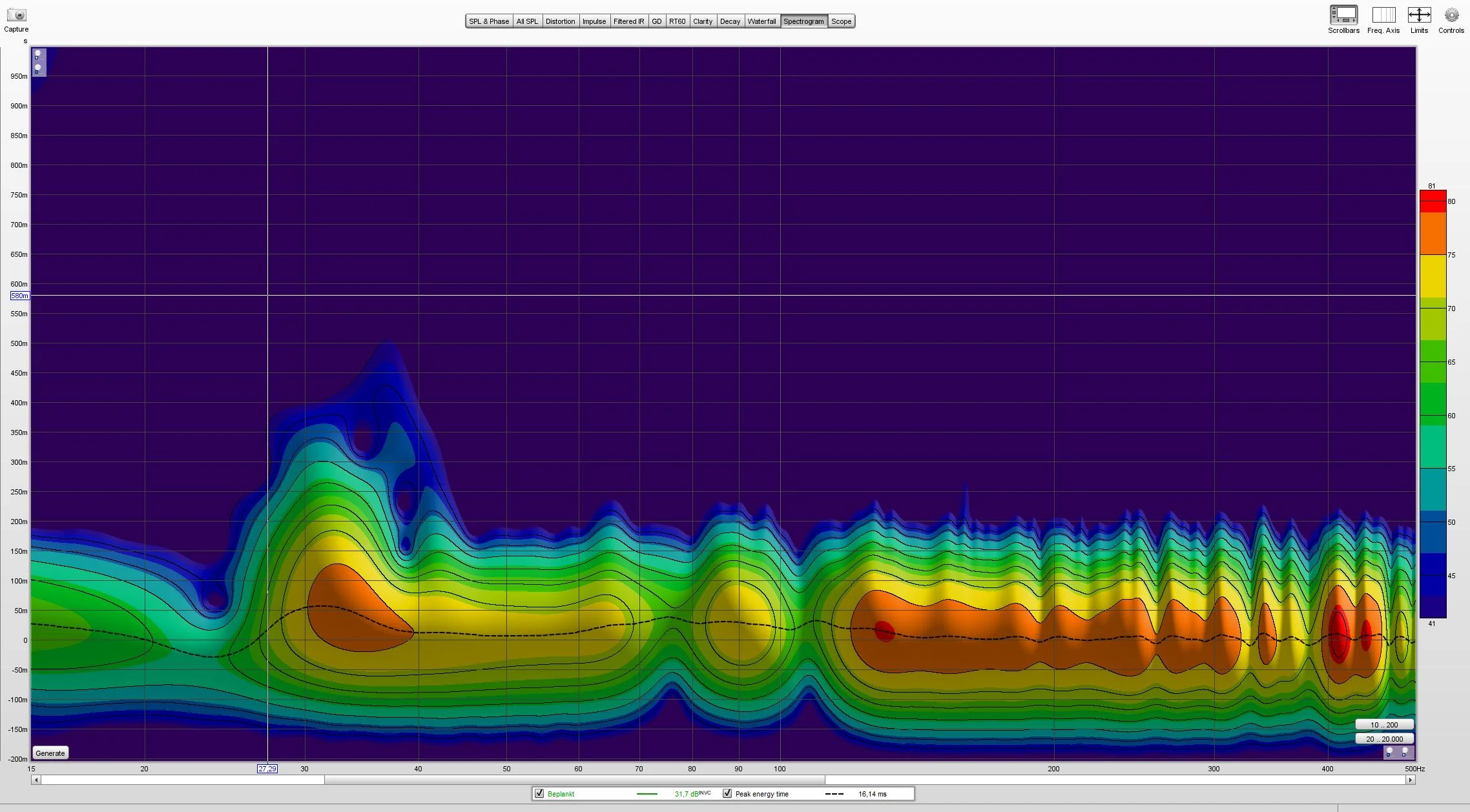

Schön ist, dass sich die Höhen enorm gebessert haben und auch das ETC. Warum verstehe ich nicht so genau, aber jede Beplankung, jeder neue Kasten bringt enorme Verbesserungen - und das an der Rückwand, die ja weit weg von den Boxen steht. Also ich finde die Ergebnisse sensationell. Habe mir gestern mehr Material gekauft: Nun sind die hinteren Ecken bald fällig :) Da muss ich an einem Kasten Steinwolle schneiden. Der wird nur 1m x 50cm... Kotz :/
Wenn die dann auch voll sind mit dem Zeug, besteht eine Chance, dass die 30 Hz Mode besiegt sein könnte. Aber vielleicht wirken die Brownies bereits gleich gut, sodass sich nun kaum noch Performace Gewinne bewerkstelligen lassen. We will see...

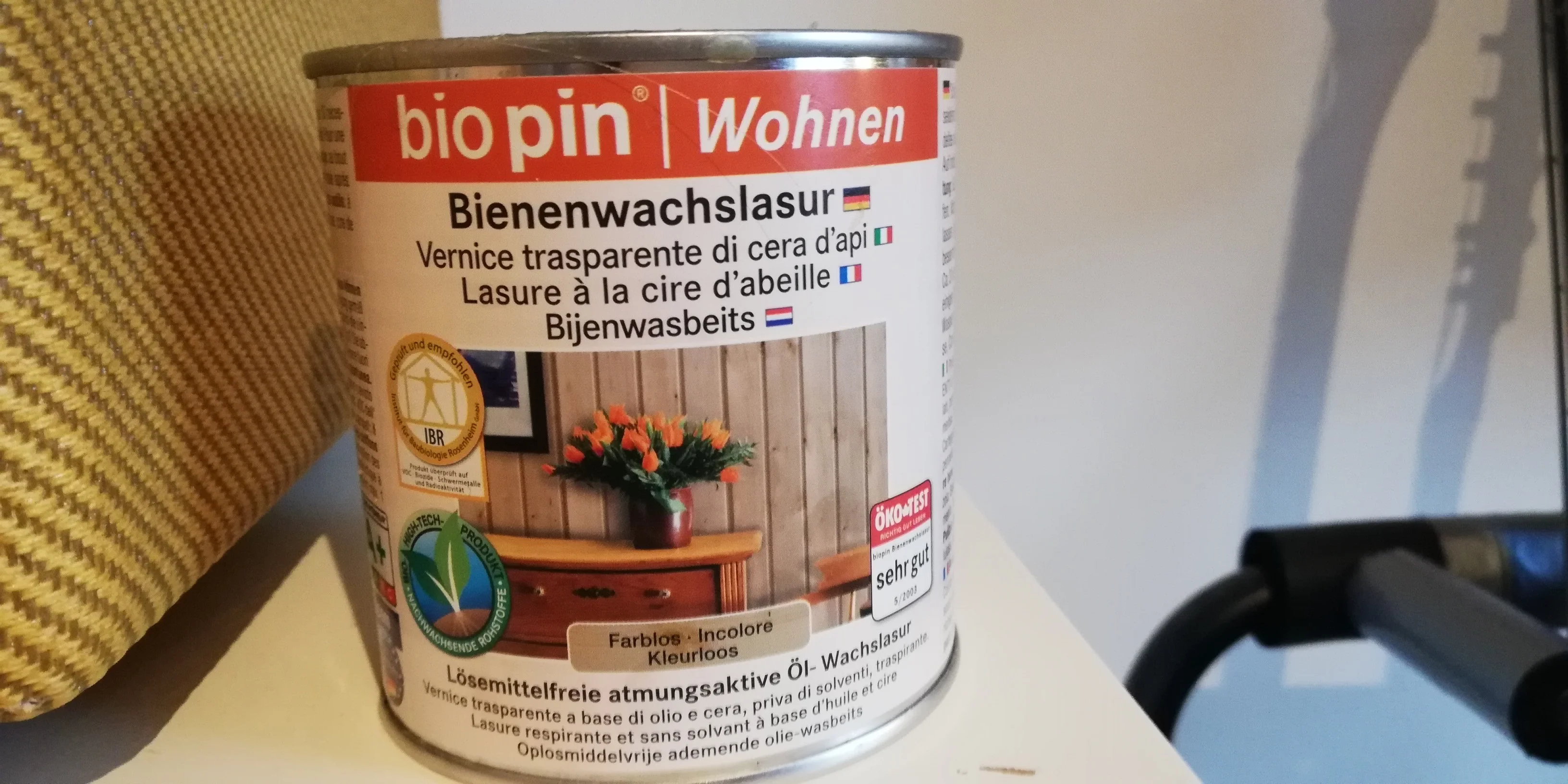

Was ich übrigens als Lasur empfehlen kann ist Bienenwachs von Biopin! Ist echt super!

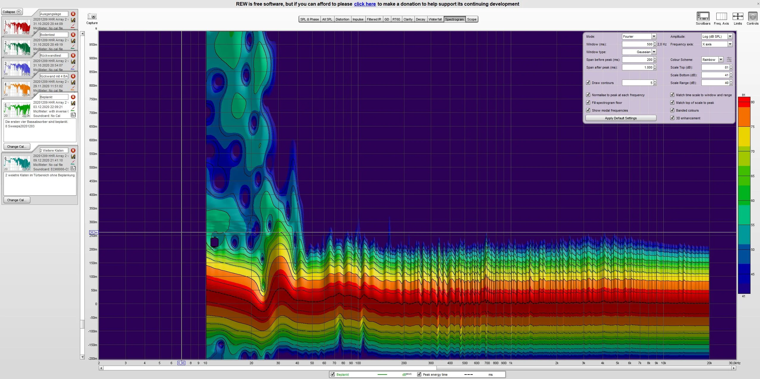

Hier nochmal die Fortschritte:
Ausgangslage (1) /
Ohne Beplankung (2) /
Mit Beplankung (3):

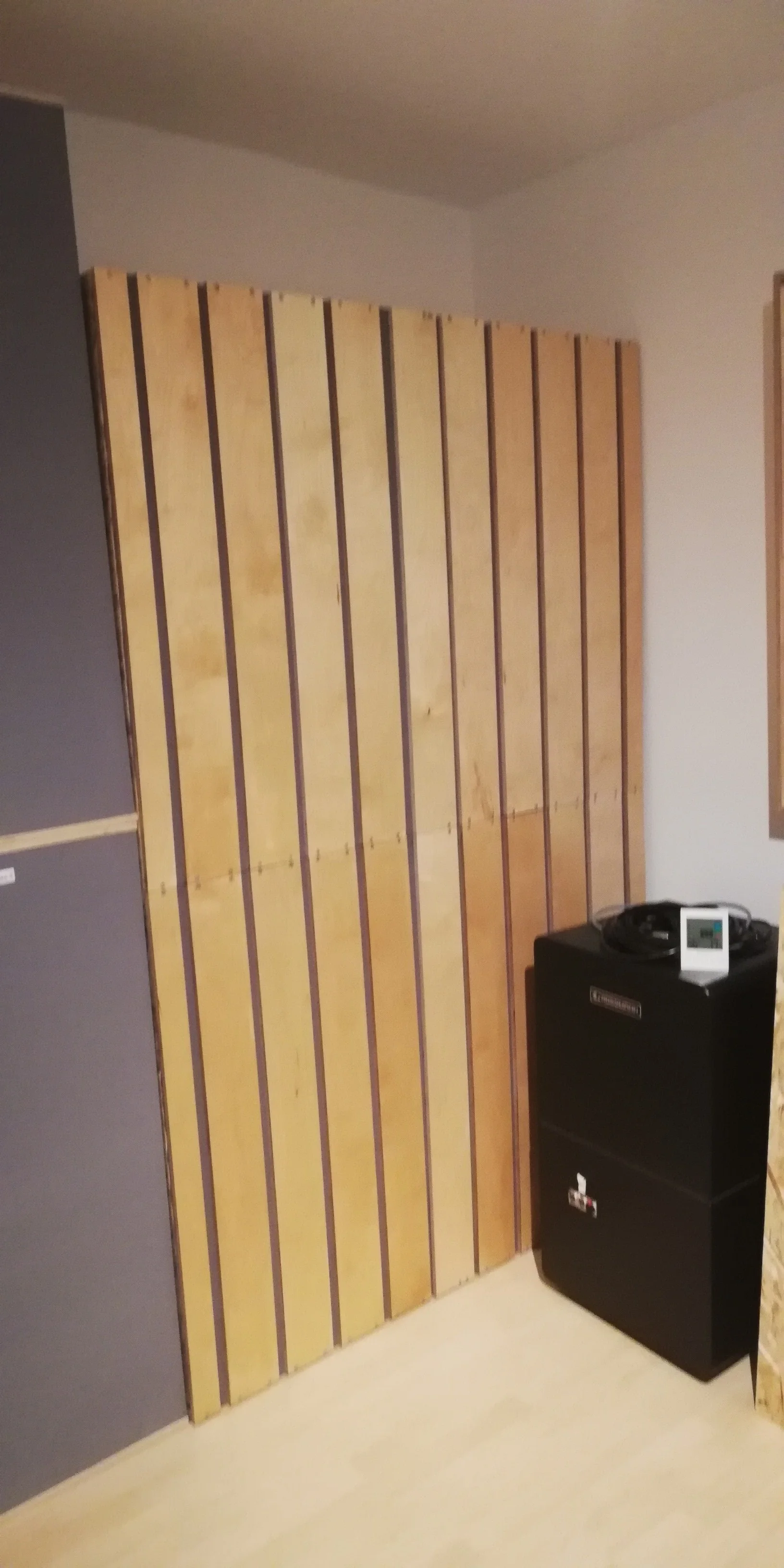

Hier noch ein Update:
Ich habe nun erstmal die vier Stück zu 100 % fertig gemacht und mal in die Ecke geschoben. Wird gut aussehen am Ende des Tages und klanglich ist weiterhin sehr schön: Es hat sich definitiv einiges verbessert im Bass.

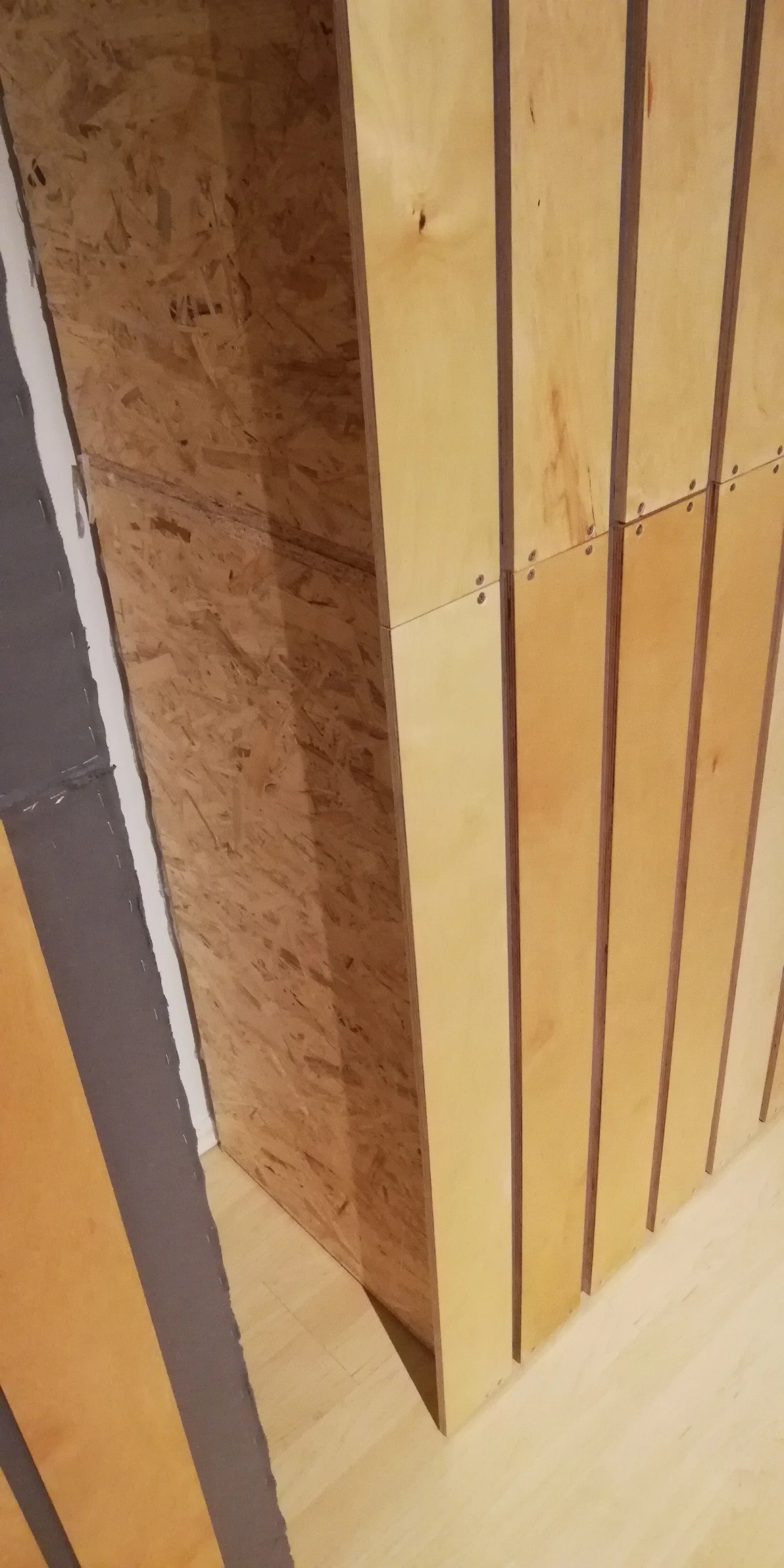

Zum Verbinden der Kästen: Ich habe einfach die Latte mitig dran gehalten, dann die Bohrungen so gesetzt, dass die nur an einem Kasten montiert wird. Nun kann ich die ganz einfach auseinander schieben bei Bedarf :) Sieht auch mehr wie aus einem Guss aus! Akustisch sollte es nun so wirken, als wäre es ein großer Absorber.

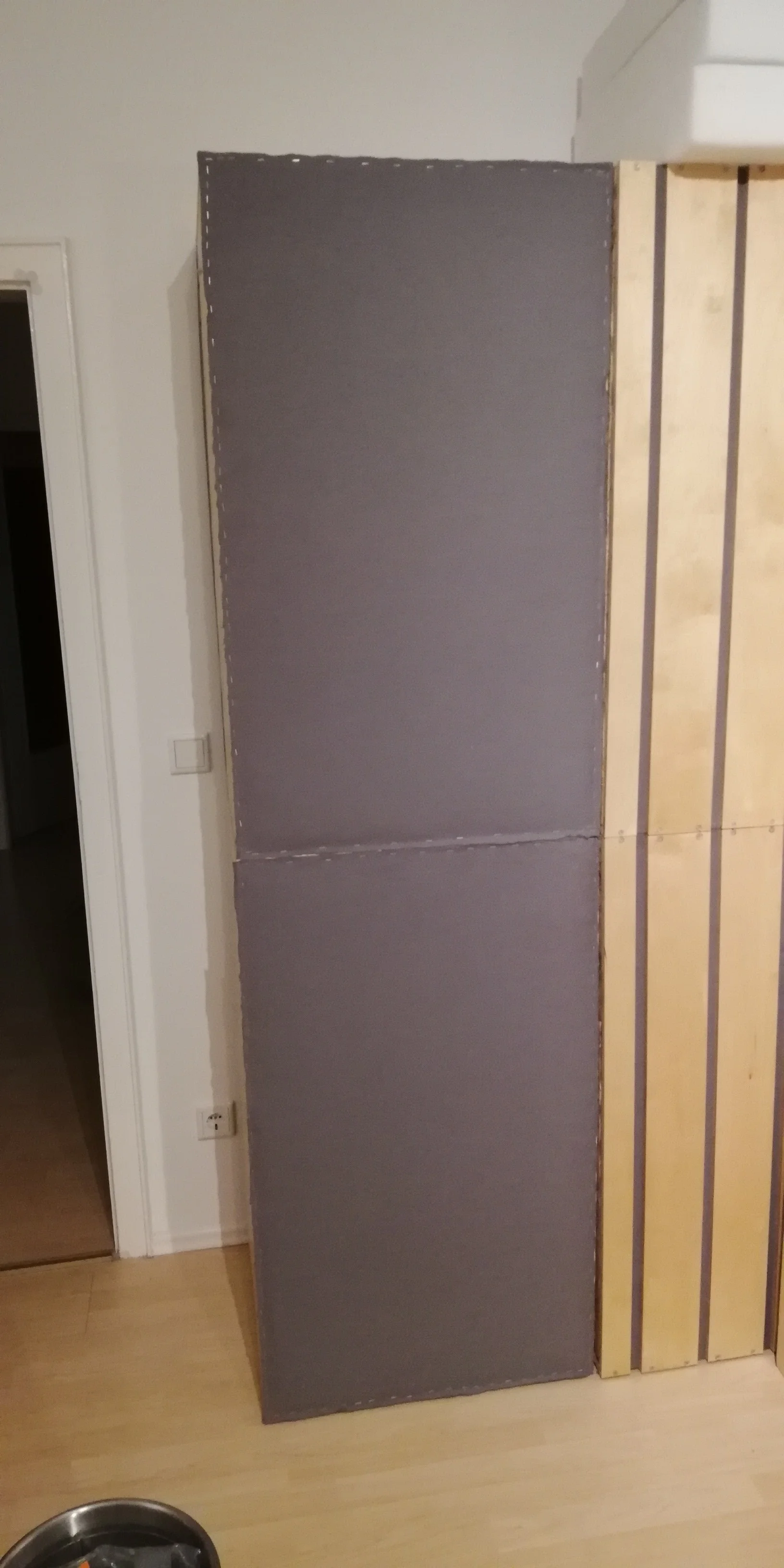

Der Kasten, der als nächstes kommt musste ich neu berechnen: Es würde sonst 1cm über den Lichtschalter ragen :/ Der wird dann exakt 60cm breit anstatt 64,5cm. Ggf. muss ich die Steinwolle dann leicht cutten. Die Planken werden dann außen 5cm und dazwischen 10cm bei jeweils 20mm Spalt!
Der Kasten links neben der Tür wird 50cm breit und bekommt außen 4cm Planken, 8cm Planken dazwischen bei jeweils 20mm Spalt!

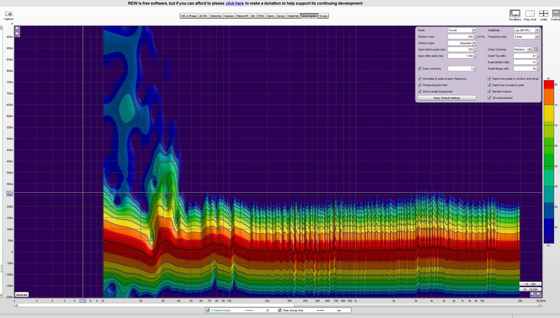

Hier noch der REW-Fortschritt, der dieses Mal relativ mager ausfällt. Denn es stand ja vorher zwei Brownes an der Stelle. Aber der Bass wurde dennoch weiter abgetrocknet - das sieht man ja deutlich! Die Mode ging tendenziell leider eher wieder rauf allerdings... D. H. Da war die Browne besser. Denn die beiden brownies neben der Tür dämpfen diese gleich mit. An anderen Stellen aber wurde es dann dafür wieder besser mit dem Kasten. Die Kisten haben auch den Hochton wieder leicht gekillt ;) Mit Beplankung wird es wohl wieder in eine bessere Richtung gehen... Da bin ich sicher. Im Frequenzgang hat sich dieser 30 Hz Berg etwas gesenkt um ganze 4db! Ich nehme an das ist eine gute Sache. Mit beplankung wohl wieder weniger. Das Sbir ist natürlich weiterhin da, weil es vorne ist: Da tut sich hinten an der Wand gar nichts :)
Vorher:
Danach:

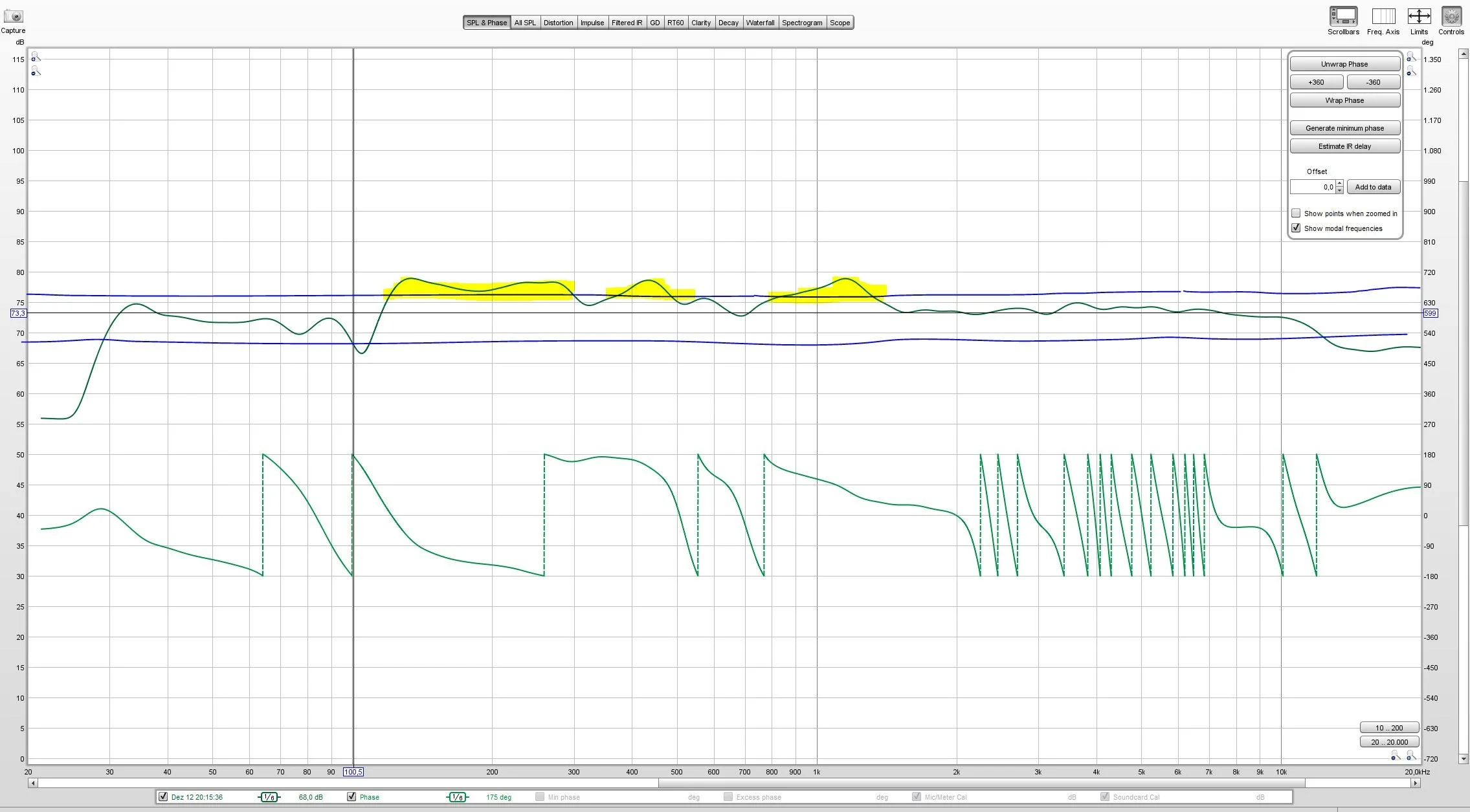

Insgesamt "zuckt" es nun immer weniger: Bei einer Testmessung sah es sogar erheblich schlechter aus! Erst als die Brownie dazu kam, wurde es wieder erheblich besser... Vermutlich kommen nun die Probleme im vorderen Bereich des Raums umso mehr zu Tage!
Der Bass ist nochmal neutraler geworden im FG. Die größten Effekte erwarte ich mir ab jetzt nur noch vorne bei den Speakern was Nachhall und den FG betrifft!
Bei der letzten Messung habe ich mal den Deckenabsorber über dem Hörplatz auf 30cm erhöht: An einer Stelle verbesserte sich Sbir (ca. 80 Hz) leicht und an anderer wurde das Phänomen wieder schlimmer (ca.100 Hz). Ich hatte auch überlegt, ob ich den FG bislang falsch gewertet habe... denn im Grunde wäre es nun nice, wenn sich diese Mitten mal senken würden:
Das hatte ich schon mal in der Vergangenheit probiert mit den Mitten: Keine Ahnung was man dafür machen müsste, um die unteren Mitten zu begradigen...
Aber ich denke, dass es immer noch Sbir ist, was das schlimmste Problem ist für den FG bei 100-109 (stärkster Einbruch). Wenn man diese Kurve nur umdrehen könnte...-.- Hochmitten sehen klasse aus! Super glatt. Höhen sind ja wurscht da Stereomessung.
Immerhin: Vorteil der Sache ist: Mulmige Mixe, die etwas zu viel Wärme auf der Brust haben zwischen 150 und 500 fallen mir natürlich nun enorm auf ;) Da sind ja immer die Matschigen etc.

Mach mal ne Stereomessung, also Speaker getrennt. Wegen der Meßgenauigkeit der Höhen (Laufzeitenvarianz vermeiden). Kann mir schwer vorstellen, dass das Airband so extrem abfällt.
Das sind Kammfilter durch Laufzeitdifferenzen. Dann siehst du auch, inwiefefern deine These mit den unteren Mitten überhaupt zutrifft.
