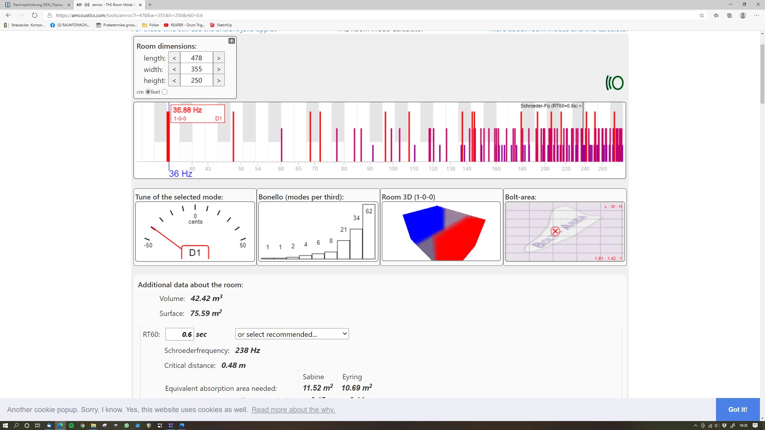

Kann man diesem Amroc-Rechner trauen? Denn ich habe den Raum mit Laser gemessen, sodass ich tatsächlich exakte Maße habe.
Also die 1-0-0 sind schon mal diese Mode bei 35 Hz, die ich ja definitiv habe. Trifft es zu 100 %. Die Welle steht also an Rückwand und Vorderwand. Insofern kann ich die auch nur zu rund 60% schlagen. Denn vors Fenster kann kein Treatment kommen. Insofern war es richtig, die gesamte Rückwand zu behandeln so gut es geht.

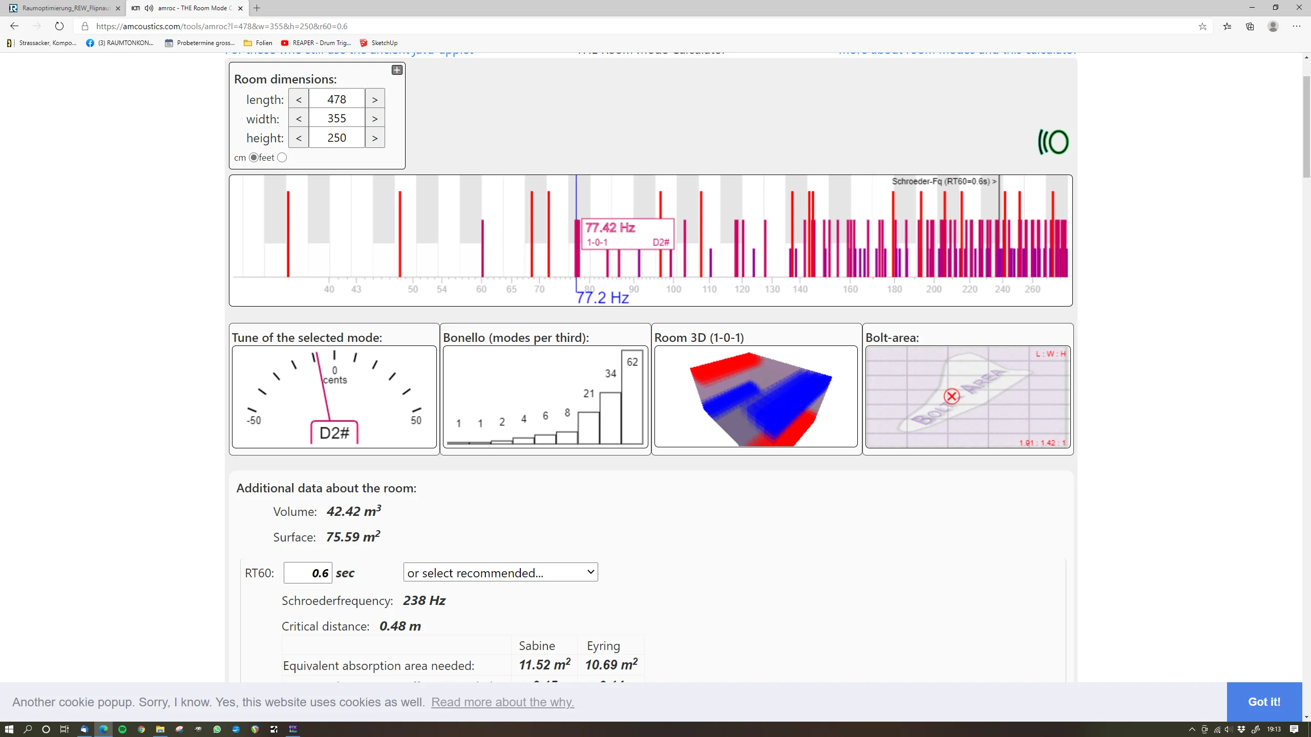

Diese 77 Hz sind die 1-0-1 und die vorderen und hinteren Deckenkanten! Also ist es wichtig, die Rückwand raumhoch mit Treatment zu machen, um dieses Sbir etwas besiegen zu können. Da hab ich ja nun 40cm offen!!! Zudem könnten VORNE längst 20cm Kantendeckenabsorber ggf. auch noch leicht was machen über der Abhöre:

  • #198
Bringe da bitte nichts durcheinander. SBIR steht für Speaker Boundary Inteference Response, das physikalische Phänomen ist also bereits in seiner Bezeichung beschrieben. Der Rechner spuckt dir aber nur theoretische Werte zu möglichen Raummoden aus, also stehenden Wellen.
SBIR ist die Überlagerung eines Direktsignals mit ihrer frequenzidentischen und zeitlich verzögerten Reflektion an einer Begrenzungsfläche am Messpunkt. Direktsignal machen so, Reflektion machen Gegenteil = Frequenz weg.
Stehende Wellen sind das Ergebnis aus mindestens zwei Reflektionen, bei denen durch sowohl zeitlichen Entstehungspunkten als auch Reflektionswinkeln ein sich selbst anregender Feedback-Loop entsteht.
Am wichtigsten sind meiner Meinung nach die axialen Moden. Das Treatment dafür deckt halt auch häufig die Problemflächen für tangentiale und oblique Moden ab, da wie in deinem Fall beispielsweise 'ne ganze Wand vollgestopft werden muss, um überhaupt die axiale Mode in den Griff zu bekommen. Nicht selten bekämpfst du damit halt auch gleich SBIR mit.
Die 107 Hz sind ja das Hauptproblem bei mir aktuell und schlagen massiv zu. Das ist die 3-0-0. Die sitzt komisch im Raum. Wie kann ich das behandeln? Scheint ja überall zu sein... Wenn ich eine Sinuston draufsetze scheint es auch genau so zu sein wie man hier sieht: Wie Wellen, die im Raum stehen.
Bei dieser Veranschaulichung einer stehenden Welle kannst du die Wellenknoten (die roten Punkte) und die Wellenbäuche (maximale Auslenkung der schwarzen Linie) gut erkennen. Absorber aus Wolle oder Schaumstoff reduzieren die Amplitude einer Frequenz, indem sie die kinetische Energie der Moleküle in thermische Energie umwandeln, mittels Reibung. An dem Beispiel oben siehst du, dass exakt in den Wellenknoten keine Molekülbewegung stattfindet; ist wie mit diesen sich anstoßenden Kügelchen, die man sich auf den Schreibtisch stellt. Unser Steinwolle-Absorber muss daher an den Punkt der Wellenüberlagerung, an dem sich die maximale Molekülauslenkung, bzw. das Druckmaxima, befindet, um möglichst viel Energie umwandeln zu können. Diese ist bei Lambda/4, also 1/4 der Wellenlänge der gewünschten Frequenz. Die Druckmaxima sind bei dem Rechner übrigens farbig markiert. Du musst also nicht mitten in den Raum Absorber stellen, um eine solche Mode zu reduzieren. Das Druckmaxima an der Begrenzungsfläche reicht mit den richtigen Absorbern aus!
Außerdem bekämpfst du mit dem Treatment der Grundwelle alle vielfachen Schwingungen gleich mit.
Sorry, wenn du das alles schon weißt. Hab' nur keinen Plan, wie dein Wissensstand ist. ¯\_(ツ)_/¯
