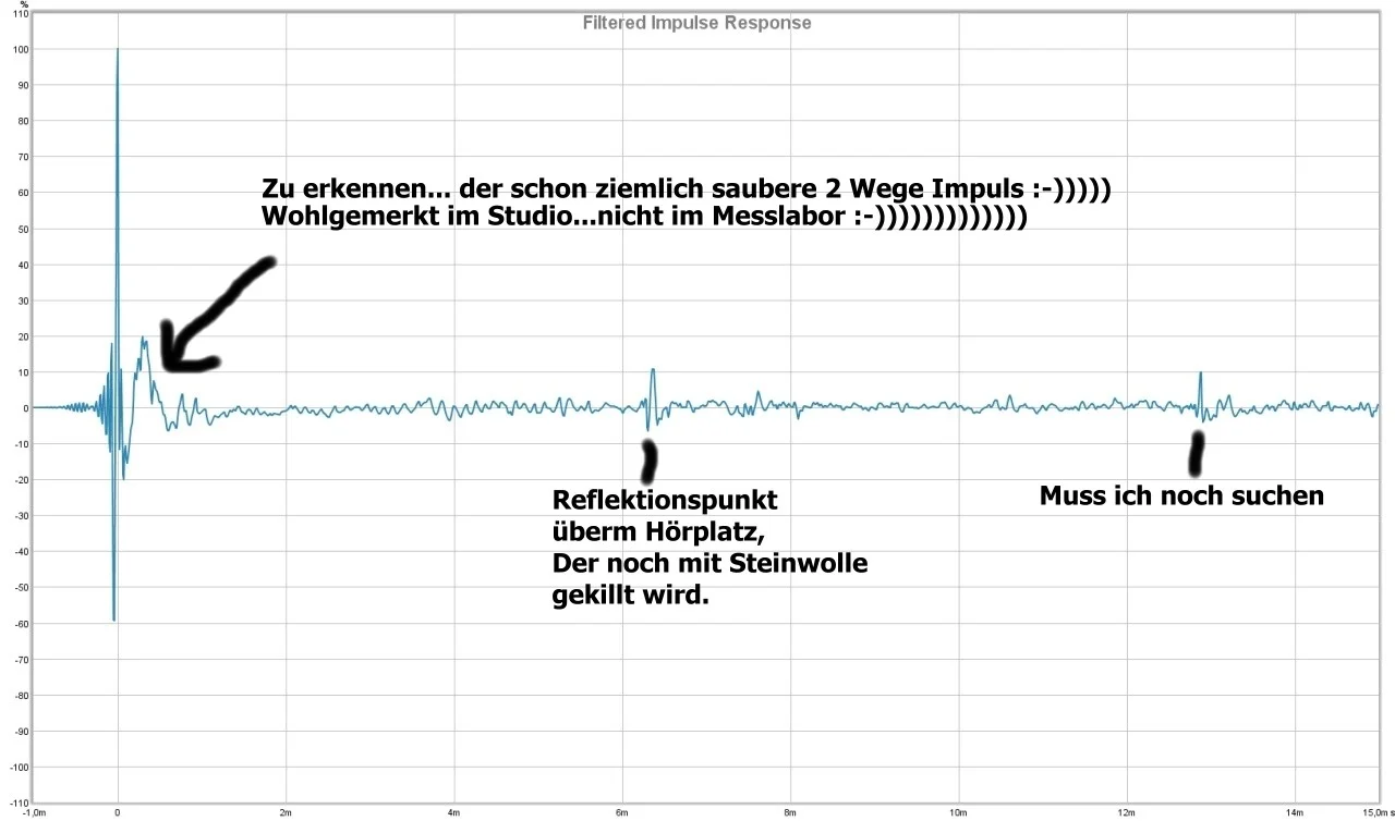

Habe etwas gebaut und dann in den Messungen geschaut, was sich alles verändert hat. Ich hatte nicht mal den Amrock / Triakustik Rechner ( Schön wäre es gewesen... ), sondern nur einen einfachen... https://www.hunecke.de/de/rechner/raumeigenmoden.html
Deswegen Steinwolle ( soviel wie in die Hütte rein ging ) Dann Helmis als teilweiser Ersatz für die Steinwolle. Und im Endeffekt alles an Steinwolle raus und Limps rein. Teilweise konnte ich die Steinwolle in den Limps weiter verwenden. Aber ein grosser Teil ( 2 Big Bags ) sind beim Entsorger gelandet.
Randbeispiel:
Ein Screenshot, den ich damals meinem Studiokollegen gesendet hatte...
Den Erstreflektionspunkt "Muss ich noch suchen" habe ich 3 oder 4 Tage gesucht. Weil ich bis dahin, davon ausgegangen bin, dass der Schall sich wie eine Billardkugel auf dem Billardtisch verhält. Einfallswinkel = Aussfallswinkel... Dem ist z.B. NICHT so, wie ich nach den Tagen feststellen musste. Schall kann auch in kleinem Maße über Bande laufen ( bzw. werden Teile von Konstruktionen als Punkt gesehen ). Diese Bande war ein Teil von der Deckenkontruktion und der Sternenhimmeldecke. Rausgefunden hatte ich das über ne Glasswollplatte die ich mit Kanthölzern an den vermutlichen Stellen, oben an der Decke festgeklemmt hatte. Mit dem Wissen im Hinterkopf, konnte ich dann auch die Rackwangen ( 6cm hoch ) in den Messungen oder zum Schluss des Umbaus auch die Maus auf der Konsole ( Ja / Nein ) identifizieren...

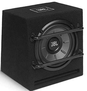

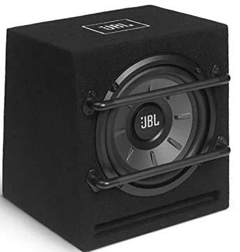

Ich werde es dann testen mit dem Sub und mir mal einen leihen... oder falls ich ein Angebot finde used zuschlagen.
Speaker für 5000 Euro und dann Sub für 100 Euro dazustellen ;D
Ja warum nicht. Ein wenig Mulm schadet nie im Frequenzgang ;D
Naja ich denke mal da muss es schon Güte Neumann oder Adam sein. Etwas das knackig und sauber klingt. Am. Besten noch mit dsp um die ATCs richtig zu versauen ;)
  • #237
Also Adam Subs würde ich mir nicht mehr hinstellen. Die Filterschaltung verträgt nicht mal einen Vollpegel und fängt an zu zerren. Das hab ich bei meinem Sub10 gemessen und bei einem Sub8 ebenfalls. Wenn man den Sub relativ leise einstellen würde, und die Monitore auch vom Gain abschwächen würde, dann würde man eventuell Gefahr laufen, daß der Headroom schon ausgereizt wird.
