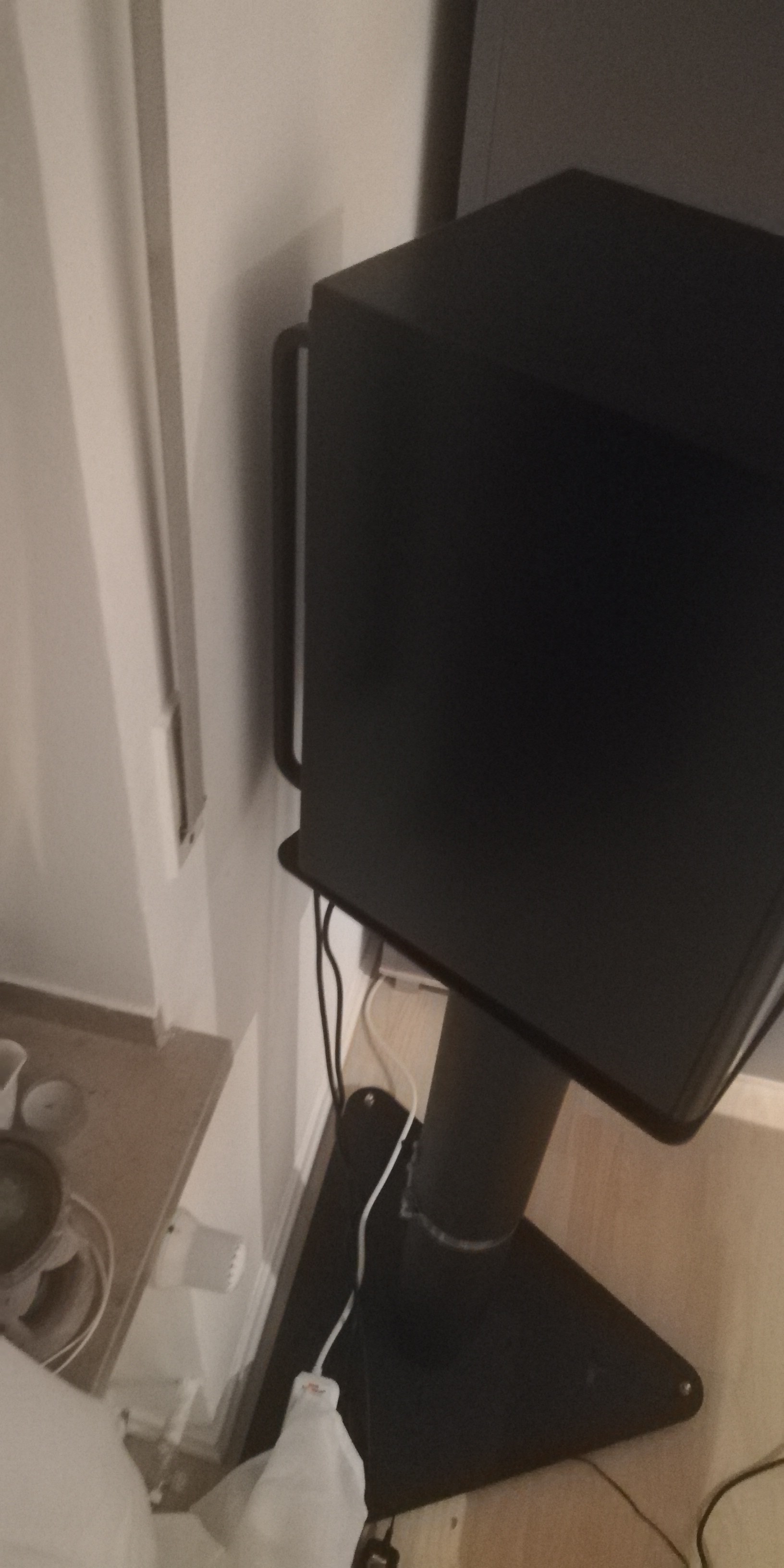

Die Speaker stehen 50cm zur Wand mit Dr Membran weil die so tief sind ;)... es hat einen Grund, warum die bis 30 Hz spielen. Höllenschwer @je35kg sind se auch :( Das ist kein Spaß, die zu heben.

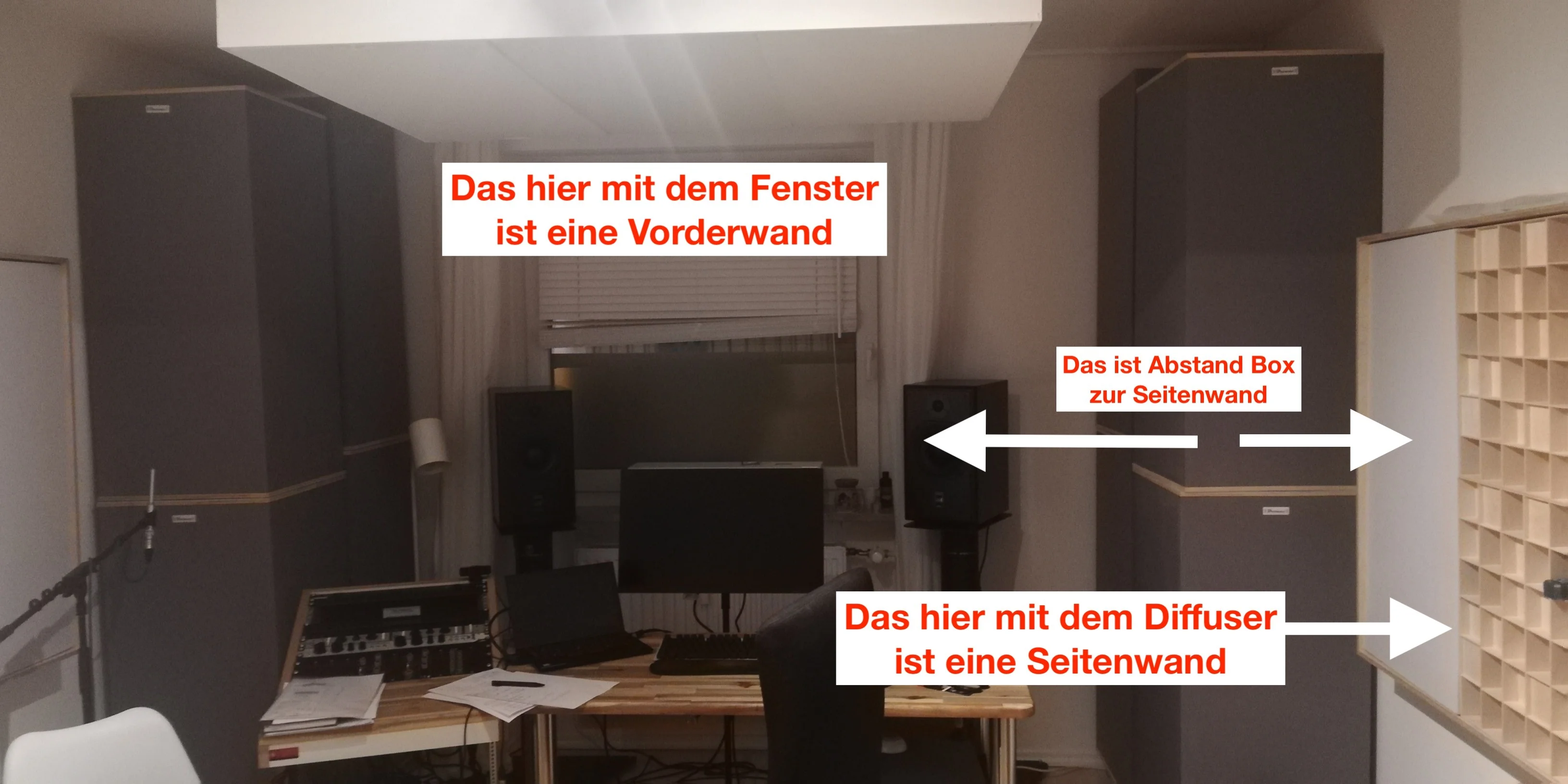

Übrigens das Bild dass du gepostet hast zeigt keine Speaker die sehr nahe an den Seitenwänden stehen...
:kopfwand: :kopfwand: :kopfwand:
Ach so meintest Du das :D Da habe ich aufgrund der Uhrzeit nicht richtig gelesen ;)
In der Tat: Rund 20cm wären da noch drin zur Seite. Meinst Du das hat einen besseren Erfolg für das Sbir? ( Könnte ja mittlerweile sein wegen dem zweiten Brownie Kasten vorne!)

  • #268
Je größer der Abstand von Schallquelle zur Wand, desto tiefer die SBIR-Frequenz. Variier den Abstand einfach mal zu einer Wand: Rückst du die Box weiter nach vorne und die Frequenz des Dips geht runter => sehr wahrscheinlich SBIR von der Wand hinter der Box.
Rückst du die Box näher zur rechten (linken) Seitenwand und die Frequenz geht nach oben => SBIR von der rechten (linken) Seitenwand.
Dann weißt du nicht nur, von welcher Wand SBIR ausgeht. Du kannst mit dem Abstand auch die Frequenz bestimmen (näher ran => Frequenz höher, weiter weg => Frequenz tiefer). Auch weißt du dann, wie viel Treatment du dafür brauchst.

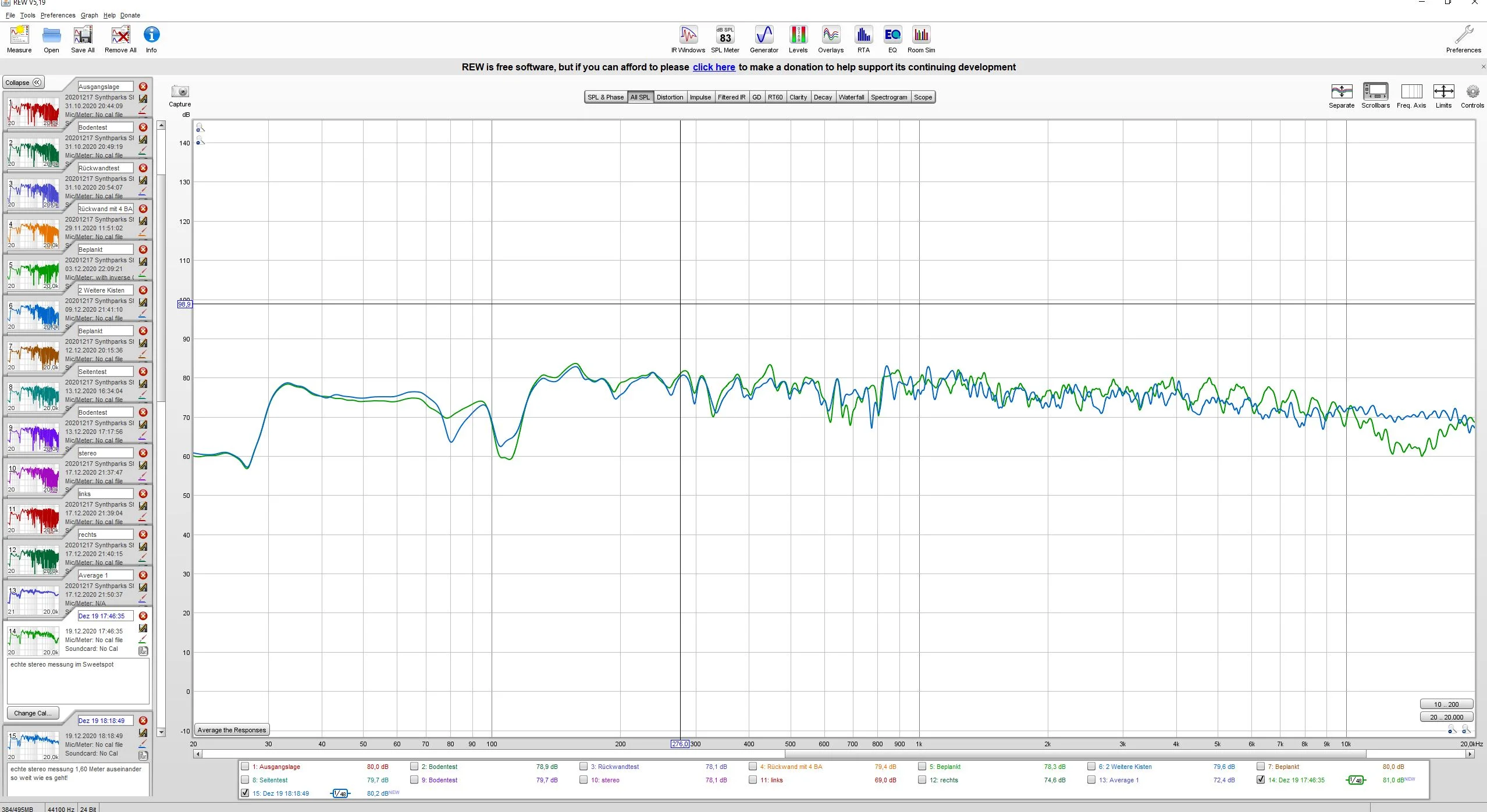

So hier mal ein Test. Das kenne ich schon aus der Vergangenheit: Gehe ich nun vom Sweetspot weg und stelle die Boxen weiter auseinander, wird der 1. tiefere Dipp nun krasser. Der 2 höhere Dip wird minimal besser. Im Grunde also wurscht, wo man die Boxen hinstellt: Es bleibt immer so richtig schön schlimm.
Ist das dann der Beleg, dass mir ein Seitenwandtreatment nichts bringen wird? (Ich hatte ja mal 30cm Isobond li/re in einem riesigen Kasten! Das hatte nämlich nichts gebracht!) Ergo kann ja im Prinzip mir dann nur noch die Decke was bringen. Also muss der nächste Test im Grunde sein: Deckensegel runter! Deckensegel mal über den Boxen montieren. Vorteil wäre, dann dass ich die benötigte Dicke berechnen kann, falls was davon Wirkung zeigt.
Aber bezogen auf die Stereobühne ist weiter auseinander eigentlich wesentlich viel besser merke ich gerade! Ist nun alles besser sortiert auf der Bühne!
GRÜN = ALT (enger)
BLAU = NEU (weiter auseinander)

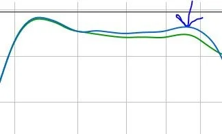

Was auch noch besser ist an der blauen Kurve, dass der Bass minimal dazu gewinnt. Klingt direkt leicht wärmer. Würde man Sbir bediegen, wäre blau also besser.
Kann jemand hier das Sbir bereits nach diesem Test verstehen?
