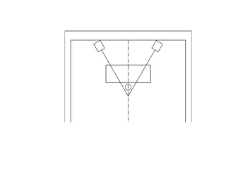

Kann jemand hier das Sbir bereits nach diesem Test verstehen?
Halbwegs. Zu ungenaue Angaben.
Box immer an der Frontwand.
Mach 10 Messungen.
Box immer an der Frontwand - ich wollts nur nochmal erwähnen...
1. Rechte Box 60 cm von der Raummitte entfernt.
Mic 120 cm von der Box entfernt - steht in Raummitte
2. Rechte Box 65 cm von der Raummitte entfernt.
Mic 130 cm von der Box entfernt - steht in Raummitte
3. Rechte Box 70 cm von der Raummitte entfernt.
Mic 140 cm von der Box entfernt - steht in Raummitte
4. Rechte Box 75 cm von der Raummitte entfernt.
Mic 150 cm von der Box entfernt - steht in Raummitte
5. Rechte Box 80 cm von der Raummitte entfernt.
Mic 160 cm von der Box entfernt - steht in Raummitte
6. Rechte Box 85 cm von der Raummitte entfernt.
Mic 170 cm von der Box entfernt - steht in Raummitte
7. Rechte Box 90 cm von der Raummitte entfernt.
Mic 180 cm von der Box entfernt - steht in Raummitte
8. Rechte Box 95 cm von der Raummitte entfernt.
Mic 190 cm von der Box entfernt - steht in Raummitte
9. Rechte Box 100 cm von der Raummitte entfernt.
Mic 200 cm von der Box entfernt - steht in Raummitte
10. Rechte Box 105 cm von der Raummitte entfernt.
Mic 210 cm von der Box entfernt - steht in Raummitte
Solltest du für gewöhnlich nicht an der Spitze des Stereodreicks sitzen wollen sondern etwas weiter nach vorne gerückt dann ziehe einfach bei jeder Messung für den Abstand von Mic zu Box rund 25 cm ab.
Beispiele:
1. Mic 95 cm von der Box entfernt - steht in Raummitte
2. Mic 105 cm von der Box entfernt - steht in Raummitte
3. Mic 115 cm von der Box entfernt - steht in Raummitte
etc...
Du kannst auch die linke Box nehmen.
Du kannst auch beide Boxen nehmen, dann aber links und rechts einzeln messen und einmal gemeinsam pro Setup.
Viel Spaß

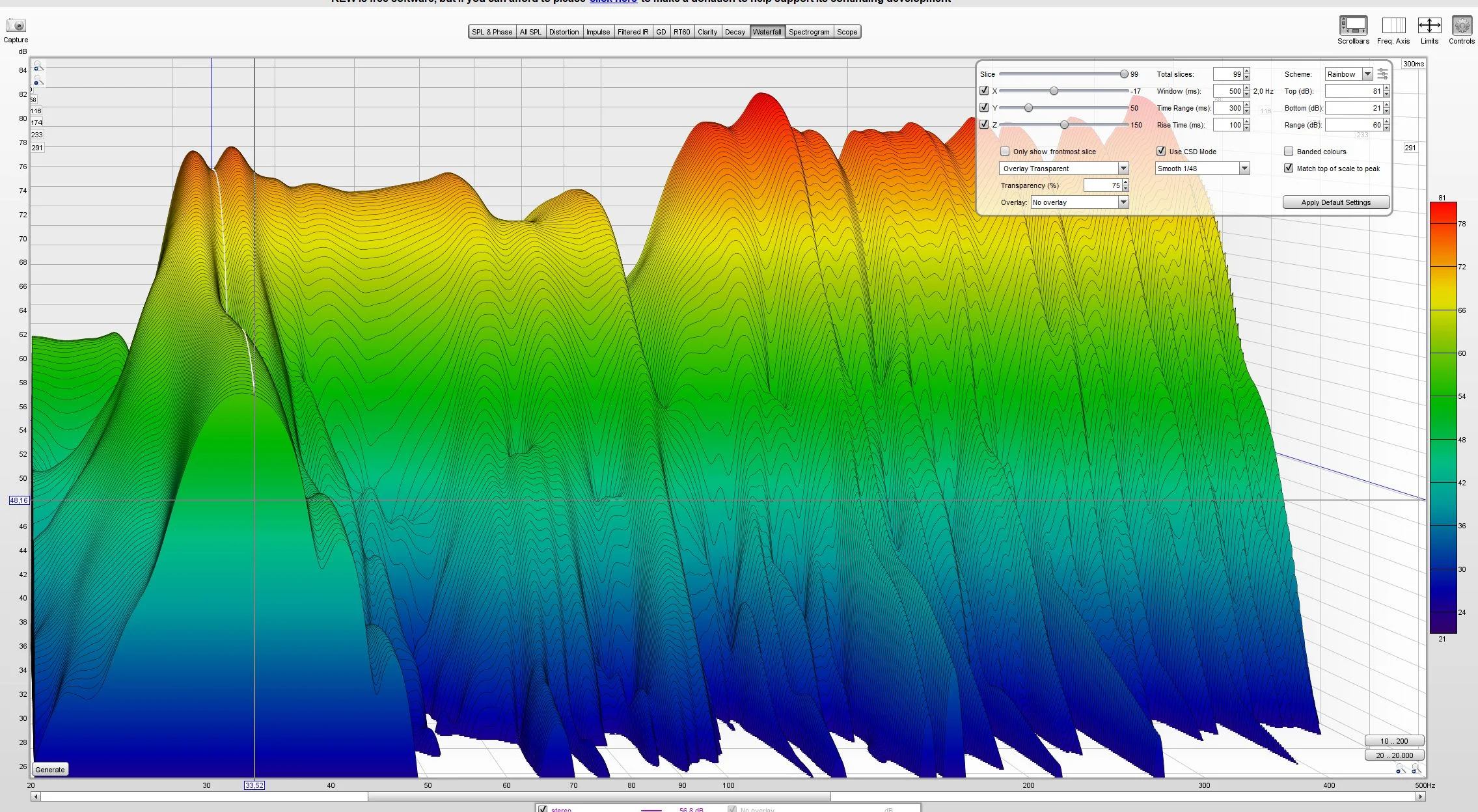

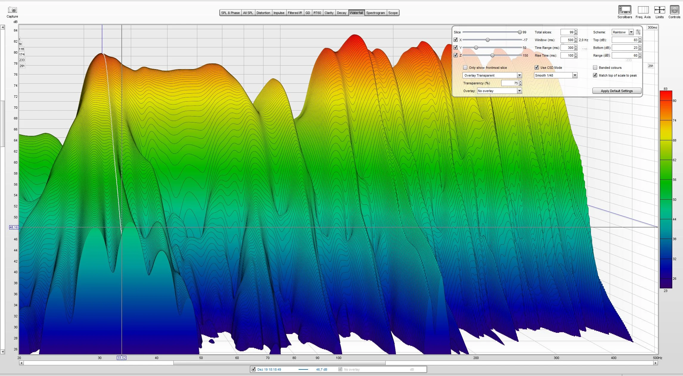

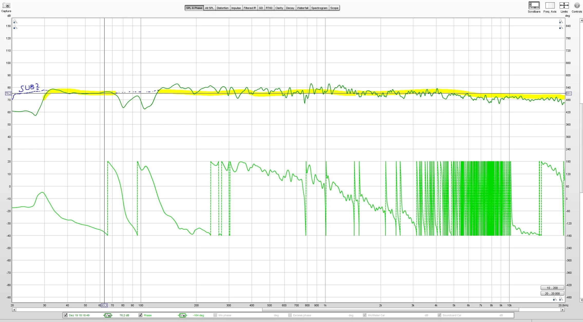

Wenn ich mir den FG dieser Stereomessung so ansehe... ein Subwoofer wäre jetzt nicht mehr so dringend erforderlich für unter 30 Hz oder? Gibt es eigentlich denn welche, die diese Overfrequenz bei 30 Hz haben und die dann zwischen 0 und 30 Hz only spielen und das Loch da füllen?
Mehr und mehr wird Sbir zu meinem größten Ärgernis. Schrecklich! Sbir ist voll *****! :vangry::vangry::vangry::nudelholz:
:champaign: Mein Becks Bir schmeckte besser und klang jut beim aufmachen...

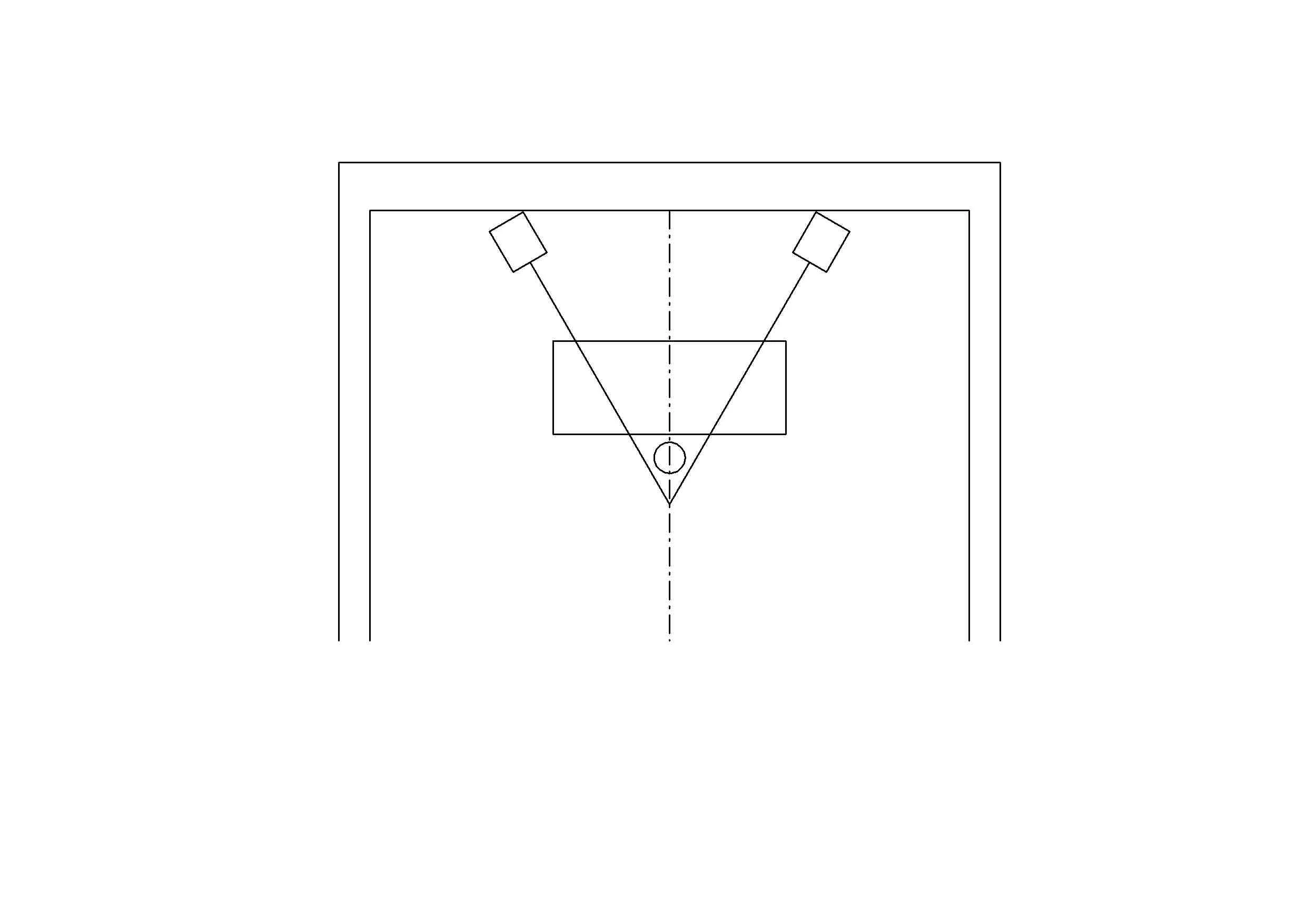

Ich bin gespannt. Meinst Du wirklich von der Mitte des Raums? Also exakt nachmessen und dann wirklich cm für cm exakt so umsetzen? Mit nur einer box wäre es indeed nicht so schlimm und schaffbar... Machbar ich morgen mal!
Vielleicht schaffe ich morgen auch mal das Deckensegel Richtung Fenster zu versetzen. (Alte Dübel sind noch drin!).
Meine Fresse du stellst dich oft an wie ein kleines Kind... :)
Nimm halt einfach einen Meterstab und messe vorne die Mitte des Raumes, mach dir nen Strich und messe den Rest von dem Punkt weg.
Und natürlich ist es jetzt egal ob dass dann 64 oder 65 cm von der Mitte weg sind.
Grobe 5 cm Schritte reichen aus um gute Bereiche abzustecken.
Arbeite halt so genau wie du es verkraftest...
Du möchtest sehen wie sich SBIR auswirkt und ich hab dir eine Methode gezeigt wie du dir das anschauen kannst.
Wenn du das Prozedere nicht öfter machen willst (was für mich völlig normal ist) dann häng jetzt nicht dein Deckensegel um sondern ab. Und räum auch den andern scheiß raus. So dass du einzig und allein siehst was SBIR macht - ohne Absorber (außer Rückwand natürlich - Rest raus)
Mach die 10 Messungen. Poste sie. Ich schau sie dann gern an und sag dir auch welche ich am besten finde - und versuche dann auch dir zu erklären warum. Ich bin mir nämlich sicher dass deine Speaker nicht an der besten Stelle stehen.
unter 30 Hz oder?
Unter 30 Hz hat mich noch nie interessiert. Weiß nicht warum du da unten was hören musst.
Ich finde bis 30 Hz mehr als ausreichend.
Und lass dich nicht täuschen. ATC´s haben einen sehr sauberen Bass, deswegen ist der einfach auch nicht so aufdringlich - aber da - zeigt deine Messung auch.

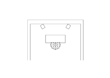

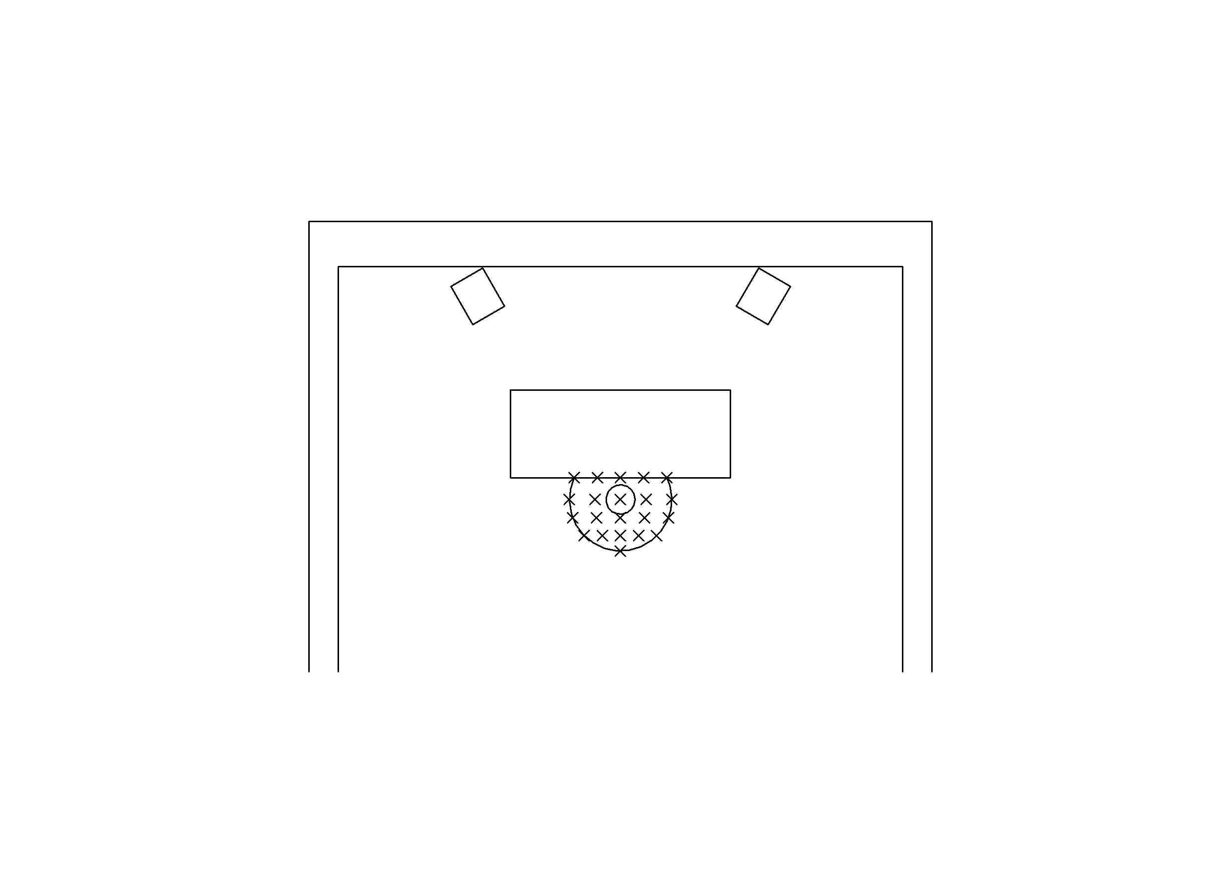

Das Sbir nimmt mir leider die Freunde an dem Bass :D Denke mal gerade den Bauch einer Snare oder so manchen Basston höre ich aktuell nicht gut raus.
Du kannst nur eine finale Bewertung deines Frequenzganges machen wenn du weißt wie groß dein Arbeitsradius ist.
Deine beiden Ohren sind nicht im Zentrum deines Kopfes - wo man üblicherweise das Mic beim Treatment hinstellt - man braucht einfach einen Anhaltspunkt und dieser bietet sich an.
Wenn ich mir einen Überblick über das feritge Ergebnis verschaffen will mache ich folgendes:
Das ist zum Beispiel das Ergebnis der Hörer und Speaker Position
Ich ziehe mir dann einen Kreis um das Zentrum des Kopfes.
Je nachdem wie groß mein Arbeitsradius ist.
Dann mache ich ungefähr sowas, Kreuze sind einzelne Messungen
Bei jedem Punkt mache ich
links einzeln auf Ohrhöhe,
rechts einzeln auf Ohrhöhe,
beide zusammen auf Ohrhöhe,
links einzeln etwas unter Ohrhöhe,
beide zusammen etwas unter Ohrhöhe.
Etwas unter Ohrhöhe weil man bei Bewegungen im Sitzen immer eher mit den Ohren weiter nach unten wandert als nach oben und ich weiß von mir selbst, dass ich irgendwann im Stuhl nach unten Sacke im lauf des Tages...
Das sind 6 Messungen pro Punkt, REW kann bis zu 99 Messungen ohne Zwischenspeichern erfassen. Ich hab jetzt hier mehr Punkte eingezeichnet. In der Realität wähle ich immer so viel dass ich mit den 99 Messungen die REW speichern kann auskomme, also max 16 verschiedene Punkte a´ 6 Messungen. 96 Stück.
Aus diesen Messungen mache ich dann verschiedene Averages. Alle linken, alle rechten, alle linken und rechten zusammen, alle 96 zusammen, im Grunde alles was mir grad so einfällt und halbwegs Sinn ergibt.
Diese vielen Messungen mache ich natürlich nicht mit 8fach Sweeps. Meist mit doppelten 256ern. Dauert keine Stunde sowas.
Und dann hol ich mir einen Kaffee und schau mir das alles durch ob das so für mich passt oder nicht.
Noch kurze Anmerkung für alle DSP Fans - für DSP Einsatz würde ich anders vorgehen. Ich nutze nie DSP. Ich baue immer noch einen zusätzlichen Absorber.
Das was ich dir hier beschreibe sind meine finalen Messungen. Ich mache dass wenn ich mir im Grunde sicher bin dass ich fertig bin.
Für dich soll es nur als Hinweis dienen, dass man das Mic schon auch mal ein wenig bewegen darf wenn man SBIR bewertet. Das mache ich immer. Ich messe nie nur einen Punkt. Ich schau immer wie es ein paar cm, dm, whatever weiter vorn links rechts hinten ausschaut.
