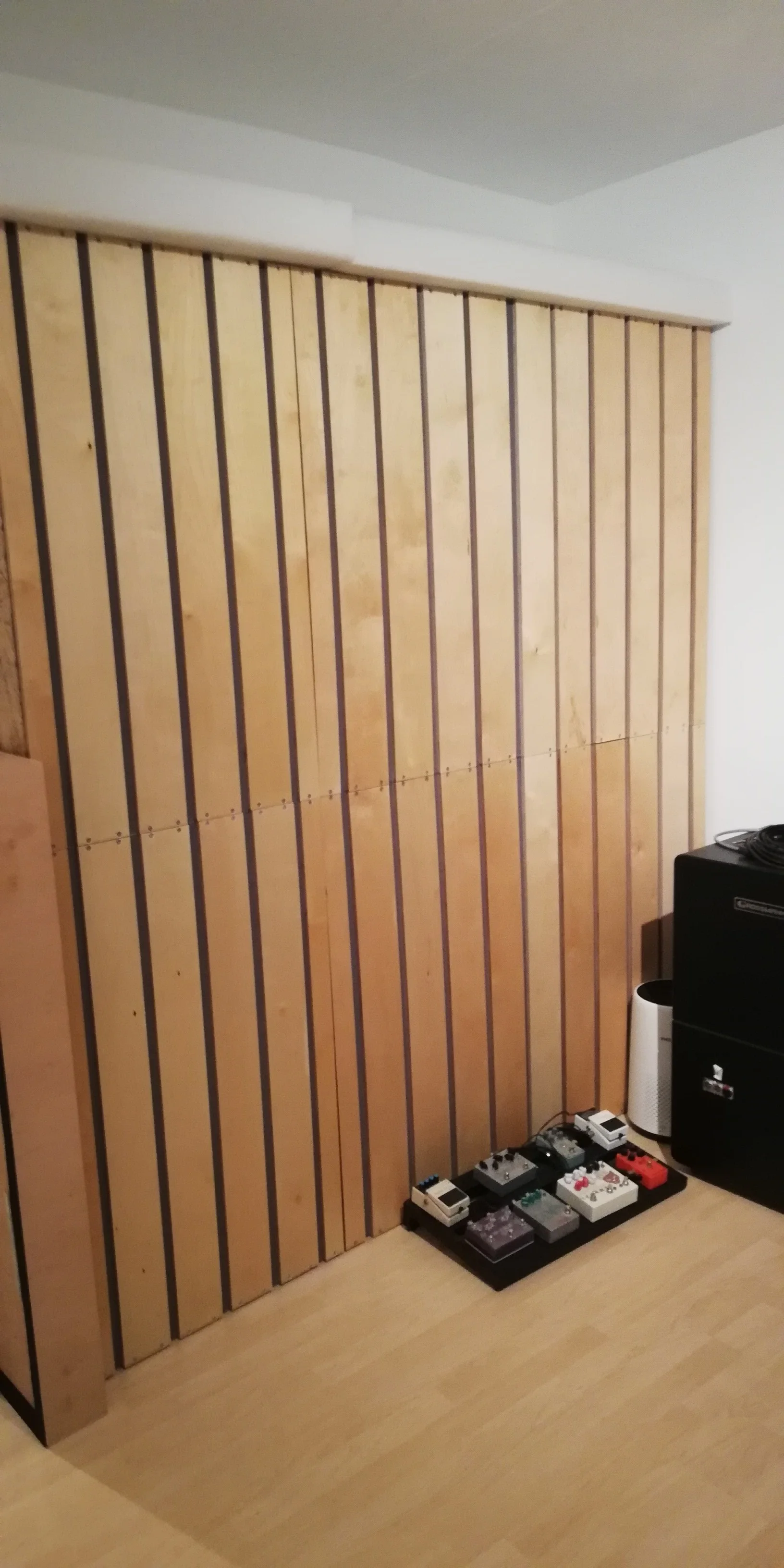

  • #207
Ah ganz vergessen hier noch ein Progress Bild des weiteren Kasten. Ist nun ne schöne Wand.

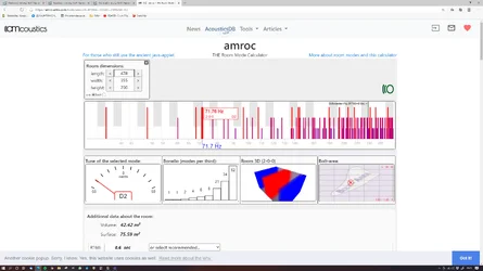

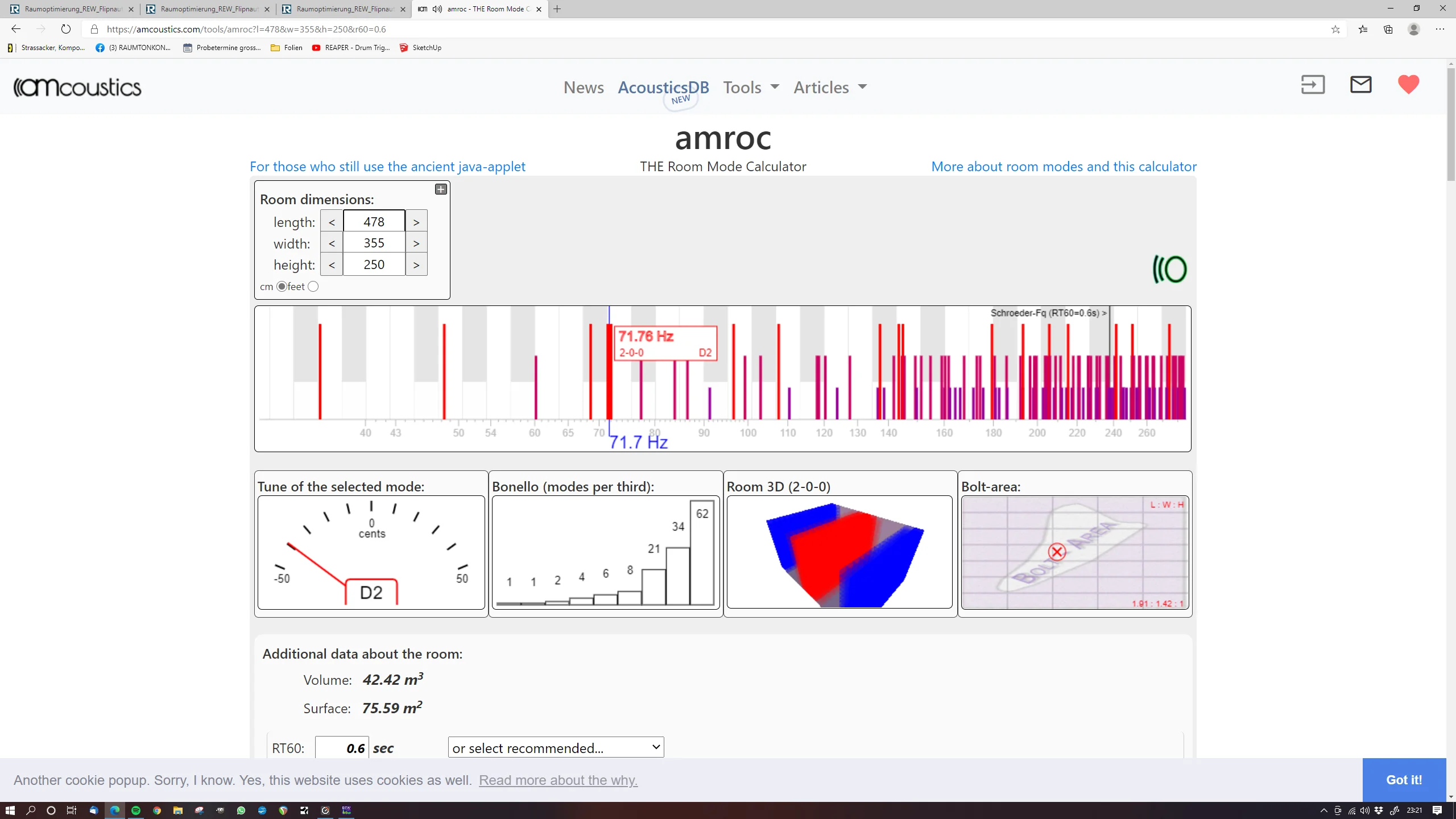

Nun muss nur noch Lichtgeschwindigkeit und Überschallgeschwindigkeit in Einklang bringen, berechnen mal c und x geteilt durch yxz x Pi geteilt durch vier Raumecken, Lamdasonde als Messmikrofon nutzen, überlegen wie viele Atome in der Luft sich bewegen könnten und schon hab ich alles berechnet, um dann die Größe der weiteren Kisten schätzen zu können: Also quasi: 10cm dick oder 50cm dick Steinwolle? :idea:
Um ehrlich zu sein: Ich schaue mir einfach immer die ganzen Grafen an und schaue was hat sich verbessert? Auch wenn das Sbier zuschlägt: RT60 sieht dafür deutlich besser aus und die Erstreflektionen. Ist vermutlich auch was wert.
Nun noch ein SBier und die Welt sind gleich besser aus:
Siehe hier: Verkauf – sBier, ZürichSbier ...der Weg zum exklusiven Hörgenuss! Das S-Bier aus der Schwitz. :smil451e76697ff7c:
Ja und die Mode 200 scheint wohl auch mitgenommen zu werden mit der Rückwand...
