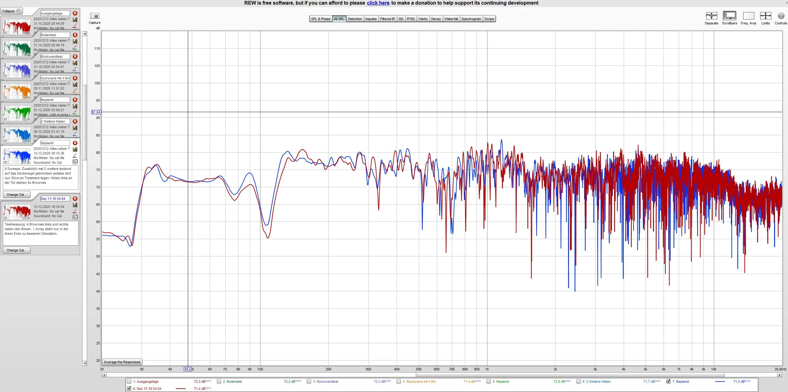

Erste Tests: MEHR ABSORPTION AN DER SEITENWAND
Hmm... die ersten Messungen sind nichtssagend :( :( Nur zwei Erstreflektionen wurden besser (leicht gesenkt)
Also an der Seitenwand viel Absorption macht das Sbir scheinbar eher schlechter!!!
Allerdings höre ich nun auch massiv viel Bass links neben der Türe in der Ecke, wo nun nichts mehr steht an Absorption. Also habe ich dort für die Messung das mittlere Array hingeschoben. Hat aber aber auch nicht viel gebracht: Die 30 Hz Mode hat sich weiter verschlechtert, seitdem die Brownies hinten nicht mehr stehen... vielleicht fehlt hinten einfach echt das letzte Array. Wer weiß.
Also meine Vermutung bislang ist folgende:
Sbir 77 Hz = Decke. Das Erstaunliche ist jedoch: Das Rückwand Treatment scheint die 77 Hz Probleme etwas im Zaum zu halten!
Sbir 105 Hz = Vorderwand (Fenster / Heizung / Rolladenkasten / Schiene = da kann ich ohnehin nichts hinstellen. Da wäre ggf. die einzige Lösung Katendeckenabsorber über dieser Region)
Also Hoffnung könnte sein mit komplettem Rückwand Treatment, dass das 77er Sbir in den Griff zu bekommen wäre.
Aufgrund dieses Ergebnis ist schon mal fraglich, ob die vorderen Seitenarrays unbedingt 50cm dick werden sollten. Weder im Bass zuckt was, noch Sbir wurde gebessert...
Oder könnte es sein, dass mein Raum so strange ist, dass gar kein Treatment im Bass am besten wirkt? Von den Maßen ist mein Raum exakt mittig in einer "Bolt Area".
Tja heute Abend dann mal die aufwändige Bodenmessung unter dem Schreibtisch....

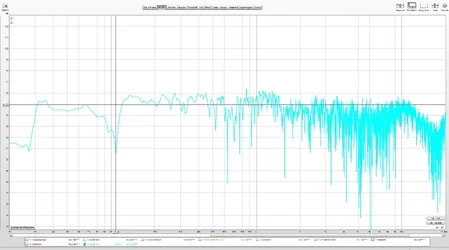

ZWEITER TEST:
So, Brownies unter dem Tisch haben nun eine deutliche Wirkung erzielt: Wie von mir erwartet, ging das Sbir 77 Hz etwas weg! Das scheint also ein Deckenproblem zu sein!
Allerdings behandelt man die Decke, entsteht wiederum ein gigantisches Sbir Loch von 80 bis 120 Hz :( D.h. das zweite Sbir wird nochmals aggressiver. Warum verstehe ich nicht.) Kann das jemand erklären?
Woher also nur das Sbir bei 80 bis 120 kommt bleibt weiterhin unklar. Erstaunlich dennoch, dass sich mit Behandlung des Bodens genau dort die Phase leicht verbessert hat im FG.
Nun ist natürlich die Frage, ob man das später durch Boxenrücken so etwas weg bekommt oder nicht??!
Aktuell halte ich die Behandlung der Decke vorne für genauso wichtig wie die die Seiten. Um das Fenster nicht zu verdecken, stehen mir da aber leider nur rund 20cm Treatment in der Tiefenwirkung zur Verfügung :( Sonst bekomme ich es nicht auf. Ist also auch *******. :(
Hoffnungsfunke: Ggf. wird die Behandlung im hinteren Teil des Raums oben an der Decke dann doch auch noch was verbessern?
So nun bin ich insgesamt überfragt, wie ich noch vorgehen könnte später... Mein Gedanke war ursprünglich ganze Rückwand. Vorne Seitlich. Fertig. Wie man nun sieht, wird das alles nicht zum gewünschten Ergebnis führen. Vielleicht aber auch doch, weil man dafür großflächiger behandeln muss?
