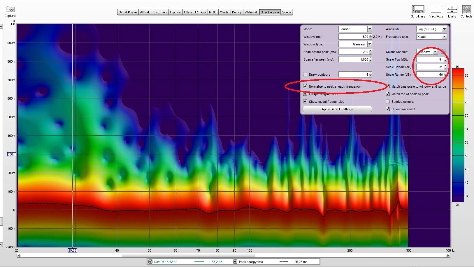

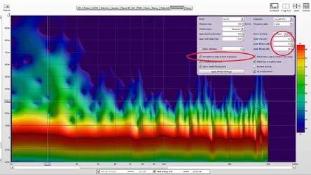

Ok, den Normalize Button habe ich gefunden! Aber was muss ich nun bei den drei Scale Masken eingeben? Da habe ich nun einiges probeirt, aber es sieht merkwürdig aus.
  • #102
Oben rechts bei Scale Range (dB) "60" eingeben, sodass vom obersten Peak (hier bei mir 91dB) genau 60dB abgezogen werden. Scale Bottom passt sich dann automatisch an. Außerdem den Pfeil bei "Normalise to peak at each frequency" aktivieren.
So ungefähr sollte das Bild dann aussehen:

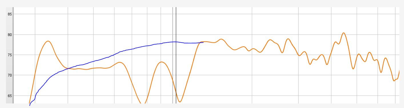

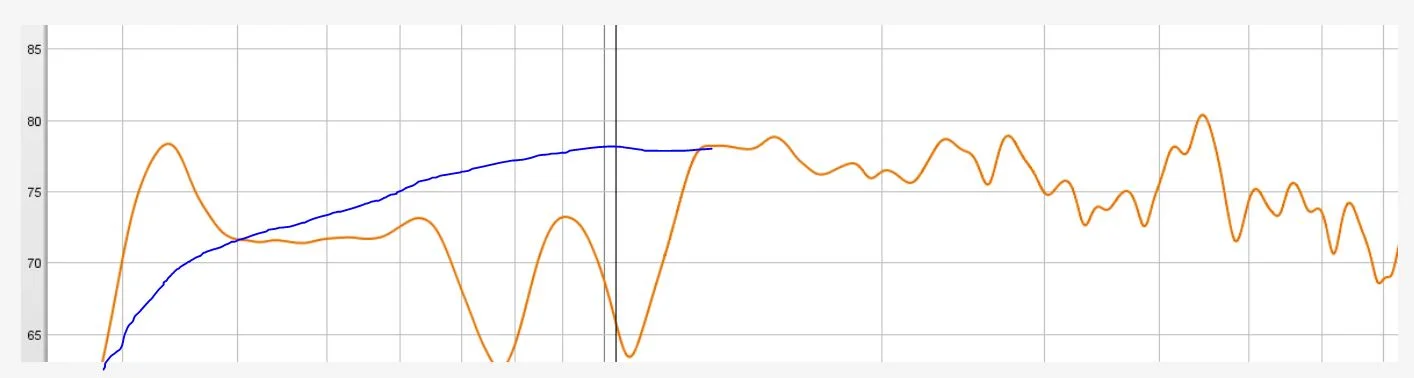

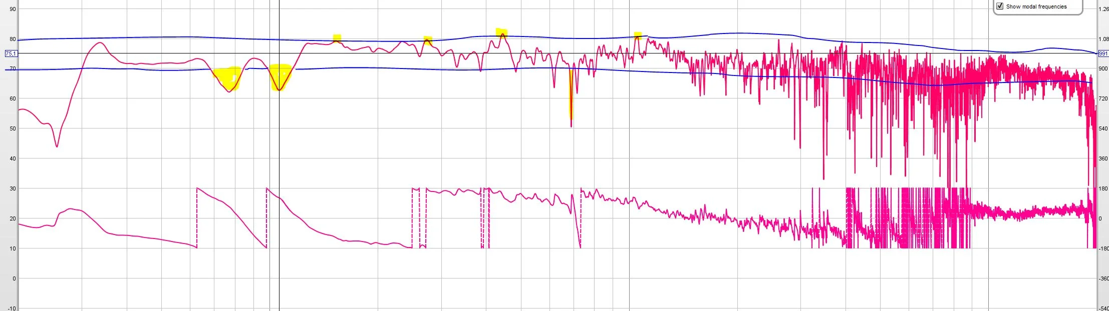

Auch wenn ich mir nun einen Sub holen würde: Die Bassprobleme im Nachhall bei 30 Hz würden hier zwischen den Betonwänden noch heftiger und sich ordentlich aufschaukeln...
Aus der 10db Perspektive betrachtet, die man ja immer anstreben soll sieht es so aus: Man sieht, dass später nur noch das Sbir gelöst werden muss. Mit weiteren Maßnahmen lässt sich ggf, eine 5db Range im Bass erzielen:
Hey, mach einfach :). Die blaube Linie ist das reinste Paradies, also da hinzukommen? Welche Maßnahmen sollen das ermöglichen?! Ich rede einfach praktisch orientiert. Du hast nicht unendlich viel Platz. Dein Bass-Nachhall ist jetzt schon ok. Den größten Einfluss auf den FG hat man übrigens meist durch Absorber vorne bzw an den Seitenwänden.

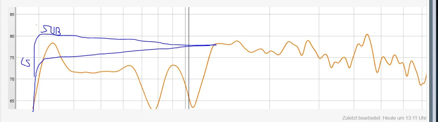

Selbst wenn sich das Sbir nicht ganz wegmachen lässt: "Ohne Treatment" kenne ich ja auch bereits meinem Raum. Das war sehr mies :D Auch mit 7" Treiber gab es die gleichen Probleme! Die spielten auch nur bis 35 Hz, genau wie die neuen mit kleinerem Treiber... Die Kurve lag dann im Durchschnitt vl. mehr bei den 75db - aber die jetzigen rund 72db funktionieren auch genauso gut.
Im Grunde bereite ich den Raum auf einen Subwoofer vor. Am Ende ist der Sub das i-tüpfle, den man leise dazu fährt.
Die blaue Linie ist als Durchschnittslinie indeed das Paradies würde ich behaupten!
Du hast in einem Punkt Recht, dass Maßnahmen an Vorder- und Seitenwand, und auch an der Decke Einfluss auf den Frequenzgang nehmen. Genauso wie alle anderen Maßnahmen im Raum und die Speaker Position.
Im konkreten Fall von SBIR nehmen Maßnahmen an den Seitenwänden, Decke und Vorderwand häufig nicht unbedingt größeren Einfluss auf den Frequenzgang sondern anderen als erwartet, vor allem wenn die Wände vorher unbehandelt sind. Man verändert durch Maßnahmen an Flächen wo SBIR entsteht häufig die Phasenlage mit der die interferierende Reflexion zurück kommt zum Mic und das Ergebnis ist deswegen manchmal auf den ersten Blick nicht das was man sich erhofft hat.
Es gibt aber geeignete Maßnahmen und in diesem Raum wurde meines Wissens in diesen Bereichen noch nichts konkretes unternommen, was es sehr wahrscheinlich macht, dass man SBIR in diesem Raum so wie die Messung jetzt ausschaut gut in den Griff bekommen wird, mit geeigneten Maßnahmen und entsprechender Positionierung von Hörer und Lautsprecher im Raum.
Du hast deinen 3.0 oder 4.0 (bin mir nicht mehr sicher welcher der letzte war) Raum auf theoretischer Grundlage deines eigenen Wissensstands vom Blatt weg geplant und aus Gründen von Zeit- und Eneergiemangel auf Ausprobieren verzichtet und so ausgeführt wie geplant, hast viel Wert darauf gelegt einen Stoff zu finden der über jede Speicherung von Staubkörnern erhaben ist und bist bei dem Ergebnis gelandet, dass du deine SBIR Probleme mit raumakustischen Maßnahmen nicht mehr in den Griff bekommen konntest, sondern auf die Integration eines Subwoofers zurück greifen musstest um etwas brauchbares rausholen zu können.
Ich denke, dass flipnaut mit seiner strukturierten Vorgehensweise auf einem besseren Weg ist.
Und der Frequenzgang ist wirklich der uninteressanteste Graph von allen.

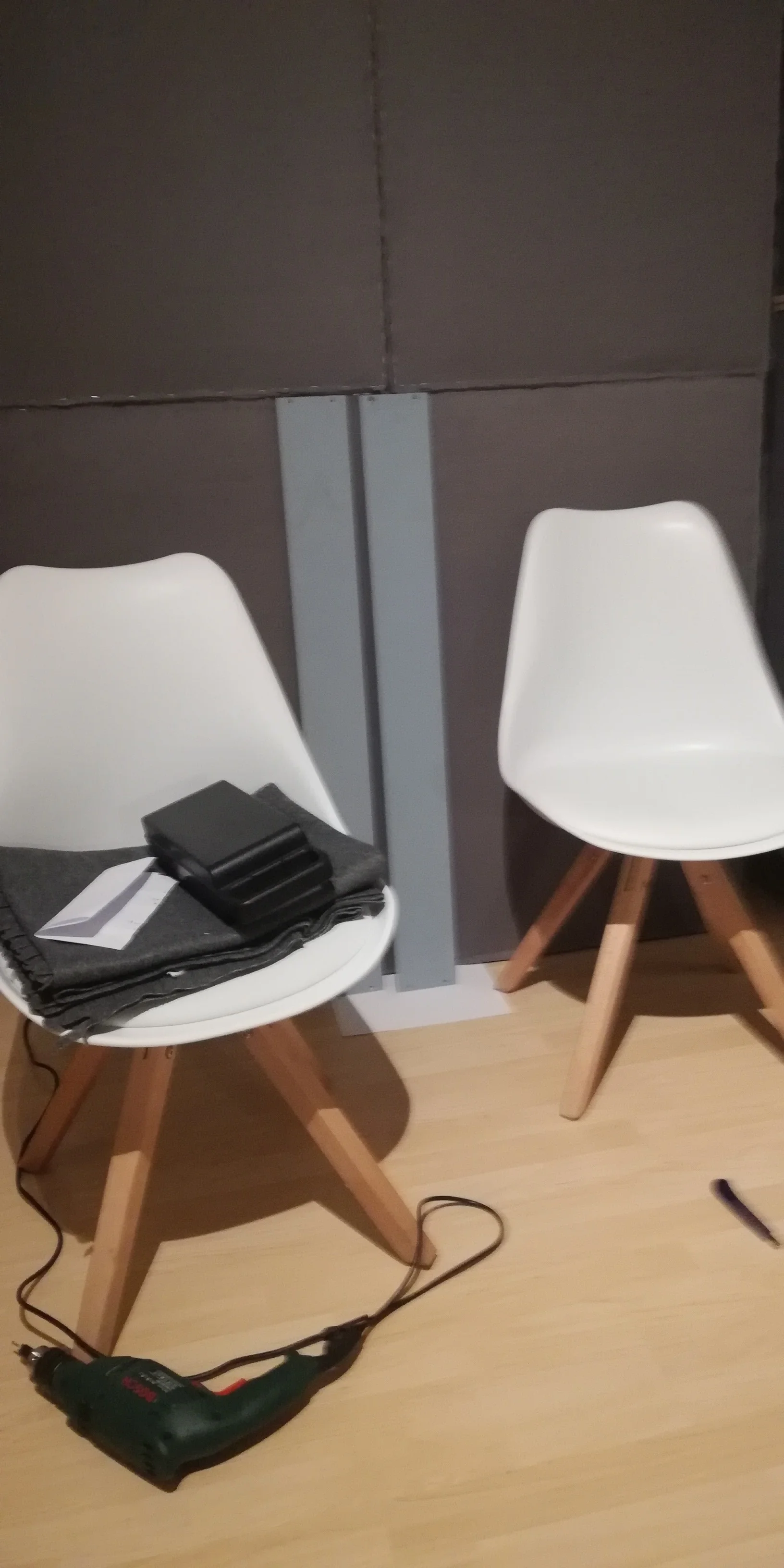

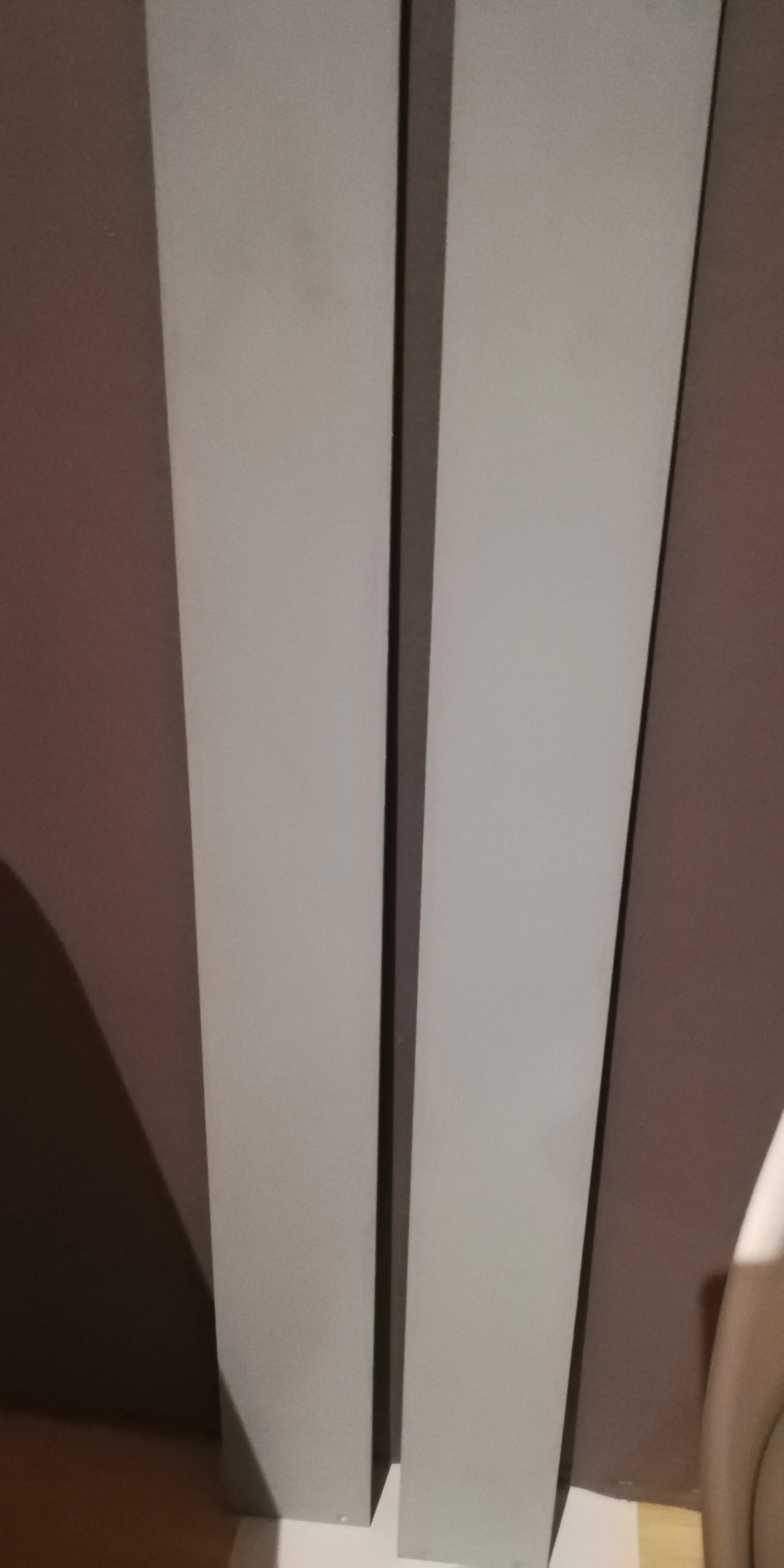

Schauen wir mal... vielleicht habe ich ja das große Glück, dass ich die vorderen Absorber später nur 400mm dick machen muss... sofern hinten die 34 Hz gut in den Keller gedrückt worden sind. Noch stehen die größeren Kästen ja auch noch nicht in den Ecken, sodass sich die 34 Hz Performance weiter verbessern könnte...

Nach dem Test mit der Farbe an zwei Brettern bin ich zu dem Entschluss gekommen, es in Holzoptik zu belassen. Es passt besser in das Raumkonzept. Ich mag die Farbe zwar. Aber es passt einfach nicht gut rein.
Ärgerlich zwar, dass ich nun zwei Bretter verliere und die Farbe gar nicht brauche, aber ein Versuch war es mir wert... Egal!
