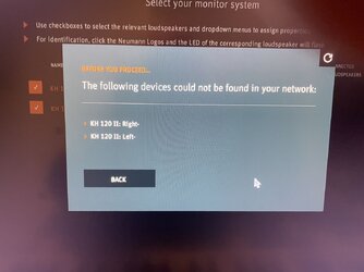

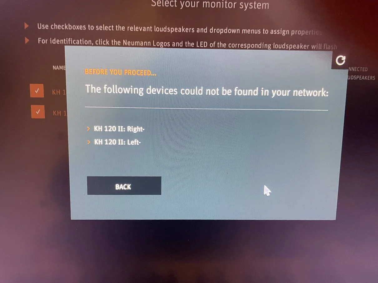

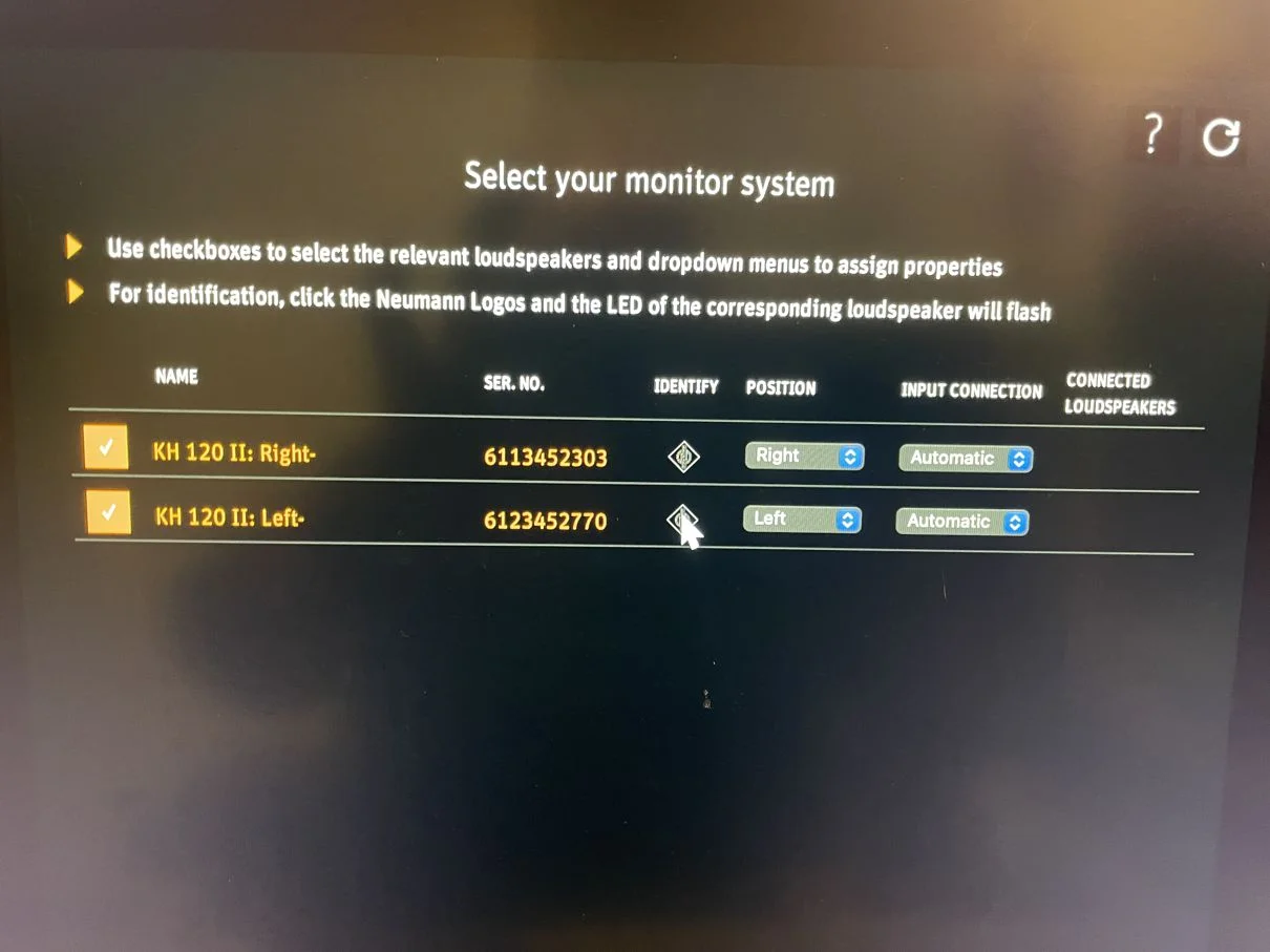

....auch der heute erschienene Software-Fix 1.6.3 funktioniert bei mir nicht (MacOS). Zwar werden jetzt beide Neumänner mit
den richtigen Seriennummern aufgelistet und können auch kurz angesprochen werden, allerdings kommt beim nächsten
Fenster "Save mic/monitor hardware setup" die Fehlermeldung das keine Devices mehr im Netzwerk gefunden werden können.
Bin auf weitere Erfahrungsberichte gespannt.
Edit: Nachdem es auf 2 verschiedenen Macs nicht funktionierte, habe ich mein altes Windows Notebook rausgekramt
und dort die neue WinSoftware V1.6.3 installiert. Unter Windows wurde sofort während des Startes eine neue Firmware für beide Boxen angeordnet. Von Firmware V1.0.0 auf V.1.1.7
Nachdem das geklappt hat, konnte ich wieder zurückwechseln und so auch auf der Mac Software auf die Lautsprecher zugreifen. Als Tipp für Mac User: Anscheinend gibt es weiter Imkompabilitäten und dort wird nicht das zwingend benötigte Firmware Update erkannt.
Erst mit der Lautsprecher Firmware V1.1.7 funktioniert das einmessen auch auf dem Mac!

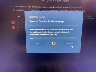

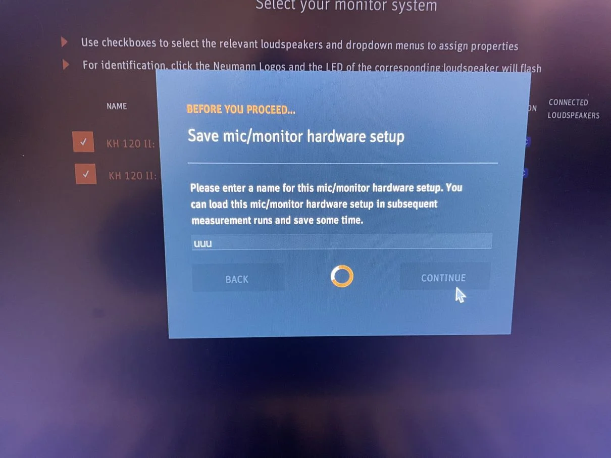

Nein die funktioniert nicht! Das Problem ist immer noch vorhanden, Neumann verarscht die Kunden wohl...
Zunächst werden beide erkannt, dann kommt man noch dazu das man einen Namen für das Setup eingeben darf im nächsten Fenster dann plötzlich die Meldung das die beiden im ersten Fenster noch korrekt erkannten Monitore nicht erkannt werden....
Die Software und Neumann sind Schrott, ich bin gerade am überlegen ob ich den nicht funktionierenden Schrott zurücksende...
Hat jemand eine Idee welche Monitore bis 2000,- das Paar mit Front Bassreflexport sonst in Frage kommen, DSP und eine Einmessung muss aber funktionieren da mein Raum extreme Probleme hat, die manuell nicht in den Griff zu bekommen sind...ich könnte gerade ausrasten vor Wut.

Problem besteht wohl nur auf den MAC. Jetzt habe ich den Hinweis aufgegriffen und das mal mit einem WIndows PC versucht und da wurde auch die Firmware geupdatet. Ich versuche jetzt mit dem Mac die Einmessung mal sehen.

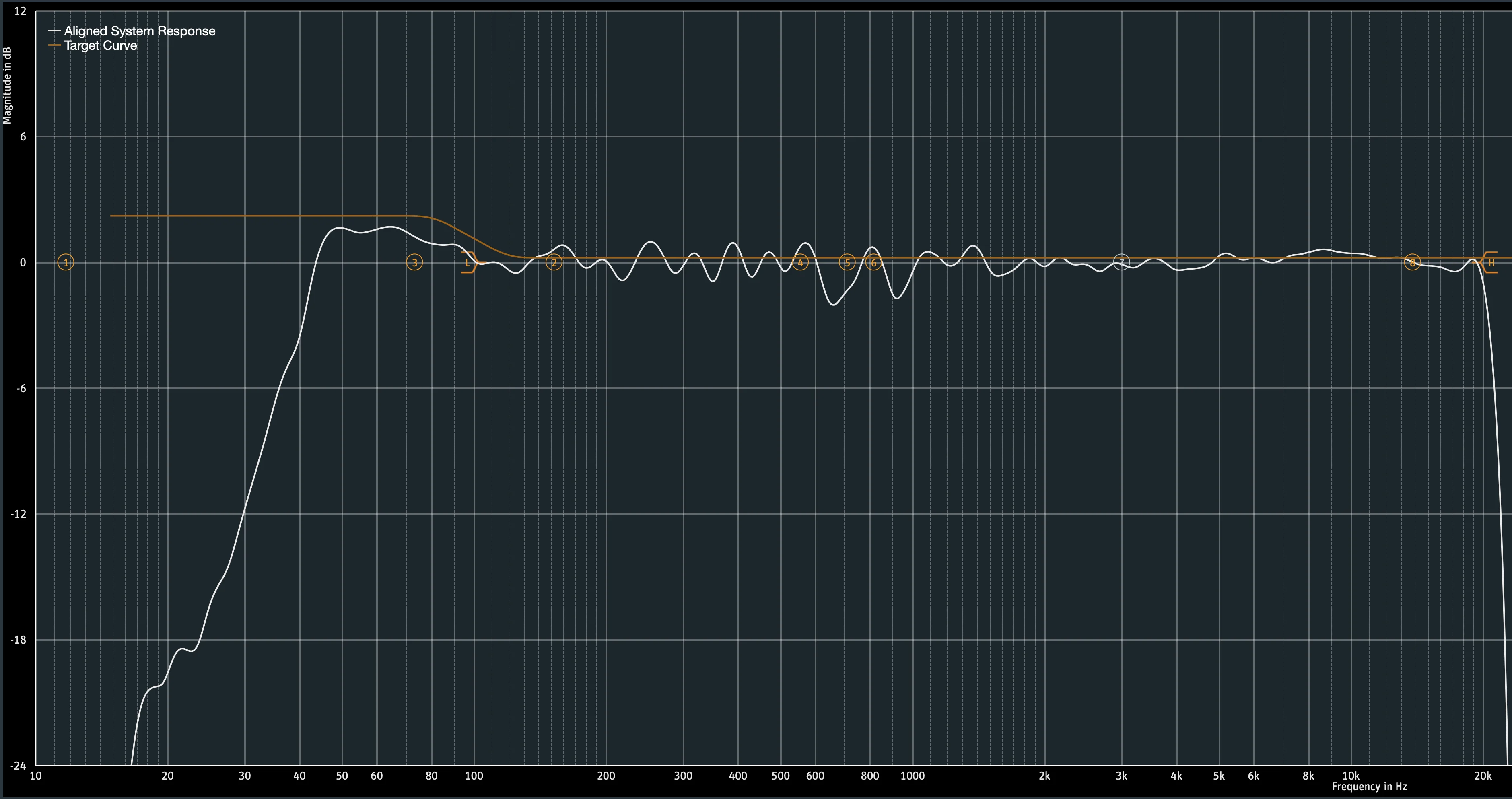

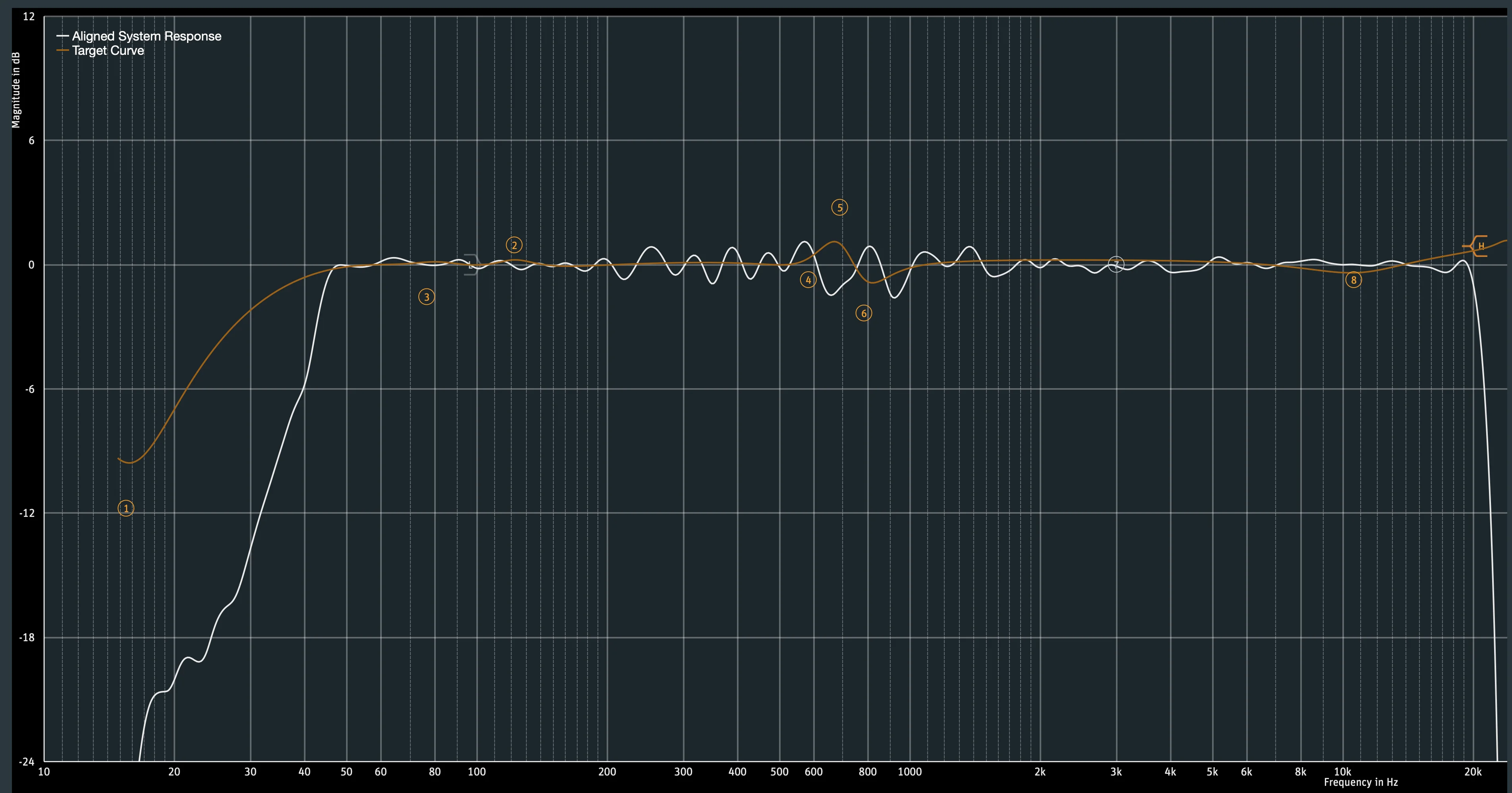

Hallo @Callizto, bei mir hat das Einmessen nach dem Generve (wie oben geschrieben, erst Firmware updaten über Windows PC)
tadellos funktioniert und auch das Ergebnis ist wirklich gut. Die Frequenzkurve wurde auch exakt so eingemessen wie
mit anderen Tools, wie zbs. CARMA. Ich habe vorher noch Erfahrung mit der Einmessung von Genelec Lautsprechern SAM / GLM Software. Und das Neumann Ergebnis klingt eher besser als schlechter

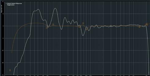

Poste doch bitte mal ein Screenshot von deiner Neumann Kurve (einmal von dem Alignment zuvor und danach). Vielleicht ist da irgendwas falsch gelaufen?
Reaktionen: bartman4ever, sts und rocking.xmas.man
  • #73

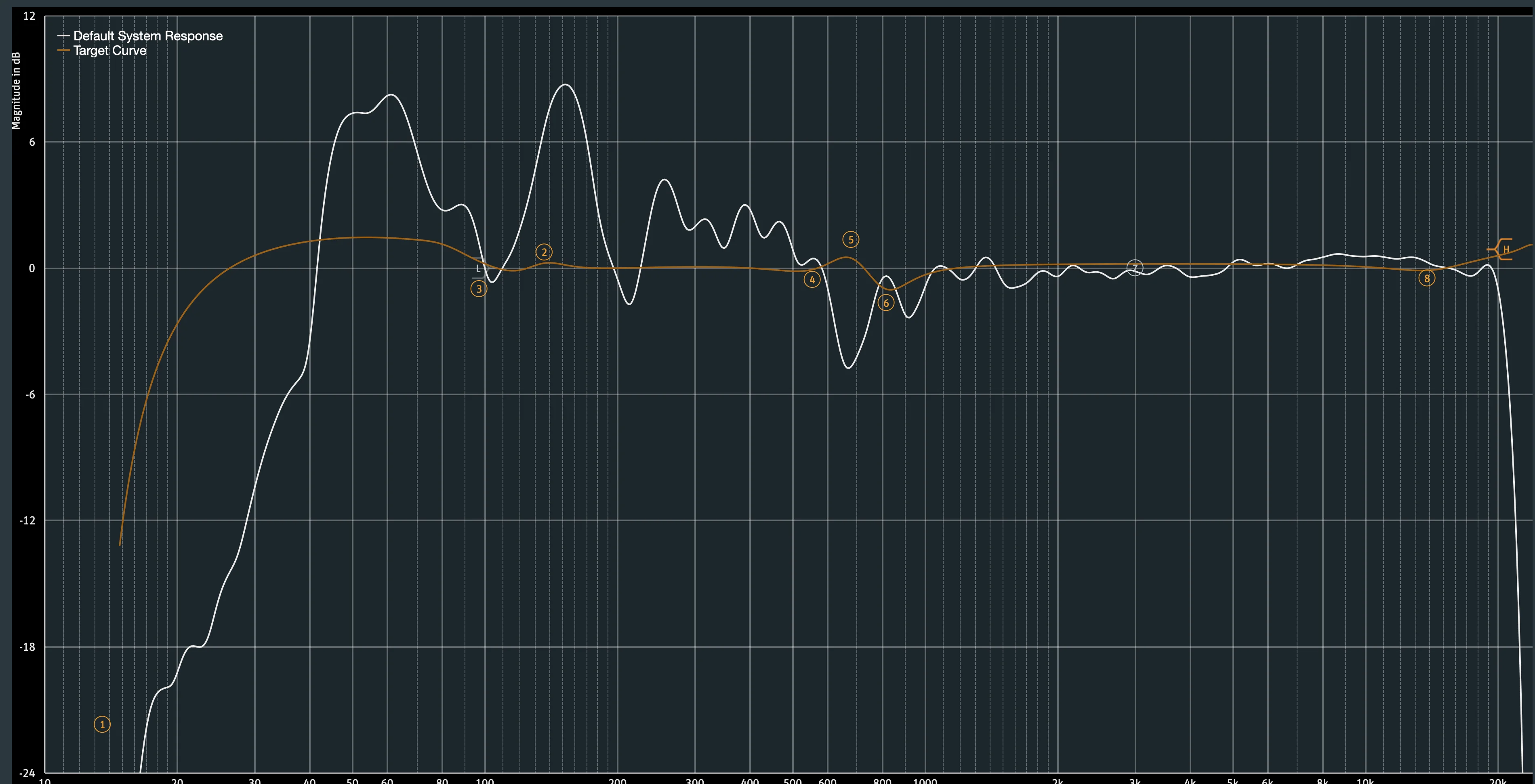

Die Kurve sieht bei mir auch nach bearbeitung super aus, nur es klingt aber nicht so Linear wie es müsste.
Ich möchte wetten das eine messung mit z.B. RME keine so lineare Kurve ergibt...das Neumann Ergebnis ist doch Fake.
Siehe Kurven:
- Ohne Einmessen laut Neumann, man sieht die Raumprobleme.
- Original Zielkurve: hört sich an wie Kirmes mit megabass...
- Von mir bearbeitete Zielkurve: Viel besser aber immer noch stark bassbetont, immer noch völlig unbrauchbar zum abmischen.
Ich müsste also, sagen wir ab 100 Hz abwärts nochmal etwa 2-3 dB absenken um zumindest unterhalb linear abhören zu können.
Geht, aber was sagt das dann über die Zuverlässigkeit von Neumann aus? Das ist doch wieder gefrickel wo am ende niemand weiß ob die Daten stimmen.
Die bearbeitete Zielkurve sieht super aus ja , aber das klingt immer noch wie ne Hifibox mit Basserhöhung also bescheiden....
Den Sound gibts auch bei Teufel als Hifibox, damit kann ich nichts anfangen.
Die KH80DSP waren linear nach Einmessung aber untenrum zu lasch und mitKH750 Sub wieder insgesamt to much für mein Studio.
Bei Bild "ohne Alignment" ist die Zielkurve ohne Belang das ist der gemessene Raum ohne eingriff durch Neumann.

@Callizto: Anhand deiner Kurven-Screenshots kann man das ja jetzt ganz gut nachvollziehen.
Du hast (unteranderem) einen richtig üblen Peak bei 150hz, den die Korrektursoftware ausgebügelt hat.
Durch die Absenkung dieser "Mumpf-Frequenzen" hast du den Höreindruck das bei dir untenrum mehr tiefbass ist,
was aber völlig normal - also auch richtig - für einen linearen Frequenzgang ist.
Bei mir ist das genauso, obwohl ich nicht so heftige Ausreisser hatte ist der lineare Klang nun "voluminöser"
Das du es bei den KH80 im Vergleich nicht so bassbetont fandest hat wahrscheinlich den einfachen Grund,
das die Dinger nur bis 57hz (+-3db) bzw. 53hz (+-6db) runtergehen.
