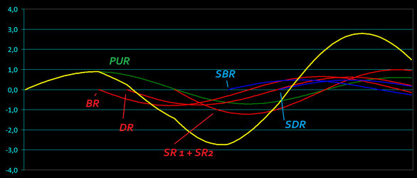

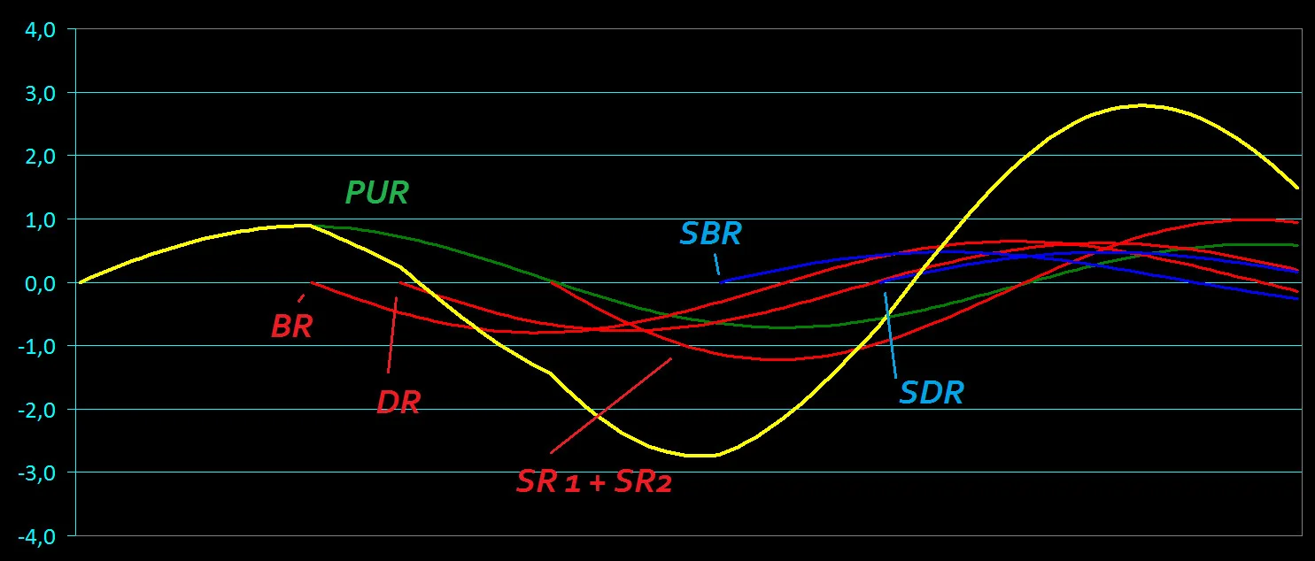

Raumkorrektur über Software und DSP existiert seit mindestens 15 Jahren in verschiedenen Varianten in der Studiotechnik,.
Das war der Grund, meiner Frage. Sehr viele Hersteller benutzen das Wort Raumkorrektur und zielen dabei auf völlig unterschiedliche Varfahren ab. Meine Rückfrage war, ob jemand beantworten kann, wie Neumann das macht oder (mit Bezug auf die Kritik an der Marke) , wie die Entwickler das machen, die für die Abteilung arbeiten, welche ehemals K&H war und deren Produkte nun die Sennheiser*, die beides gekauft hat, unter dem Namen Neumann verkauft.
Der Umstand ist wie gesagt der, dass man Reflexionen erzeugen muss, die das kompensieren, was der Raum dem Ohr zuwirft (und nicht nur einfach eine ungefähre IIR-Korrektur oder eine statische EQ-Kurve). Dabei gibt es ja zwei Ansätze, nämlich am Ort des Eintreffens des Schalls, z.B. in einer Ecke, den Schall zu absorbieren um weitere Reflektionen zu verhindern, oder am Ort des Hörens ein Konterbild zu erzeugen. Ersteres ist quantitativ unvollständig, weil nur Teile des Schalls bearbeitet werden und erfordert weiteres LS in den Ecken. Zweiteres geht grundsätzlich über die Mains als Zusatzsignal, ist qualitativ unvollständig, weil nur für einen Punkt machbar. Allerdings ist es für diesen einen Punkt theoretisch sehr gut machbar.
Was ich dazu sagen kann, ist, dass die Berechnung der Reflexionen und die Erzeugung der Konterreflexionen sehr rechenaufwändig ist und mit einem typischen DSP-System a la Hypex et. al. nicht zu leisten ist, bzw nur bis zu einigen Hundert Reflexionen, was für Bässe kaum taugt. Das Problem sind die unzählligen Echos von den Gegenständen im Raum. So richtig einfach klappt das nur für die Bässe, weil die die Objekte im Raum nicht "sehen". Die werden qausi ausschließlich von platten Wänden zum Teil durchgelassen - z.T. reflektiert. Einen Großteil der Effekte kann man am Ort des Hörens vermessen und dem DSP-System zuführen - allerdings nicht alles.
Es wäre jetzt interessant, wie weit die Neumänner da gehen und was sie können.
Zwei Punkte noch zur Diskussion hier im thread:
a) Diese Kompensationstechnik ist in Sachen Audio schon 25 Jahre alt, jedenfalls soweit sie sich auf das bezieht, was wir damals gemacht haben. Es gab Mitte der 1990er schon aus meiner Feder und der anderer Ingenieure Lösungen für Audio. Zuvor gab es das schon im Bereich der Industrie. Gegenschall für Flugzeugtriebwerke ist seit den späten 1980ern in der Entwicklung. Es krankt halt einfach bis heute an den Kosten für ein aufwändiges und gutes System.
b) Die kleinen Boxen - soweit die Neumänner "klein" zu nennen sind - können durchaus Basskompensation betreiben, weil die Summe des Schalls nicht zu beliebigen Amplituden aufsummiert und man auch nur einen Bruchteil des Schalls weglöschen muss, nämlich eben den, der am Ohr ankommt. Das ist ein Teil des Ausschnitts auf der Kugelfläche um den Basspol herum. Zwar schaukelt sich ein mehrfach reflektierter Bass auf etliche Faktoren auf, das Auslöschen geht aber i.d.R mit maximal 50%-70% der ehemaligen Welle. Wenn man nun die statistische Addition dieser Welle mit der weiter ausgesendeten Orginalwelle betrachtet, reichen 25%-35%. D.h. man braucht nur ein Drittel der Leistung, um eine Konterwelle zu bilden, welche das 100% Original am Ohr killt. Theoretisch müssen dafür die Lautsprecher einfach nur entsprechend mehr Leistung haben, um so zu spielen, wie vorher.
Grundsätzlich kann man denen das also schon zutrauen. Zudem habe ich das vor Augen (und vor "Ohren") was meine alten 120er können. Die spielen schon ordentlich tief, wenn man ihnen nur die halbe Leistung abverlangt und per DSP die Bässe anhebt. Ich arbeite zudem mit solchen Konterwellen im Studio und habe da auch die KH in der Kette, allerdings muss man sagen, dass es einfacher und effektiver ist, den "Bassvernichter" nahe am Ohr zu haben, also z.B. direkt unter oder vor einem, weil der dann um so leiser arbeiten kann und dessen Störungen dann wieder nicht so laut reflektiert werden, weil die ja auch wieder gekillt werden müssen.
Basskompensation über die Mains geht also, ist aber von der Leistung und der Anzahl der Reflektionen, die man bearbeiten muss, ungleich aufwändiger. Ist glaube ich ziemlich einsichtig.
Nachtrag:
Anbei mal ein Bild, wie sich die einzelnen Reflexionen (nur die ersten !) ausgehend vom grünen Original aus der Box zur gelben Summenkurve addieren. Man beachte die sich aufschaukelnde Amplitude und die veränderte Phase. Das zu kompensieren erfordert ein dreisimensionales Gleichungssystem. Die erste Ansatz wie oben beschrieben mit IIR wäre, nun ein Filter aufzusetzen, dass ein änhnliches Verhalten hat, wie die gelbe Kurve. Das tun viele Geräte indem sie einfach ein RLC-Filter nachbilden. Der 2. Schritt ist nun, die Reflexionen einzeln zu erzeugen, damit die Knicke, die sich durch die eintreffenden REfs in der Summenkurve bilden auch korrekt kompensiert werden. Und das ist es eben, was sehr schnell ausartet.

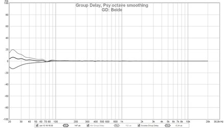

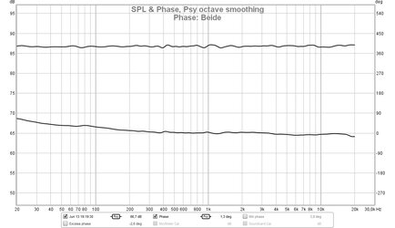

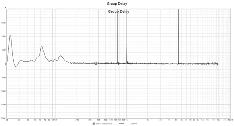

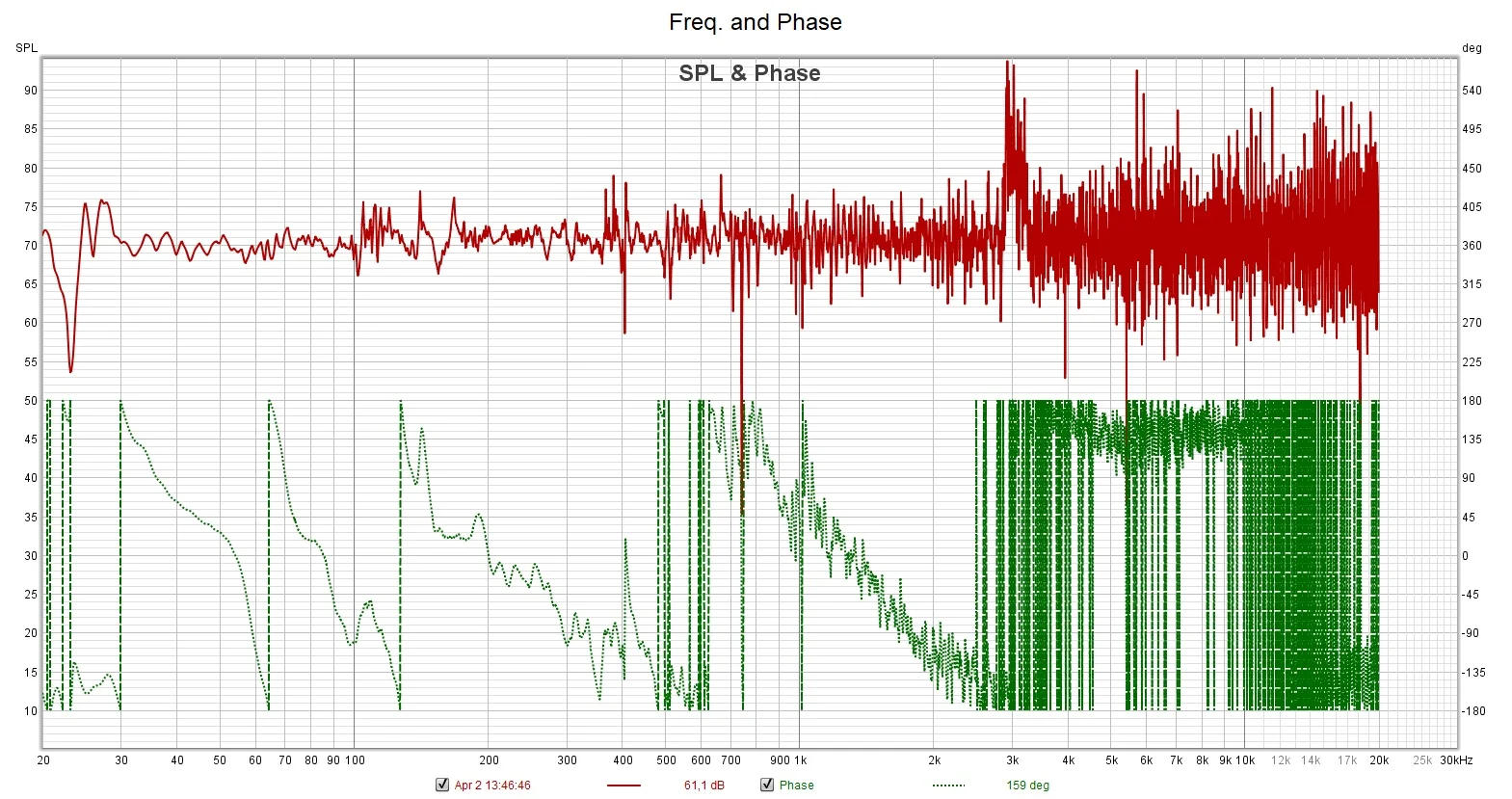

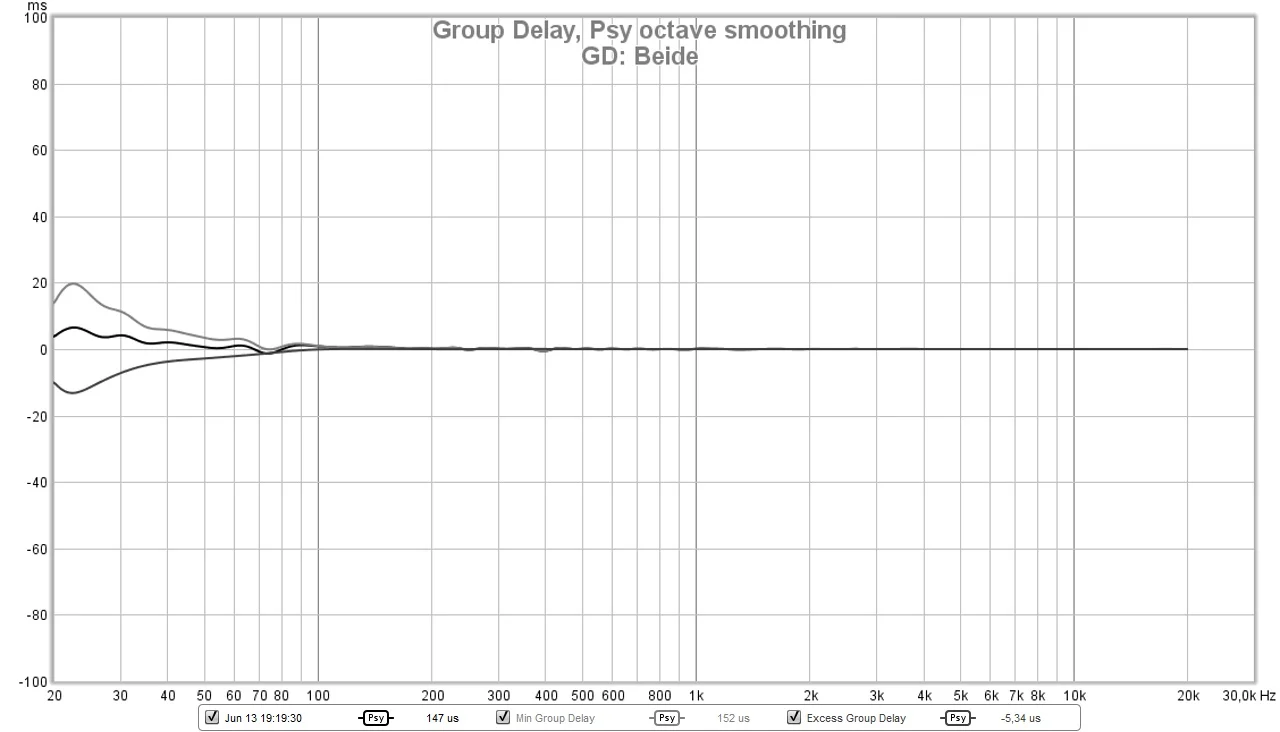

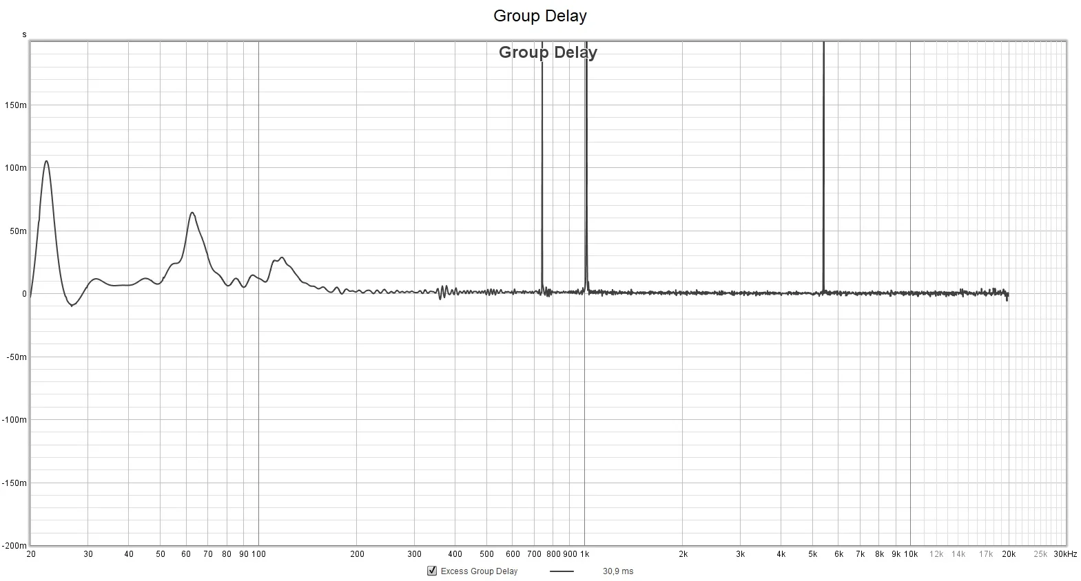

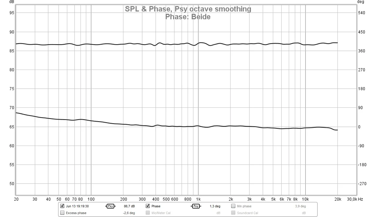

Hallo zusammen :)
Habe den Thread mal überflogen und was mich wundert ist...
Warum gibt es keine ordentliche REW Messungen ?
Dazu mein Hintergrund... Ich arbeite seit Behringer* DSP 8000 mit DSP Geschichten und kann sagen das damals schon die Einmessautomatik Murks war und sie ist selbst bei Acourate Murks. Hatte dazu auch schon mal mit Dr. Brüggemann gequatscht...
So.... Deswegen mache ich immer mit REW Messungen und korrigiere selbst Acourate...
Das Neumann mit ihrem DSP ein "sorglos glücklich sein Paket" verkaufen will, ist ja gut und schön. Aber funktioniert nur bei Unwissenden, die dann auch schon mal 15 oder mehr dB in einem Frequenzbeich reinballern und sich dann wundern das entweder THD massiv steigt oder der Lautsprecher irgendwann das Zeitliche segnet...
Hintergrund warum man mit REW verifizieren sollte... Gibt es im Phasen und Group Delay Graphen Probleme wie diese hier...
Grünes Phasengezappel:
Oder die Spikes hier in GD:
Hilft kein DSP !
Am Rande, ich war im Anfang ( DSP 8000 Zeiten ) auch ein +15 dB Typ, aber ohne Schaden an den Speakern, weil Lautsprecherbauer und Wissen wann die Grenze erreicht ist...
Obige Probleme neben Raummoden SBIR, werden durch den Raum verursacht... Physisch nicht Elektrisch...
Erst wenn die Probleme weg sind, so wie hier ( Graphen von meinem Raum ), wirkt ein DSP vorzüglich...
Bei GD ist nur die mittlere Linie wichtig, die anderen entstanden durch das spezielle Sub System...
Obige Graphen können als Leitfaden genutzt werden für eigene Messungen. Die Spikes und Phasensauereien kommen übrigens durch Erstreflektionen oder durch falsch angepasste Crossoverfrequenzen ( Sub / Mains z.B. ).
Nachtrag: Die Probleme kommen natürlich auch von SBIR oder Moden ( Bassbereich bis ca. 125Hz, ab da zerfallen die Moden und werden nach und nach zu Erstreflektionen )
Mir ist klar, das Neumann massives Marketing betreibt und verkaufen will und kann... Aber, es ist besser den Automatikkram von Behringer* bis Sonarworks, Trinnov oder Acourate mit REW zu vergleichen... Da nur REW alle relevanten Variablen aufzeigt und nicht irgendwas...
Am Rande... mich juckt weder was Neumann, PSI, ATC oder wer auch immer baut... denn es sind Lautsprecher von der Stange und klingen eigentlich nur so richtig gut, wenn der reale Raum dem Raum entspricht, in dem die Factorysachen getestet und getuned wurden...
Was meistens eine Schalltote Kammer ist, wer hat eine Schalltote Kammer zuhause... Hand hoch ;-)
Raum und Speaker bilden eine Einheit, welche bei mir z.B. einen AMT Tweeter nötig machte ( weniger vertikale Abstrahlung ) weil meine Konsole störte...
Klar... wenn jemand keinen Plan hat von Lautsprechern oder Raumakustik, dann ist man auf Neumann und Konsorten angewiesen und muss hoffen das alles funktioniert...
Aber........
Reaktionen: engineer und muffy
