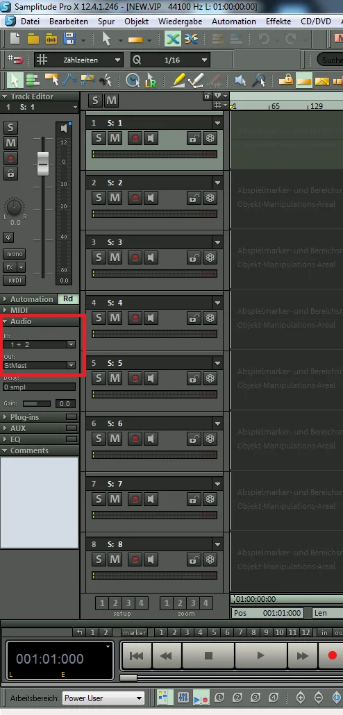

Danke Leute,
eine klitzekleine Manipulation hinsichtlich der Eingang/Ausgang-Geschichte, ein tüchtig angeschlagener Powerchord - und schon donnert mir ein Tornado aus den Neumännern entgegen!
Das war wieder fast schon zu trivial, aber nun habe ich wieder eine Lektion verinnerlicht. Beim Programmieren ist es auch so - an sich habe ich schon einige hübsche Apps aus der Taufe gehoben, aber ich stelle immer wieder fest, dass ich immer noch bei irgendwelchen Sachen hängenbleiben kann, die an sich schon vor Monaten hätten abgehakt sein müssen.
Nur was ich ein wenig seltsam fand - die Kabel der Neumänner stecken in den Outputs 1 und 2. Ich musste aber im Track Editor meiner DAW die Option mit den Kanälen 7 und 8 ansteuern, damit alles funktioniert. Bei den Kanälen 7 und 8 klappte es nicht. Oder müssen die Zahlen für Outputs/Kanäle nicht auf Teufel komm raus übereinstimmen? Ist immer ein wenig Herumdoktern angesagt?
Wie auch immer, danke für die Ratschläge. Außerdem ist hier noch ein kleiner Screenshot, für den Fall, dass jemand sich irgendwann eine ähnliche Frage stellt, und in diesem Thread landet. Track Editor - Audio - In und Out - dort musst du die entsprechenden Kanäle ansteuern. Vorausgesetzt, alles ist richtig verkabelt. Und der richtige Treiber muss natürlich auch aktiviert werden. Und dann noch Monitoring anschalten. Und dann dürfte es klappen.
Beste Grüße
Doch müßen sie. Wenn du die Boxen an 1+2 angeschloßen hast, dann mußt du auch 1+2 im Mixer/DAW wählen.
Ich habe mich an dieser Stelle vertippt - es sollte heißen - bei den Kanälen 1 und 2 hat es nicht geklappt. Was nichts an der Tatsache ändert, dass in meinem Fall die Zahlen der Outputs des FireFaces (1 und 2) und die Zahlen für die entsprechenden Kanäle (7 und 8) einander nicht entsprechen, aber die nötige Beschallung liefern. Ich schaue es mir später noch mal genau an.
