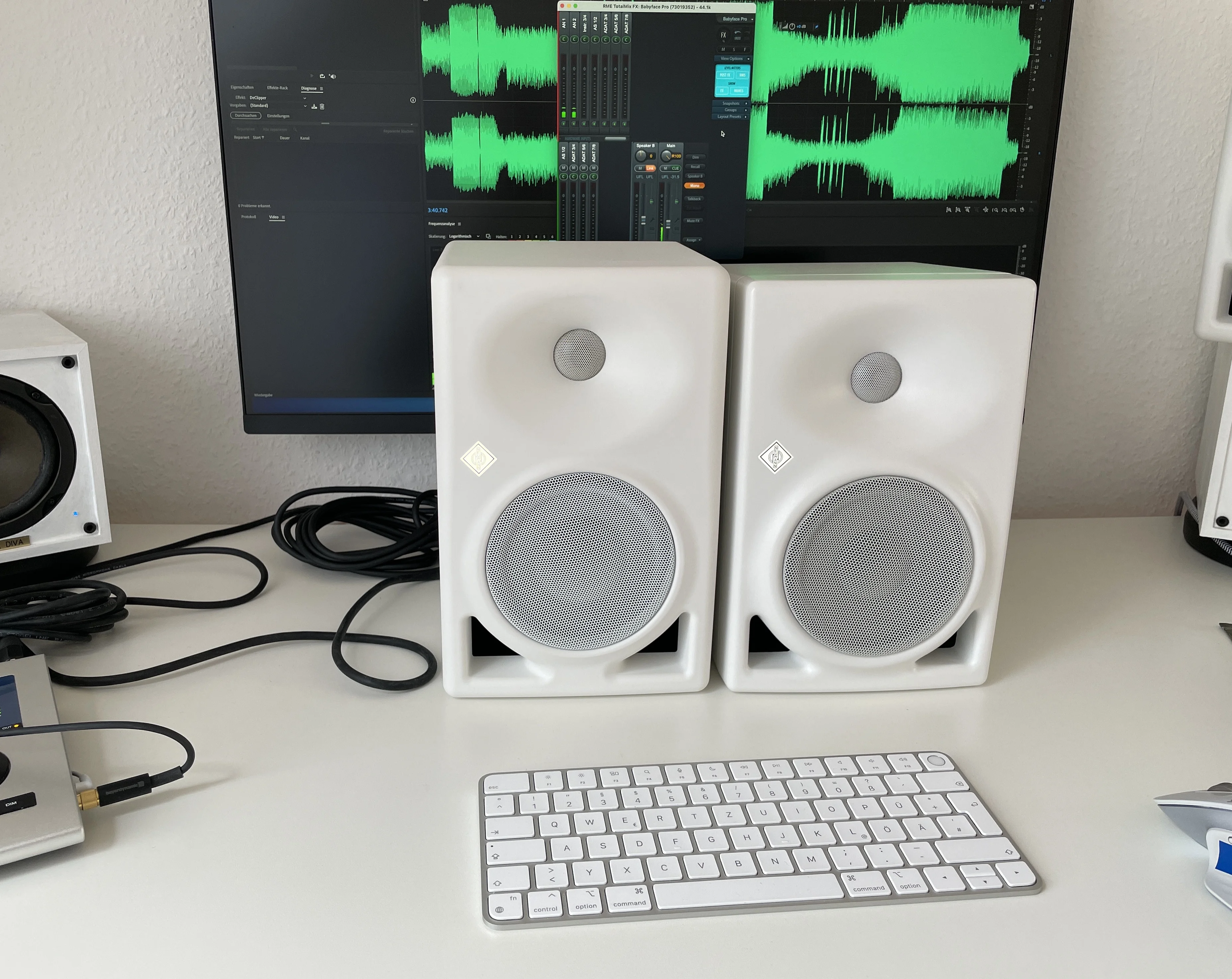

ich bin wohl early Adopter der gerade veröffentlichten Neumann KH 120 II DSP Lautsprecher
und wollte hier mal ein Review geben - im besonderen zum direkten Vergleich der Vorgänger.
Da ich im Netz / Youtube bis jetzt noch keine Erfahrungsberichte gefunden habe schreibe
ich mal meine Eindrücke.
Ich habe die Hupen seit ca. 4 Tagen im Einsatz und ausgiebig gegen die Vorgänger gestetet
die ich nun viele Jahre täglich genutzt habe und ganz gut kenne.

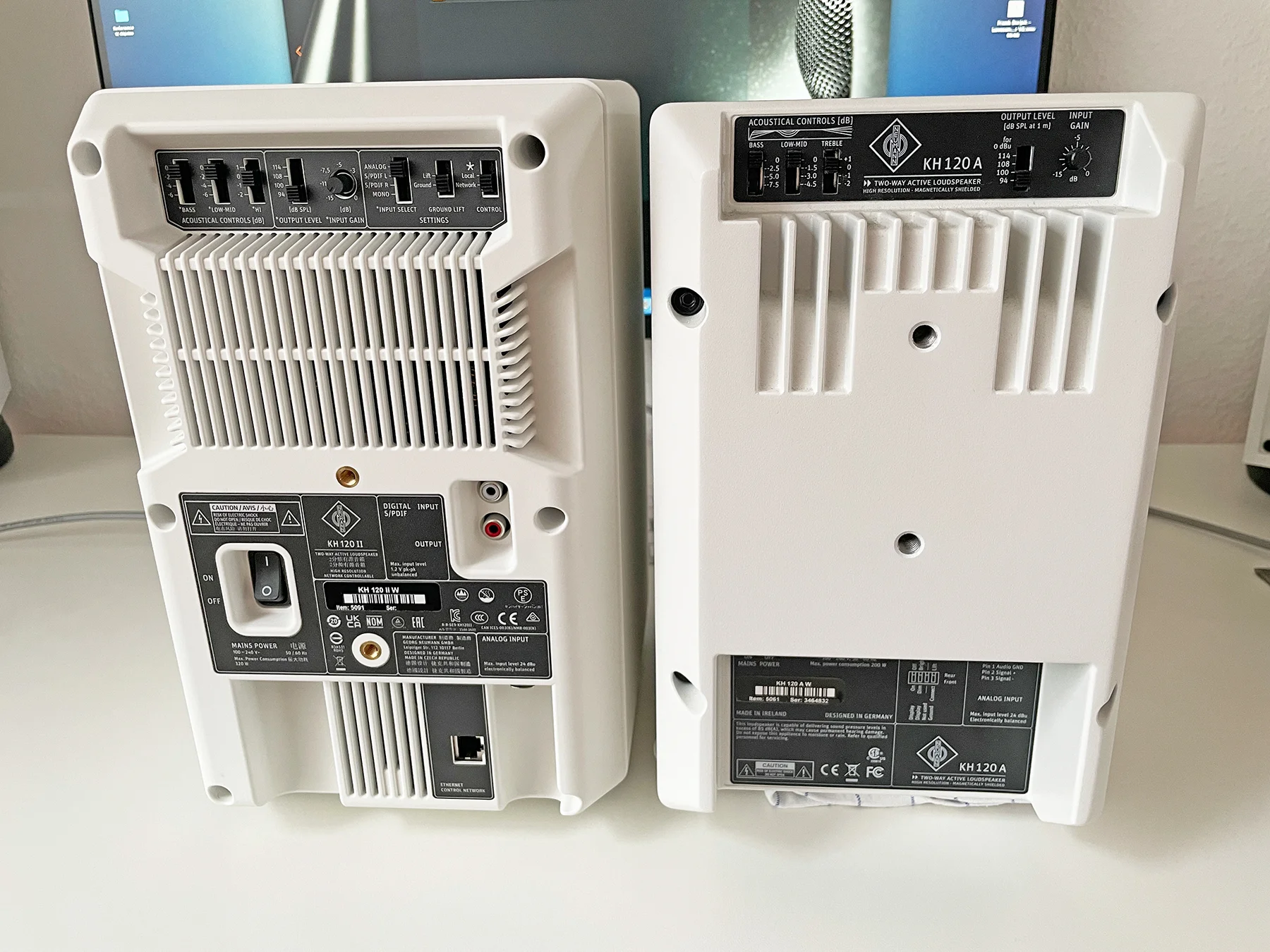

Nach dem ersten Auspacken fällt erstmal auf - ja die Dinger sind deutlich leichter, obwohl
minimal grösser. Der Grund: Plastik. Während bei dei den KH120 die Endstufe
noch einen fetten Metallkühler hat ist der KH 120 II komplett aus Kunstoff und wirkt nicht
ganz so wertig, wie der Vorgänger.

Fangen wir mal mit den Basics an: Die ziemlich grell leuchtenden Logos direkt an der Front der Lautsprecher
konnte man bei den V1 ganz einfach per Dip-Schalter runterregeln, dies geht nun nicht mehr. Wer Grundfunktionen
einstellen will muss jedes mal seine Lautsprecher mit Netzwerkkabeln verbinden und die MA-1 Alignment Software installieren,
die aber leider anscheinend noch nicht funktioniert mit den neuen KH 120 II.

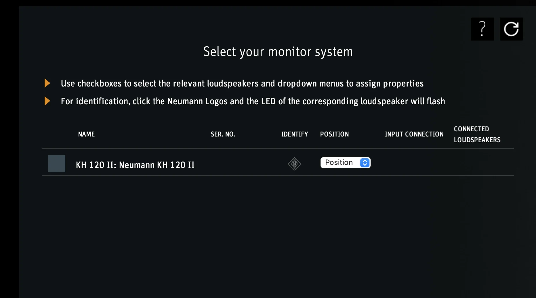

Weiter kann ich leider nicht berichten, da ich es in den letzten 4 Tagen und trotz vieler Stunden und Installationen auf verschiedenen Computern nicht geschafft habe die Lautsprecher zu initialisieren um überhaupt in die Settings zu kommen. Obwohl die Boxen in der Fritzbox und am Switch tadellos erkannt wurden, verweigert die Neumann MA 1 Software ihren Dienst.
Egal ob mit Router oder direkt über einen Switch, die Software erkennt immer nur einen einzigen Lautprecher, mal den Linken, mal den rechten und stürzt auch gerne ab. Die Software ist anscheinend so aufgebaut dass man sich Schritt für Schritt durchklicken muss um überhaupt an die Grundfunktionen zu gelangen. Das gelang mir leider nicht.
Nachdem ich in einigen Foren die Horror-Berichte und Fehlerprobleme anderer Nutzer gelesen habe, bezweifele ich
inzwischen fast, dass die Software überhaupt schon für die KH 120 II freigegeben oder optimiert wurde. Dafür würde auch
sprechen das im Manual und Beispielbilder noch nirgends die neuen Lautsprecher erwähnt sind. Bei den KH 85 scheint sie
ja wohl zu funktionieren.

Neumann hat für Windows und Mac die MA 1 Software V1.6.3 veröffentlicht bei der auch die Firmware der
Lautsprecher von V1.0.0 auf die V1.1.7 geupdated werden muss, bevor die KH120II DSP funktionieren.
Bei der Mac Software gab es wieder einen Fehler, bei der die Inititalisierung fehlschlug, wodurch heute für Mac die V1.6.4 nachgereicht wurde.

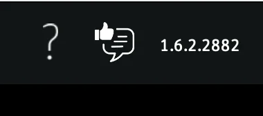

Danke @adrachin und @bartman4ever,
Die V1.6.2.2882 ist ja die aktuellste für Mac und auch die einzige die man auf den Neumann Seiten runterladen kann.
Für Windows ist die aktuellste Version eine andere Endnummer mit der V1.6.2.4553.
Diese aktuellen Versionen sind von Januar 2023 - Da gab es die KH120 II noch gar nicht.
Ich habe mir dann mal den Changelog aller Versionen als PDF von Neumann heruntergeladen.
Auffällig ist dort, das in früheren Versionen explizit neue Modelle erwähnt wurden.

Ich habe gerade noch einmal die simpelste Lösung zur Konnektivierung gewählt um alle anderen Fehlerquellen
auszuschliessen und Eine Box mit CAT5-Kabel direkt mit dem Ethernet Ausgang des Computers zu verbinden.
Dort wird sie auch nur wie im untenstehenden Screenshot angezeigt. Häkchen kann gesetzt werden, das Logo der Box
blinkt auch wenn man es anklickt.
Die Kabel funktionieren also alle. Auffällig ist allerdings, das (siehe Foto) keine Seriennummer angezeigt wird, so wie
es eigentlich sein sollte. (registriert sind meine Lautsprecher, sollte aber nicht zwingend bzw. unrelevant sein)
Egal wie man es dreht oder wendet über den Zustand wie auf dem Foto zu sehen komme ich seit Tagen nicht weiter..
Zum Beispiel listet die frühere Version V1.5.0 als Update damals auf: "Support of KH 150 and KH 150 AES67 Studio Monitors".
In der aktuellen Version 1.6.2. von Januar wird nirgends der KH 120 II erwähnt.
Daher äussere ich weiterhin die Vermutung das die Lautsprecher überhaupt noch nicht kompatibel sind.

Aber die Software zeigt doch KH120 II an. Also erkennt sie diese Box. Soweit ich dich verstanden habe, wird immer nur eine angezeigt aber nie beide. Das war bei meinen KH80 auch der Fall. Habe auch Kabel getauscht, an/aus, irgendwann wurden beide gezeigt und ich konnte einmessen. Man kann auch immer nur ein Paar einmessen. Einzeln z.B. für den Center geht auch nicht. Da musste ich ein virtuelles Paar mit einer Rear KH80 bilden. Dann konnte der Center eingemessen werden. Danach musste der Rear-DSP wieder überztragen werden.
Ich verstehe nicht, dass der Support von Neumann sich nicht bei dir meldet. Hast du schon mal mit Markus Wolf von Neumann geschrieben?
Die Antwortzeiten dort dauern immer ein paar Tage.
Ist es denn so, dass als bei dir damals nur eine Box angezeigt wurde, auch bei dir das Feld bei der Seriennummer leer war?
Übrigens ist es auch so, dass die Software auch eine Box findet (siehe Screenshot), wenn der "Network"-Schalter abgeschaltet
also der Dip-Schalter hinten auf *Lokal steht. Habe ich versuchsweise mal getestet.
Kabeltausch-Orgie habe ich schon durchgeführt.. Lange Kabel, Kurze Kabel, CAT5, CAT5e, extra Gigabit zert. Lan Kabel.
Brachte keinen Erfolg. Die Kabel funktionieren ja in der Direktverbindung und auch an der Fritzbox und dem Switch
Es bleibt alles gleich: nur eine Box wird angezeigt (manchmal links, manchmal rechts) aber keine Seriennummer-Erkennung.
Die Seriennummern wurden immer angezeigt. Ich weiss nicht mehr genau, was es ausgelöst hat, dass plötzlich beide angezeigt wurden. Im Prinzip habe ich alles gemacht wie du. Nur dass ich immer über die Fritzbox ging.
