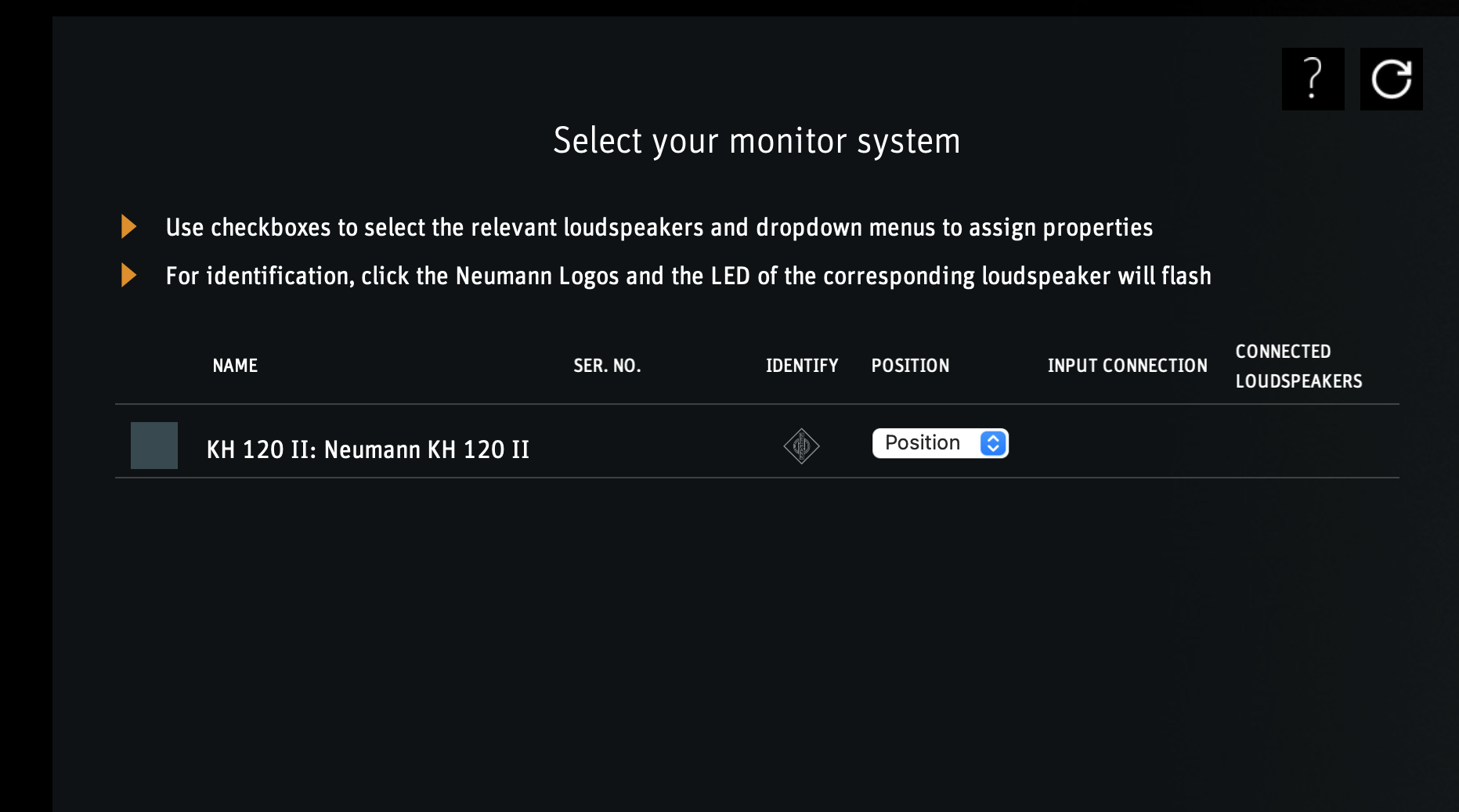

Danke @adrachin und @bartman4ever,
Die V1.6.2.2882 ist ja die aktuellste für Mac und auch die einzige die man auf den Neumann Seiten runterladen kann.
Für Windows ist die aktuellste Version eine andere Endnummer mit der V1.6.2.4553.
Diese aktuellen Versionen sind von Januar 2023 - Da gab es die KH120 II noch gar nicht.
Ich habe mir dann mal den Changelog aller Versionen als PDF von Neumann heruntergeladen.
Auffällig ist dort, das in früheren Versionen explizit neue Modelle erwähnt wurden.
Zum Beispiel listet die frühere Version V1.5.0 als Update damals auf: "Support of KH 150 and KH 150 AES67 Studio Monitors".
In der aktuellen Version 1.6.2. von Januar wird nirgends der KH 120 II erwähnt.
Daher äussere ich weiterhin die Vermutung das die Lautsprecher überhaupt noch nicht kompatibel sind.
Das wäre allerdings ein Skandal, wenn Sennheiser* / Neumann ein Produkt ausliefert, das überhaupt noch nicht funktioniert
und sich keine Einstellungen vornehmen lassen können.
Ich habe gerade noch einmal die simpelste Lösung zur Konnektivierung gewählt um alle anderen Fehlerquellen
auszuschliessen und Eine Box mit CAT5-Kabel direkt mit dem Ethernet Ausgang des Computers zu verbinden.
Dort wird sie auch nur wie im untenstehenden Screenshot angezeigt. Häkchen kann gesetzt werden, das Logo der Box
blinkt auch wenn man es anklickt.
Die Kabel funktionieren also alle. Auffällig ist allerdings, das (siehe Foto) keine Seriennummer angezeigt wird, so wie
es eigentlich sein sollte. (registriert sind meine Lautsprecher, sollte aber nicht zwingend bzw. unrelevant sein)
Egal wie man es dreht oder wendet über den Zustand wie auf dem Foto zu sehen komme ich seit Tagen nicht weiter..
Das Problem wird laut Herrn Wolff von Neumann bis ende Mai per Firmwareupdate behoben.
Bis Ende Mai? Dann sind wohl wieder Probleme aufgetreten. Von wann ist deine Information? Mir schrieb er vor einer Woche noch, dass der Softwarefix geschrieben wurde und in den nächsten Tagen veröffentlicht wird. Wunderte mich schon das da nix kam ;-/
  • #58
von gestern den 13.05. , er schrieb:
"Ich habe heute die Betaversion testen können und das hat erfolgreich das Problem lösen können.
Wir qualifizieren diese Version derzeit und werden sie freigeben, sobald alle Tests durchlaufen und bestanden sind.
Ich gehe davon aus, dass das innerhalb der nächsten oder Anfang übernächster Woche passiert sein wird.
Leider dauert eine vollständige Prüfung mit fortschreitendem Funktionsumfang immer länger.
Ich bitte Sie, das zu entschuldigen"
Erfahrungsgemäß bedeutet das für mich ende Mai bzw. letzte Mai Woche wenn es schneller geht freu ich mich.
Es wurde in einer weiteren Mail aber nochmals bestätigt das es kein Hardware Problem ist und definitiv über die Software behoben wird.
