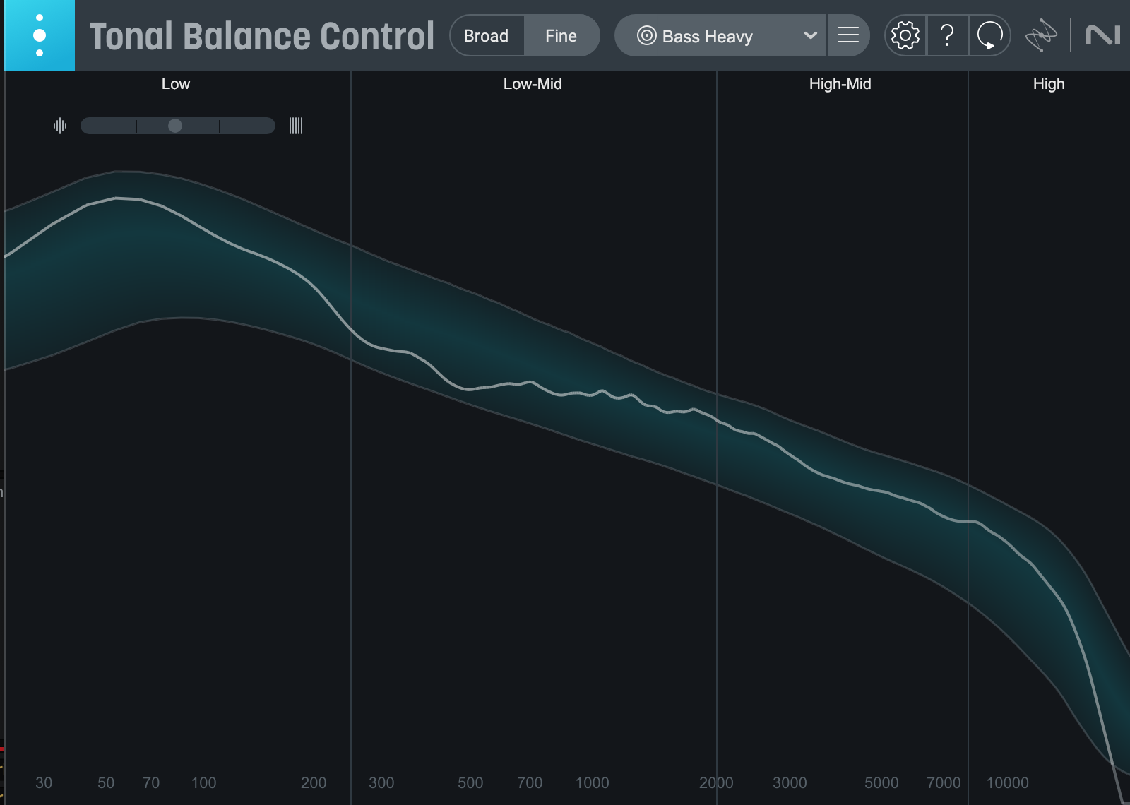

Ich habe mir das mal in Izotope* Tonal Balance Control angeschaut, da sieht es eigentlich ganz gut aus, vor allem der Crest-Faktor (RMS vs Peak) ist stimmig.
Was im Auto problematisch sein könnte ist, dass der Bassbereich bis unter 30 Hz quasi unbeschnitten runtergeht, da kommt wahrscheinlich eine Menge Energie her, die man auf den meisten Kopfhörern nicht in der Form wahrnimmt.
Hinzu kommt, dass der Track keinen Bass hat, so dass die Kicks quasi jedes mal "von 0 auf 100" die komplette Energie liefern.
