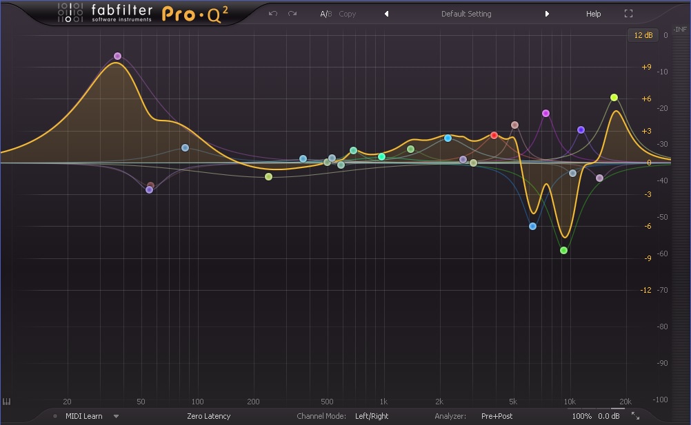

ich habe längere Zeit über Kopfhörer only abmischen müssen. Zur Anwendung kam der DT880 pro. Da ich aber nie wirklich zufriedene Ergebnisse erzielen konnte ohne ewiges gegenchecken von Referenzen habe ich mal das Headphone-Tool von Sonarworks ausprobiert(Demo), welches ja den Frequenzgang so ein wenig glätten soll und war angetan. da ich mir die Kohle aber sparen wollte, habe ich die Kurve(die sehr schön erkennbar ist in dem Tool), in FabFilter pro Q2 nachgebaut und gegengecheckt.
Falls jemand den dt880 pro benutzt und fabfilter pro Q2 besitzt, hab ich hier das preset für Fabfilter hochgeladen:
http://www.file-upload.net/download-11731550/sonarworks.fxb.html
aussehen tut die ganze sache dann so:
Reaktionen: Resonanz
  • #48
Das Problem dabei ist, dass das dadurch trotzdem nicht neutral klingt. Der vermeintlich ebene Frequenzgang wird teuer erkauft. Bei so vielen Eingriffen übers gesamte Frequenzband klingelt und singt das dann nur so. Stichwort Phasenverschmieren, Nachschwingen usw.

ja ideal ist es sicher nicht, aber die richtig fiesen Beyerpeaks hab ich damit schon besser im Griff und für mich war damit auch bessere Beurteilung möglich.
FabFilter müsste auch ein linear-phase modus haben.

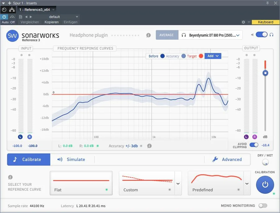

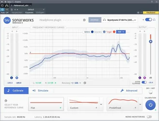

Laut Plugin siehts bei den DT 880 Pro so aus:
aber das ergibt ja so sinn. ist doch ne gegenläufige frequenzkurve.

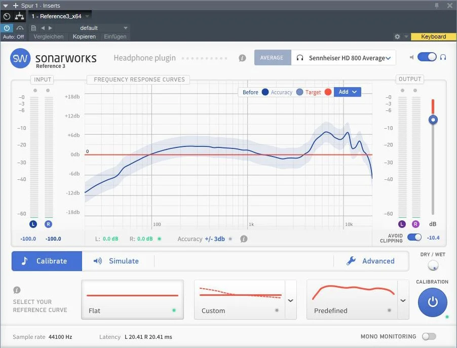

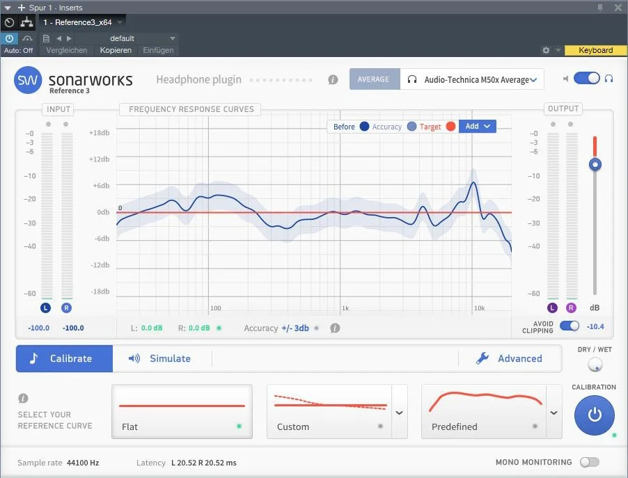

Könnte wer mal den Sonarworks-Frequenzgang vom ATH-M50 und vom HD 800 hochladen, wenn vorhanden?
