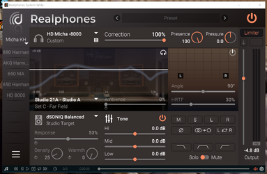

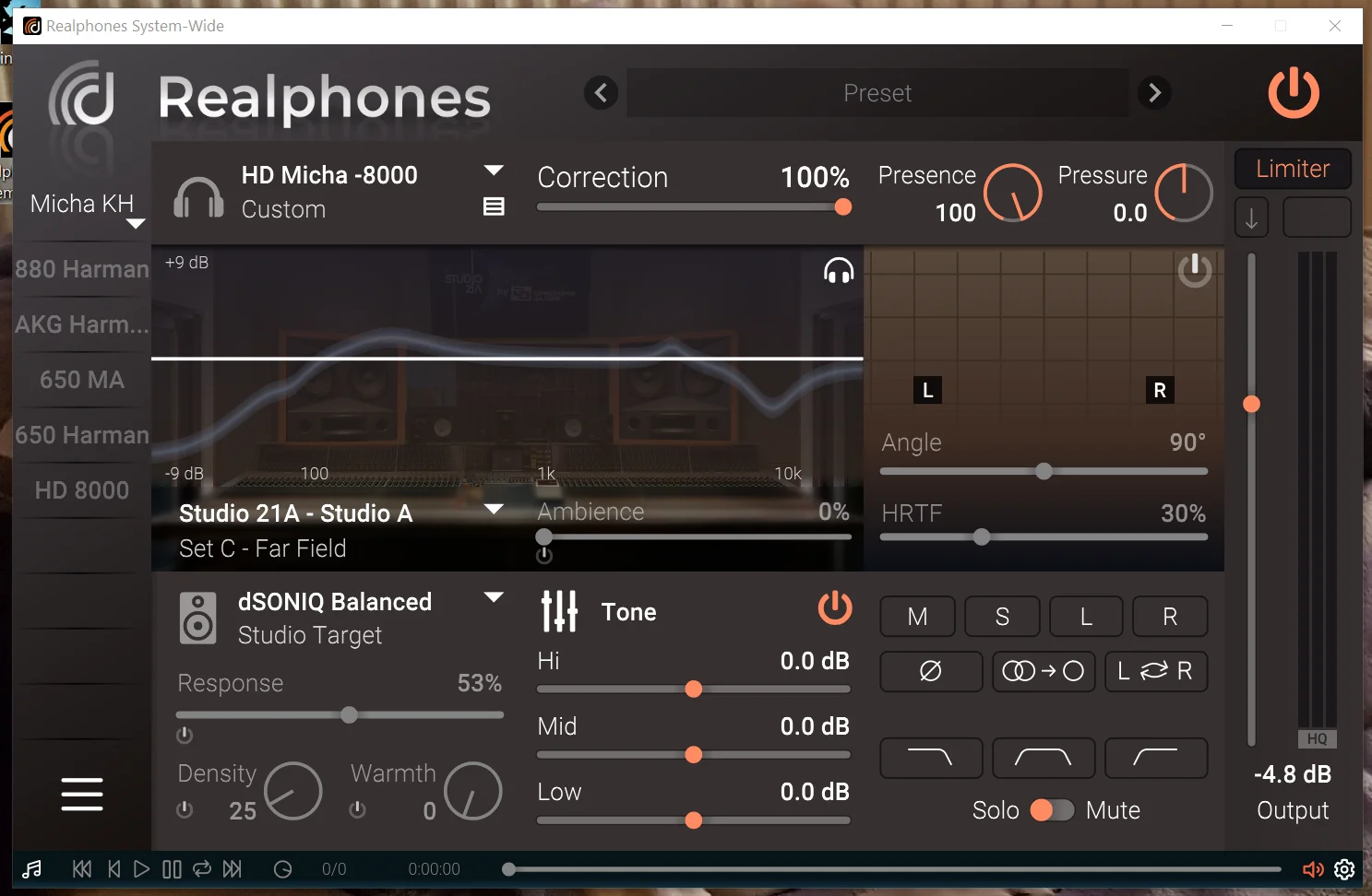

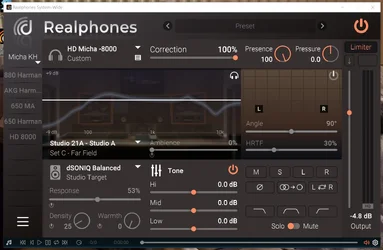

Ich habe mir vor ein paar Tagen im Angebot Realphones 2 Ultimate bei PB gekauft.
Es fehlt mir gerade etwas die Zeit, habe mich aber immer mal wieder abends mit dem Programm beschäftigt.
Als Vergleich besitze ich noch SoundID und Morphit.
SoundID mochte ich noch nie, weil das für mich immer künstlich klang und System Wide bei mir auch nicht richtig lief.
Die Treiber sind abgestürzt etc.
Morphit hat kein System Wide, aber unendlich viele Kopfhörermodelle.
Realphones 2 macht m.M. alles sehr richtig.
System Wide funzt ohne Abstürze, kaum CPU Belastung.
In der Ultimate hast Du keine KH-Modell Begrenzung. Du kannst soviele Profile laden, wie Du möchtest.
In der neuesten Version gibt es einen EQ, wo Du dir selbst dein KH-Modell erstellen kannst, wenn diese nicht in der Liste sind oder Du einfach ein ganz anderes EQ-Setup fahren möchtest.
Das ist wirklich cool.
Man kann auch die Seiten solo hören um mal zu checken, was wirklich HRTF mit dem Signal macht etc.
Man muss sich da wirklich reinfuchsen, aber ich denke mit Realphones geht alles was man/ich von so einem Programm erwartet.
Die Räume habe ich ehrlich gesagt noch gar nicht getestet, sondern habe mir bisher eigene EQ-Settings erstellt, mit der Harman Curve experimentiert etc. Das Gute ist, dass Du dir Snapshots anlegen kannst und blitzschnell zwischen den Settings umschalten kannst um zu vergleichen. Genial.
Wie schon geschrieben, kann ich mich zur Zeit nicht ausgiebig damit beschäftigen, aber so nach ein paar Tagen kann ich schon sagen, dass es ein geiles Tool ist, wenn man es benötigt.
