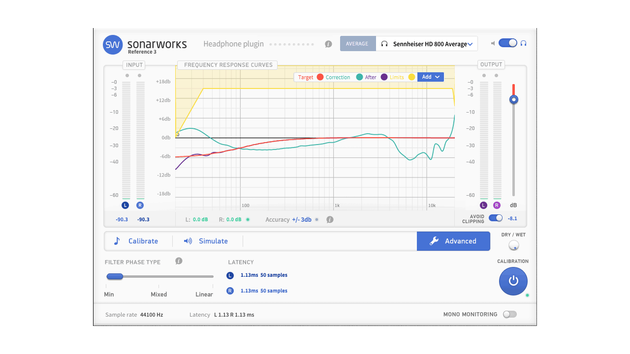

Sonarworks - Reference Headphone-Plugin (regulär 99 USD)
http://sonarworks.com/
http://www.delamar.de/wp-content/uploads/2015/07/sonarworks_reference_3_testbericht_artikelbild.png
Das probiere ich gerade aus und finde es sehr nützlich. Man muss schauen, ob der eigene Kopfhörer bei den unterstützten KH mit dabei ist. Bei Toneboosters ist mein KH leider noch nicht dabei.

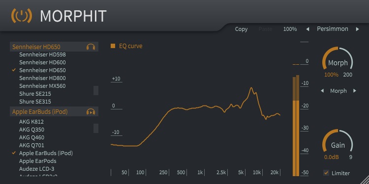

Toneboosters - Morphit (regulär 30 USD)
http://www.toneboosters.com/tb-morphit/
Auch hier werden schon etliche KH unterstützt und es kommen wohl immer neue dazu (wie auch bei Sonarworks).

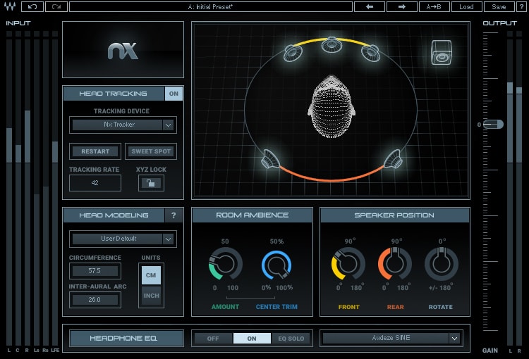

Waves NX (49 USD oder auch günstiger, den regulären Preis kann man nicht ernt nehmen)
http://www.waves.com/plugins/nx#introducing-nx-virtual-mix-room

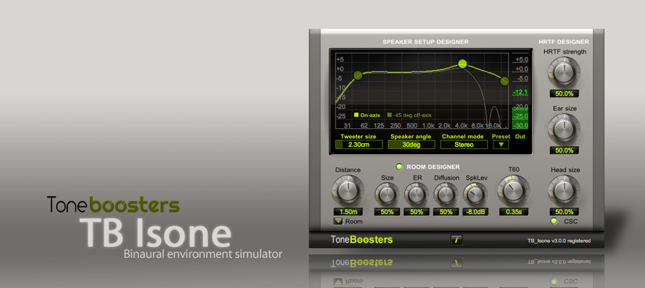

Toneboosters Isone (19,95 USD)
http://www.toneboosters.com/tb-isone/

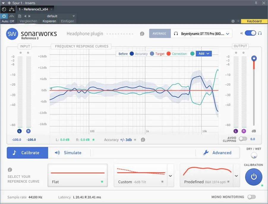

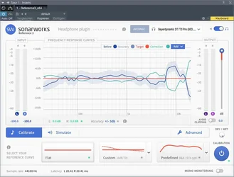

Die Sache ist soweit erst mal ganz simpel. Mein DT770Pro (80Ohm) hat so zwischen 8-10k ne fiese Anhebung von um die 6db. Solche Sachen werden ausgeglichen und das scheint zu funktionieren.
Vermutlich für jedes Ohr^^ Klingt tatsächlich sofort homogener (um mal nicht linearer zu sagen)

Ich sag ja auch das es funktionieren kann. Gerade bei solchen fiesen Spikes, die Wohl jeder als stoerend empfindet und die weitgehend unabhaengig von der Kopfform sind bzw. so gravierend das sie bei fast jedem Kopf auftreten.
Aber jetzt stell dir mal vor auf ein KH haette einen starken Bass Boost aber er wuerde auf deinem Kopf nicht richtig aufliegen bzw. abshcliessen. Dies wuerde zu weniger Bass fuehren, und damit evtl. den Bassboost sogar kompensieren.
Die generalisierte Kurve wuerde nun den Bass noch mehr absenken.... es bleibt also ein Gluecksspiel. Nur um mal ein Beispiel gebracht zu haben.
