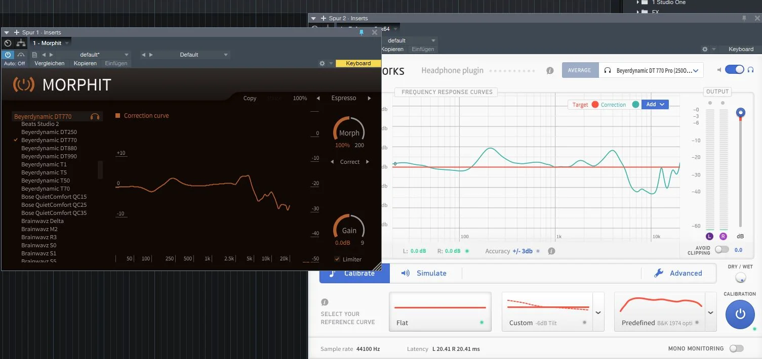

Da sind zwar auch DT770 bei, aber bezieht sich auf die 250Ohm anstatt die 80Ohm Variante und ist daher momentan noch unbrauchbar für mich. Scheint ansonsten aber was ähnliches zu machen.
Vom Gefühl her traue ich dem Sonarworks Plugin mehr (sind ja doch paar Abweichungen vorhanden)

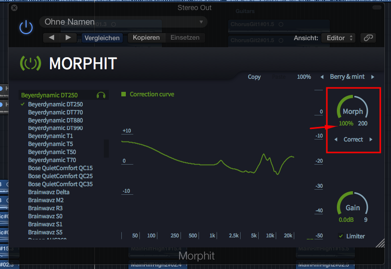

Ich habe in Morphit das Preset für den DT250 geladen:

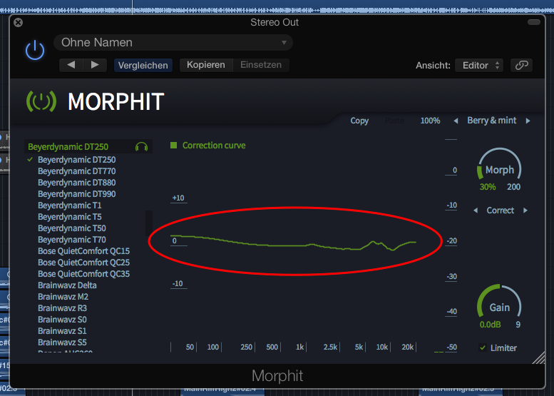

Allerdings geht das Preset hier ziemlich massiv ans Werk. Die Bassanhebung ist beträchtlich und das war mir deutlich zu viel - gerade im Vergleich zu meinen Boxen.. Hier kommt jetzt das Morphing ins Spiel, das wirklich sehr komfortabel gelöst ist und es sehr leicht macht die nötigen Anpassungen vorzunehmen. Ich hab's auf letztlich 30 % gestellt:
So konnte ich sehr schön die Rolle - zum Beispiel - der Kick anpassen. Ohne die Reduzierung, war die viel zu prominent und dröhnig (auch der Bassbereich insgesamt natürlich). Aber mit den 30 % kommt das meinen Boxen recht nahe. Kann natürlich sein, dass andere Boxen hier mehr Bass bieten, klar.

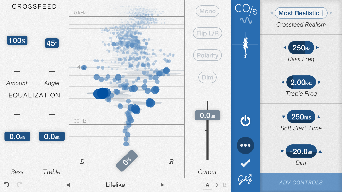

Danach kommen dann entweder der Redline Monitor oder das Goodhertz CanOpener-Plugin. Beide funktionieren und beide sind in der Bedienung relativ leicht zu durchschauen; Redline noch mehr als CanOpener. Der Redline Monitor fügt mehr Höhen hinzu (bzw. dünnt das Signal etwas mehr aus), was man leider auch nicht so richtig beeinflussen kann. Beim CanOpener kann man hier mit den verschiedenen Reglern nochmal Anpassungen vornehmen. Letzterer dürfte also noch etwas flexibler zu sein.

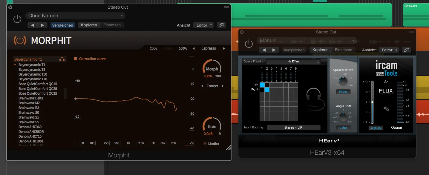

Ich habe mal Morphit und Flux Hear in Folge gestestet, dass kam dabei raus:

Das Stück habe ich nicht auf Boxen gemischt, war mein erster Mix von diesem Stück (warum auch immer?).
Ich habe ja seit 1 Jahr Probleme mit diesem Raum, eine Notlösung, mehr nicht. Ende Januar geht der Umzug los, nichtsdestotrotz wollte ich immer eine Kopfhörerlösung, da man ab und an auch mal auf den Balkon möchte, gerade im Sommer.
Mein Wunsch war es immer, einen Mix auf KH machen zu können und dann auf Monitore nur zu kontrollieren, scheint jetzt zu gehen.
Da ich die Beyerdynamic T1 benütze, welche wirklich saugut sind, möchte ich keine Anpassung an meinem Raum. Ich bezweifle das ich jemals einen Monitor/Raum - Setup haben werde, welcher präziser als die T1 klingen wird. Bei den T1 höre ich 0,5dB Anhebungen die auf Boxen wie 3dB klingen.
Bei diesem Mix bin ich sogar zu 90% mit Logic unterwegs, ausser dem Hall, der ist von Flux und auf der Summe ist Hofa IQ Comp, Nomad Pulsetec und Sonnox Limiter.
Nach dem Limiter kommt der IQ Analyzer, dann Morphit und als letzes Glied Flux Hear.
Was mich sehr gefreut hat, ich habe keine Referenz benutzt. Ich habe einfach so gemischt, dass es für mich persönlich angenehm klingt. Ist jetzt auch nur ein statischer Mix ohne Automationen, aber das Ergebnis ist für mich zufriedenstellend.
Ich denke mit bisschen mehr Übung sollte ich richtig gut (für meine Verhältnisse) mischen können.
So im Nachhinein hätte ich doch für die Gitarren einen anderen Kompressor wählen sollen, denn die Anschläge sind bisschen zu scharf, aber bei den Logic Kompressoren fand ich keinen der so klingen sollte wie ich wollte. Aber egal, ist ja nur ein Test gewesen.
