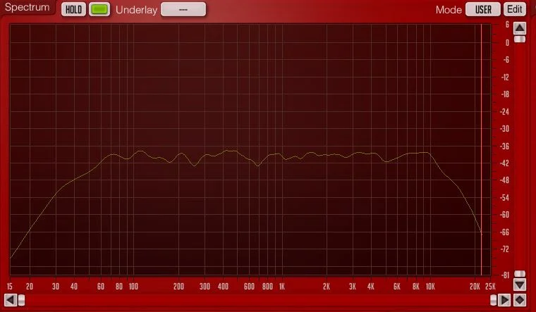

Meint ihr die betrafen es, wenn da das Ride etwas zu leise ist? Ansonsten sieht mein FG over time denke ich ganz brauchbar aus.
Hatte gesehen, dass die Mixe im letzten Jahr ja nach Analyzer bewerten :D

Wenn Du nicht die Pop/Rock Kurve triffst, bist du eh raus. :-)
  • #113
wie ging die nochmal? Badewanne? Naja hier geht das nicht, denn das Orchester hat ja fast auf allen Frequenzen viel zu sagen und da es in den Vordergrund kommt wird es eher ne gerade Kurve.

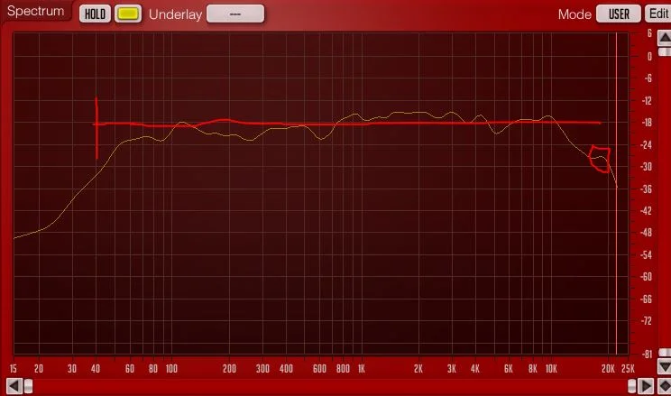

wow rund 60 Mixe sind schon abgegeben worden.
Ich geb ja meinen erst am Schluss ab, damit RR ihn nicht kopieren kann :L:
Hofa darf ihn aber schon mal hören ....per Diagramm
