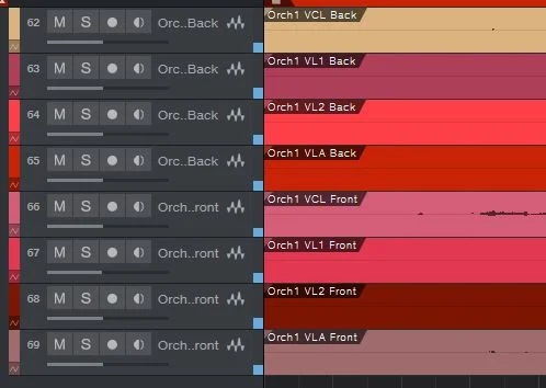

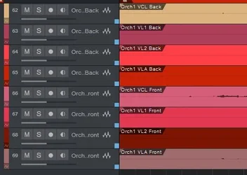

Die Streicherstützmikros. Die stehen aber doch in der Grafik? VL-Violinen, VLA-Violas, VCL-Celli

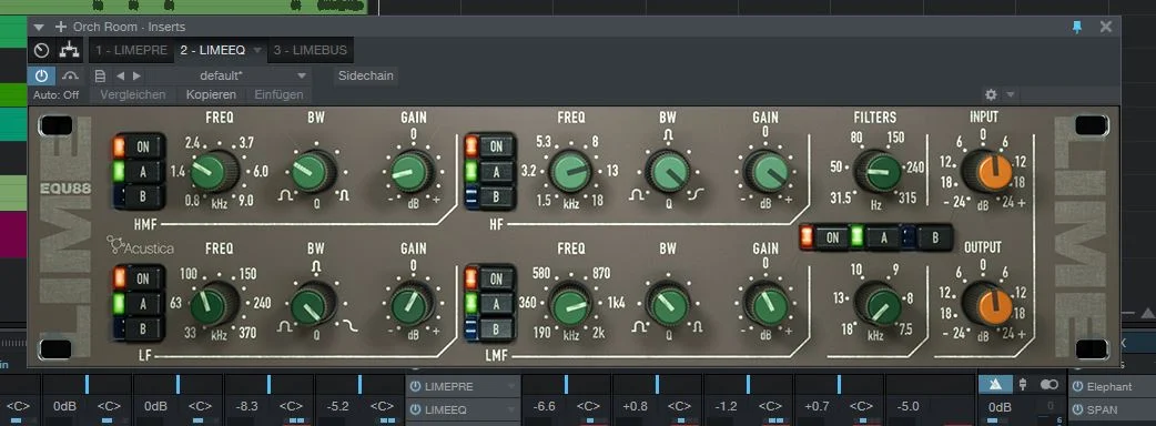

Hmm... ich würde dein orchester noch eqn. Hab recht viel weg und reingedreht. Aktuell laufen alle Orechsterspuren auf einen Buss bei mir mit einem leichten Glue Comp und diesem einen Lime EQ. Dann noch ein riesen Hall auf den Buss.

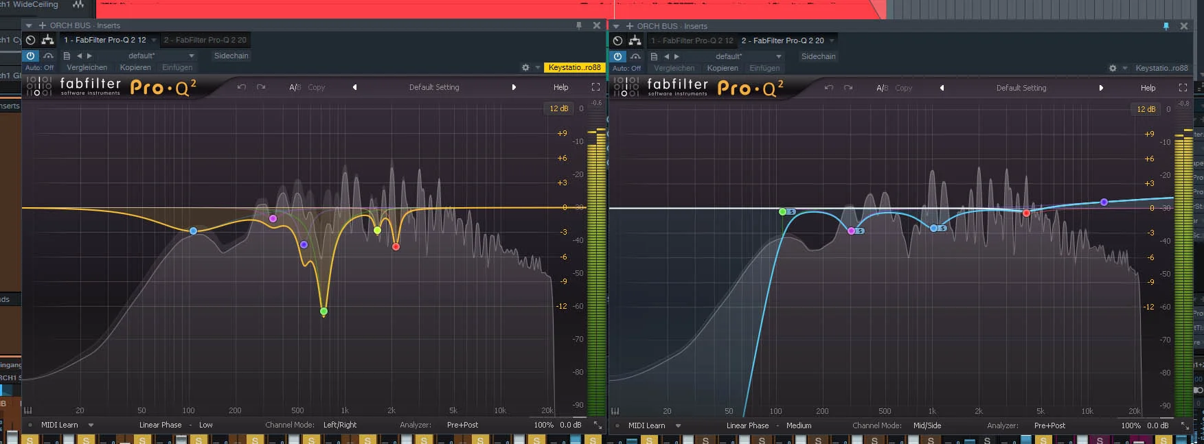

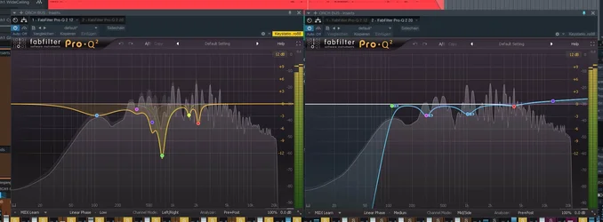

Aber hier mal die Kurve, die ich auf meinem Orchester-Bus habe:
Links der EQ auf dem Stereo-Signal, rechts nur das Seitensignal EQed.
