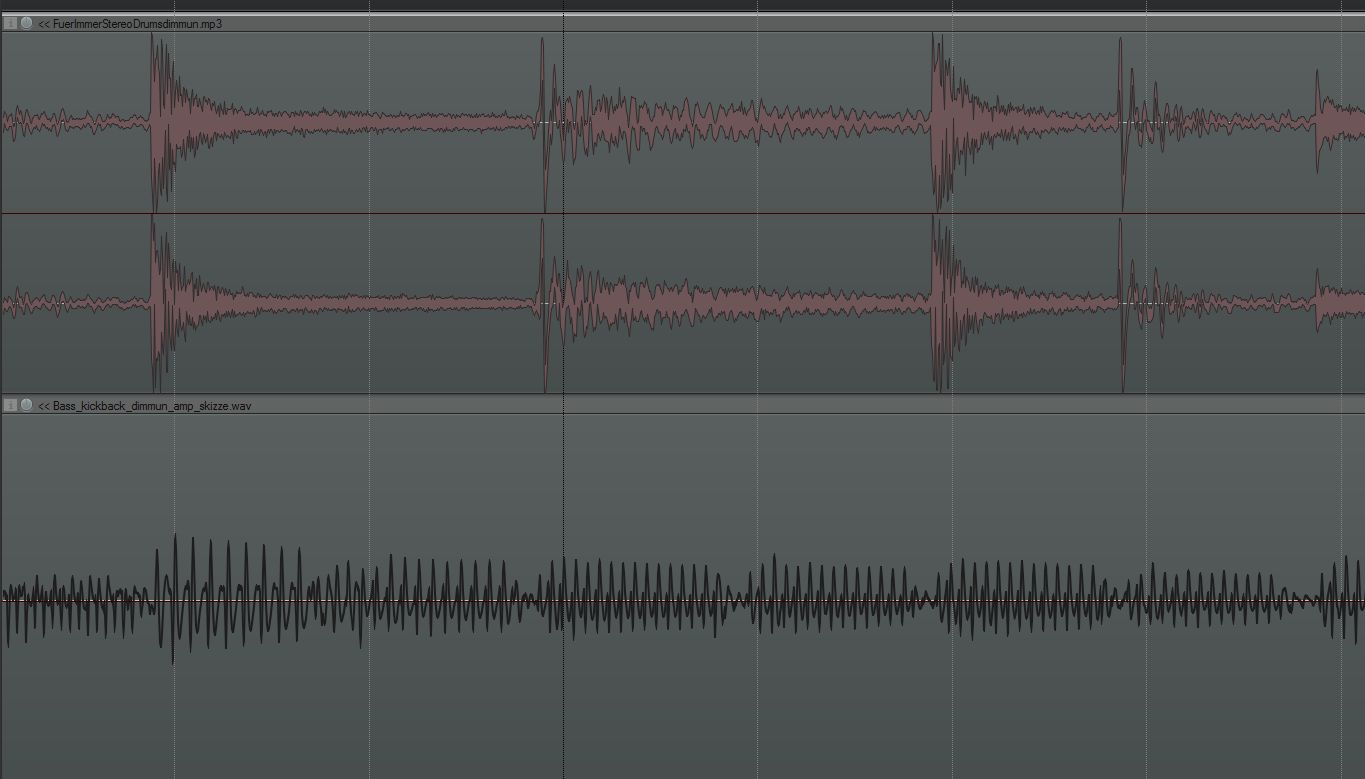

Ich bin einmal so frech und sag "doch".
Bei beiden Drums gibt's noch 1-2 Stellen, die ein wenig wackeln. Ich hab's darauf geschoben, dass ihr vermutlich beide das Playback beim Einspielen eine Spur zu laut hattet.
Ich hab's beim Feedback zu den Spuren nicht erwähnt, weil ich mir dachte, es wird - egal ob's nun gleich eine Entscheidung gibt, oder noch eine Runde - Änderungsanträge der Community geben und einer oder beide müssen eh noch einmal ran:
Da gibt's jeweils Stellen, da merkt man, wie die Drums vom eigenen Timing auf's Playback rüberziehen bzw umgekehrt. Es ist nicht viel, ihr habt beide gut eingespielt, aber mit neuen Spuren der anderen Instrumente und einem sauberen Mix könnte es auffallen.
Pfeift auf die anderen Spuren in der nächsten Runde und mach euch ein paar wenige Busse gerade so laut, dass ihr eine Stütze für den Ablauf bzw die Stimmung habt.
Bei Dimmun eiern die ersten 1-2 Takte zusätzlich noch !ein wenig!. Vielleicht hilft's wenn du dir das Projekt im Sequencer ein wenig nach hinten schiebst, auf den roten Knopf drückst, 8 Takte spielst, abstoppst und dann geht's gleich darauf los.
Die aktuellen Bass-Spuren sind als Einspielhilfe für eine weitere Runde wohl im Zweifel unbrauchbar. Die sind auf eure jeweiligen Drums, nicht auf klick. Schwankungen - seien sie nun gewollt oder passiert - hab ich mitgenommen:
2 Möglichkeiten gäbe es also:
1., Ihr wisst ja nun, wie's mit Bassunterstützung klingt und nehmt wieder ohne Bass auf oder
2., ich spiel euch eure Bassspuren nocheinmal auf klick ein.
Bei der 2ten Variante seid ihr dann allerdings bei den Fills und kicks gefangen, so ihr dort nicht die Ohren zumacht ;)
