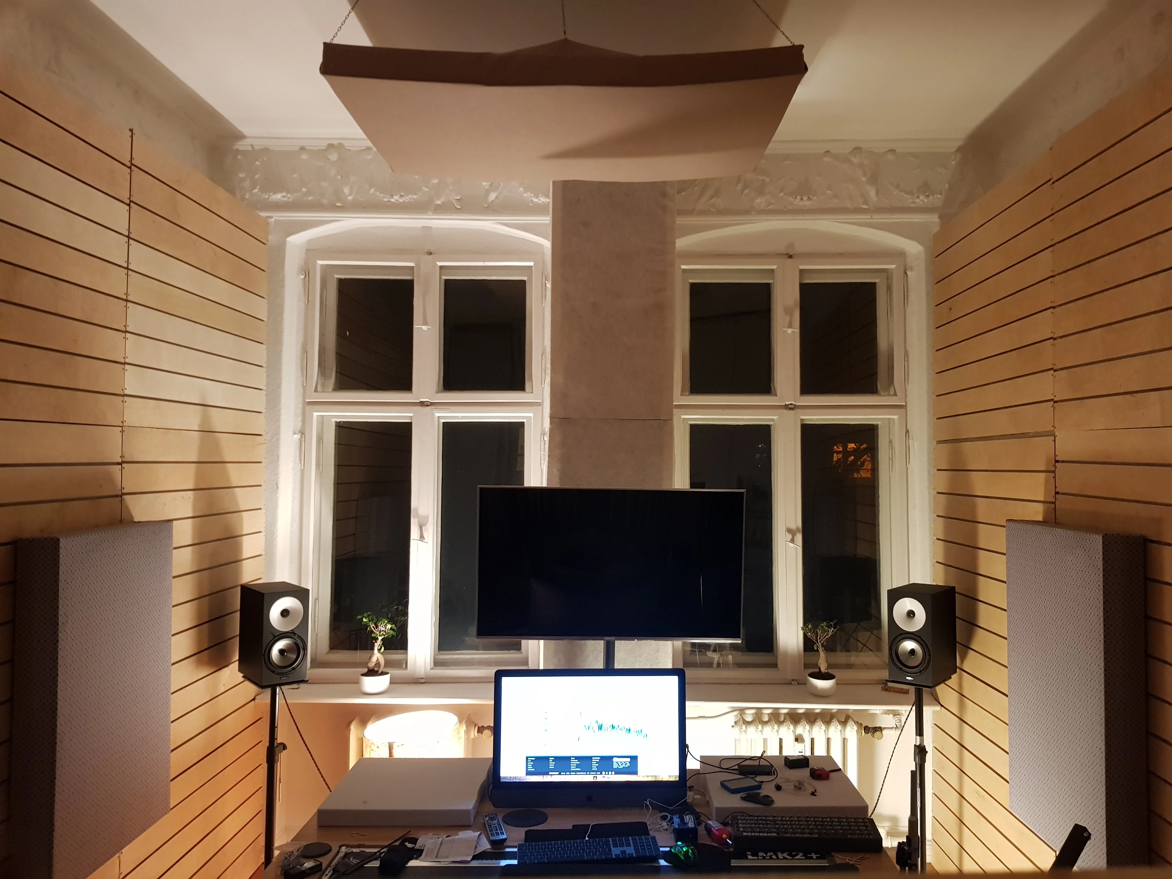

Hier nochmal ein Foto mir ER-Absorbern (ich hatte auch probehalber die Breite der ERs mit Basotect verdoppelt, hat keinen Unterschied gemacht)

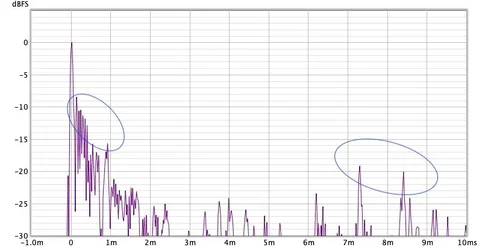

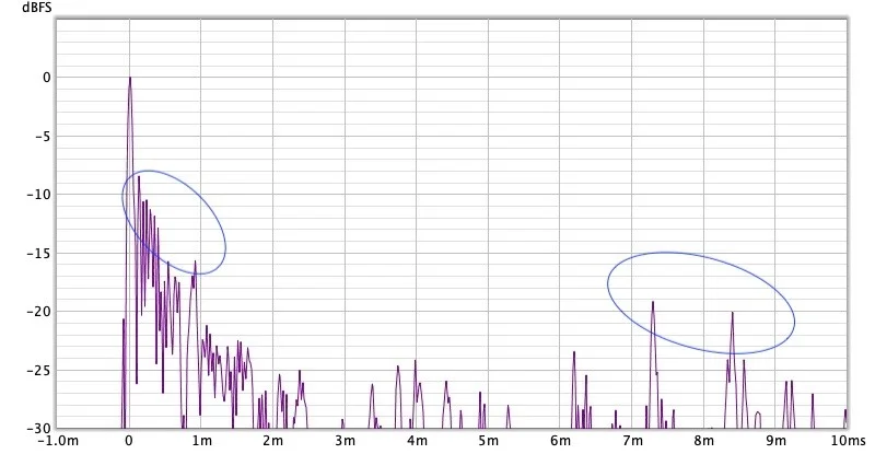

Hast du eine Idee, wo die Reflektionen herkommen könnten, die noch etwas auffällig sind?
  • #166
Danke, ich werde das morgen nochmal in Ruhe angehen, heute war dann einfach auch ein bisschen der Kopf voll.
Die finale Position finden ist der Horror - lass dich nicht stressen
Ich bin gerade nebenbei dabei dir ein paar Pointer zusammenzuschreiben wie du das vernünftig machen und festlegen kannst, und die das ganze dann hoffentlich weniger kritisch werden lassen.
Reflexionen:
Das frühere vermutlich von Tisch + ich würde auch auf den Bereich an der Seitenwand zwischen Box und und aktuellem ER-Absorber tippen.
Die da hinten vermutlich vom Diffuser oder irgendwo von hinten oder oben.
Pass auf dass du selbst es nicht bist - weg vom Mic - ohne Witz :)
Nimm einfach eine dicke Wolldecke oder sowas mit ins Studio - auch wenn du sie damit nicht killst die Spikes werden gemindert wenn du die Decke da hin hängst wo die Ursache ist. So kannst du ganz schnell und grob die Richtung feststellen woher sie kommen. siehst ja im ETC was weg geht und was nicht.
Decke z.B. einfach über den Tisch werfen, messen und schauen welche Spikes tatsächlich kleiner werden - die kommen dann vom Tisch.
Ja, das ist der Tisch. Da liegen ja diese beiden Basotectstücke, die helfen auf jeden Fall, dort gab es ohne noch deutlich größere Reflexionen und Kammfilter, der Tisch ist leider einfach sehr groß, wegen des Doepfers.
Ah, stimmt, das kann sein. Hatte genau da zwar schon noch Basotect hingetan, aber eventuell hab ich auf die ersten ms nicht richtig geachtet.
Check ich morgen aus.
Ja, ich versteck mich immer :D
