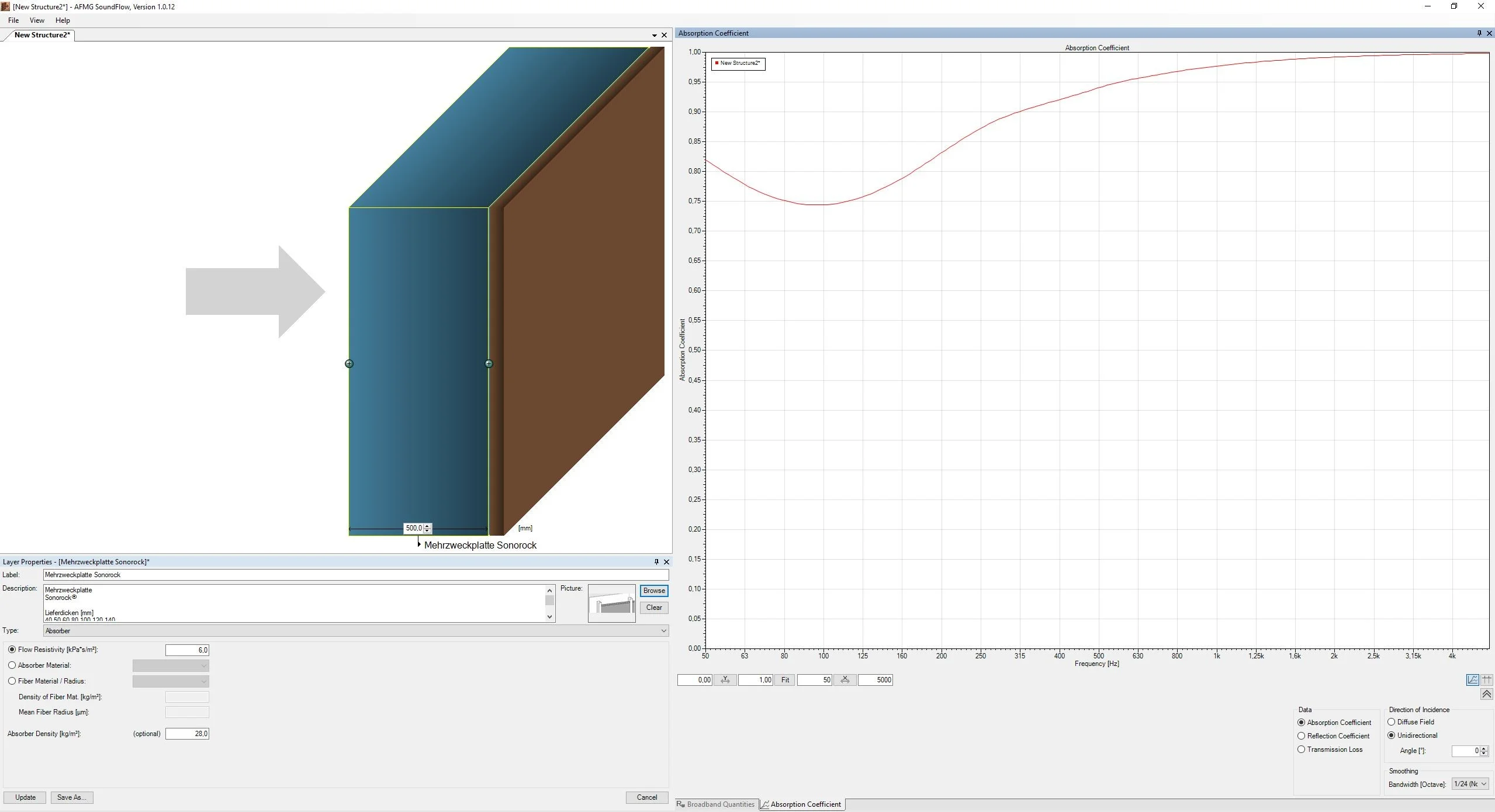

Du hast ja auch schon Soundflow benutzt. Hab es gerade das erste Mal offen und gebe gerade 5000mm ein für die Dicke der Rockwool:
Wenn ich dann auf Enter klicke, springt es zurück auf 1000. Ist das bei Dir auch so?
  • #195

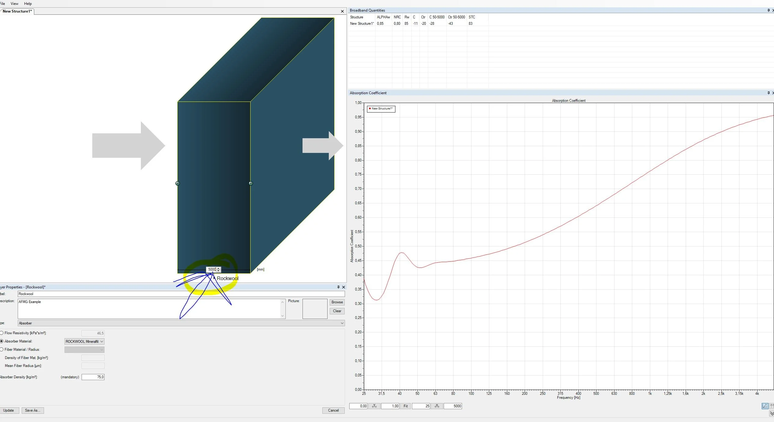

Einfach eingeben und woanders hinklicken. Du hast auch das falsche Rockwool ausgewählt. Das richtige ist unter Absorbers->Germany->Rockwool Trennplatte Sonorock 50. Da dann noch unter Edit die Dichte von 28kg/m³ hinzufügen.

Häh? Also ich habe da unter Germany "Mehrzweckplatte", "Termorock 50" Feuerschutz etc., ... aber nichts mit "Sonorock 50". Strange!
Edit nochmal:
Also ich gehe folgenden Pfad:
Absorbers
Germany
Rockwool
nun finde ich Akustik Sicken; Dämmfilz Sonoroll, Feuerschutzplatte Termorock, Trennwandoplatte Sonorock Akustik usw. Aber nirgendwo steht etwas von Rockwool Trennplatte Sonorock 50!
Edit:
Woanders hin geklickt: Erneut springt es von 5000 auf 1000 um. Bei 500 funktioniert es komischerweise! Bei 5000mm wiederum nicht.

5000 mm sind 5 Meter.
Reaktionen: Synophon
  • #198
Also was jetzt geklappt hat ist eine sogenannte andere Mehrzweckplatte (was auch immer das ist?) anzuwählen. Dort habe ich mal 500,0 eingestellt. Anschließend Strömungswiderstand "6" eingestellt und "28kgm3".
Ist das richtig? Oder wo findet man dieses "Sonorock 50"? Ich habe jetzt wirklich zig mal gesucht an zig stellen - Programm geschlossen. Alles neu. Café geholt. Nochmal mit klarem Kopf :) Ich finde es nicht!
Auf jeden Fall habe ich Wand schon einmal gefunden. Dieses "Rigid" scheint es zu sein.

ja, habe einen Online-Umrechner genutzt und dann wurde es mir klar... dachte es sind 5000mm anstatt 500! Ich habe leider eine Zahlen und Rechenschwäche. Auch das Gefühl für Zahlen und Berechnen etc fehlt mir völlig.
