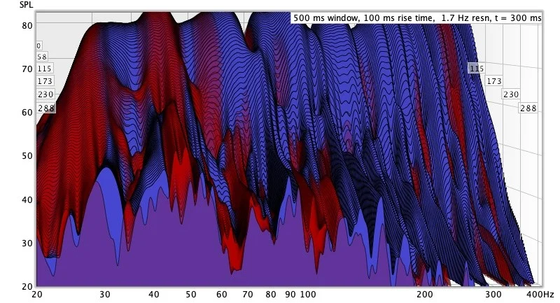

Es ist finde ich sehr deutlich erkennbar was die Verbretterung bewirkt:
Rot sind die 320 mm Sonorock ohne Bretter
Blau mit den Brettern
Hier die Messung dazu:
In dem Bereich ca 47 Hz (wo die 0-1-0 in diesem Raum sitzt) gibt es einen Performance Boost der mit dem was Soundflow hier im oberen Bild anzeigt meiner Meinung nach ziemlich gut übereinstimmt. Leider auch dass, wie es in Soundflow dargestellt wird, die Wirkung über 80/90 Hz etwas schlechter wird. Wobei ich mir hier noch nicht sicher bin. (später mehr, denn es passiert ja doch was in diesem Bereich)
Es ist keine Wunderkonstruktion - aber um etwas das selbe Ergebnis zu haben wären rund 10 cm mehr Sonorock notwendig gewesen an den Seitenwänden wenn man auf die Verbretterung verzichten hätte wollen und das gleiche Ergebnis wollen würde.
Was vielleicht noch erwähnenswert ist. Ich persönlich bin gewohnt, dass dieser Boost etwas deutlicher ausfällt.
Ich kann meine Erfahrungen aber auch nur darauf stützen, dass die kompletten Seitenwände und nicht nur ein Teil davon behandelt wird.
Was ich damit sagen will. Wäre diese Konstruktion auf der ganzen Seitenwand durchgezogen worden, wäre logischerweise zum einen die Power der nicht verbretterten Absorber schon besser gewesen, das Verbrettern hätte aber jetzt rein vom Gefühl her meiner Meinung nach hier schon nochmal deutlicher einen Drauf gesetzt.
Ein möglicher Grund könnte hier auch sein, dass die Sache nicht richtig dicht ist.

Was ich damit sagen will. Es könnten hier bei dir Altsockenfach evtl noch ein paar Prozent Performance raus gekitzelt werden wenn du deine 2 Module an jeder Seite zum einen in der Mitte zusammenschraubst und die Konstruktion dann auch mit ein paar kleinen Metallwinkeln und dübeln satt an die Wand schraubst, dass die Kanten der Spanplatten umliegend sauber anliegen. Bei einer doch irgendwie frei stehenden Konstruktion wie deiner, kann es auch Sinn machen ggf, hinten auf die Kante ein Dichtband zu kleben um Unebenheiten in der Wand auch schließen zu können. Ein Dichtband hätte im Vergleich zu Acryl/Silikon den Vorteil dass es nicht an der Wand kleben muss.
Es kann jetzt aber auch sein, dass das aktuelle Ergebnis von der Decke noch etwas getrübt wird.
Da über 100 Hz wird auch so eine Nase deutlich runter gezogen.
Der Raum ist etwas verwinkelt. Die 0-1-0 liegt etwas höher als theoretisch erwartet, was bei Räumen die keine perfekten Quader aus Beton sind völlig normal ist.
Die Deckenmode liegt theoretisch bei 48 Hz und bei 96 Hz.
Schaut man sich jetzt an wo die Seitenabsorber was raus ziehen - ist es sehr wahrscheinlich, dass diese 4 Moden, die 0-1-0 und 0-2-0 von den Seiten und die 0-0-1 und 0-0-2 von der Decke fast direkt beieinander liegen.
Um dies zu verifizieren würde ich im nächsten Schritt testweise alles was noch an Absorbern rum liegt testweise mal wie hier im ersten Teil des Posts beschrieben auf dem Boden testen:
https://recording.de/threads/raumoptimierung_rew_flipnaut.235357/#post-2913607
Ich denke dass du so noch etwas mehr Ruhe in die Bereiche rein bekommst die jetzt noch aktiv sind da unten.

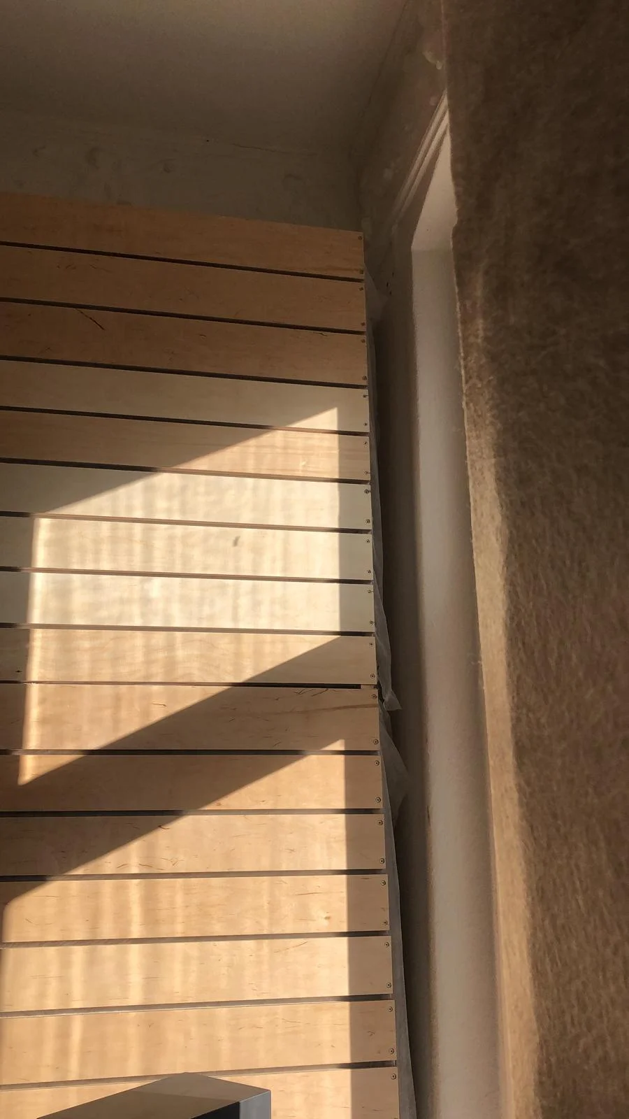

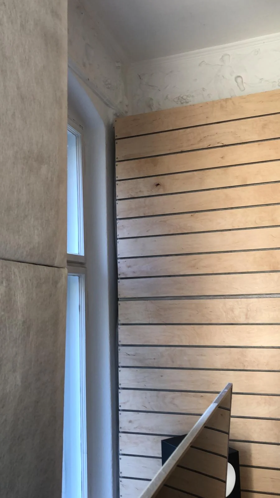

Gehen die Absorber an den Seiten nicht bis zur Frontwand vor?
Wieso ist die vordere Ecke offen?
Auf dem Bild wirkt es nicht so.
Detailfoto wäre cool. Nicht dass du jetzt wegen Missverständnissen sinnloses Zeug machst.
Zwecks Deckentest.
Ja da passt alles. Siehst doch im Thread von flipnaut was der mit seinen paar Isobondplatten ausgerichtet hat.
Lass uns mal das bis hier klären, sonst wirds durcheinander. Über weitere Maßnahmen erst Gedanken machen wenn hier alles klar ausgeschöpft ist.

Hier sieht man den Spalt vorne. Wie gesagt, unten stößt der Absorber an die Wand, nach oben hin ist die Wand dann einfach schief.
Ich glaub dass es keinen merklichen Unterschied macht wenn du da ganz ran gehen würdest.
Ich dachte du hättest halt die Ecke frei gelassen - 20 oder 30 cm - was doof wäre. Das hier würd ich lassen.
Deine Absorber wirken sehr gut. Sind harte Wände die du hast und du hast jetzt auch nicht alles ausgeschöpft an Absorptionsfläche im Raum (Seitenwände, Decke bietet schon noch was). Das Ergebnis dass du mit den Seitenwandabsorbern erzielt hast ist gut.
Sind wirklich nur Feinheiten die ich Angesprochen habe.
