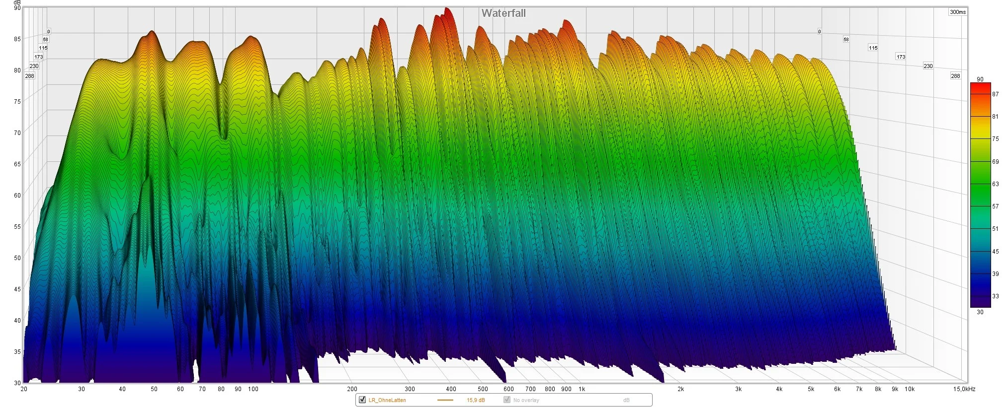

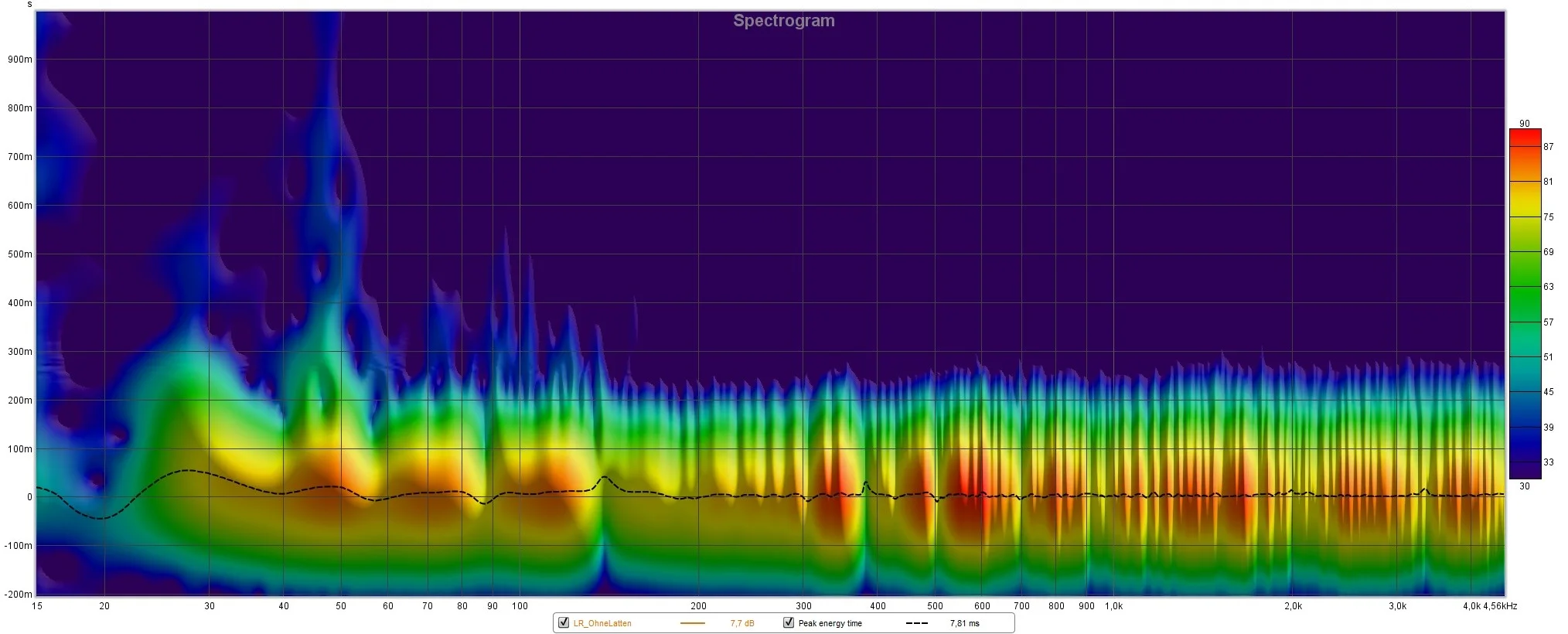

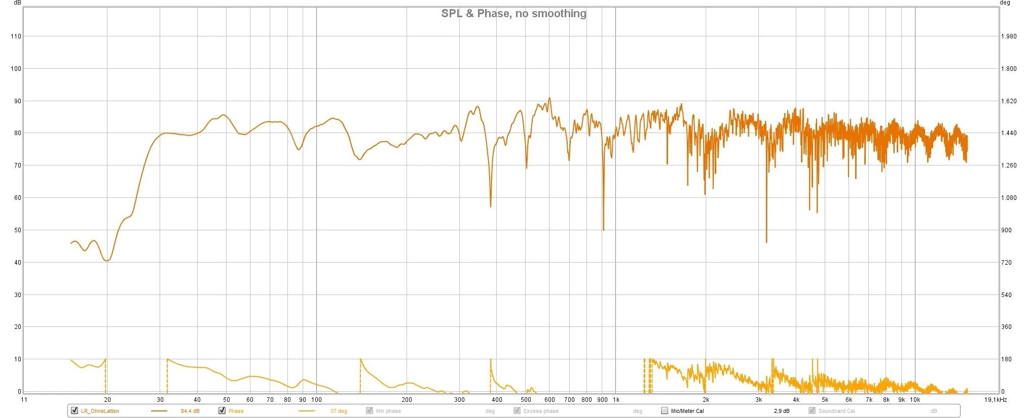

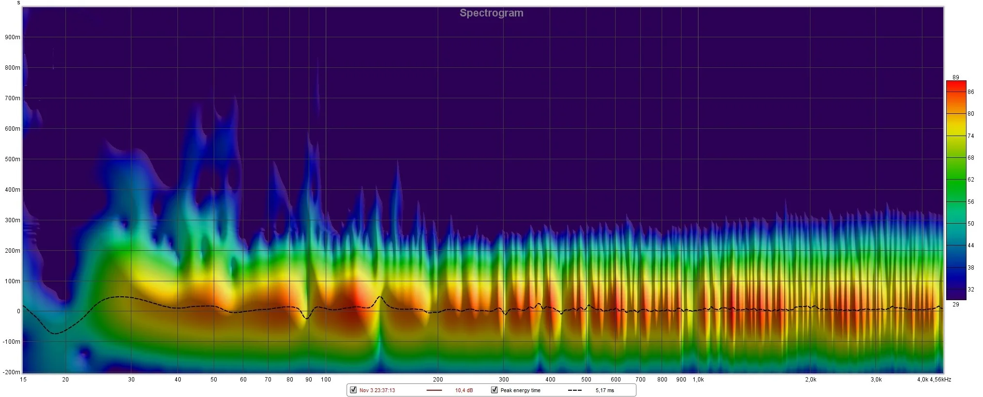

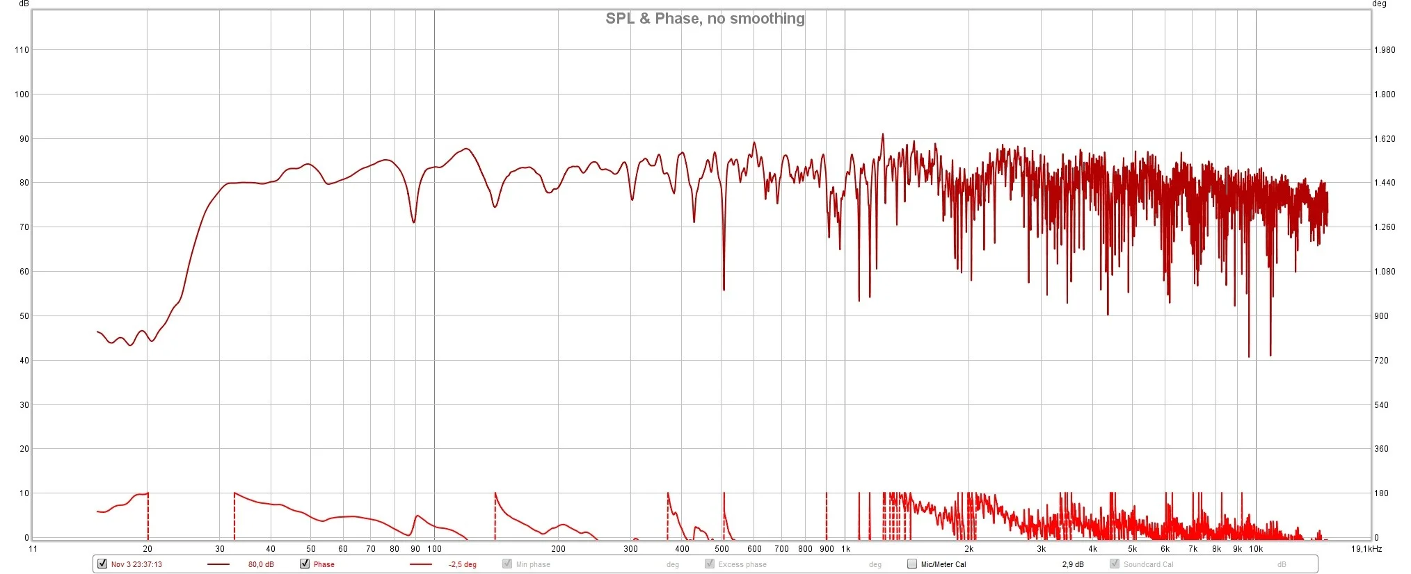

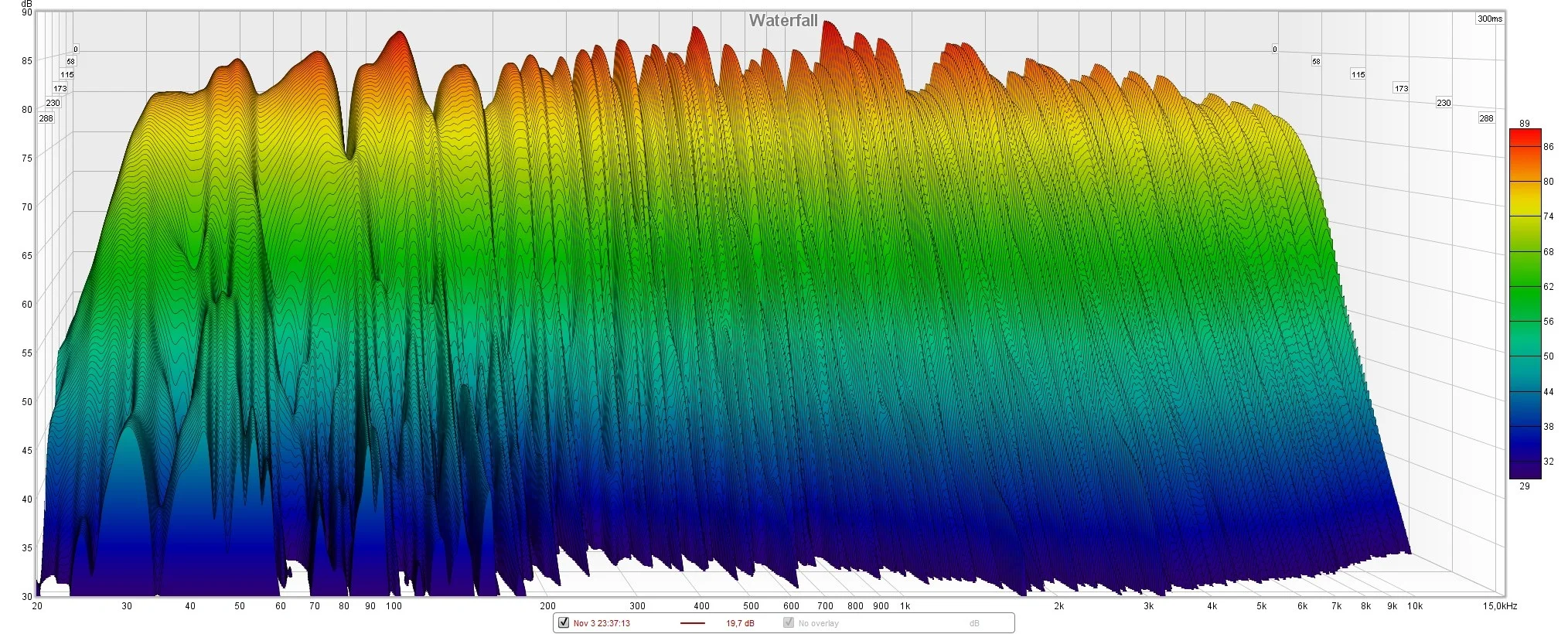

Hier die Messungen, ich habe die Monitore vor dem Verlatten rumgeschoben und dann an der Position, die vom Bassfrequenzgang am besten aussah, gemessen. Insgesamt ist es nach der Verlattung noch gleichmäßiger geworden, es gibt leider noch ein Loch bei ca 90 Hz, das müsste im Optimalfall natürlich noch weg. Aber der rechte Speaker sieht leider vom Frequenzgang auch immer etwas schlechter aus als der linke. Gemessen mit 8 Sweeps 512k.
Frequenzgang vor der Verlattung:
Frequenzgang nach der Verlattung:
Waterfall vor der Verlattung:
Waterfall nach der Verlattung:
Spectogramm vor der Verlattung:
Spectogramm nach der Verlattung:
